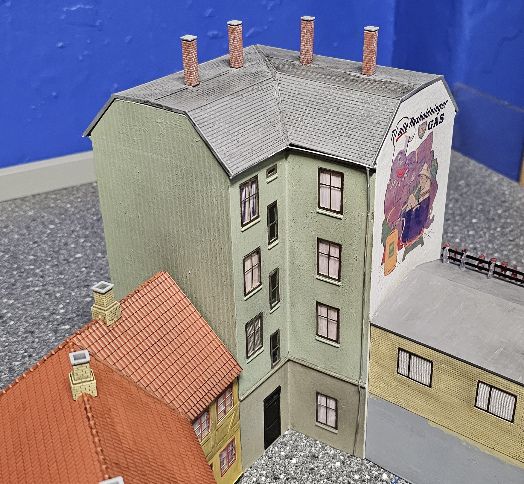

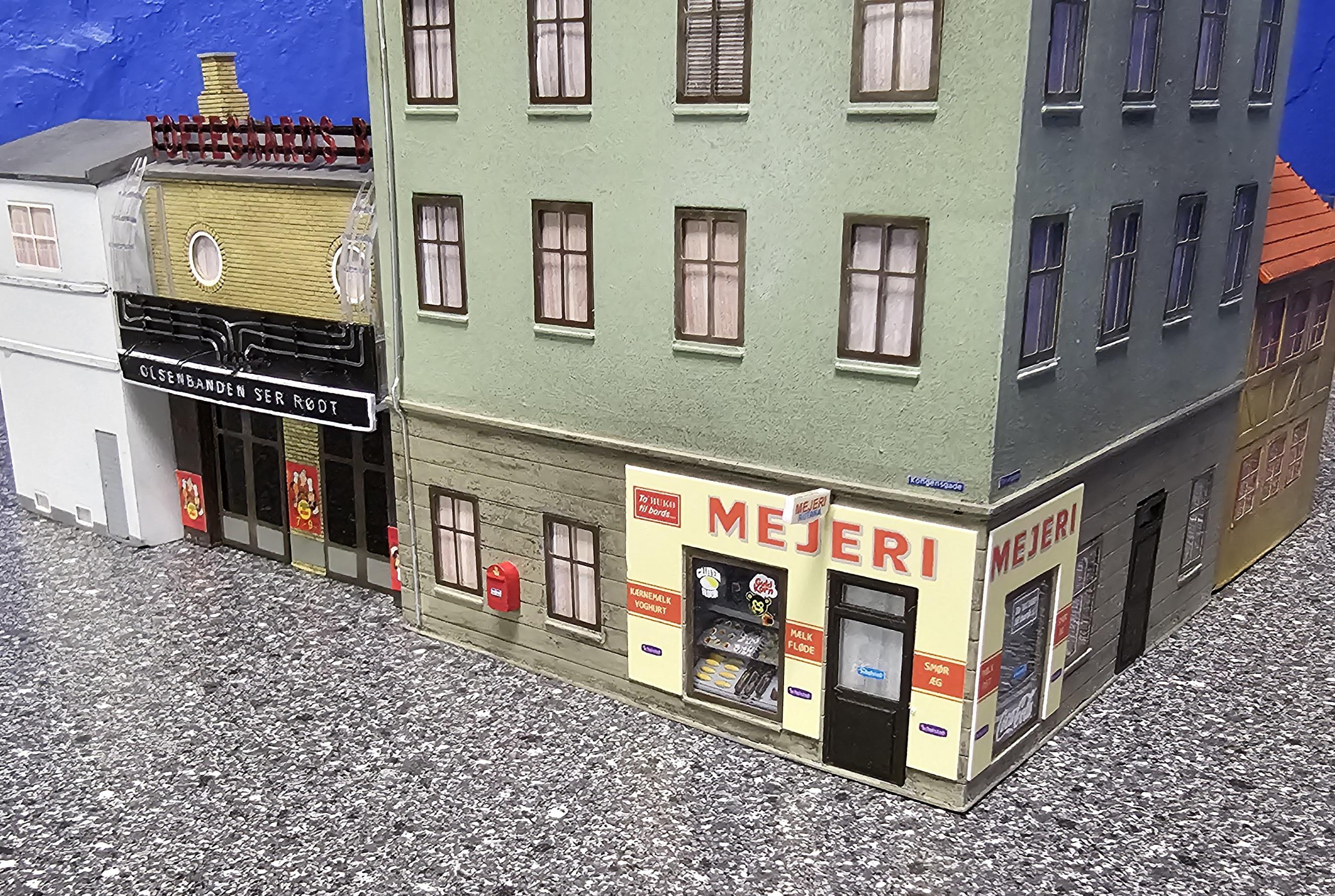

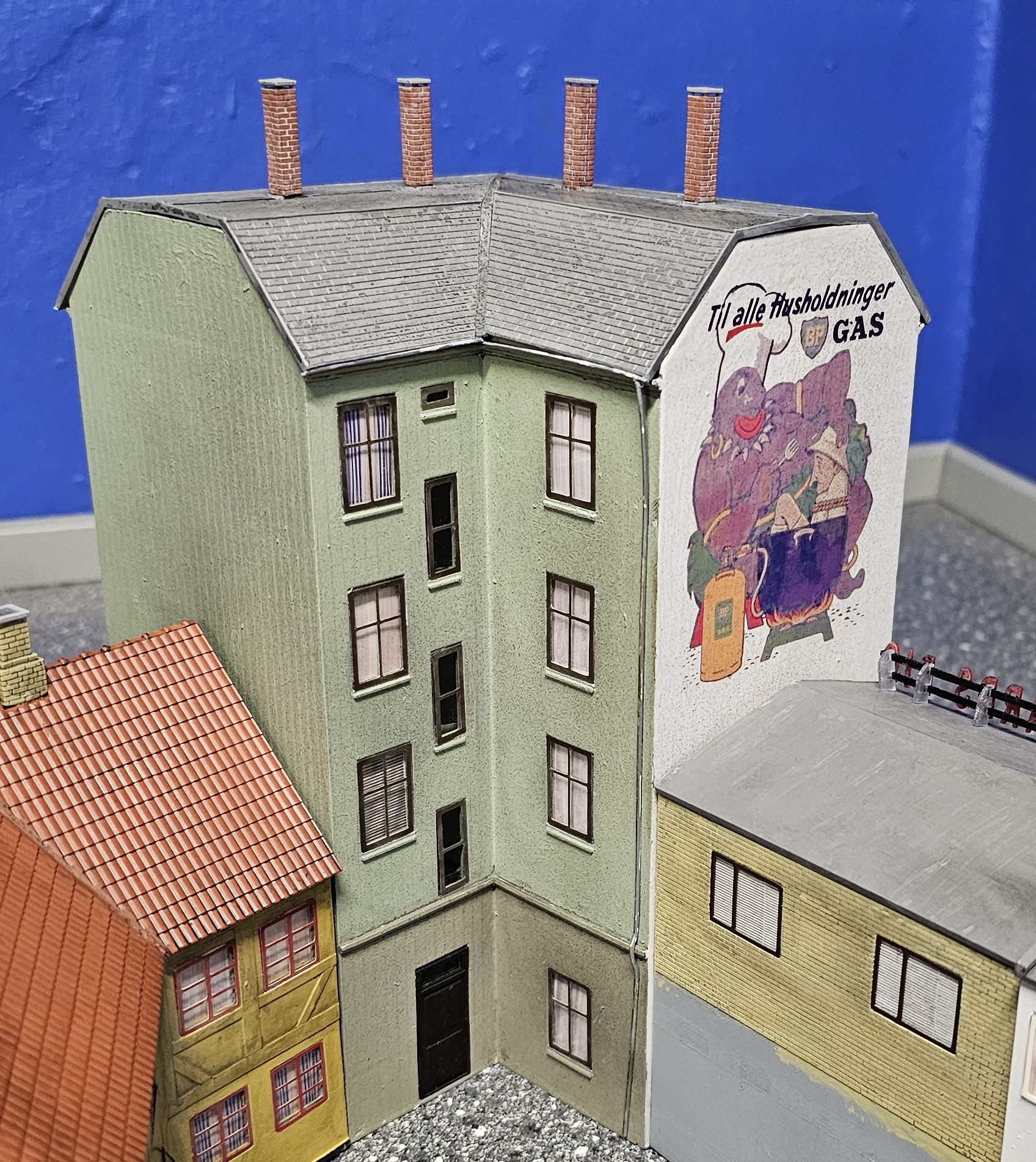

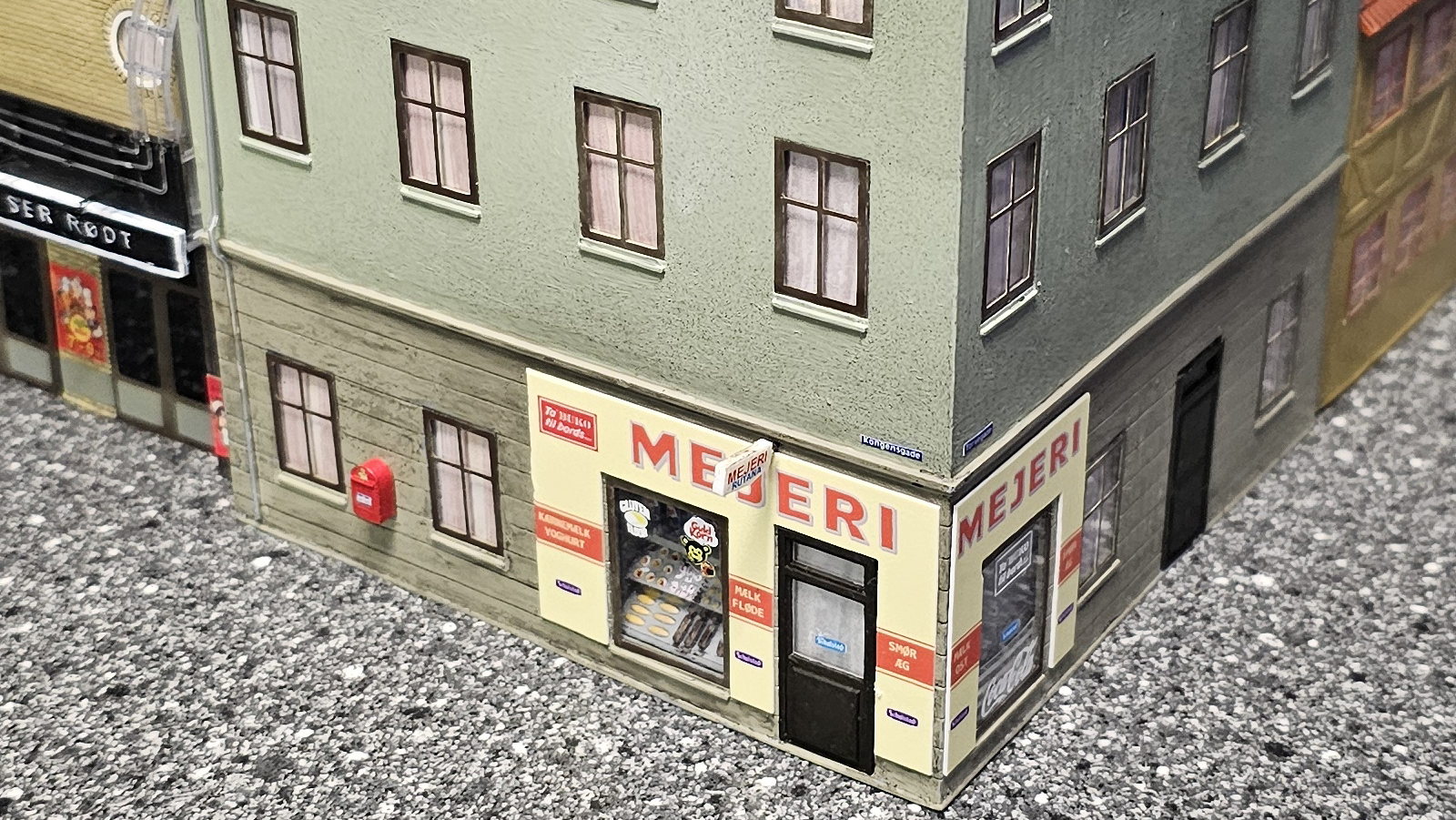

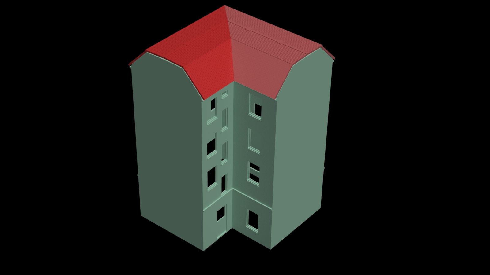

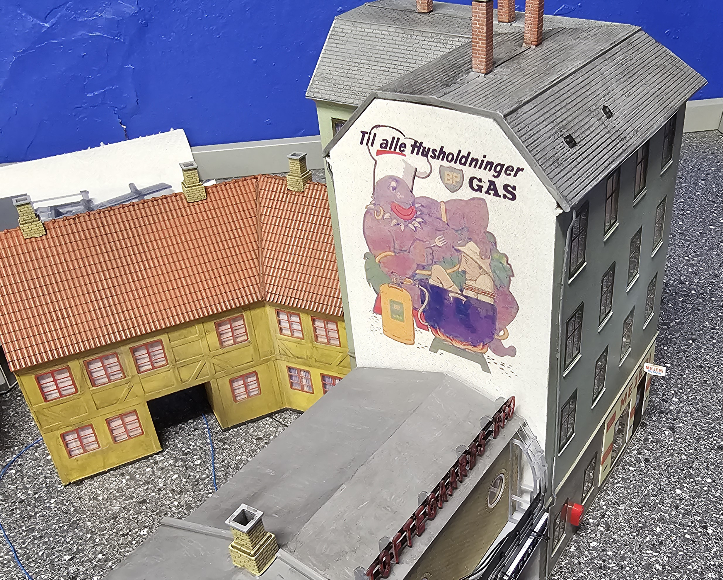

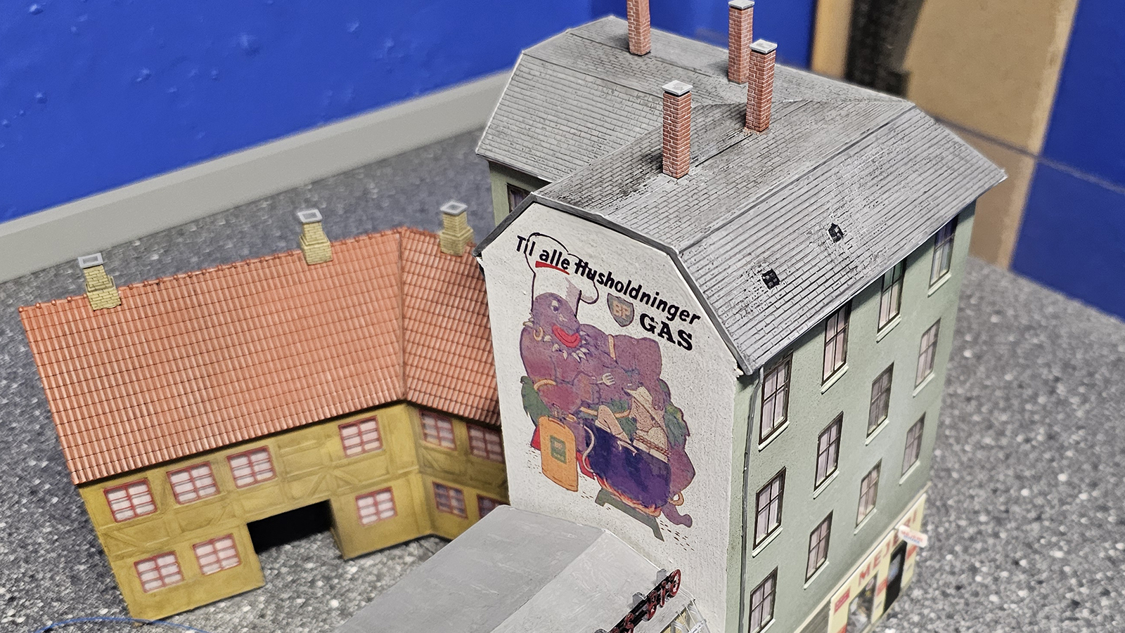

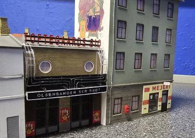

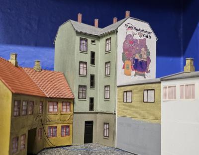

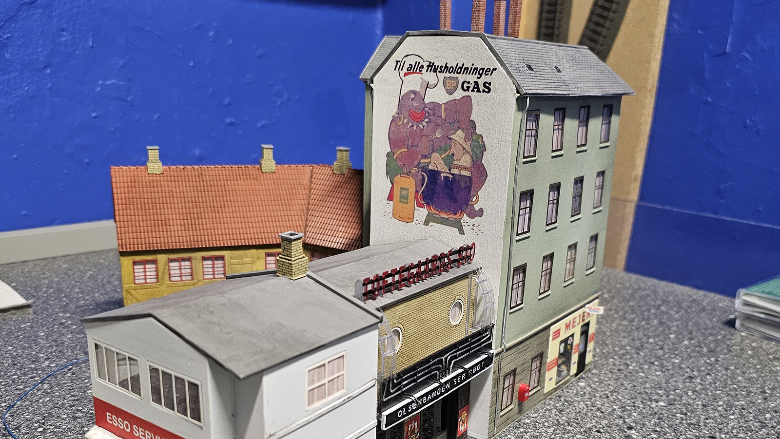

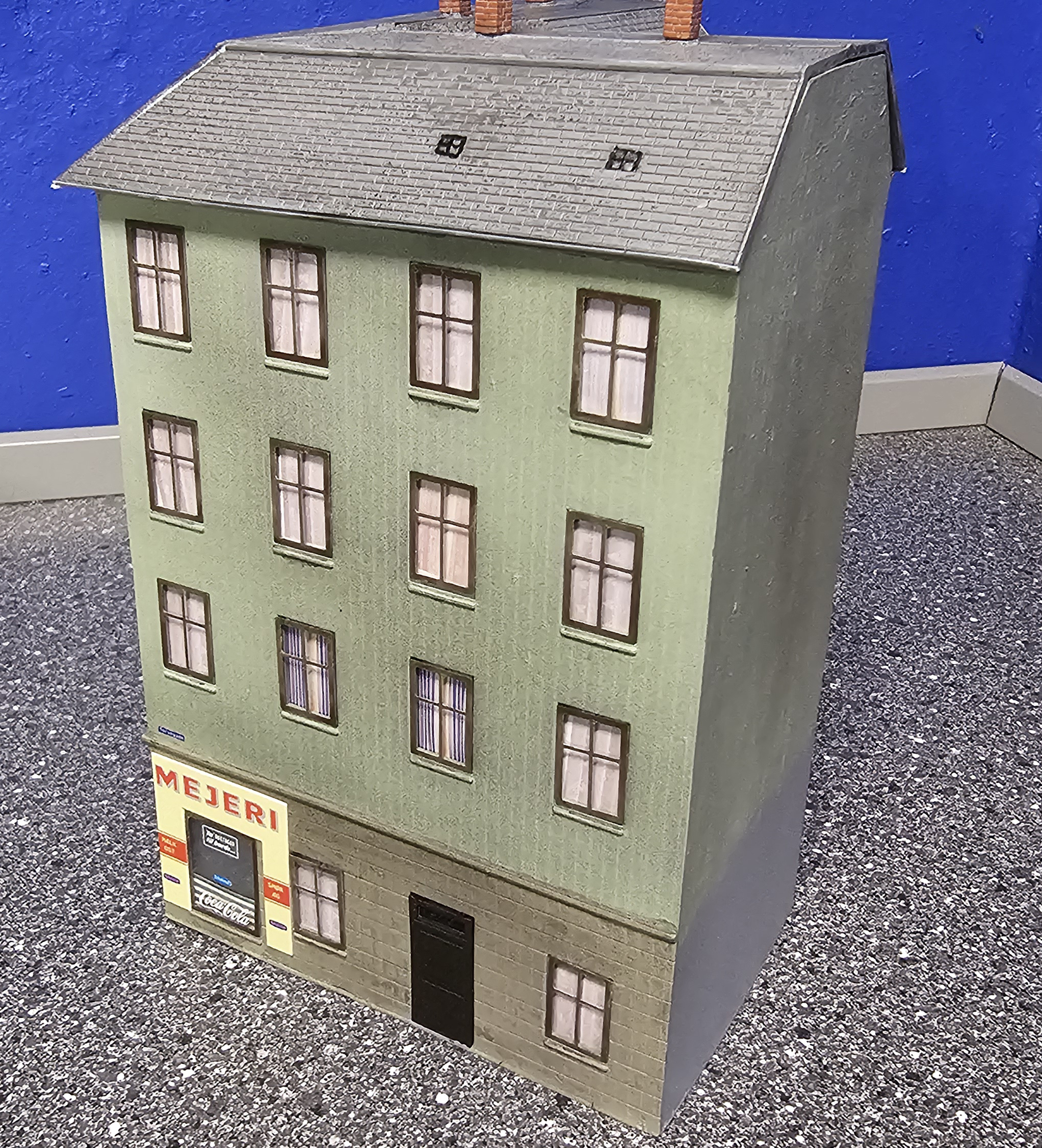

Hjørnehus med Københavnertag og Mejeri
Alt på nær glas og vinduer er 3D print.
Virkelighedens bygning er længere på begge sider. og butikken var noget brugt tøj mm. (på de foto jeg har bygget ud fra)

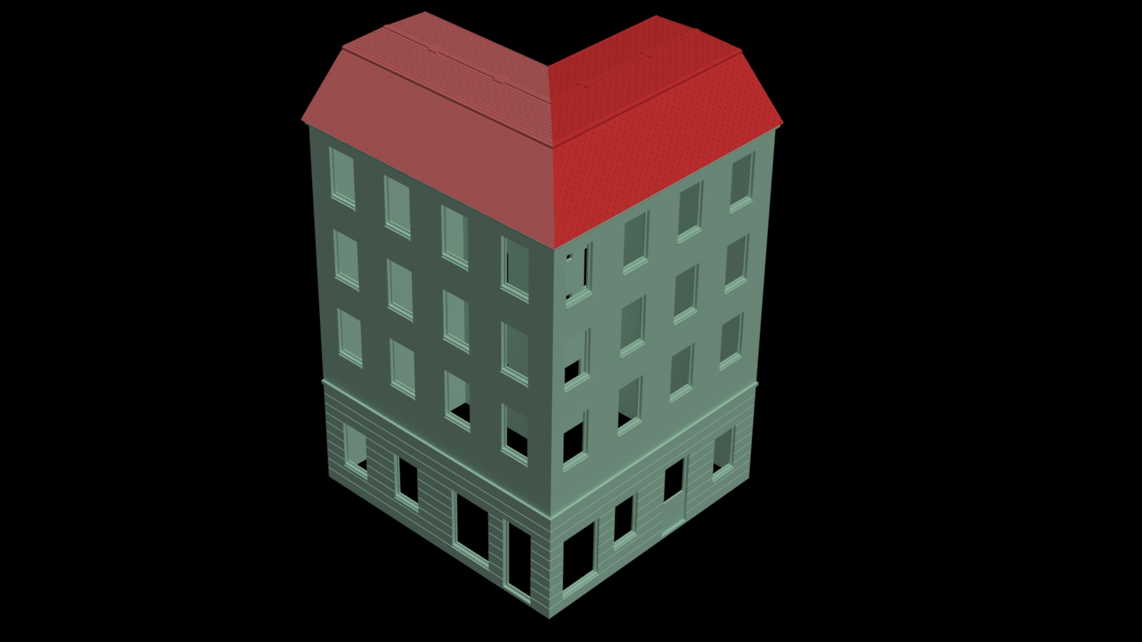

Hjørnet var 90 grader, men på min model er den 84 grader for at passe til min vej geometri.
Det er valgt fordi jeg vil ha et hus med det særegne Københavnertag.

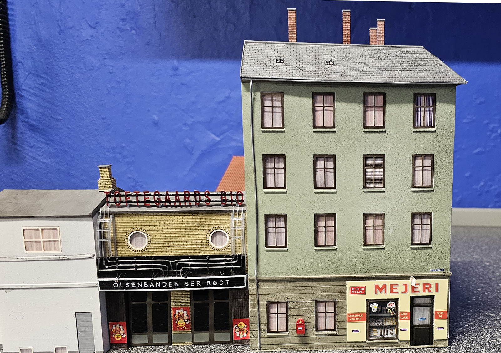

Huset er som de andre lavet i en slidt og forvitret 70èr stil.
Det bliver som på foto nabohus til Toftegaards Bio.

Tak Ole! Endelg en butiksfacade der ligne noget man kan huske. Jeg tænker her på mejeri-udsalget.

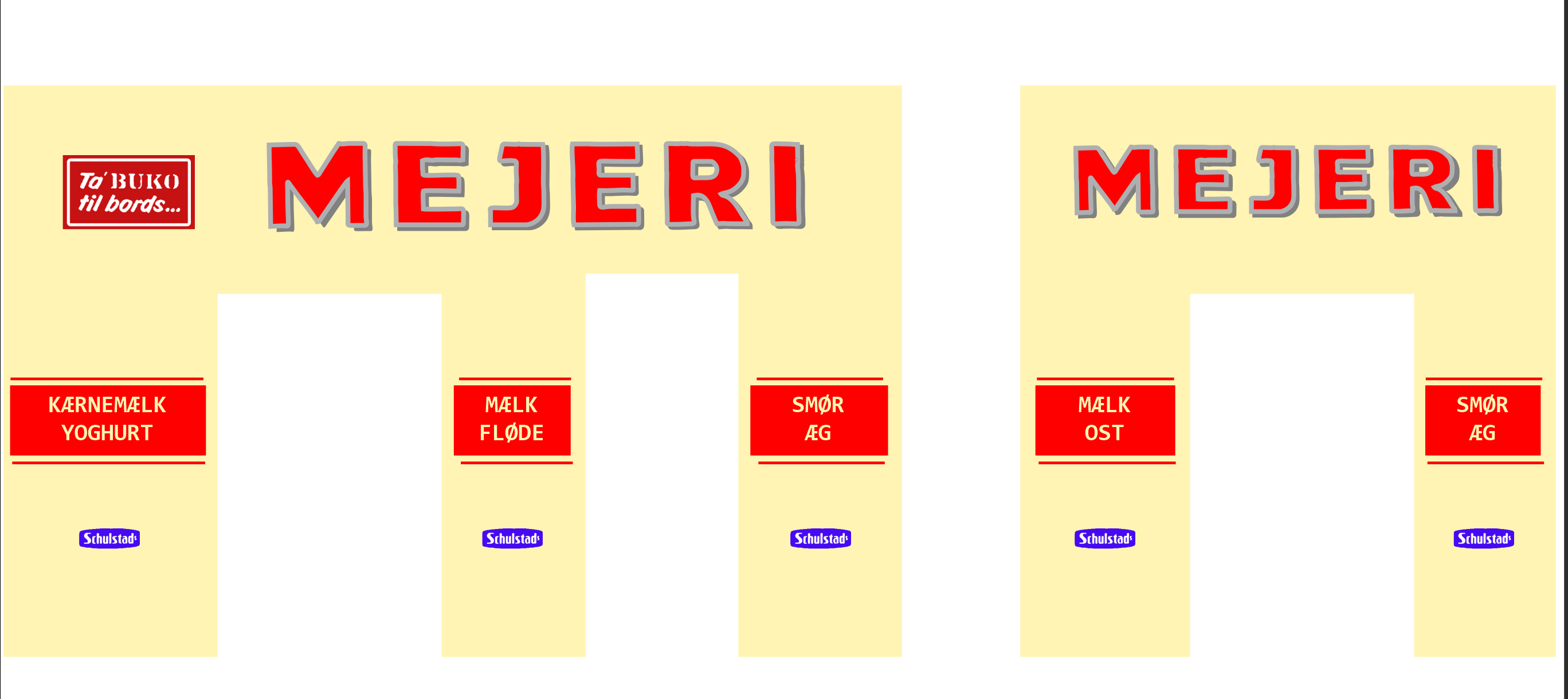

Hvor fremstiller du den/dem? En særlig teknik?
Indlæg: 1.203
Foto er perspektiv rettet, og optegnet i Photoshop. De små tekster på siden er skrevet med en font.
De er så udskrevet på blank fotopapir. Tekst på ruder er lavet som decal.
