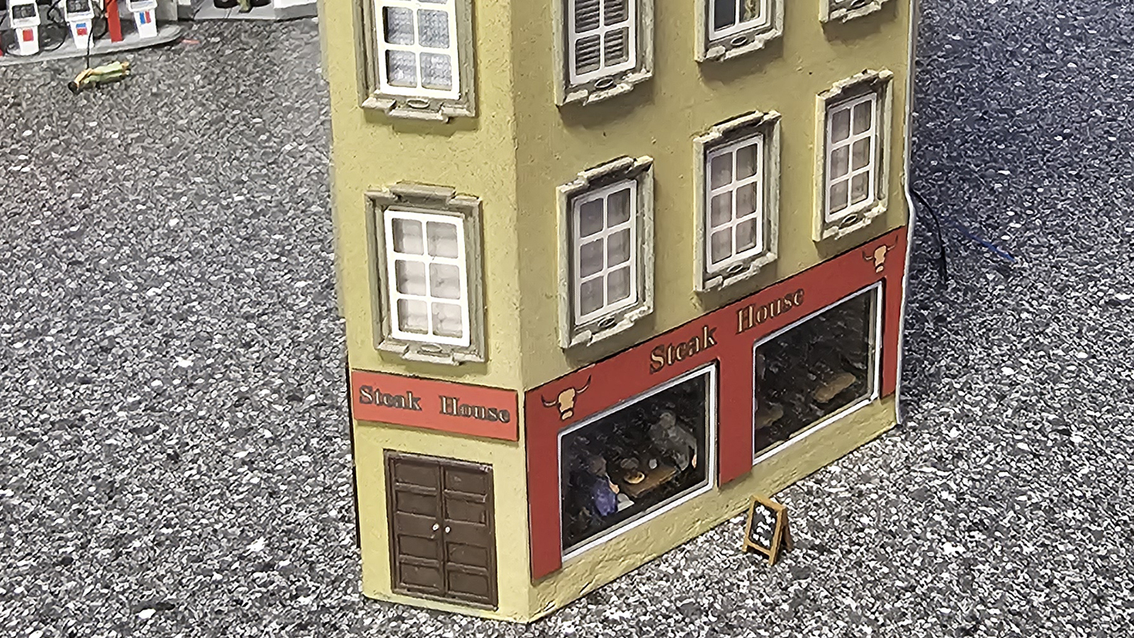

Hjørnehus fra i indre København
Endnu et Hjørnehus bygget ud fra et hus i indre by som det så ud oprindeligt.
Det meste er 3D print, tagplader er fra Heljan. TV antenner er fra Epoke Modeller.
De indvendige rum er lavet i sort 1mm polystyren for at gøre dem lystæt.
Stik på taget og de 2 ledninger som kommer ud gennem siden er til en lysreklame.

Hej Ole,
Virkeligt flot resultat og som altid ligner det noget, der lige er taget ud af den virkelige verden. Kun een detalje tillader jeg mig at studse over - kvisten på taget i husets hjørne. Denne forekommer at være ude af lod med vinduerne på de underliggende etager. Måske er dette helt korrekt, for intet er jo som bekendt perfekt. Lad os endelig se mere.

Hej Niels
Virkeligheden hjørnehus har en vinkel på 90grader eller tæt på.
Mit hus har en vinkel på 55 grader. Og det var vigtigt at facader og tagryg flugter på begge gader.
På Cadtegning er det huset med det orange kryds.
Så derfor er denne kvist asymmetrisk, alternativt sku man undlade en kvist på hjørnet.
I 1:1 kom kvistene først i 50èrne, jeg formoder man har lavet klubværelser i nogle at de gamle loftrum

Som altid er resultatet super flot, Ole.
Endnu et bevis på, at plastic og 3D print giver det bedste resultat.
En ting, som jeg lagde mærke til, er de manglende sålbænke under de vinduer, der er uden indfatning.
Var det også sådan på forbilledet?.

Hej Ole,
Tak for forklaringen og også for at vise grundplanen til hele dit "skæve" bygningskompleks. Det bliver særdeles flot og i hvert fald unikt!
Du har helt ret i, at der kom klubværelser ind i tagetagerne, mens tørrelofterne forsvandt op igennem 1950-60'erne og dermed også ekstra kviste, hvor det var muligt. I hjørnet af huset ville jeg dog umiddelbart tro, at en trappeskakt ville befinde sig og dermed ikke levne plads til et værelse øverst oppe.

Hej Carsten
Der burde være sålbænke under de vinduer. Hvis du kigger på 3D tegningen er der indfatning ved ALLE vinduer. jeg opdagde først sent, at man havde sparet de indfatninger væk, lidt nede af sidegaden. Så jeg slettede dem før 3D print men glemte de sålbænke.
