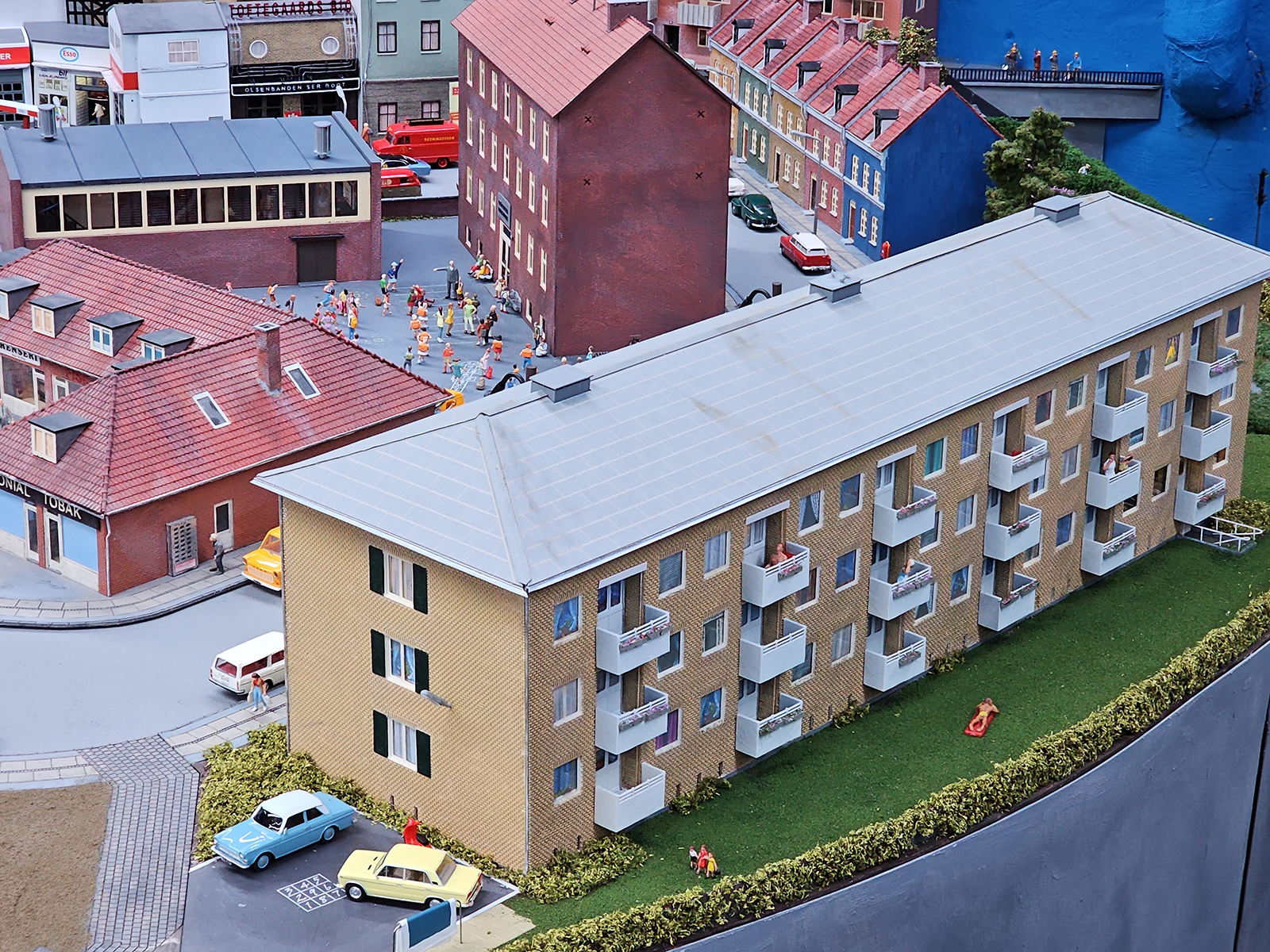

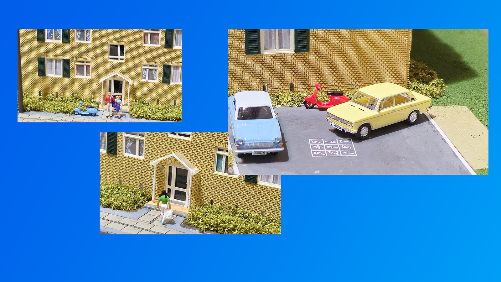

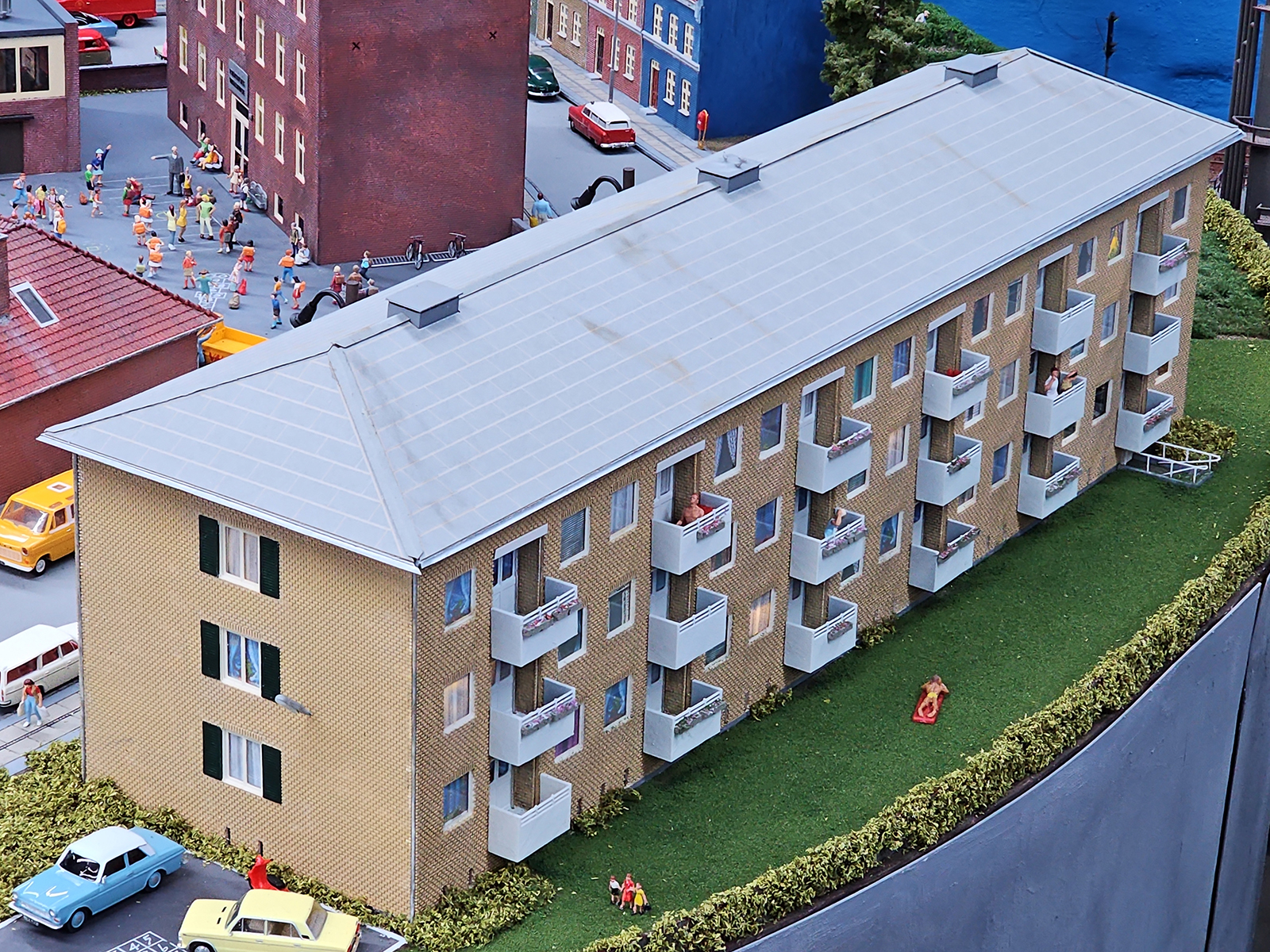

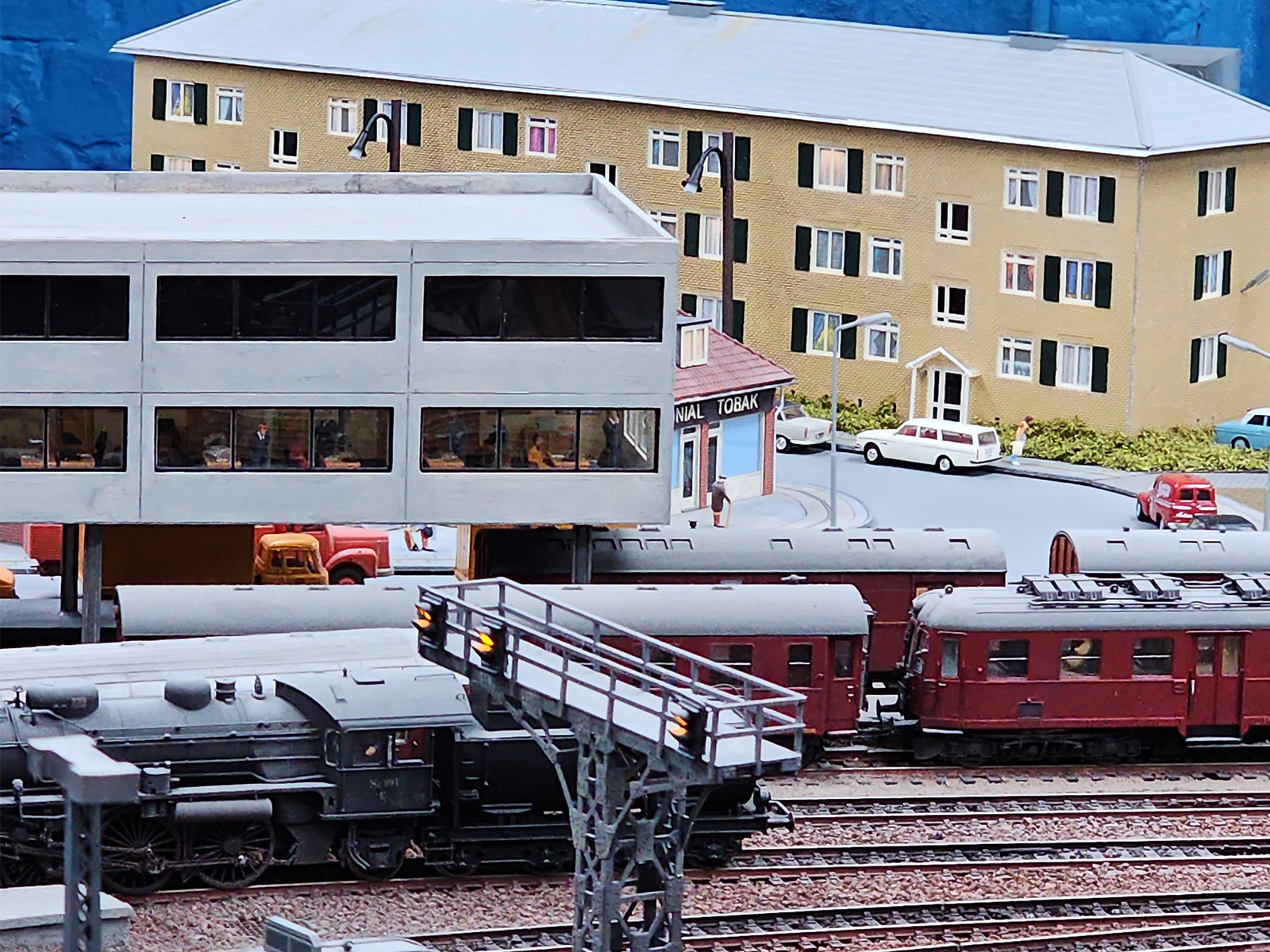

En af de gule ejendomme fra Folehave kvarteret i Valby.

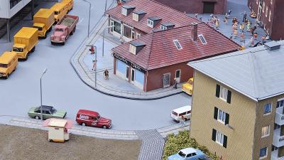

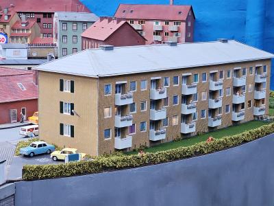

De blev opført fra 1951 til 63. Jeg har valgt en fra første serie som stod færdig i 1953, og som forblev næsten uændret til 1990èrne.

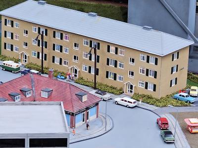

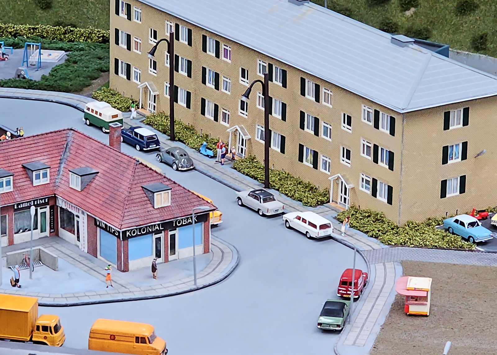

Butikstorvet er fra Folehaven/ Retortvej. Modellen er forkortet med en butik, for at det sku passe til min plan.

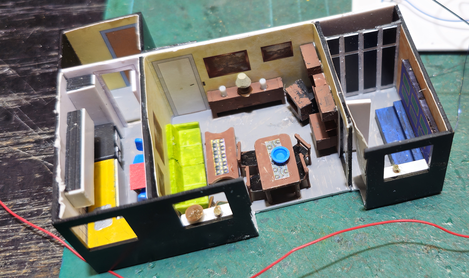

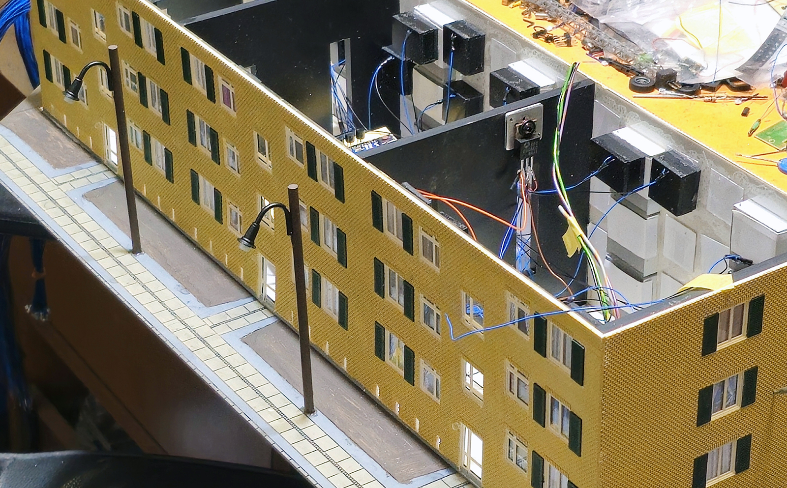

Bygningerne er tegnet i Autocad og 3DsMax. Det meste fræst i polystyren. Altaner, trappeopgange og små dele er 3D print.

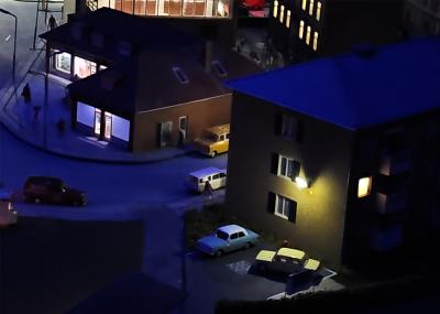

Beboelsesejendom har belysning bag 38 vinduer + Trappelys.
Det styres af en Arduino og 1 Pic.
Flere rum har fuldt interiør.

Hej Ole,
Det burde næsten ikke være muligt, men du har igen overgået dig selv! Et sandt mesterværk!

Wow, wow og wow!
Og så er jeg nødt til at tilføje at dit etagebyggeri egentlig forsvinder utroligt godt ind i resten af det rigtigt interessante og levende bymiljø. Det ser jo virkelig godt ud, Ole!

Hej Ole
Hold da op, når bygningerne først falder fuldstændigt ind i modellandskabet, kommer man nok ikke virkeligheden nærmere, set her med (Københavnske) danske øjne. Syntes umiddelbart jeg så Åfløjen ("Støv på hjernen") ved Frederikssundsvej i Husum/herlev, men altså Folehaven i Valby.
Dejligt at se et sådanne typisk Københavnsk (dansk) boligbyggeri i model. Netop i den perioden (slutningen af 1940´erne/begyndelsen af 1950´erne) byggede "Kommunen" og de andre store boligselskaber som AAB m. fl., de store udfytter boligområder, som erstatning for saneringen af Nørrebro, City områderne m.fl. Bl.a. ved Folehaven, AAB i Husum og andet i Tingbjerg. Gule musten, altaner (frisk luft og store vinduer) og højt skiffertag. Og så den lokale HB (Hovedstadens Brugsforening) eller lille IRMA på et lille butikstorv.
Ole, flot, flot, du overrasker konstant og anvender den nyeste teknik til perfektion
Tillykke med byggeriet!

Fantastisk "Valby-remix"  :)
Jeg genkender elementer af hjørnet Folehaven/Retortvej, Toftegaards plads, samt hvad der kunne være småhuse på f.eks. Toftebakkevej. Måske har du allerede skrevet om din skole herinde - men den tænker jeg også har et Valby-forbillede?
