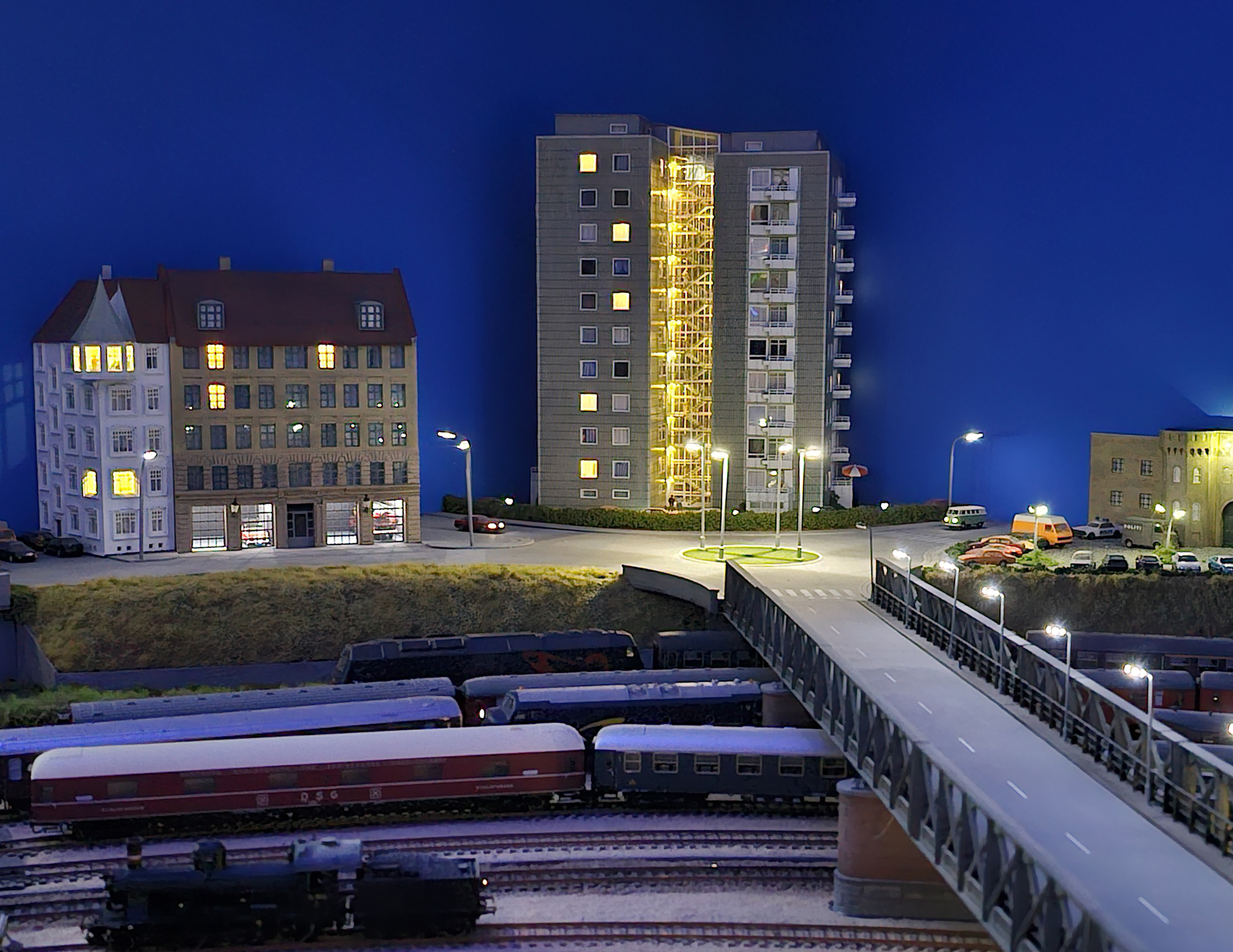

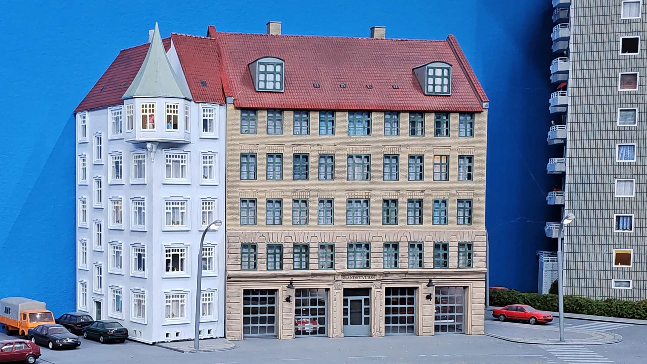

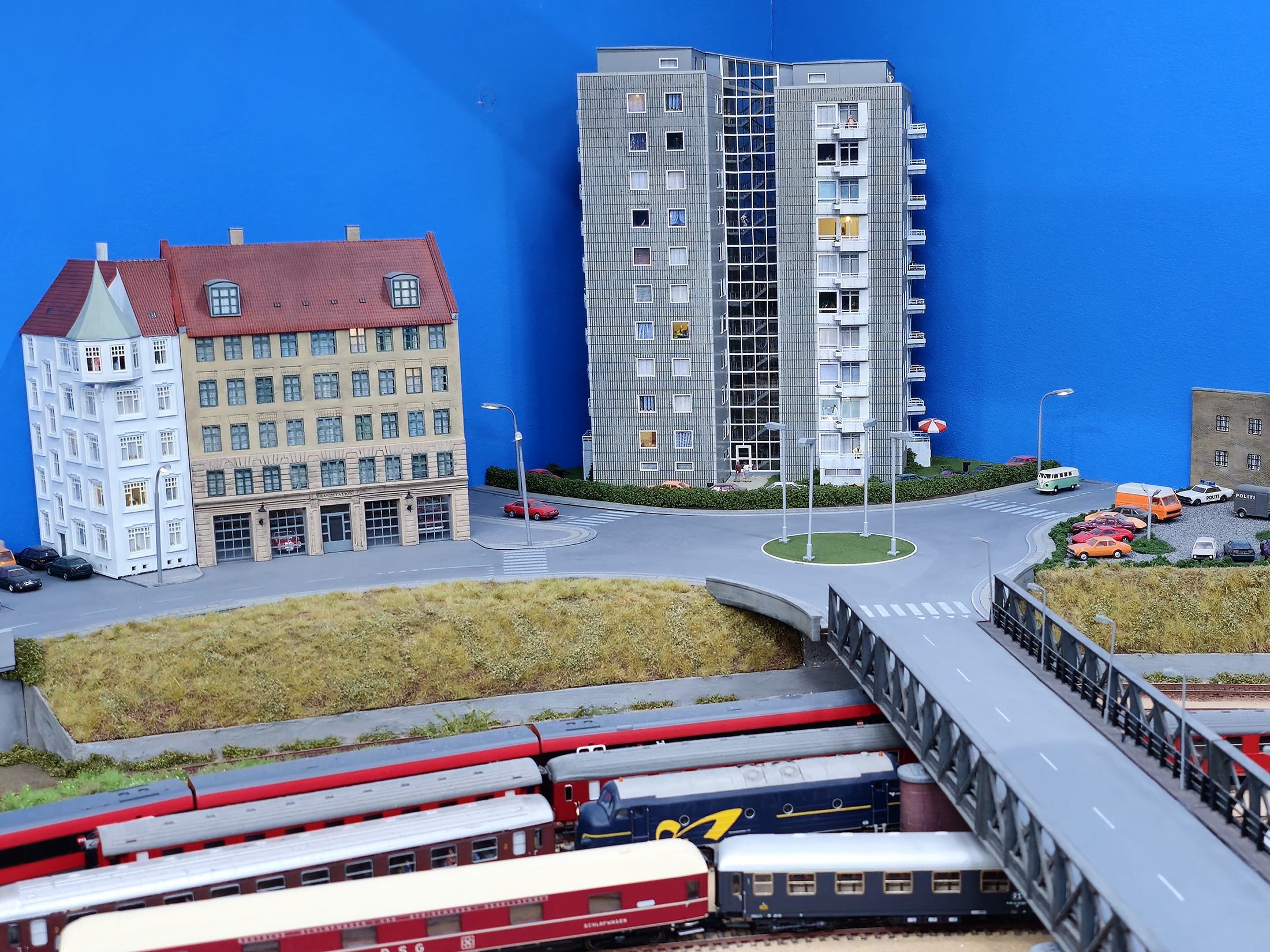

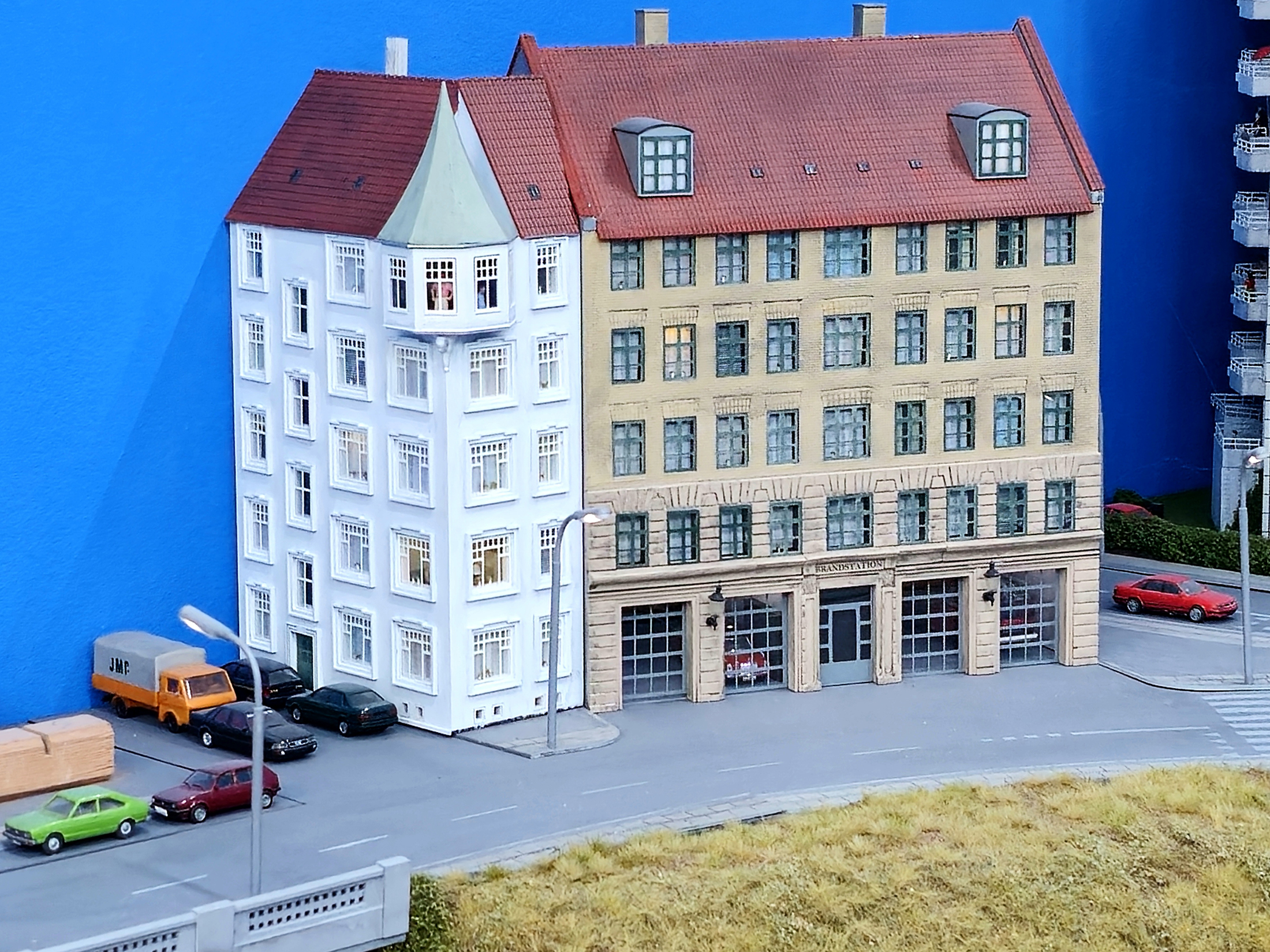

Den er lavet som den så ud i 70èrne, i 1:1 blev det til en børnehave.
Den hvide bygning er et lille hjørne af en Frederiksberg ejendom.
Bygningen er fræst i polystyren plader.
De 4 porte har monteret hver sin servo så de kan åbnes for at give lidt variation.
Windigi-Pet åbner og lukker de port med en tilfældigheds generator.

Den er godt nok blevet flot - og viser meget fint, hvad man kan med en fræser: Hele stensætningen omkring portene og indskriften med "Brandstation" er blevet meget vellykket.
Tillykke med det; men har du ikke fået flyttet Adelgade lidt for tæt på Bellahøj?
Indlæg: 1.202
Hej Lars
Beboerne i Bellahøj, må misundeligt se på alle de eksklusive biler som holder på fængslets parkeringsplads til højre. Nogen er sågar blevet i tvivl om forbrydelse betaler sig.
Profilen over døre med "Brandstation" er 3D print, det samme gælde kviste og skorsten.
