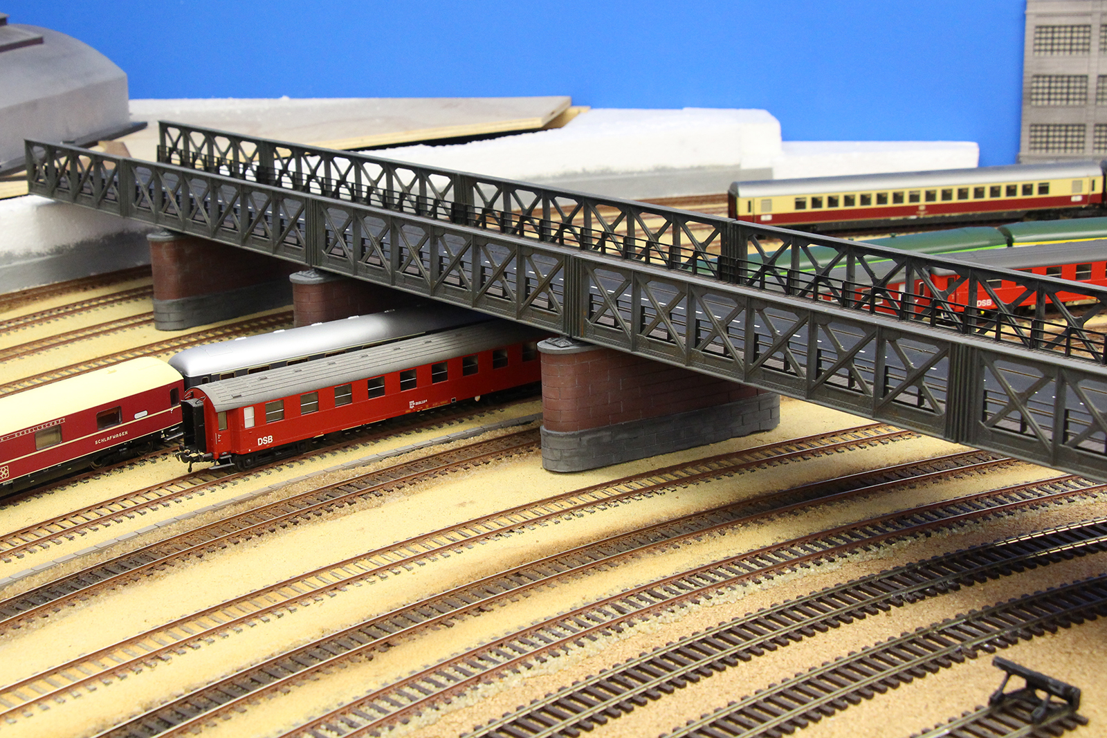

3D print af bropiller.
Efter denne tråd
http://rundremisen.dk/showthread.php?tid=996

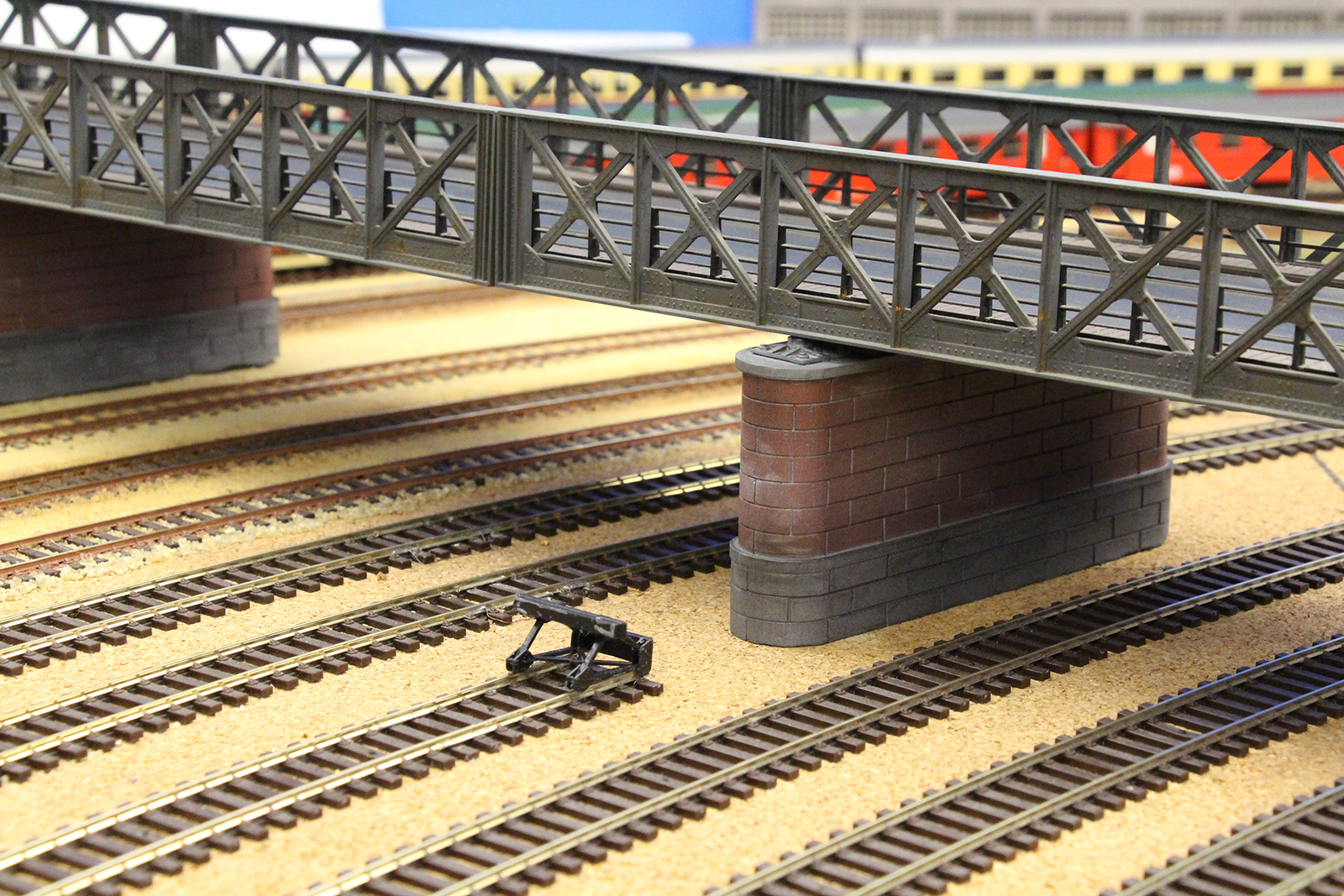

Blev det Langelinie broens piller som blev udgangs punkt til min bro.

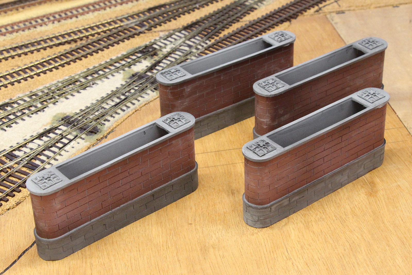

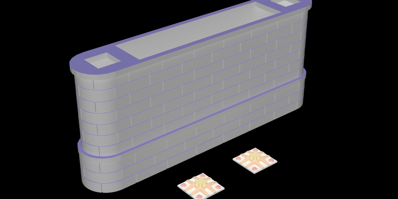

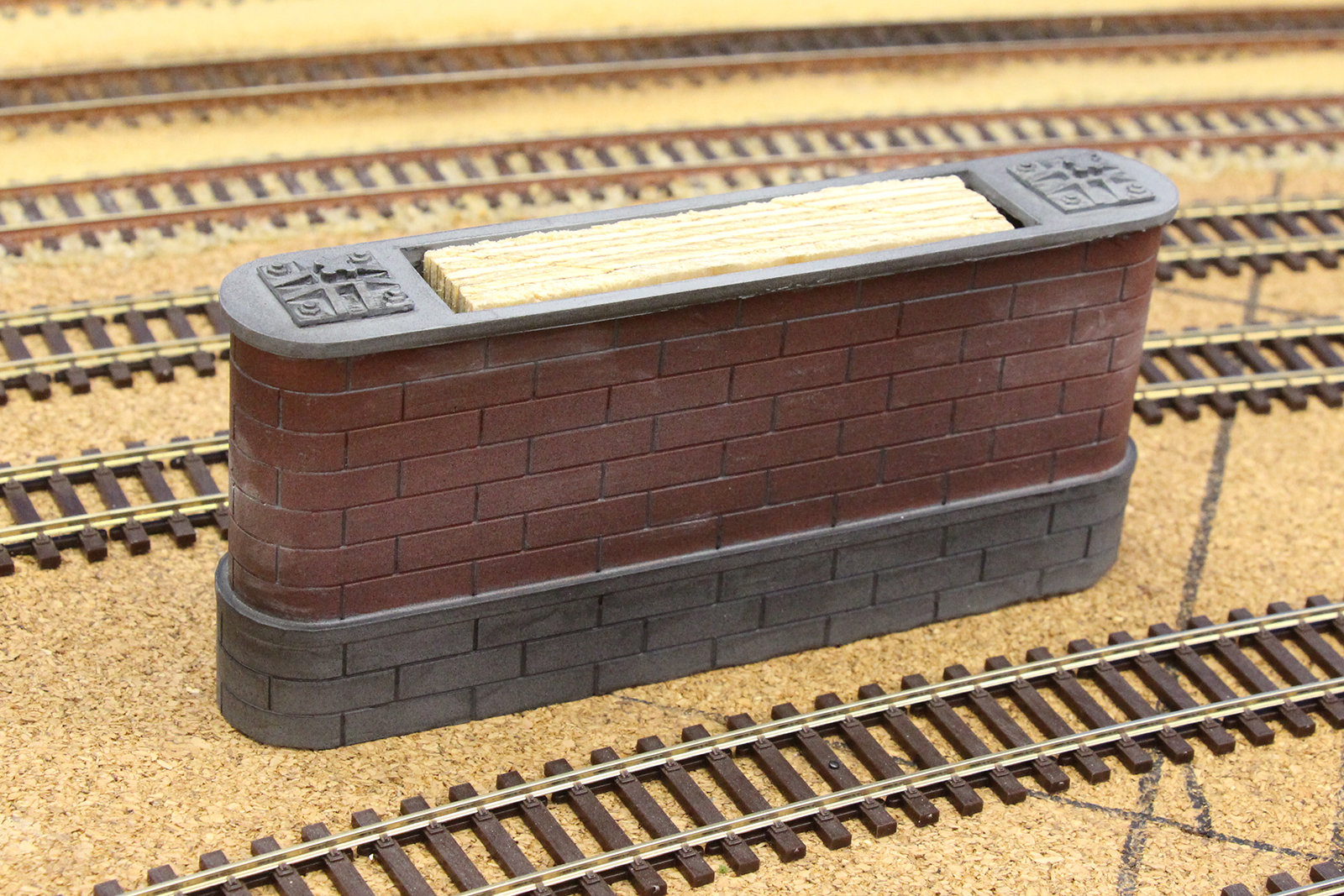

Bropillerne er printet i 3D, de små fæstningsplader som en løsdel da de er printet i en højere opløsning en resten.
De er lavet som en skal omkring den træklods som broen bliver skruet fast i.
Broen er bare prøvelagt, der skal laves beton tilslutning i begge ender, indbygget i græs skråning.
Mvh. Ole Vedel
BilledeBilledeBilledeBilledeBillede

Hej Ole,
Det ser godt ud:-)
Stor modelbane hilsen
Ulrik R. Thomsen
Märklin Digital
 www.marklinfan.dk
condor-9
Odense C
Indlæg: 281
Hej Ole
Det ser da ret god ud!! Man kan faktisk ikke se at det er 3D printet.
Er det printet direkte med farverne, eller har du behandlet dem efterfølgende?
Hvor er de printet? Smile
/Thomas.

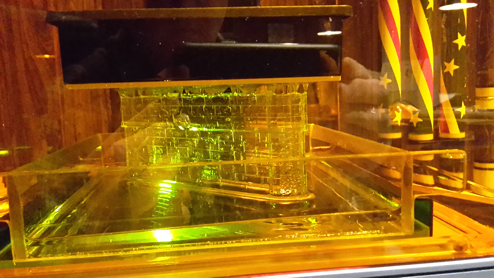

Hvor lang tid har det taget at printe en pille?

De er printet i resin og efterfølgene  malet med airbrush.
De er printet på min egen SLA printer.

Selve pillen, lidt under 3 timer, og 2 af de små plader tager lidt over en time.

Spændende. Hvad er det for en printer? Smile Den ser ud til at printe ganske fornuftigt.

Det er en Formlabs 1+
Her igang med en bropille.
Mvh. Ole VedelBillede
