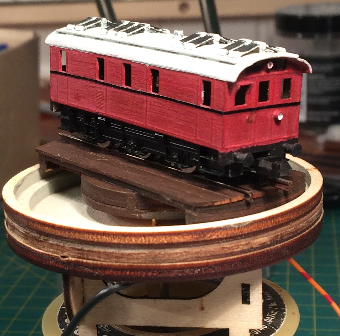

Så blev den nye drejeskive fra Kitwood Hill samlet og klar til første 'prøvekørsel'

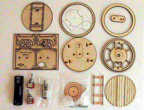

Byggesættet består af laserskåret krydsfiner og diverse tandhjul og motor med gearbox.
Der følger en udmærket byggevejledning med, så jeg går ikke i detaljer men her er et par billeder fra
samlingen af drejeskiven.

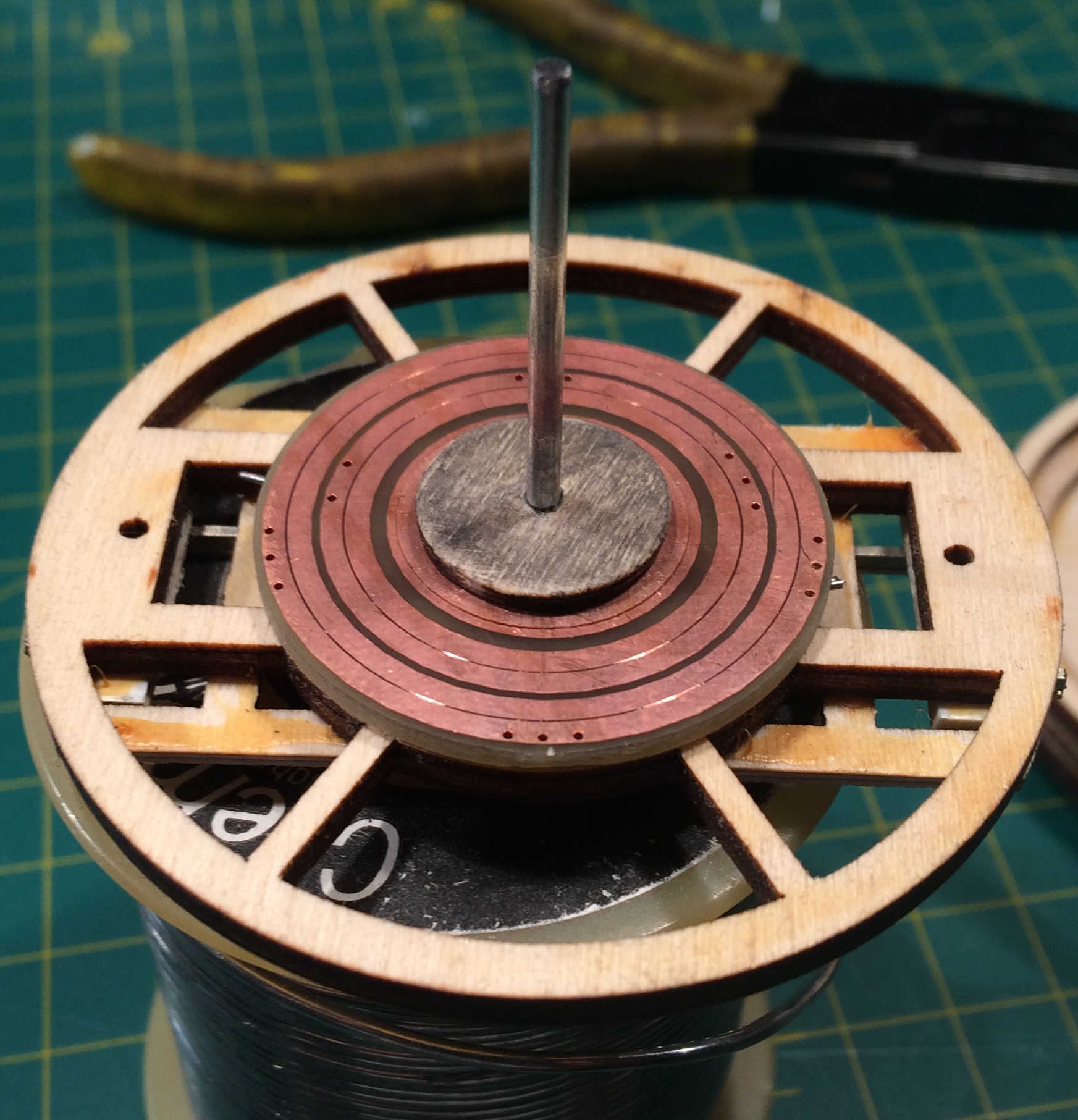

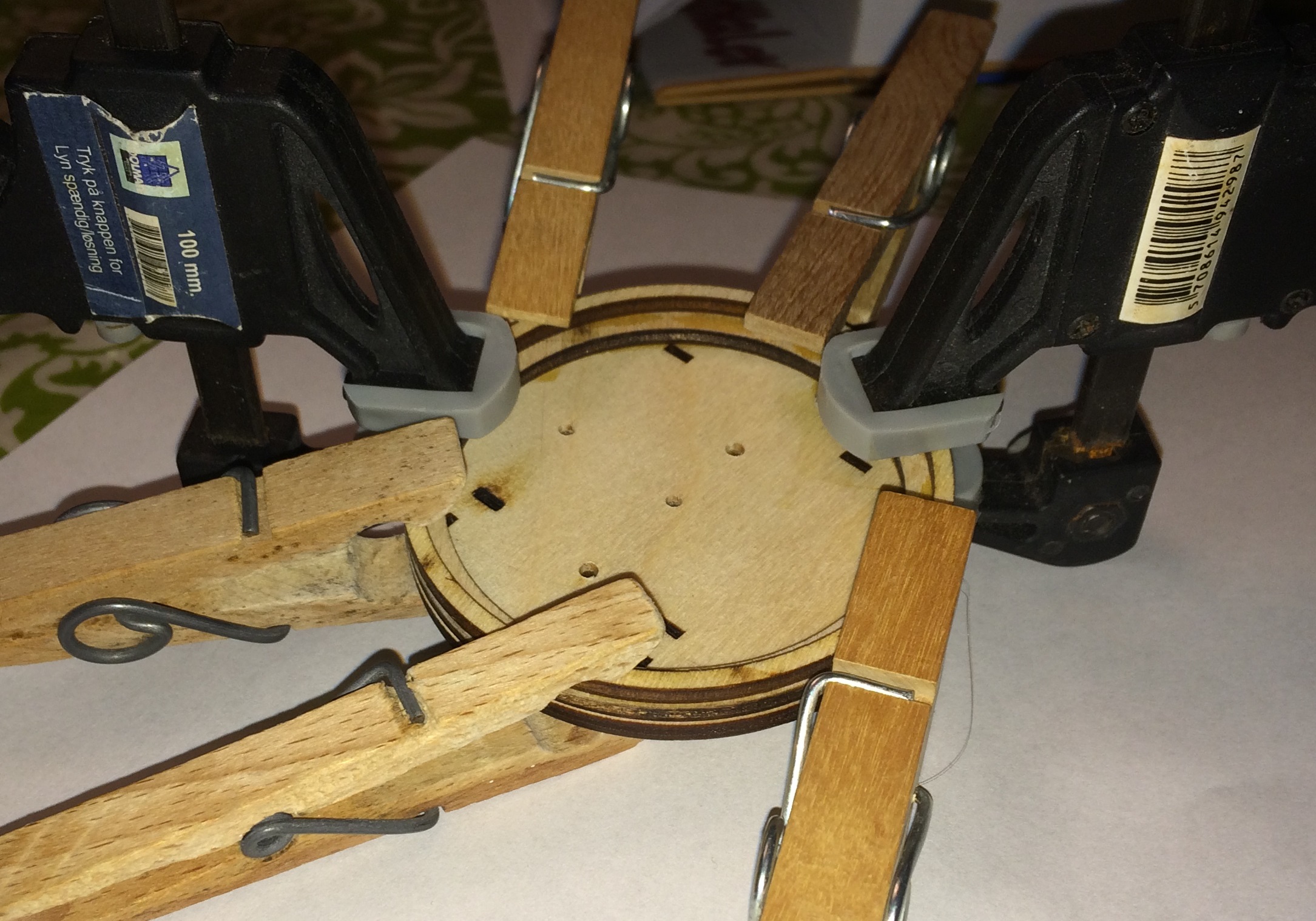

Først samles 'graven' som består af et bundstykke og to cirkel udskårne stykker finer som danner
sidevæggen.

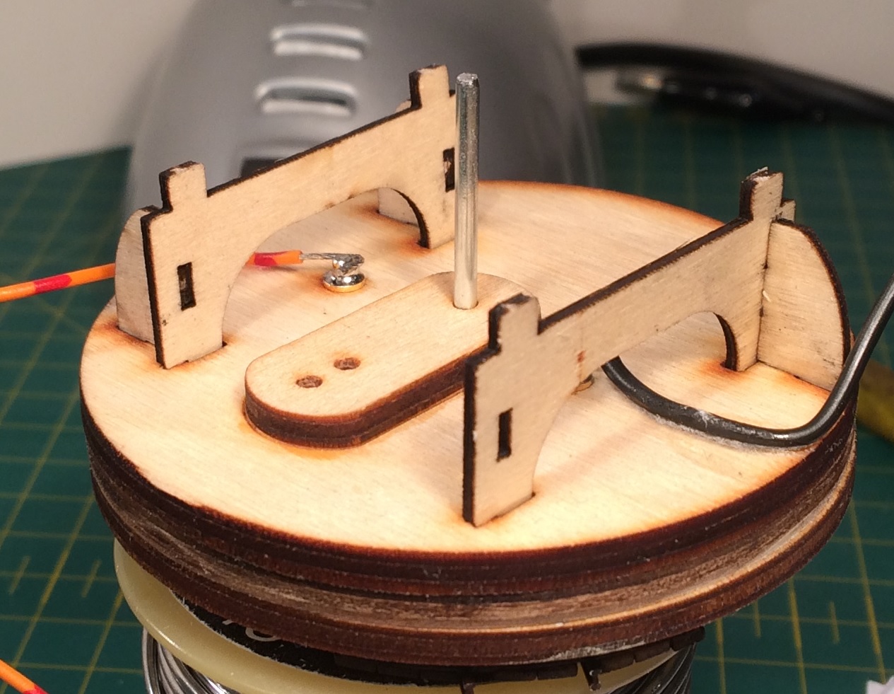

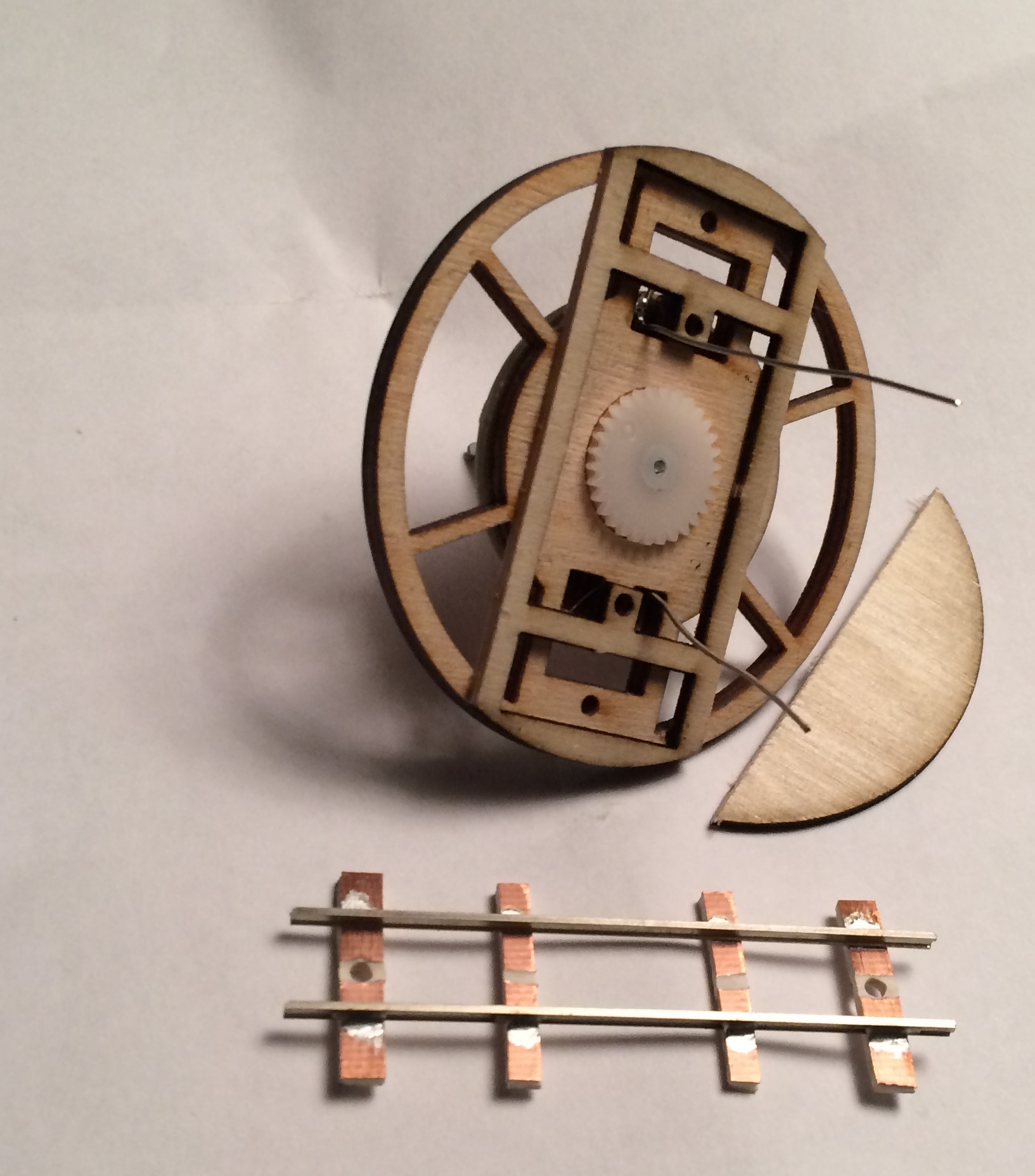

Her samles broen som i byggevejledningen benævnes 'Turntable Spider'.

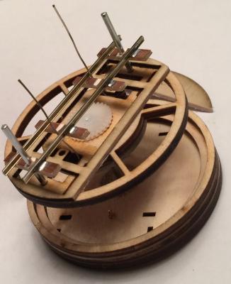

Her ses graven og spideren. I graven ses de to strømaftagere af messing. De er fjedrene og i en meget fin kvalitet.

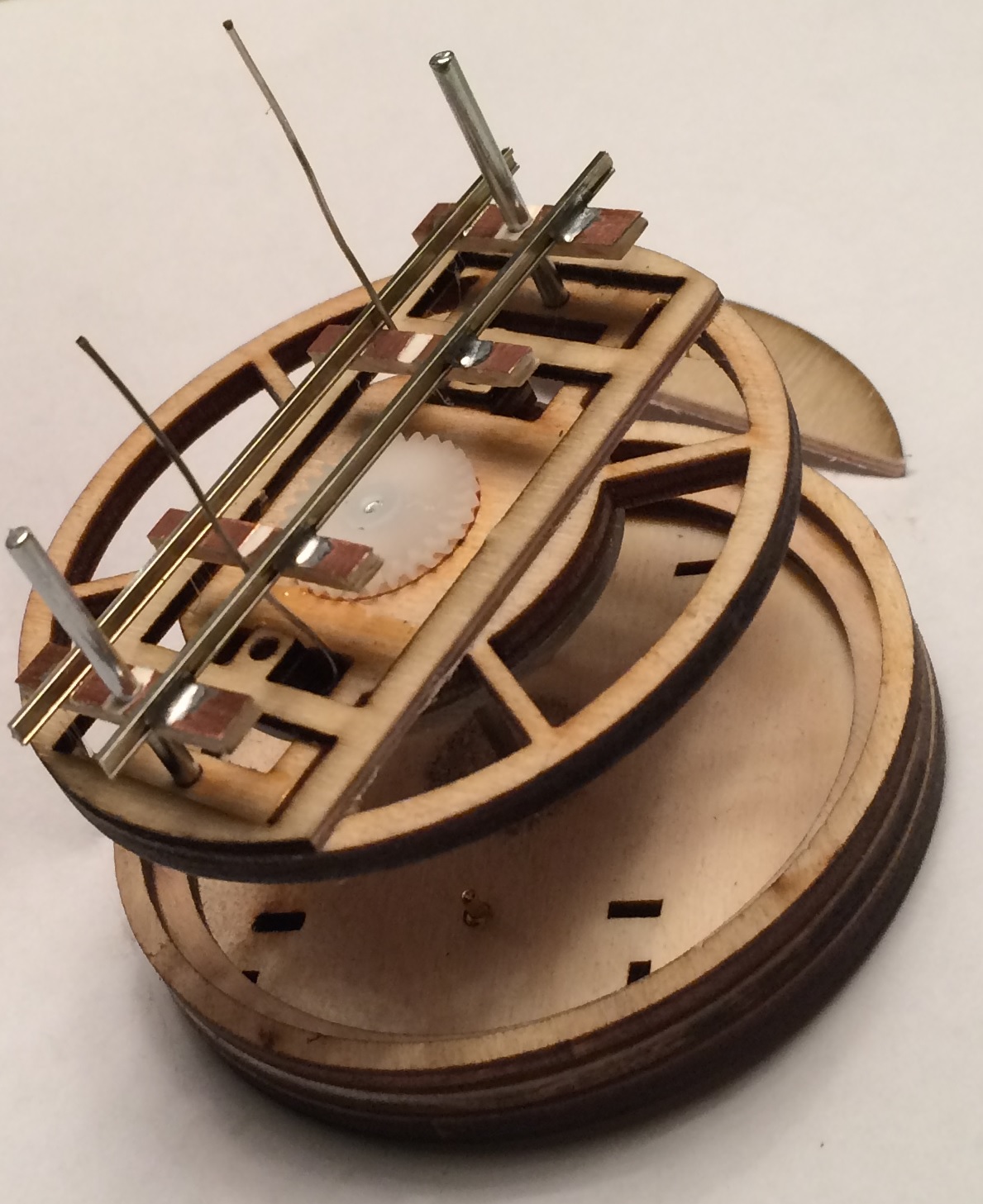

Her ser vi spideren nedefra.

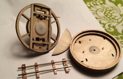

Samle 'tegning' med grav, spider og broskinner. De to aksler er temporære og bruges til at aligne det hele.
De fjernes efter sammen limning  og bruges senere til den 'store' gearkasse.

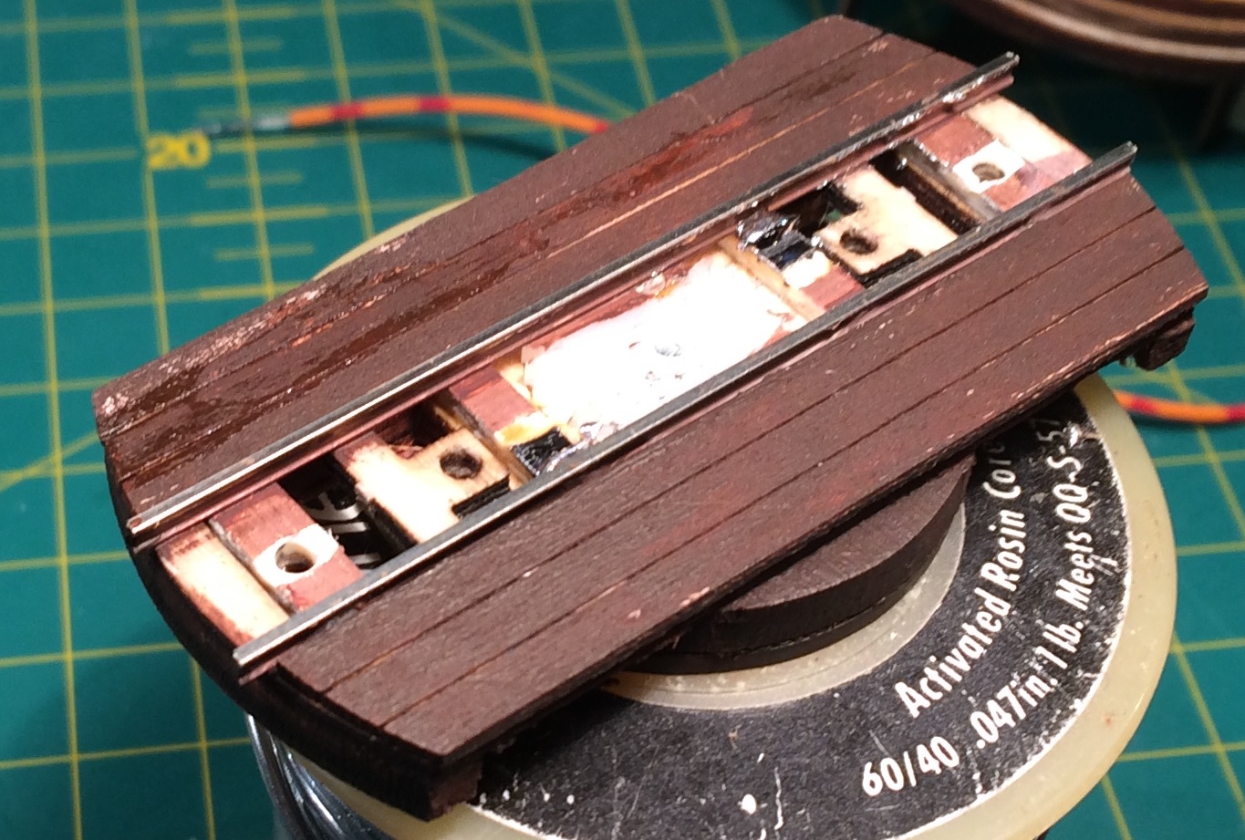

Så er spideren blevet 'amputeret' og har fået monteret sidedæk så det ligner en dansk (privatbane) drejeskivebro.

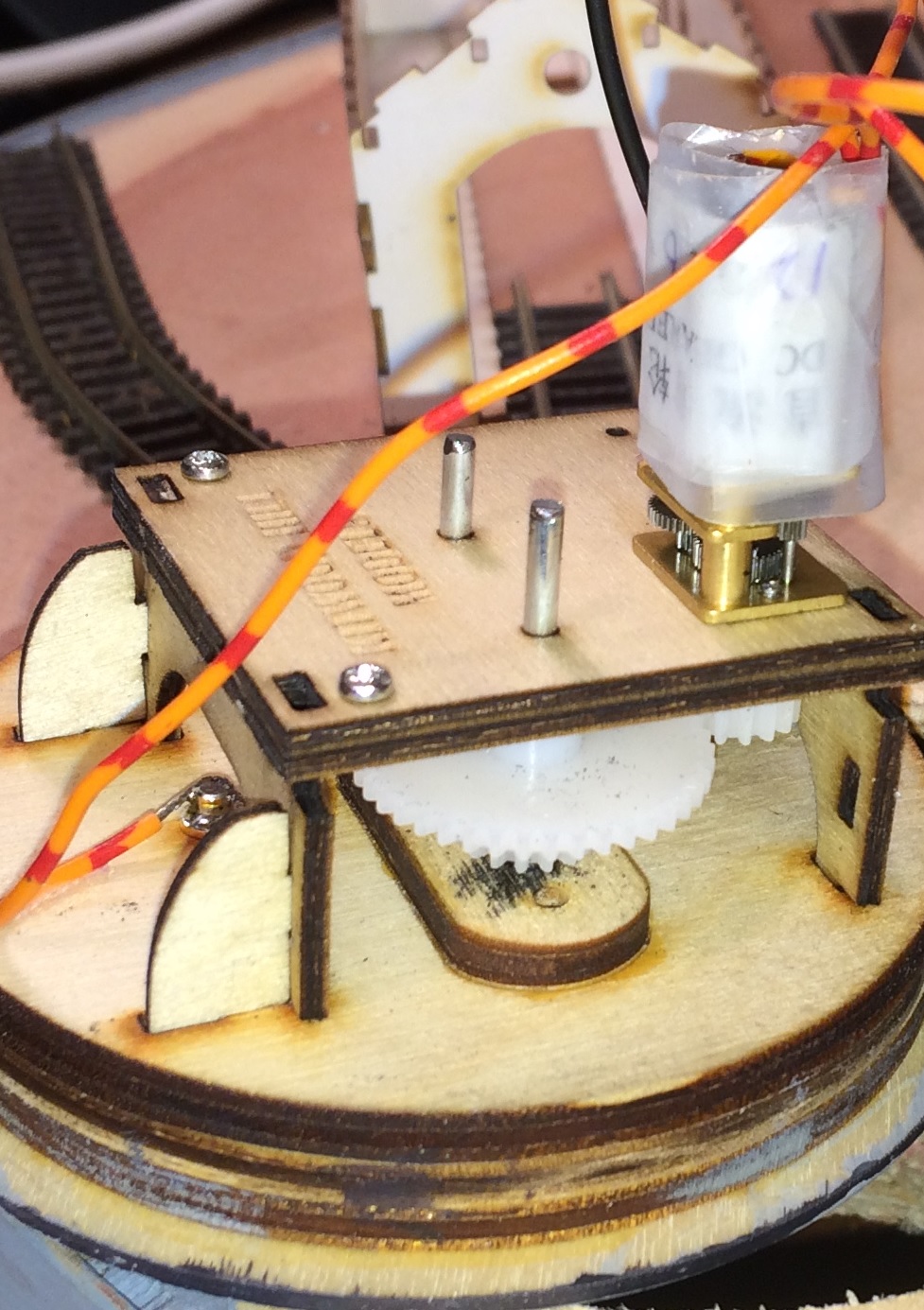

Den store gearkasse påbegyndes.
Motor med lile gearkasse ovenpå den store gearkasse.

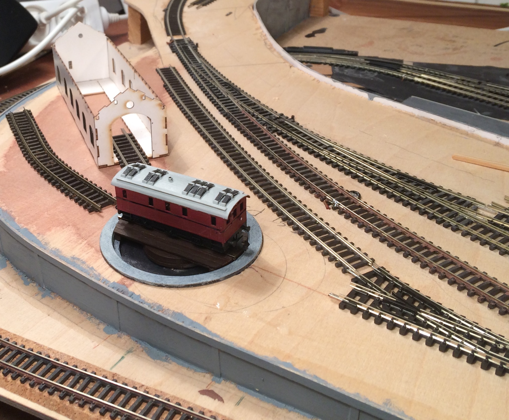

Til slut et lille vue over det kommende remise område.
