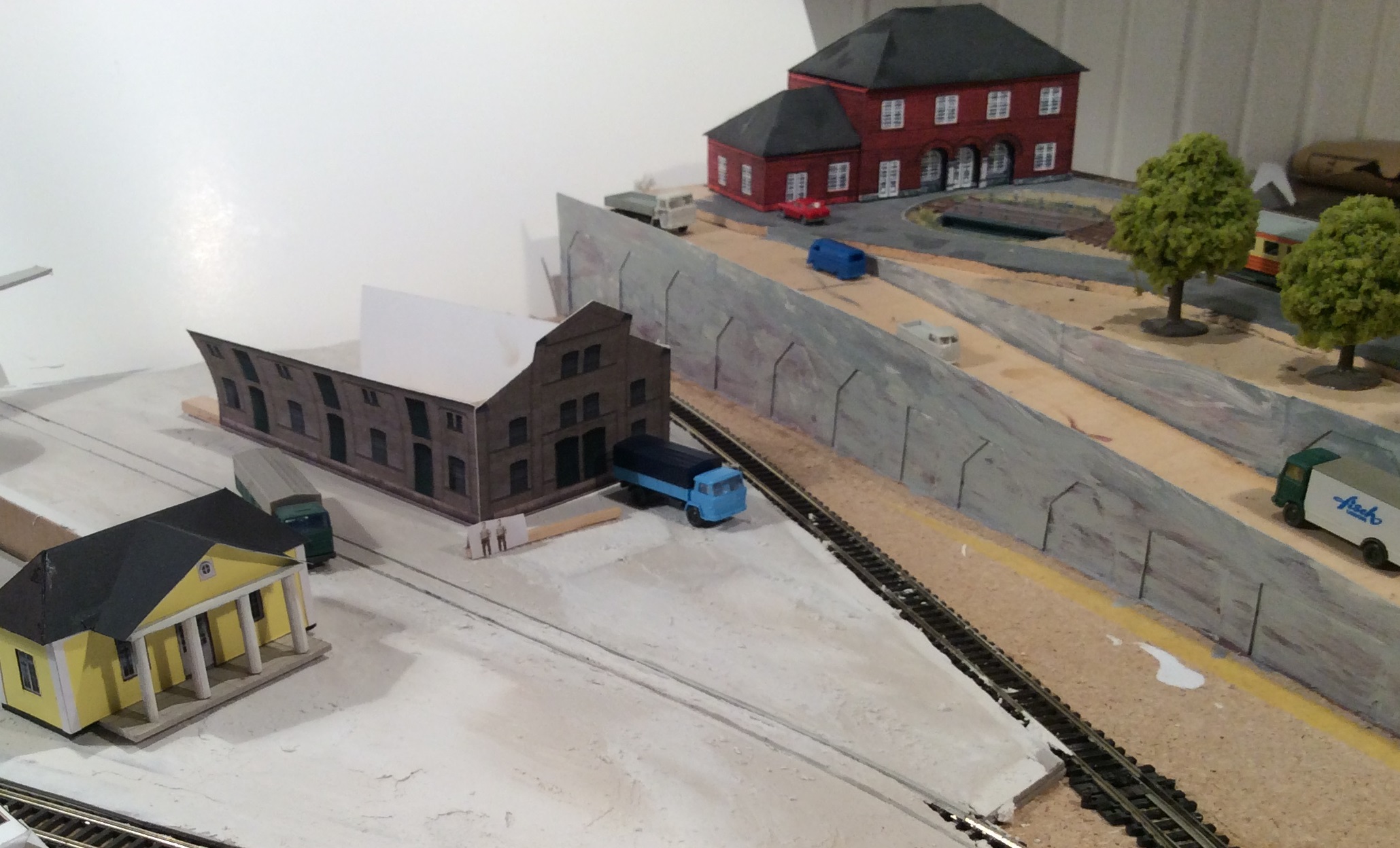

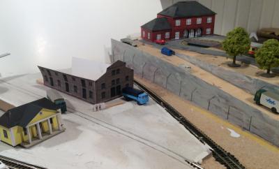

Her ses havnepladsen med temporærerer bygninger inden Big Al Mayo.

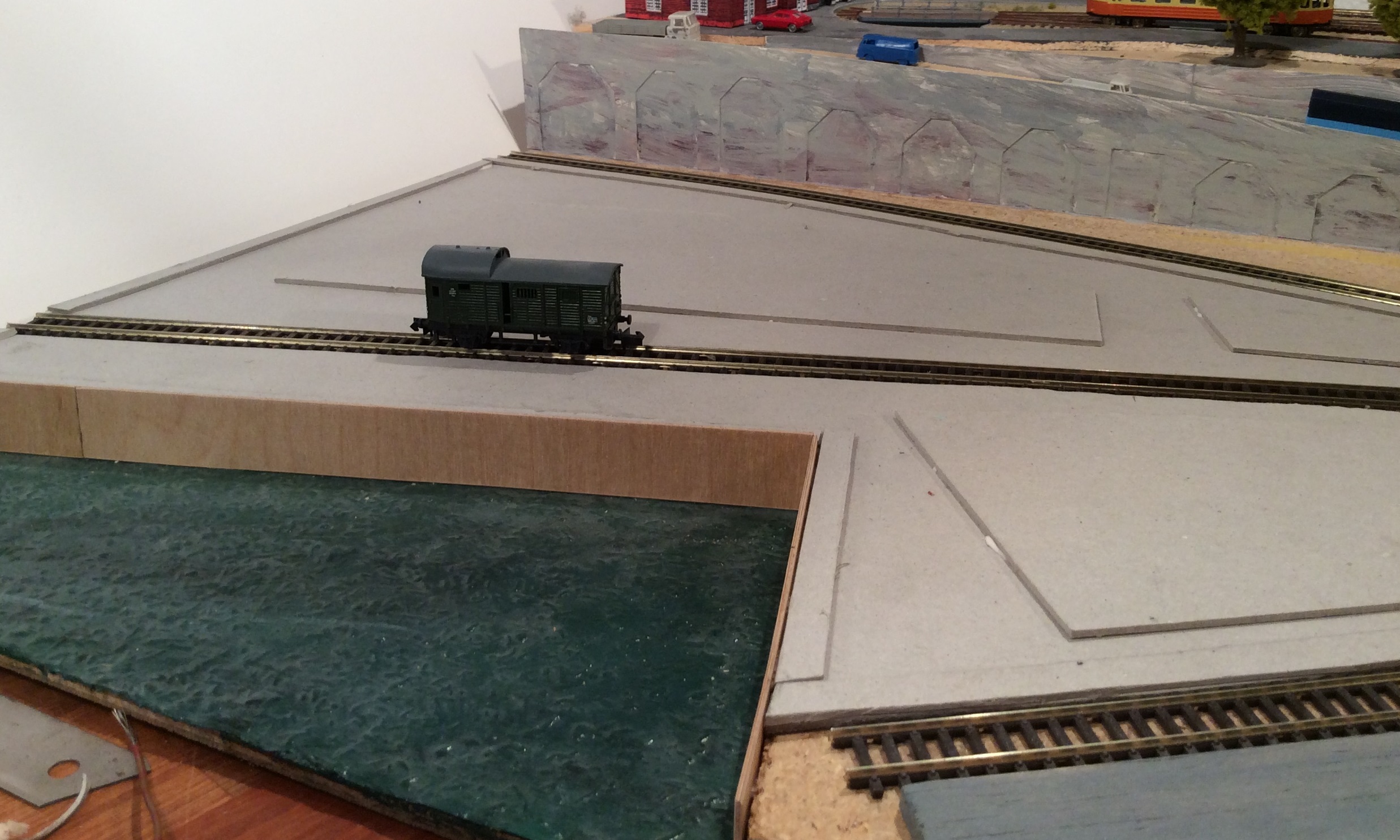

Inden Al Mayo blev der monteret Kajmure.
Mellem sporerne på kajpladsen blev der lagt 1.5mm pap svarende til svelletykkelsen på Peco.

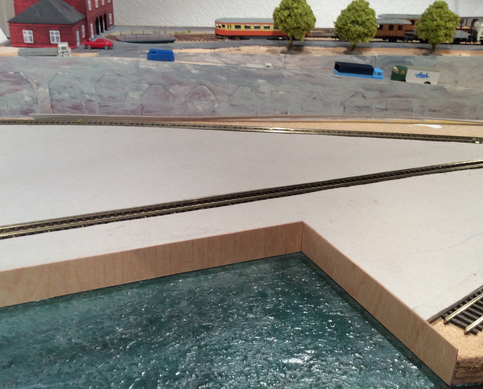

Langs kanterne af kajpladsen blev der lagt yderligere 1.5 x 6 mm kanter så Al Mayo ikke skulle brede sig for meget. Dele af pladsen blev også udfyldt med 1.5 mm pap så der ikke skulle fyldes så meget gips på. Her ses kanter og udfyldninger.

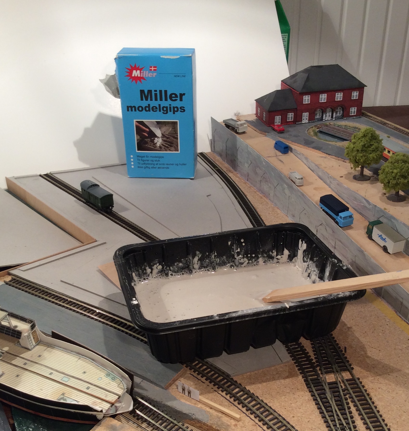

Så er Al Mayo klar til at 'flyde' ud.

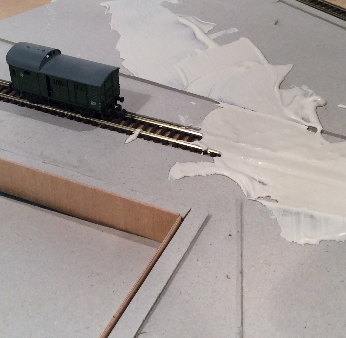

Al Mayo på banen
. Til venstre ses den gamle Tyske pakvogn som er blevet udtaget til at pløje skinnerne fri efter Al Mayo.

Efter Al. Bygningerne står lidt ujævnt, der skal nok slibes lidt imorgen.
Der afventes også en nybygning af 'PP Hedegaards foderstof'.
