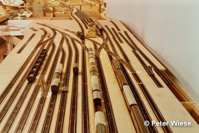

Vordingborg station blev anlagt, da klubbens nuværende anlæg blev påbegyndt i 1989. Dengang (som nu) blev anlægget opbygget med en enkeltsporet hovedbane. Tilbage i 1989, var det meningen at endestationen skulle ligne Helsingør fra 1955-70. På denne, var der ikke meget plads til andet end transittrafikken. Derfor blev klubbens Vordingborg, en større station, der skulle være en slags buffer for Helsingør.
D.1-7-1989. Vordingborg, er ved at blive anlagt.
Det er lang tid siden, disse tanker om anlægget opstod. Og Helsingør blev en noget anden, med meget mere sporplads til både person og godsvogne. Hvilke gjorde, at Vordingborg ikke blev brugt, som det var tænkt. Samtidig var stationen med årene, blevet meget fejlbehæftet. Der var mange sporskifter der ikke virkede, der var strømløse spor osv. Der er selvfølgelig løbende blevet lavet vedligeholdelse arbejder, med udskiftning af både spor og sporskifter og sporskifte drev. Alle sporskifterne (Peco) blev fra start monteret med magnetdrev (PL10E med kontakt sæt PL15), hvilke var meget almindeligt på daværende tidspunkt. Disse drev havde en tendens til, at de med tiden ødelagde tungerne i sporskifterne (Peco sporskifter og drev). De blev med tiden udskiftet med Circuitron motordrev, hvilke var en langt bedre løsning.

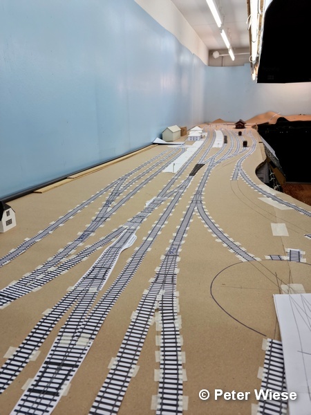

D.8-2-2022. Der lægges sporskabeloner ud.
D.12-4-2022. Der er lavet nogle prøve opstillinger.
 D.31-5-2022. Sporplanen er ved at tage form.
  •          Stationen måtte ikke blive bredere, gerne smallere.
  •         Man ville kunne bruge lange sporskifter i hovedspor. Kortere kunne bruges i sekundære spor.
  •         At kunne lave gennemgåede tog til og fra DSB/Privatbanen.
  •         Der skulle gøres plads bag stationsbygningen. Så det var nemmere at afslutte op ad baggrunden.

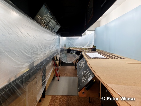

D.7-2-2023. Der er hængt afdækning op, for at skåne resten af anlægget.
Alle ønsker er i vid udstrækning, blevet opfyldt på den nye plan. Over sommeren 2022, var vi så langt, at tegningerne blev pakket sammen. For at der i efteråret 2022 kunne køres på anlægget. Sidste gang, i denne omgang, der blev kørt, var til klubbens julearrangement i januar 2023, Trancit Gloria Mundi (Verdens herlighed forgår).
   En ny station tager sin begyndelse:

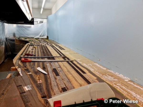

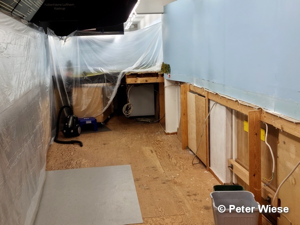

D.21-1-23 pakkede medlemmerne deres materiel sammen. Ugen efter blev der sat afdæknings op, for at beskytte resten af anlægget for støv fra nedbrydningen. Derefter begyndte nedbrydningen af Vordingborg. Lidt skræmmende var det. At det kun tog 3-4 tirsdage, at fjerne en tro tjener igennem 30 år. Gulvet blev rengjort inden der blev lagt ny belægning og der blev monteret nye paneler.
D.14-2-2023. Nedbrydningen er i gang.
D.28-2-2023. Rammen for anlægget er fjernet. Der er ved at blive lagt ny gulvbelægning.
Derefter tog vi fat på pladerne, der skulle dække vinduerne under anlægget. Her var den største udfordring, at der skulle bores i væggene. Hvilke vi ikke måtte gøre efter kl.19 (Klubaften fra Kl.19-22). Det sammen gjaldt de større udskæringer i plader. Ingen udfordringer er større, end der er en løsning på dem. Der har ikke været klager fra beboerne i ejendommen.

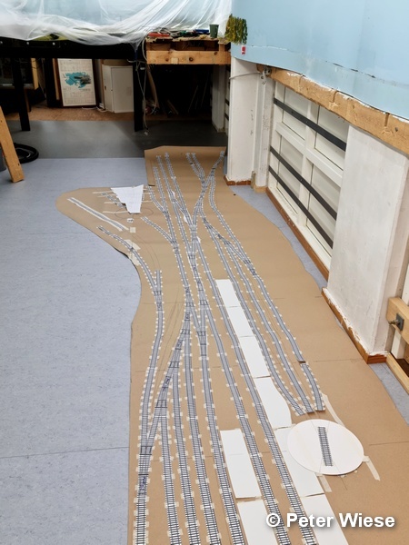

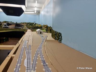

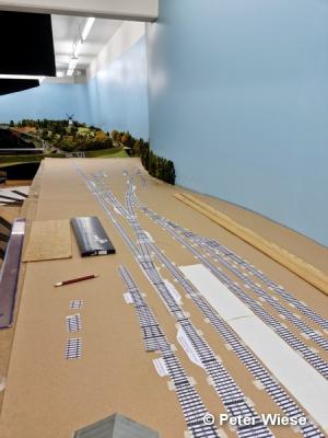

D.30-5-2023. Sporplanen lagt på gulvet, for at finde hvor traverser for anlægsplade skal placeres.
D.27-6-2023. Vinduer dækkes af.

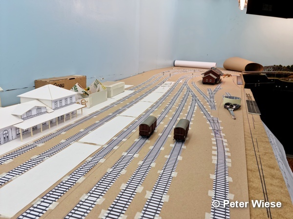

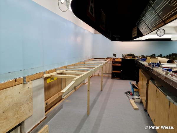

Inden rammerne blev påbegyndt, blev tegningen rullet ud på gulvet. Det var for at finde ud af, hvor de traverser der skulle bære underlaget for stationen skulle være. Dette var for at undgå at traverserne og sporskiftedrevene kom i vejen for hinanden. Da traverserne var afmærket, begyndte vi på rammen. Hurtigt fandt vi højden til pladen og fik den rettet til. Det tog lidt tid at få udlignet højdeforskellene på stationen, det er lykkes, med nogle få omprioriteringer. Koblingerne til div strækninger er lavet på en måde, så det ikke skulle give problemer i fremtiden.
D.4-7-2023. De nye rammer er begyndt at tage form.

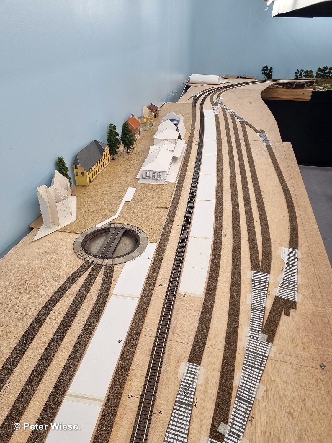

D.3-10-2023. Sporplanen lagt op, for at overføre den til det underlag.

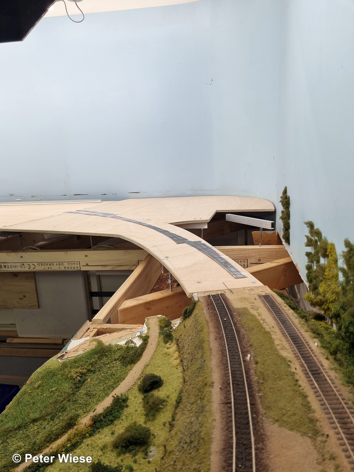

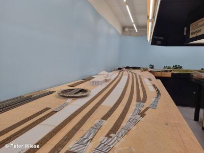

I starten af efteråret 2023, begyndt vi på spor underlaget. Der kommer til at ligge en englænder på stationen. Det er den der bestemmer, indkørslen fra Kværkeby og privatbanen. At finde det rette punkt til englænderen var en nødvendighed. Da den bestemte sporforløbet igennem stationen. Den blev placeret og spor tilslutningerne dertil er blevet tegnet. Nu er der i gang i at få udskåret underlag til sporene. Sporunderlaget er 2mm gummikork, som skæres i strimler af en brede på 15mm. 2 strimler ved siden af hinanden, giver 30mm, hvilke passer med bredden på en sporramme.
D.17-10-2023. Sporunderlaget er påbegyndt.

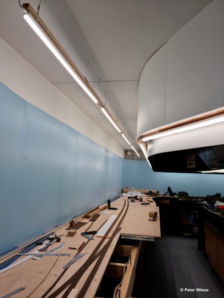

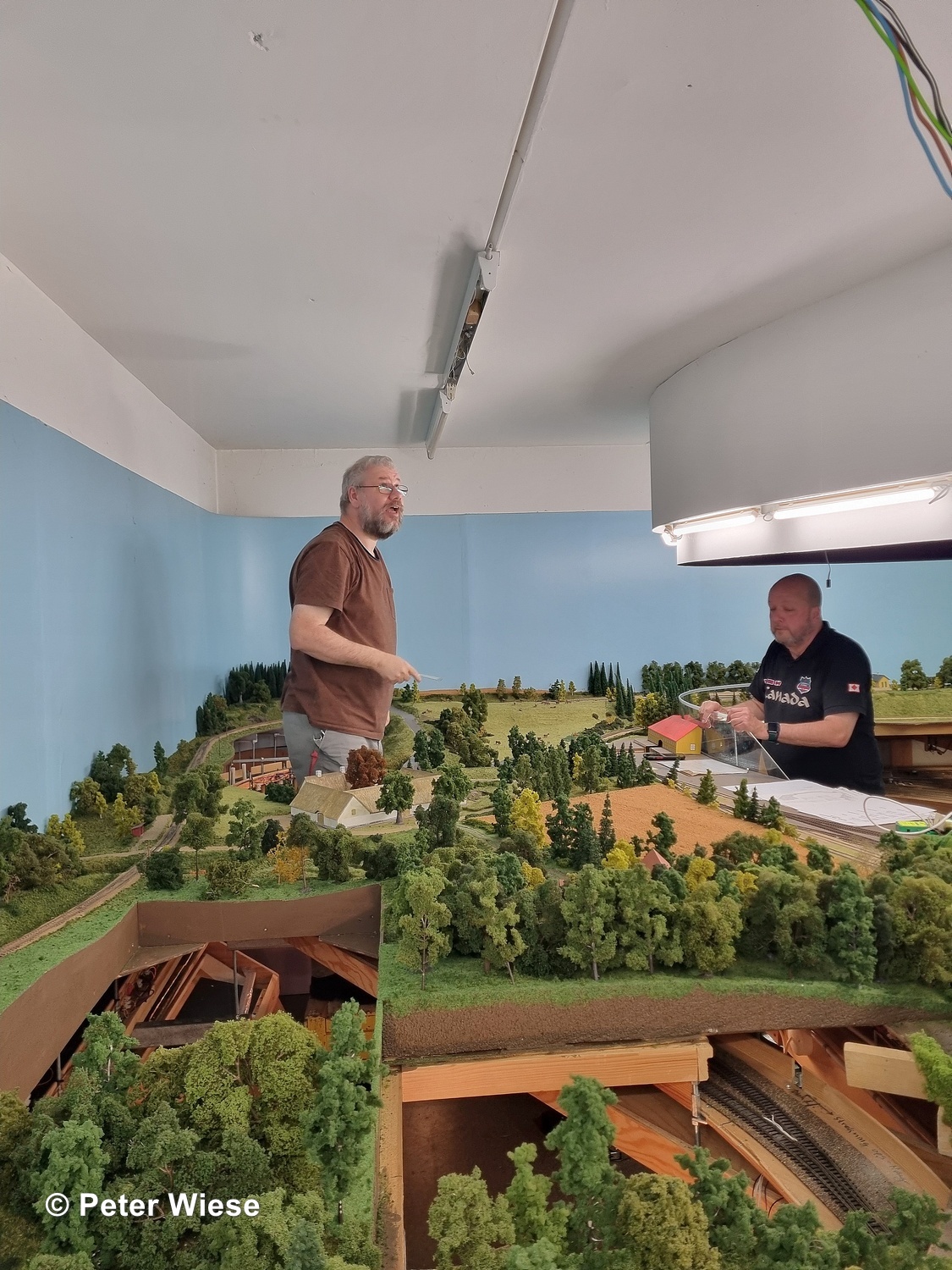

D.14-11-2023. De første, nye LED-amature er kommet på plads.
Her i midten af november 2023 modtog klubben nye Led-amature til Vordingborg. De gamle lysrør, over stationen blev taget ned og erstattet med de nye Led-amature. Under anlægget er 230V’en ved at være reetableret.

I begyndelsen januar 2024. Fortsatte arbejdet med udskiftningen af anlægs lyset til LED. Her i maj, mangler der få amature. Det er jo selvfølgelig, de svære der skal nås. Det går fremad, dog noget langsommere.
D.28-5-2024. Der udskiftes lysamature i privatbanerummet.

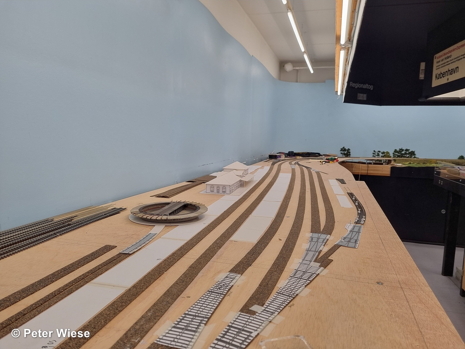

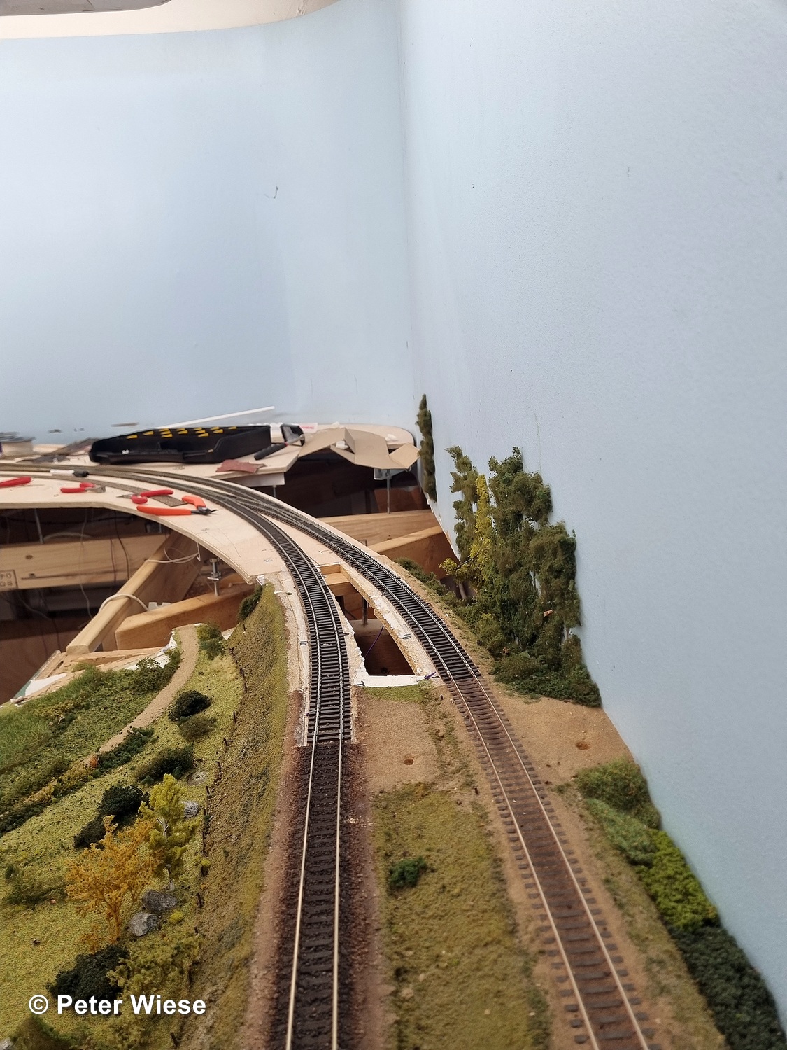

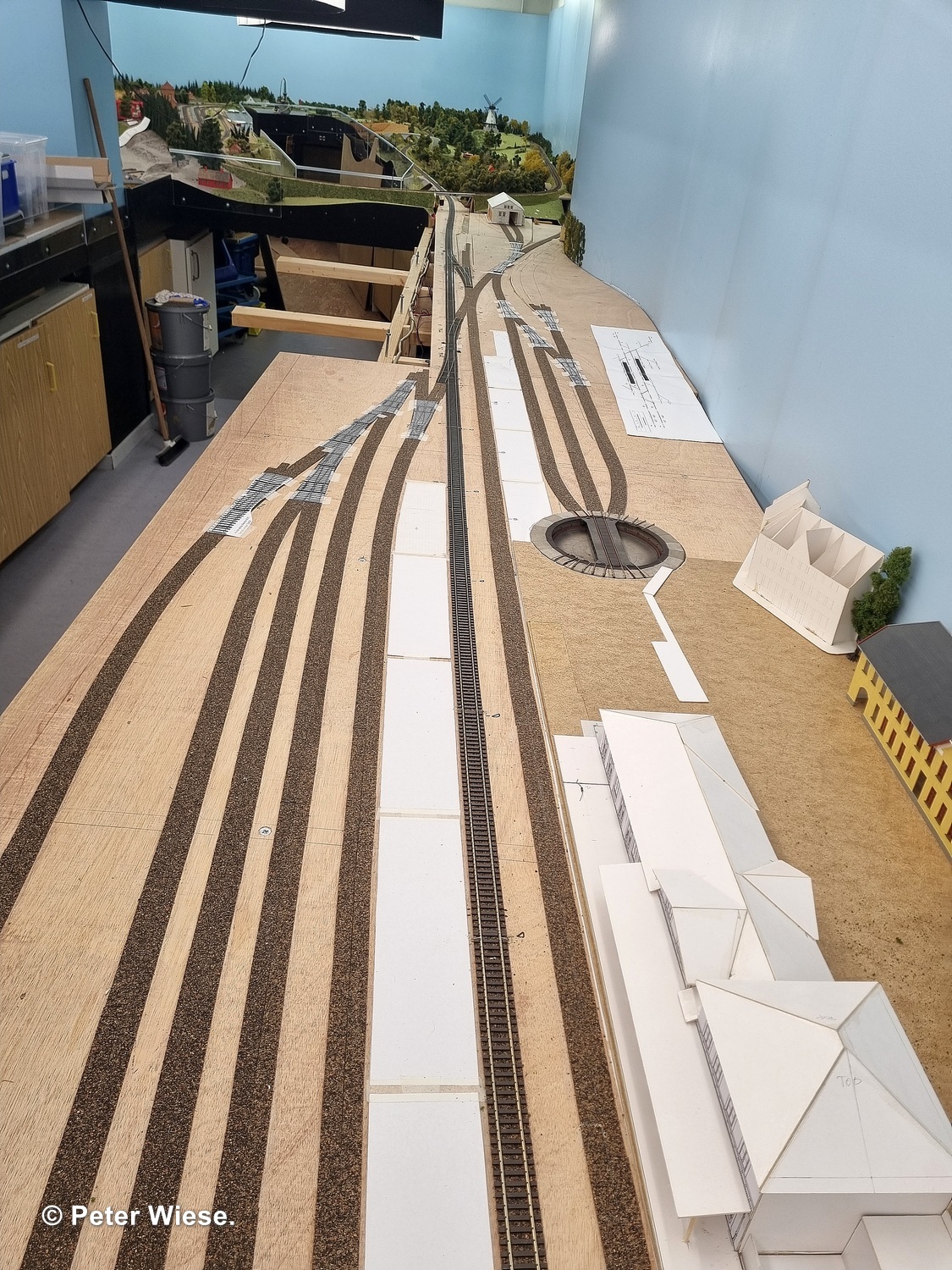

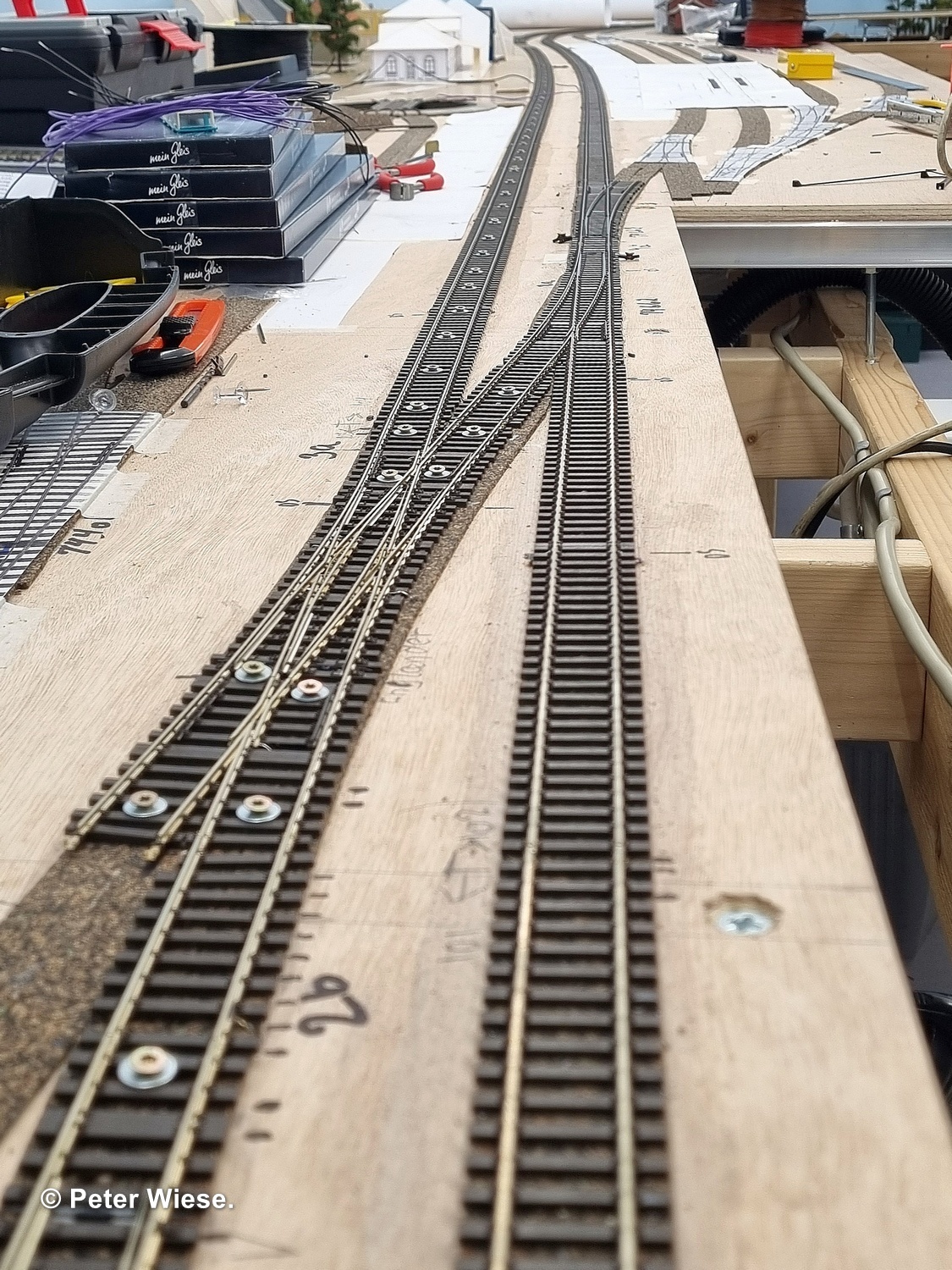

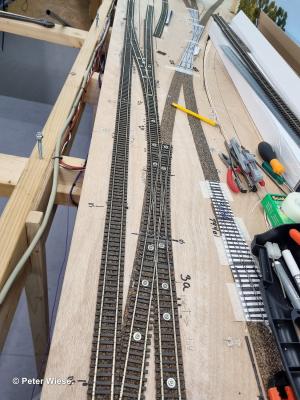

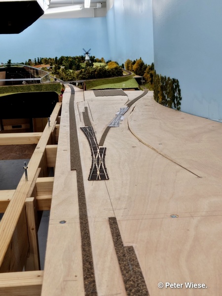

I det nye år, forsatte arbejdet med sporunderlaget. I marts begyndte selve sporlægningen. For at få sporlægningen være så naturtro så muligt. Skulle der med et passende mellemrum, ilægges dobbelt sveller i sporrammerne. Det bliver spændende og se, om den indsats lykkes, når sporet ligger der.
D.9-4-2024. Spor underlaget ved at være på plads, kun privatbanen mangler.
Der blev startet i Høng/Farum enden. De første sporskifter blev lagt, hvorefter tilslutninger til henholdsvis Høng og Farum blev lavet. Overgangen på strækningen til Høng, var der lidt udfordringer. Strækningssporet fra Høng, var Peco kode 100 og det nye spor er Weinert kode 75. Der er ikke problemer med skinne profilet, da profilerne er det samme. Det er højden på skinneprofilet der er forskellen. Hertil er der lavet nogle overgangslasker, der holder sporprofilerne på plads. Strækningen til Farum, var ikke noget problem da denne var kode 75.
BilledeBilledeBillede
D.2-1-2024. Indkørslen fra Farum og Høng.                                   D.16-4-2024.                                                            D.14-5-2024

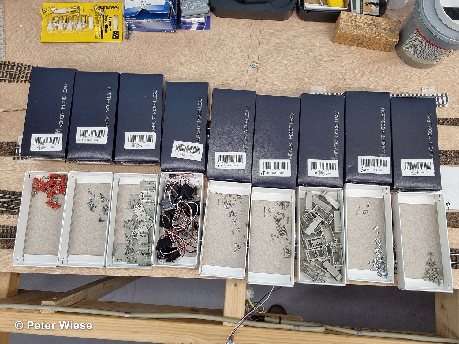

Der skulle påbegyndes samlingen af sporskifte drev. Her blev alle dele, fordelt således at løsdelene ligger samlet i kasser, med nummerer der passer samlevejledningen.
Løsdele til samling af sporskiftedrev.

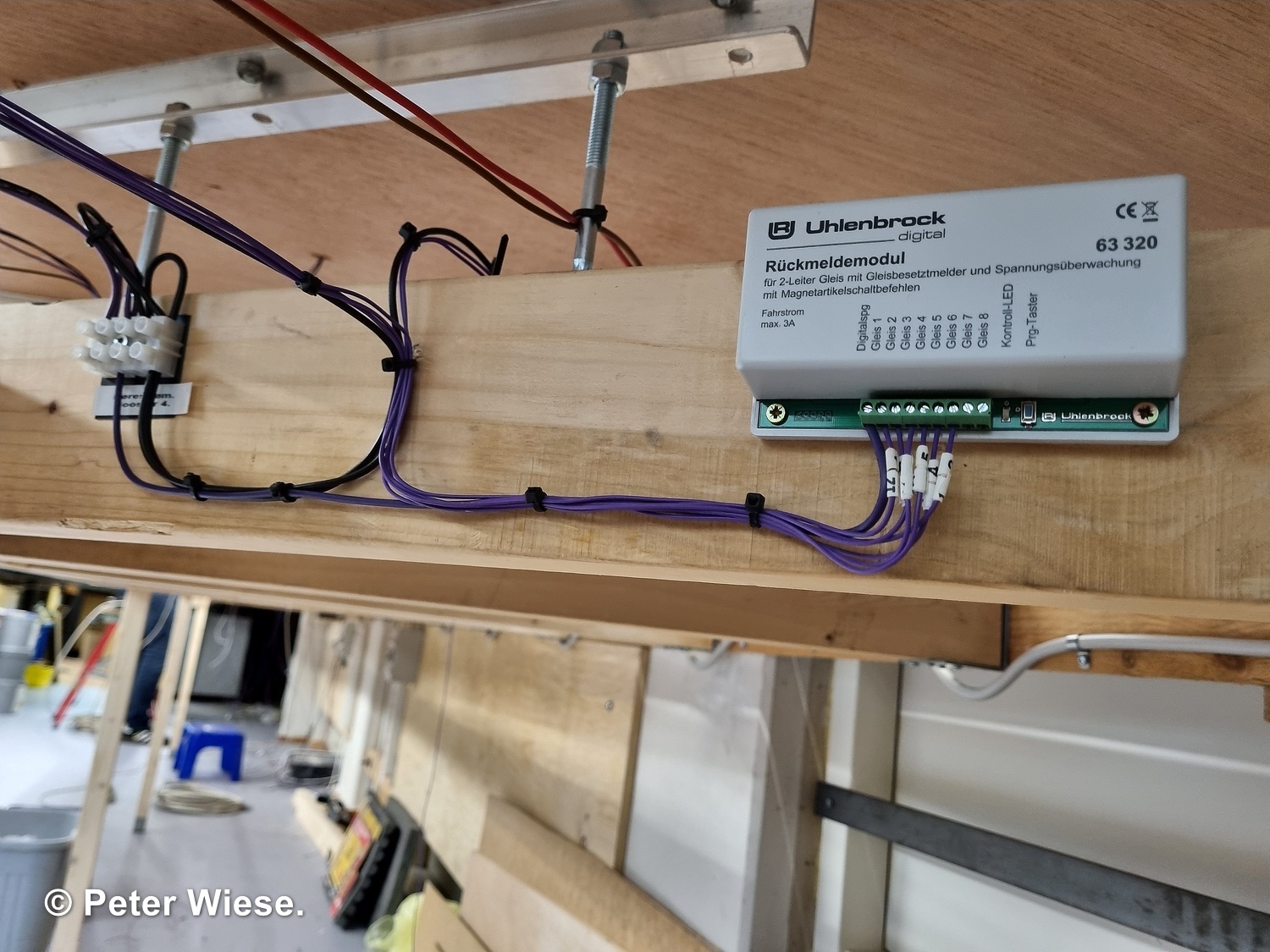

Sporisolationerne blev planlagt i løbet af vinteren 2023. Det blev til 21 sporisolationer. Disse bliver lavet samtidig med sporlægningen. Dette bliver gjort for at undgå, at der senere skal skæres i sporet. Det har givet noget mere arbejde, for sporkolonnen. Hvilke har medført visse alternative gloser om elektrotjenesten.
BilledeBillede
D.18-6-2024. Sporisolationer ved at blive samlet.                            D.4-6-2024. Sporisolationer.

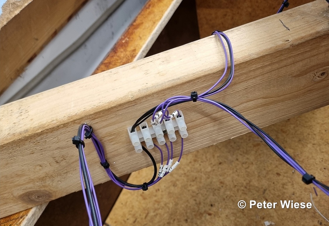

Under bordet er de to DCC-busser ved at tage form. Kørerstrøm (Lenz DCC) er trukket igennem og der er lavet udtag, med jævne mellemrum. Funktionsbussen (Intellibox DCC) er den til sporskiftedekoderne, er også ført igennem. Den mangler dog blive ført frem til Intellibox, som står under Høng. De første ledninger er blevet ført frem og monteret, til det første tilbagemeldingsmodul. Så under anlægget gøres der en ihærdig indsats fra elektrotjenesten, med a følge sporkolonnen på oversiden.

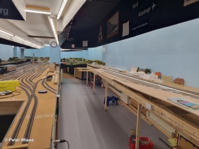

De efterfølgende tirsdage i september, blev der kørt på anlægget. Tror at de fleste medlemmer, havde det godt med at se noget tog kører igen. I oktober kom der gang i modelbyggeriet igen. Spor 1 er blevet lagt og sporisolationerne er blevet forbundet. Der er trukket netværk (LNCV) over til Vordingborg fra Inteliboxen. Samtidig er netværket ved at komme rundt til modulerne under stationen.
Alt imens vi har fået vores Intelibox op at kører. Den har givet lidt udfordringer. Men til sidst er det lykkes. Vores opstillingsbanegård er forsøgsstation for kodning af de første digitalemoduler. Jean har lavet en opstilling, med en sporplan med en del af sporene. Nu bliver det spændene at se, om de tanker der er gjort, nu også er en mulighed.

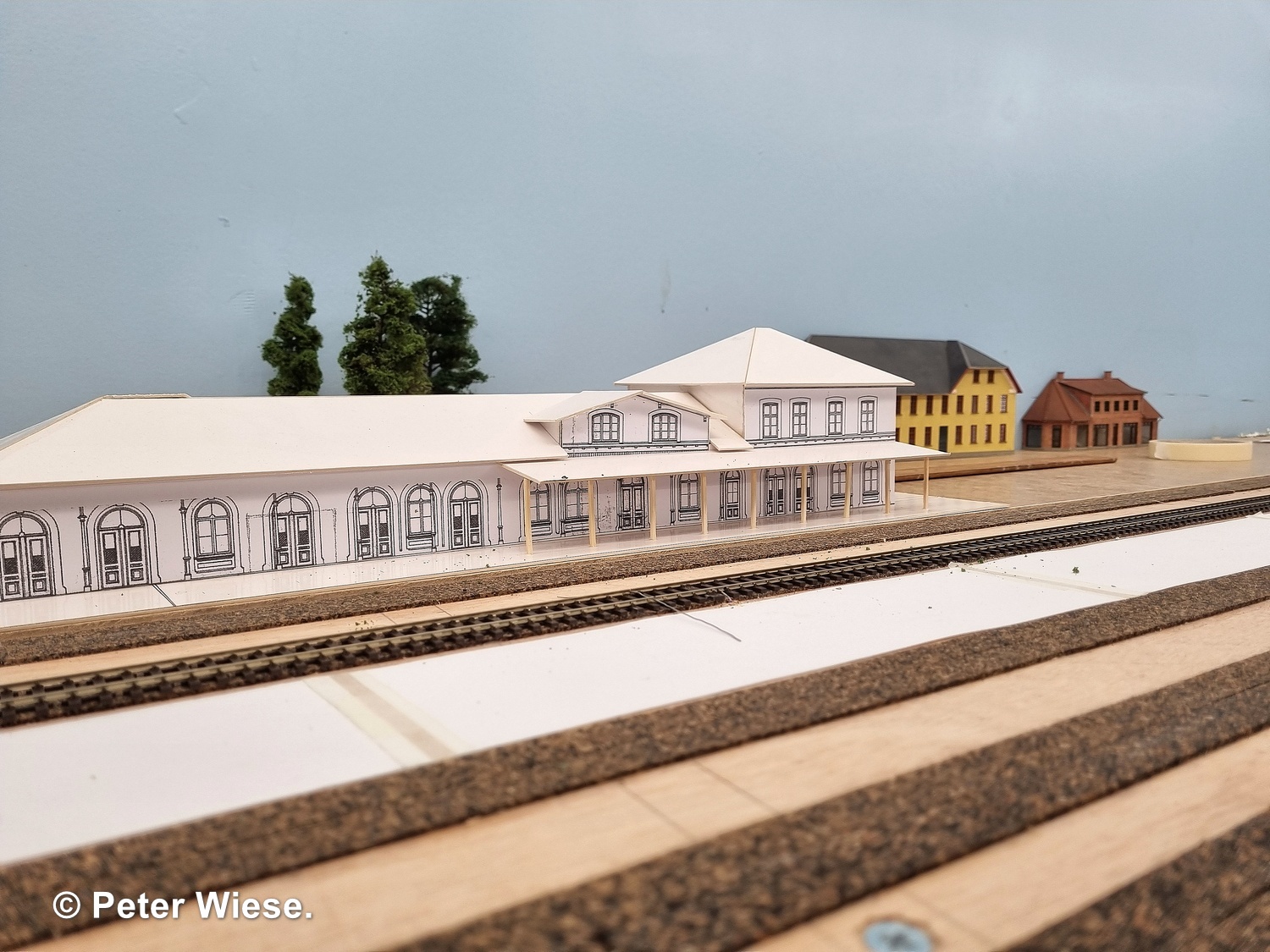

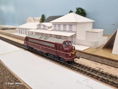

Ved Vordingborg station er der lavet et antal mockup'er, af div. bygninger. Sådan at man kan få et billede af, hvordan stationsmiljøet kan komme til at se ud. Allerede nu kan man fornemme, at der er kommet mere plads end på den gamle Vordingborg. På den gamle, var der kun få cm. fra bagsiden af stationsbygningen og til baggrunden. Nu er plads til stationsbygning og 1/2 og 3/4 huse op af baggrunden.
