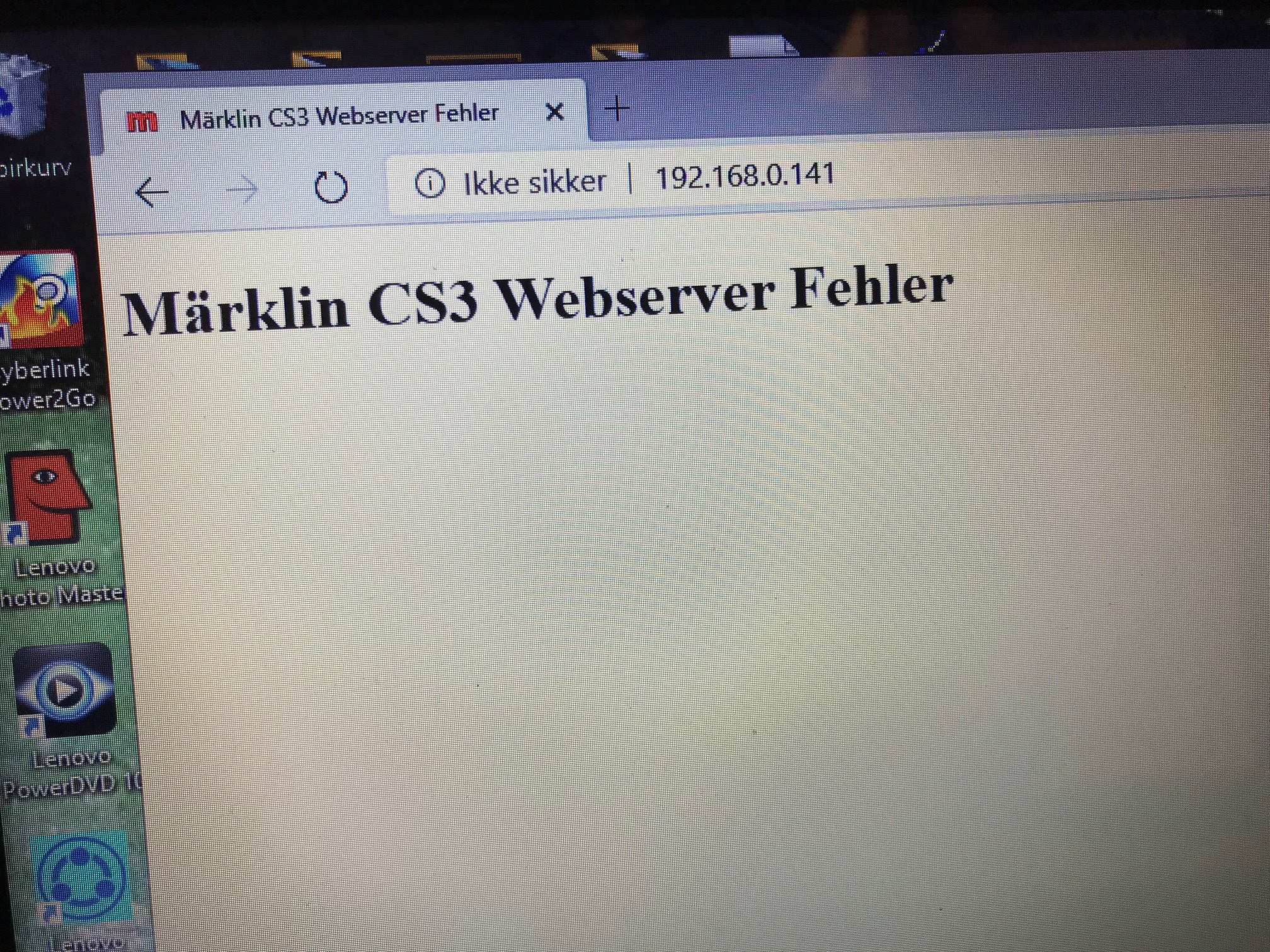

problemmet er når jeg skriver ip adressen så kommer den op med serverfejl

MH203 skrev:
tak for henvendelsen
"Serverfejl" kan jo være mange forskellige ting, lidt svært at bedømme hvad der er galt ud fra bare denne ene sætning.  Smile (Og bare fordi der står "server" betyder det altså ikke at der er noget galt hos Märklin, din CS3 er også at betragte som "server" når du tilgår den fra en web-klient - i dette tilfælde formentlig din browser?)
Prøv lægge billeder/screenshots ind i tråden her af
1) Den helt konkrete fejlmeddelelse i din browser på PC'en
2) Et billede af dine netværks-indstillinger i CS3'en
3) Et billede af dine netværks-indstillinger på PC'en

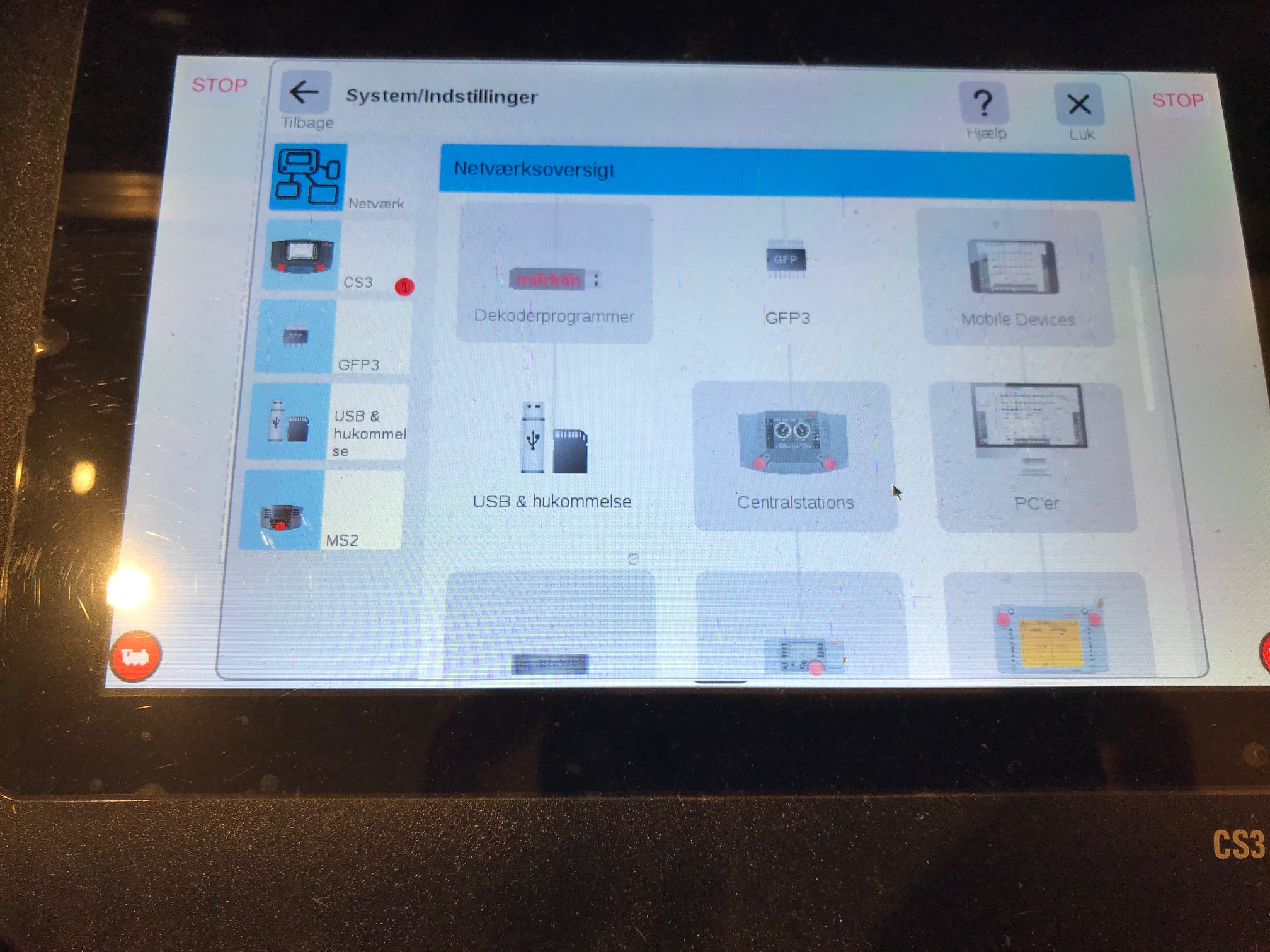

jeg har prøvet at tag de billeder som du skrevt om jeg fik ikke lige fat i havd du mener med billede af mine netværks-indstillinger på PC'en
IMG_0395.jpg 714.51 kB
IMG_0397.jpg 1.52 MB
TogSvendsen
Indlæg: 515
Jf. dit skærmbillede, så har du en opdatering hængende til din CS3. Måske det var en idé at opdatere inden du fejlsøger videre...
