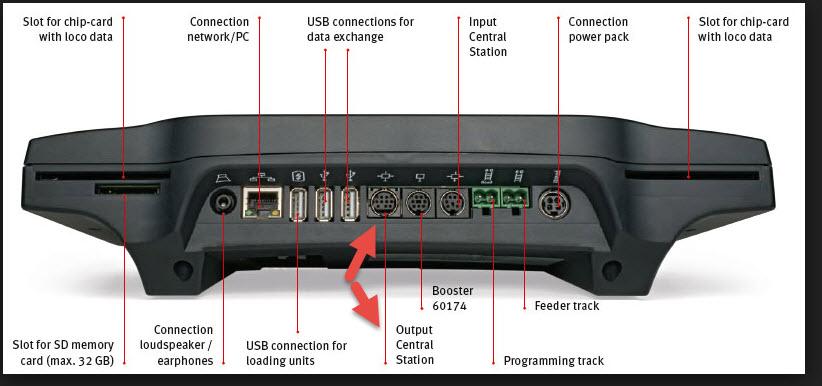

Når man skal have en marster-slave,hvad stik skal udgå fra marsteren , det 9 polede eller det 6 polede
hilsen
Michael

     vi har kabel ,men hvad symbol skal kablet udgå fra marsteren til slave

Mit setup er CS3+ master og CS2 slave.
Bruger kabel 60123. Det ni polede stik sætter jeg i CS3+

hej
husk at sætte din CS3 + el. CS3 el. CS2 til at være master  ellers bliver din MS2  master
det gælder også hvis du bruger marklin 60145 el. 60125
og du kan kun have en master CS i hver strømkreds
