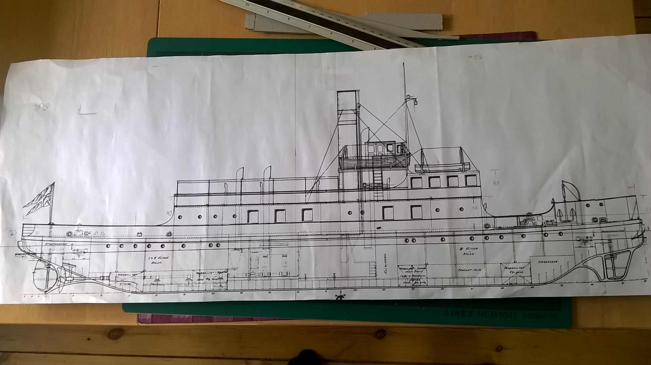

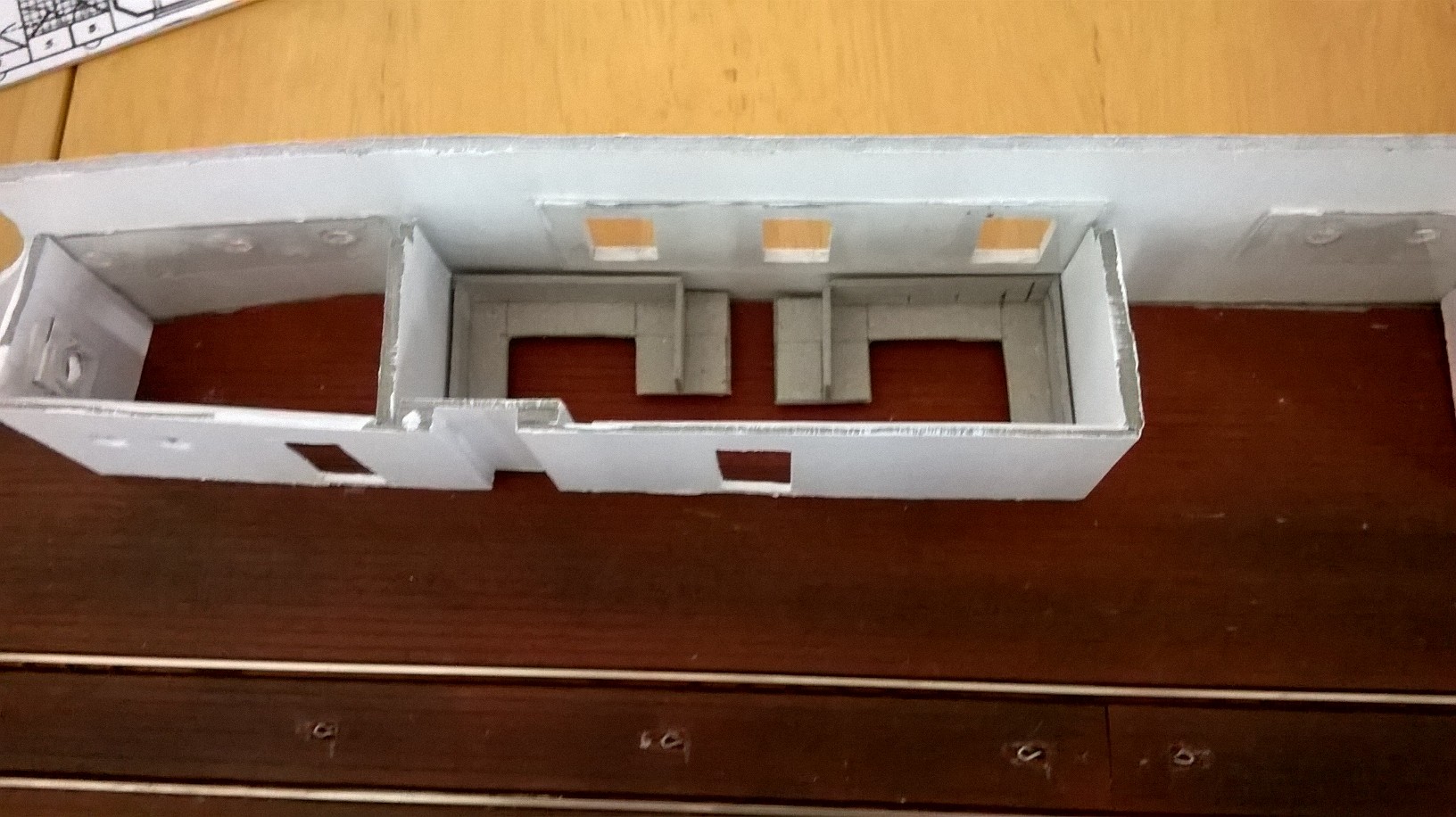

Efter at have modtaget tegninger af D/F langeland af Henk (en ud af mange modtaget fra Henk, TAK) er jeg gået i gang med byggeriet.

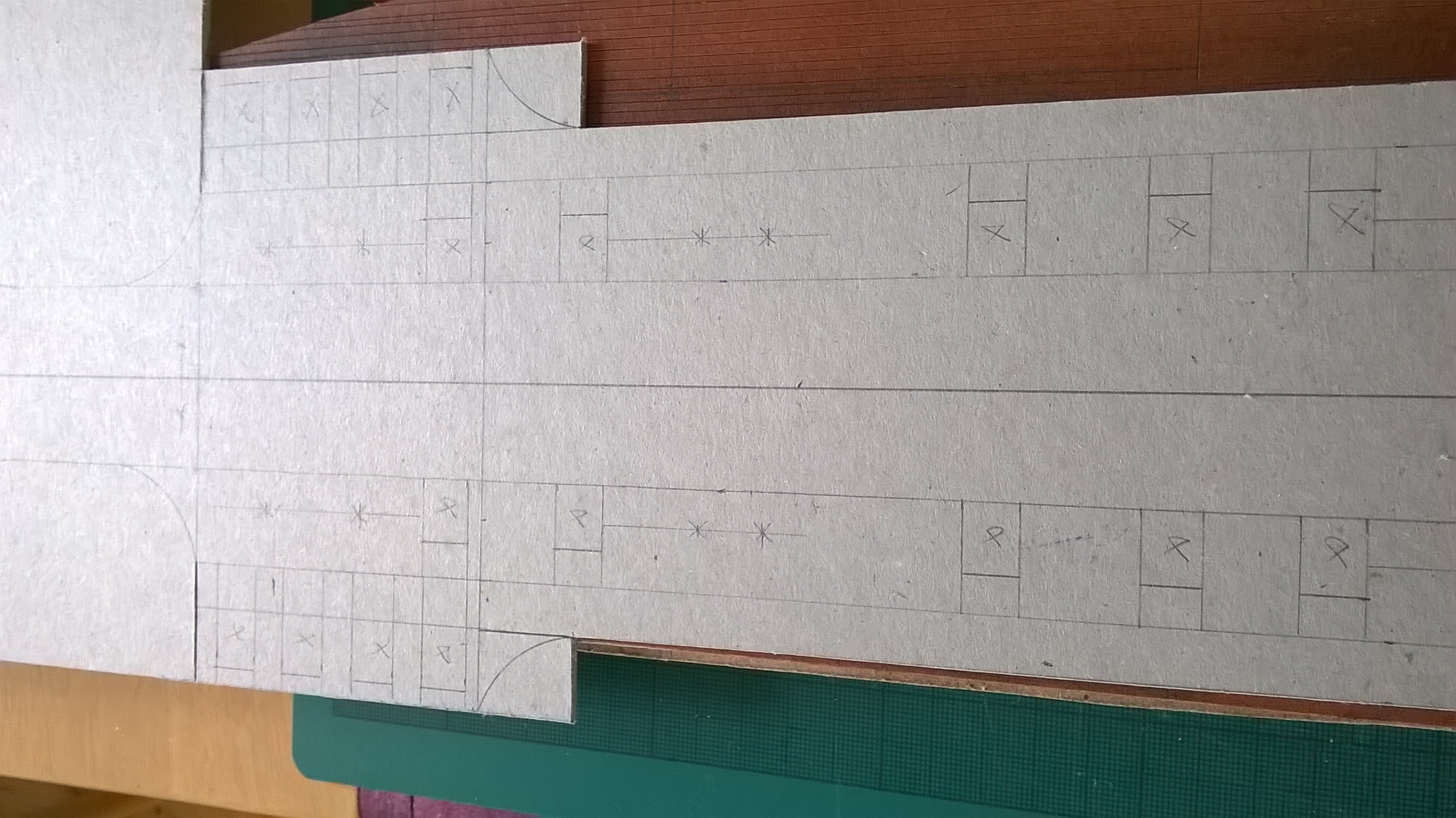

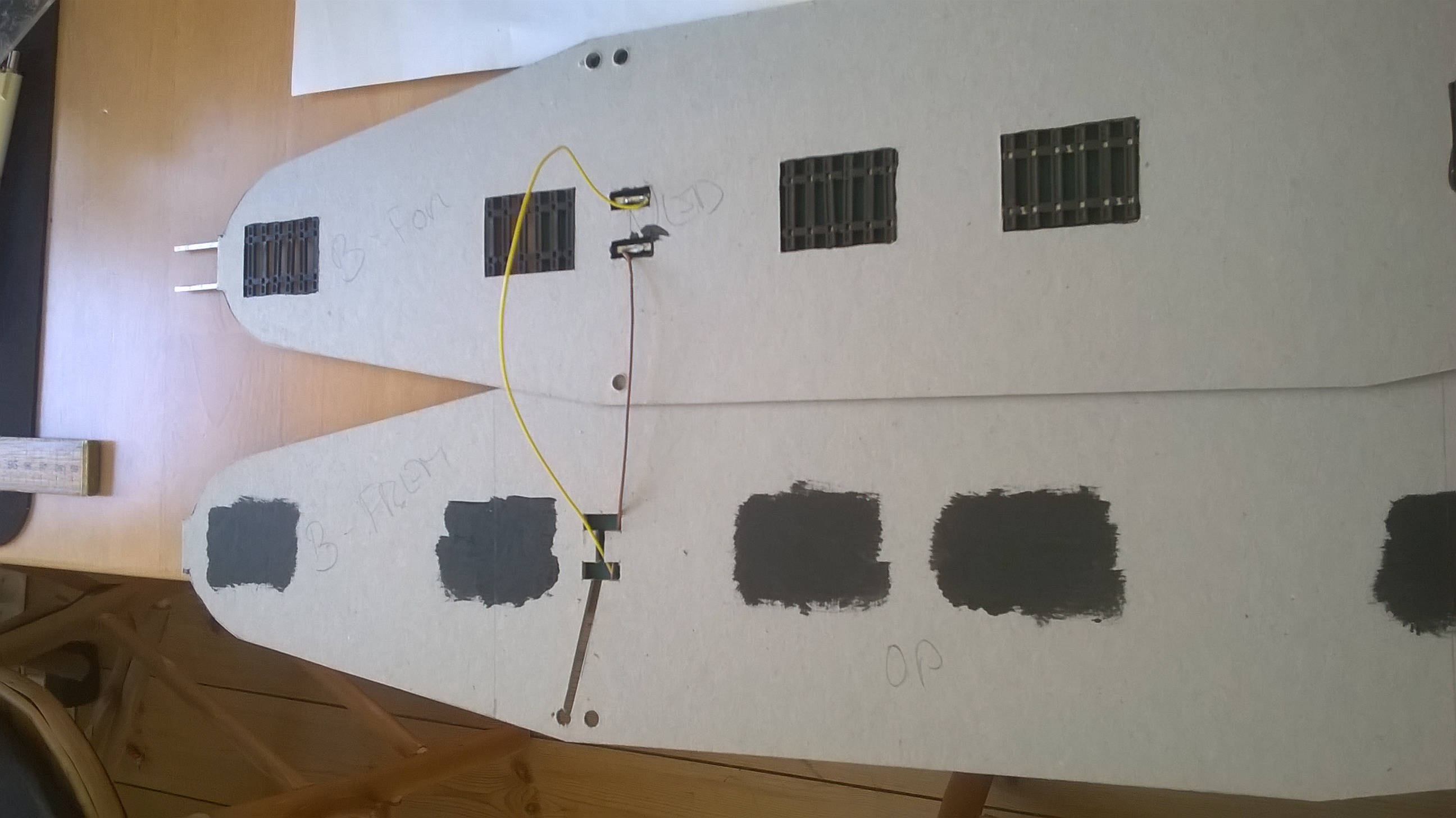

Jeg vil bygge den i pap, for det meste, dog er bunden en MDF plade, for at gøre den mere stabil. På Langeland skal der også monteres lys, så det første er at gøre plads til ledninger til lys og kørestrøm i MDF pladen.
Derefter er der 2 lag pap, hvori der er nedlagt skinner i det øverste lag.
Jeg har normalt bygget i pap som er købt hos den lokale boghandler, men jeg syntes at prisen er blevet høj, ca. 55-60 kr. pr. ark, så jeg har søgt på nettet efter noget der var billigere. Fandt bogbinderpap hos Boesner.dk til under halv pris. Nu må jeg se om det er ligeså godt at bygge med, særlig når der skal males.

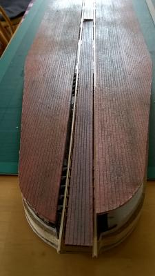

Dækket er, i modsætning til "Dan" som har dæk af træ, også lavet i pap, malet og patineret, desværre blev det lidt mørkt efter jeg havde givet det et lag lak. På billedet er dækket kun lagt løst på. Det bliver nok først monteret rigtigt når skibssiderne er monteret og malet.

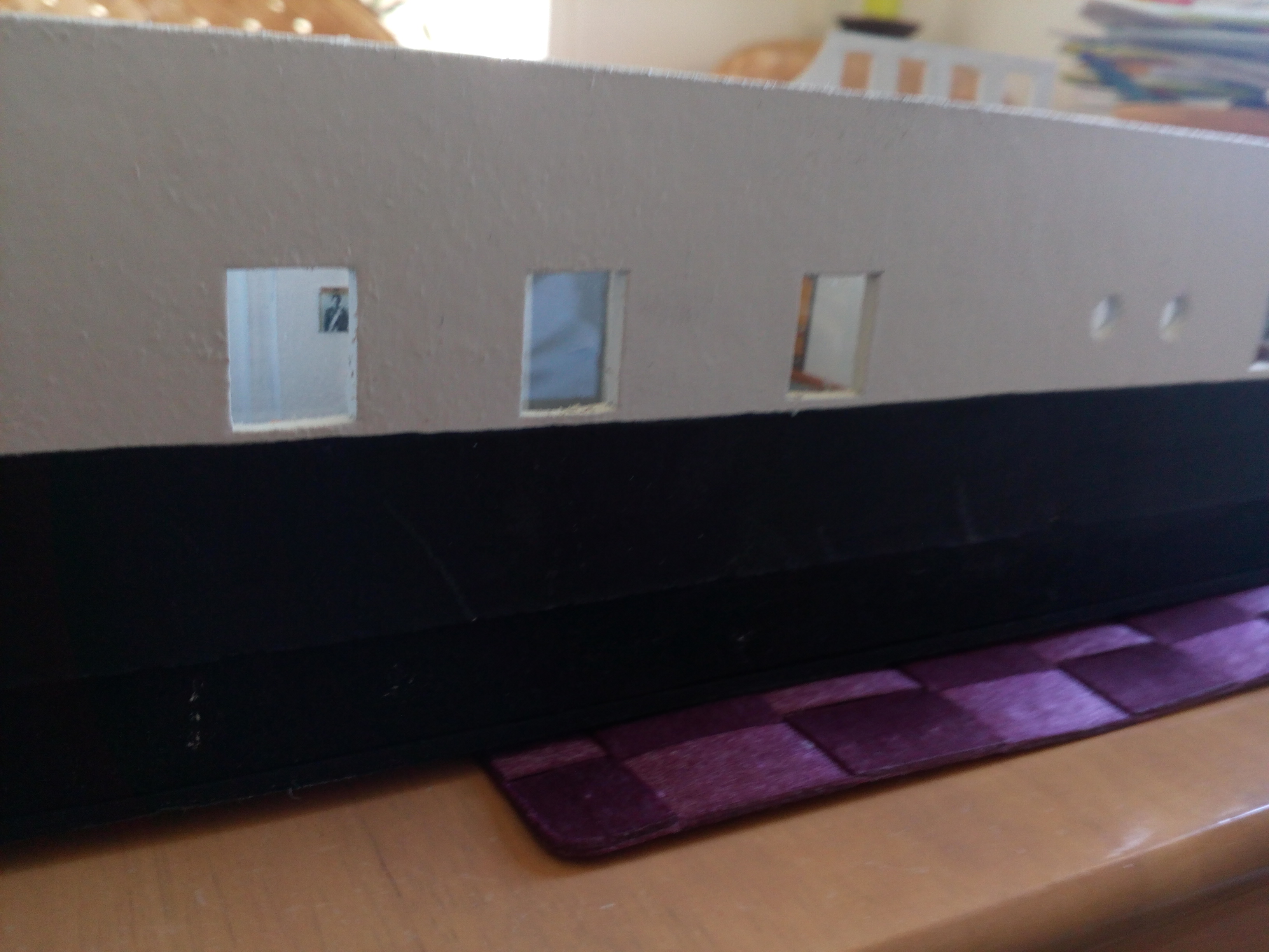

Skibssiderne er nu tegnet op og gjort klar til udskæring.
Billede  Billede
Billede Billede
vh Lasse

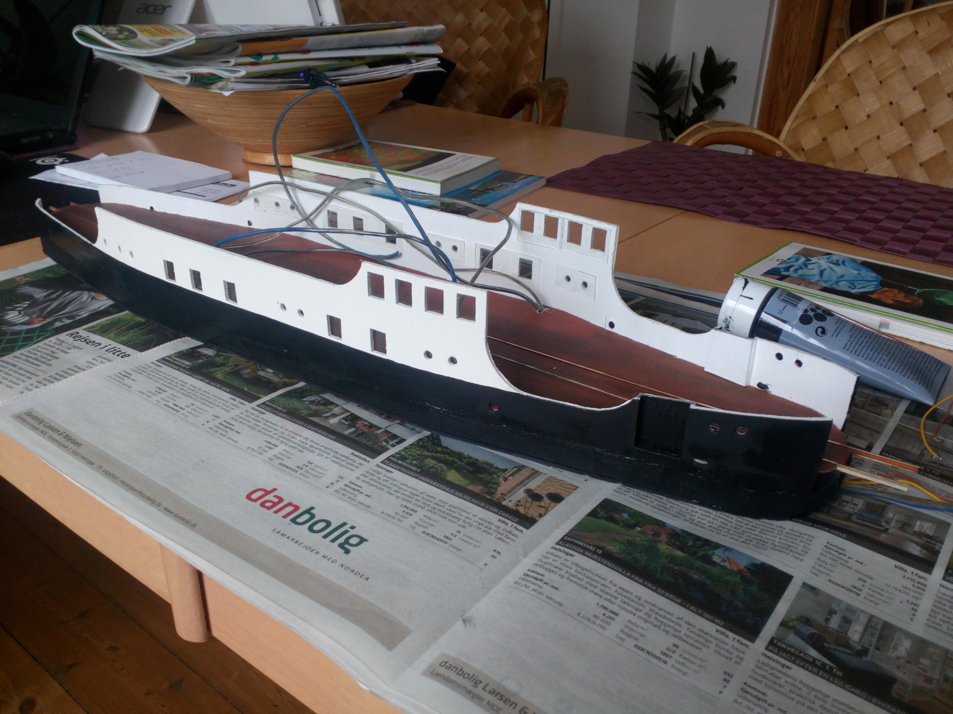

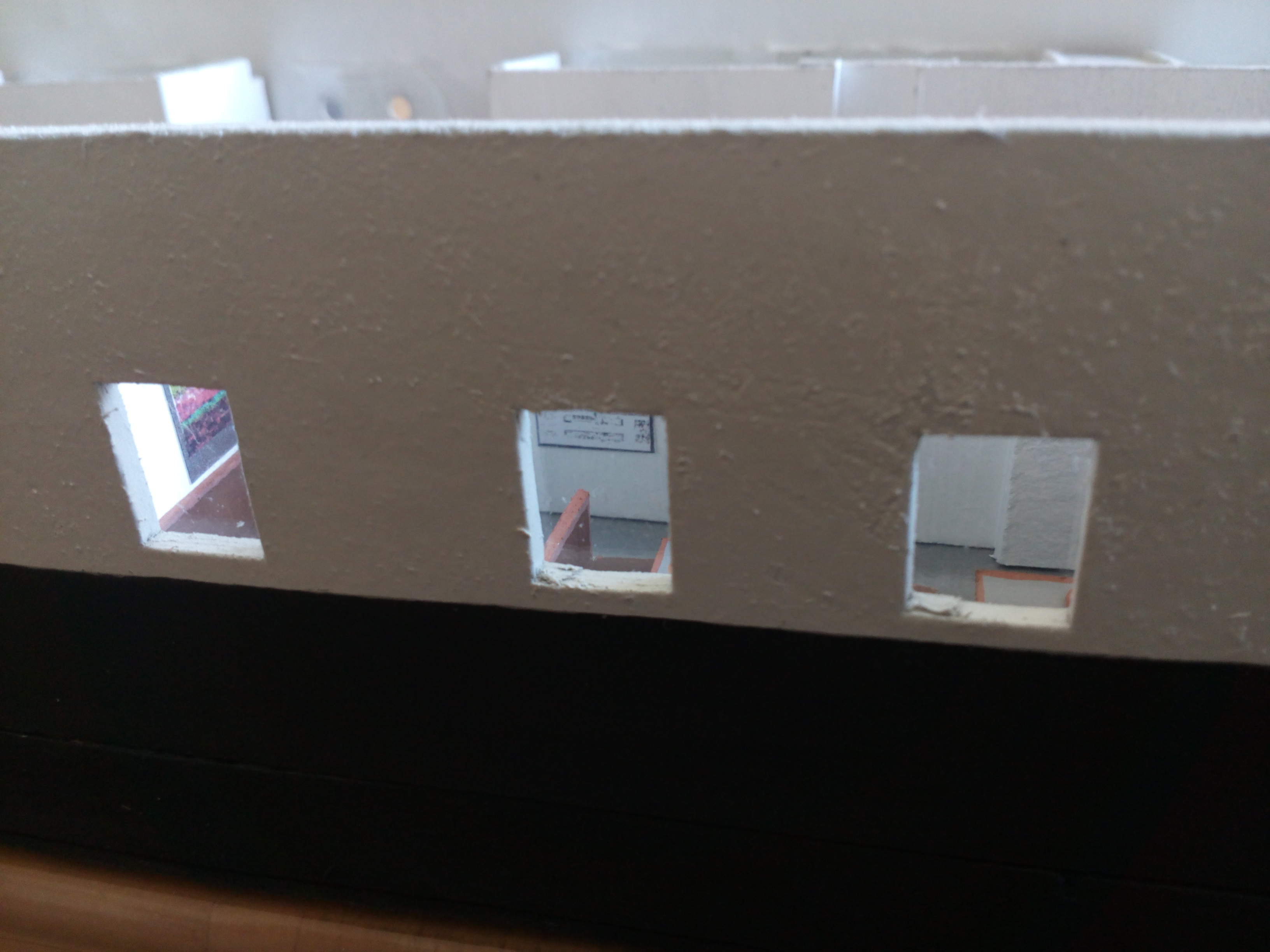

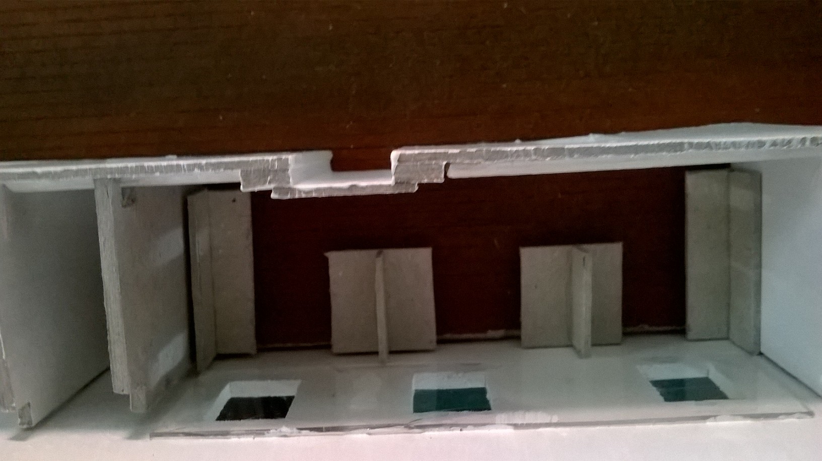

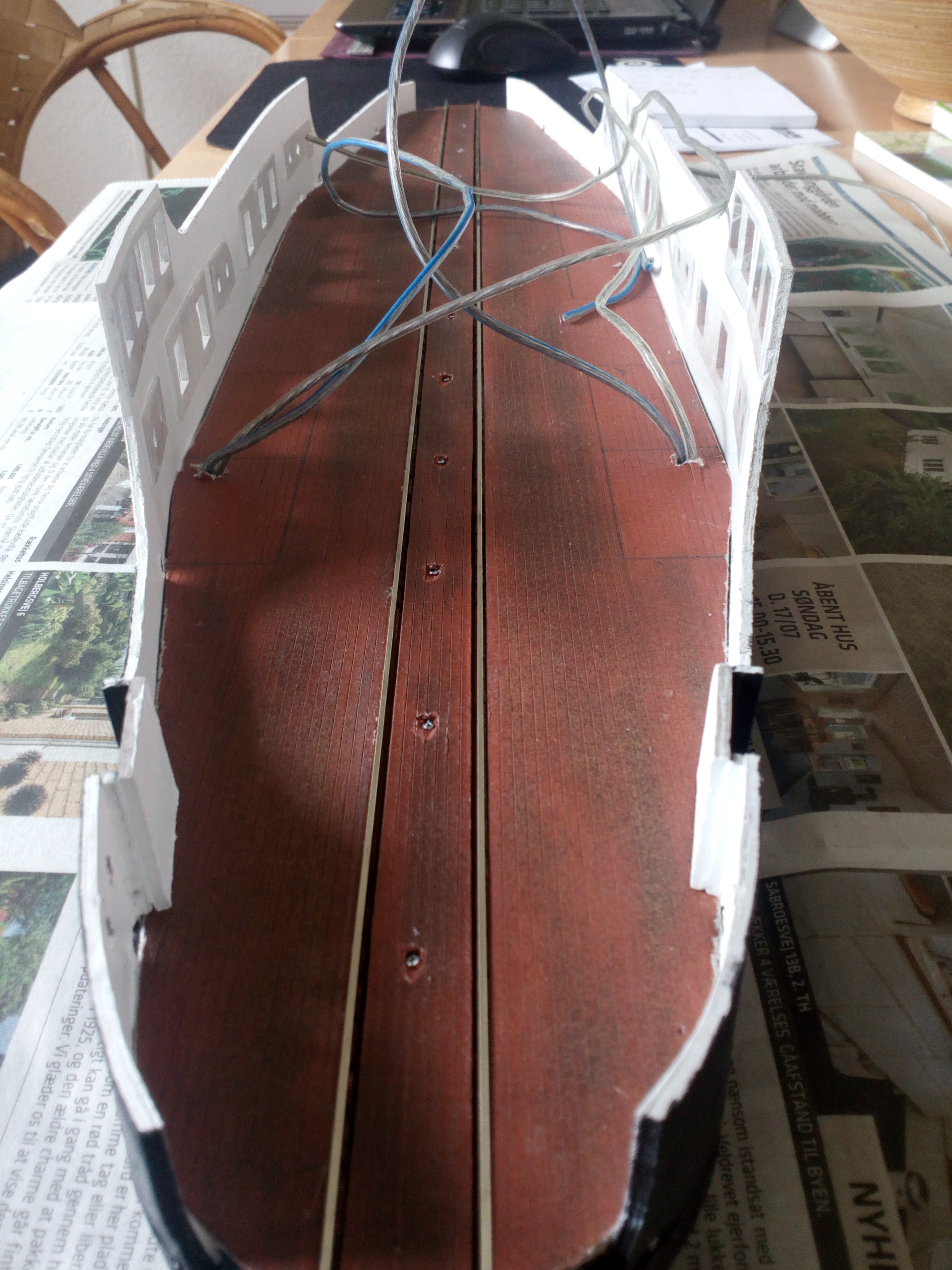

Så er skibssiderne monteres og der er gjort klar til elarbejdet.
Billede. Billede
Lasse
Lassefar2009
Like 6 kan lide

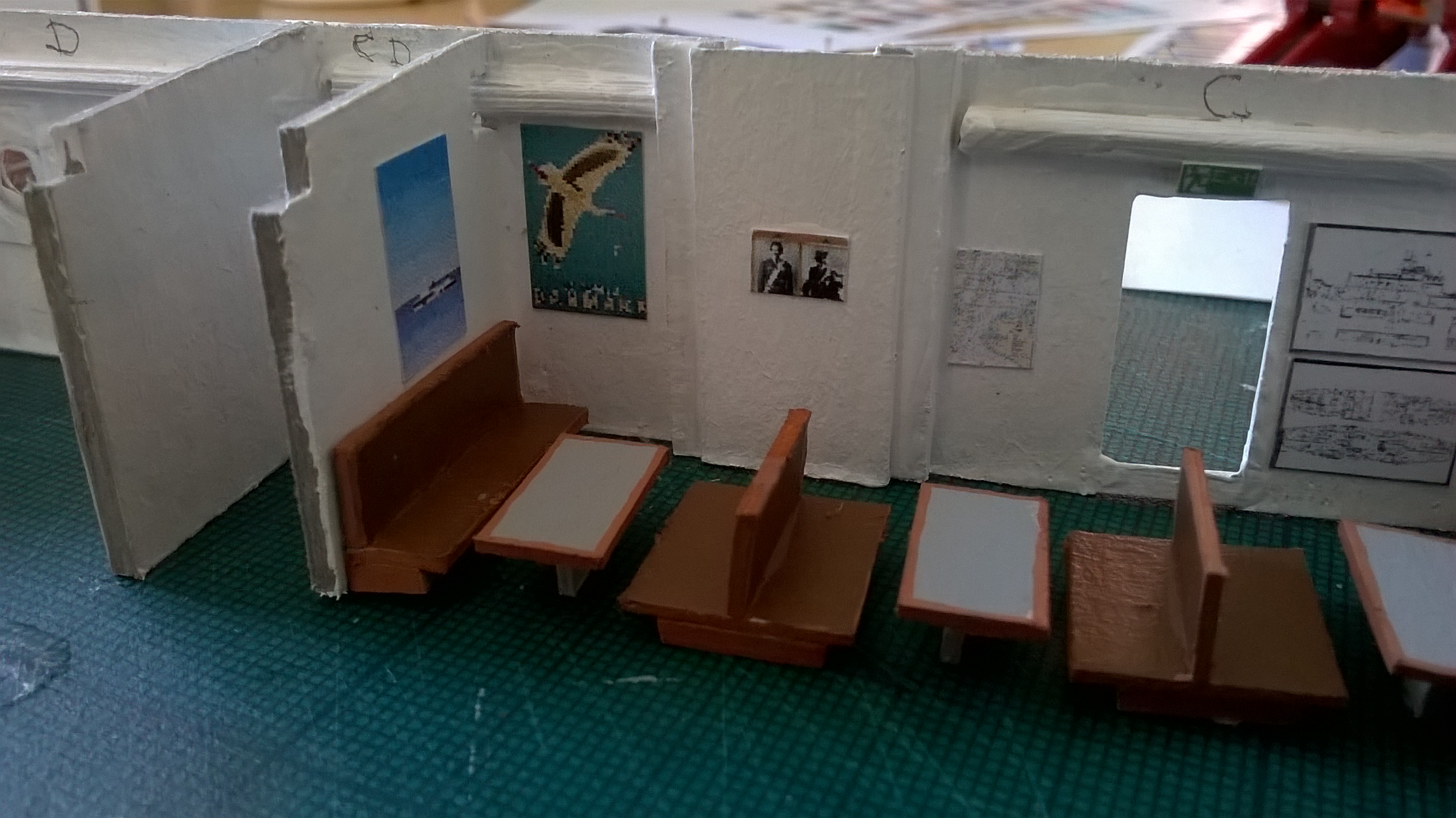

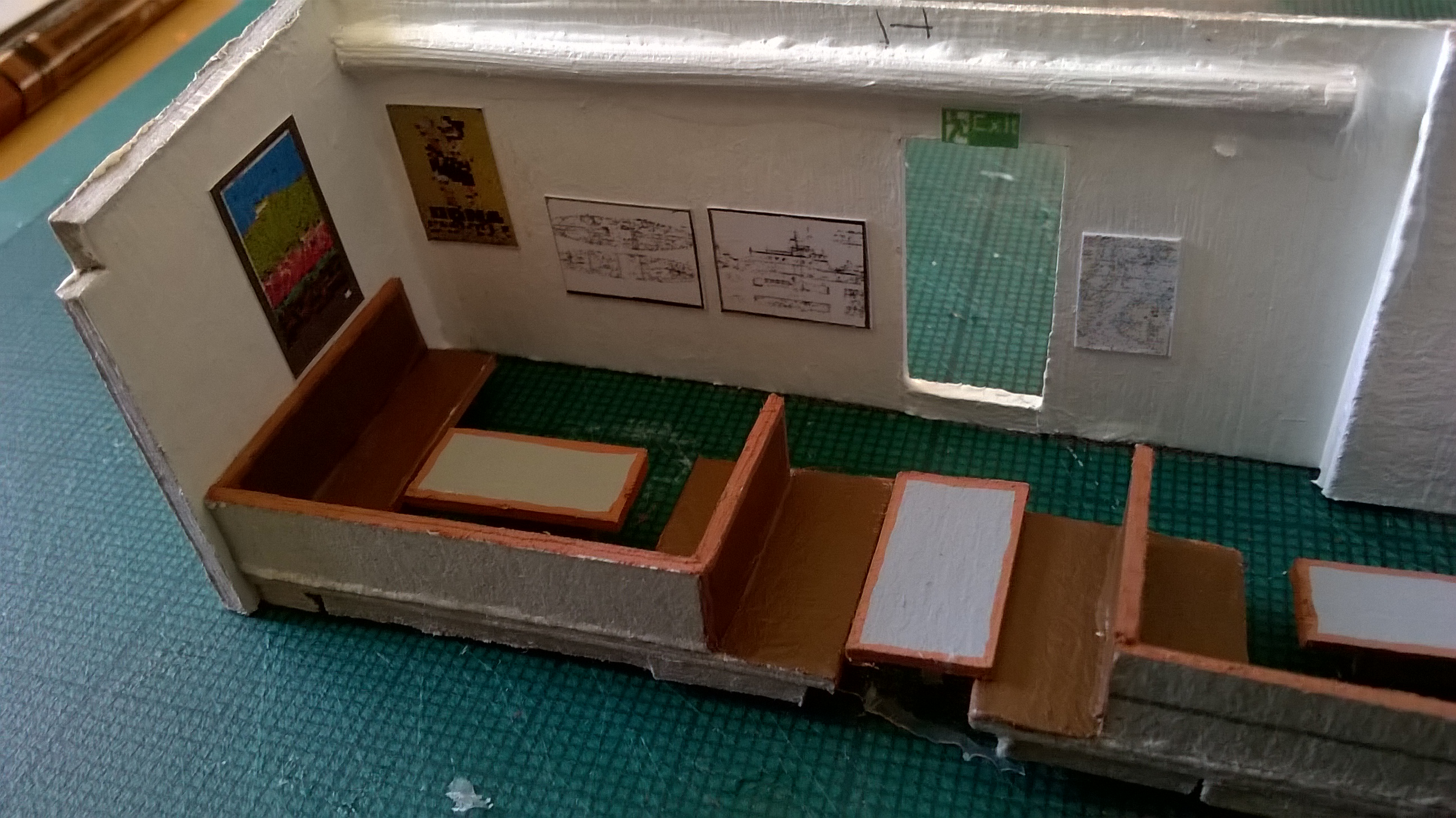

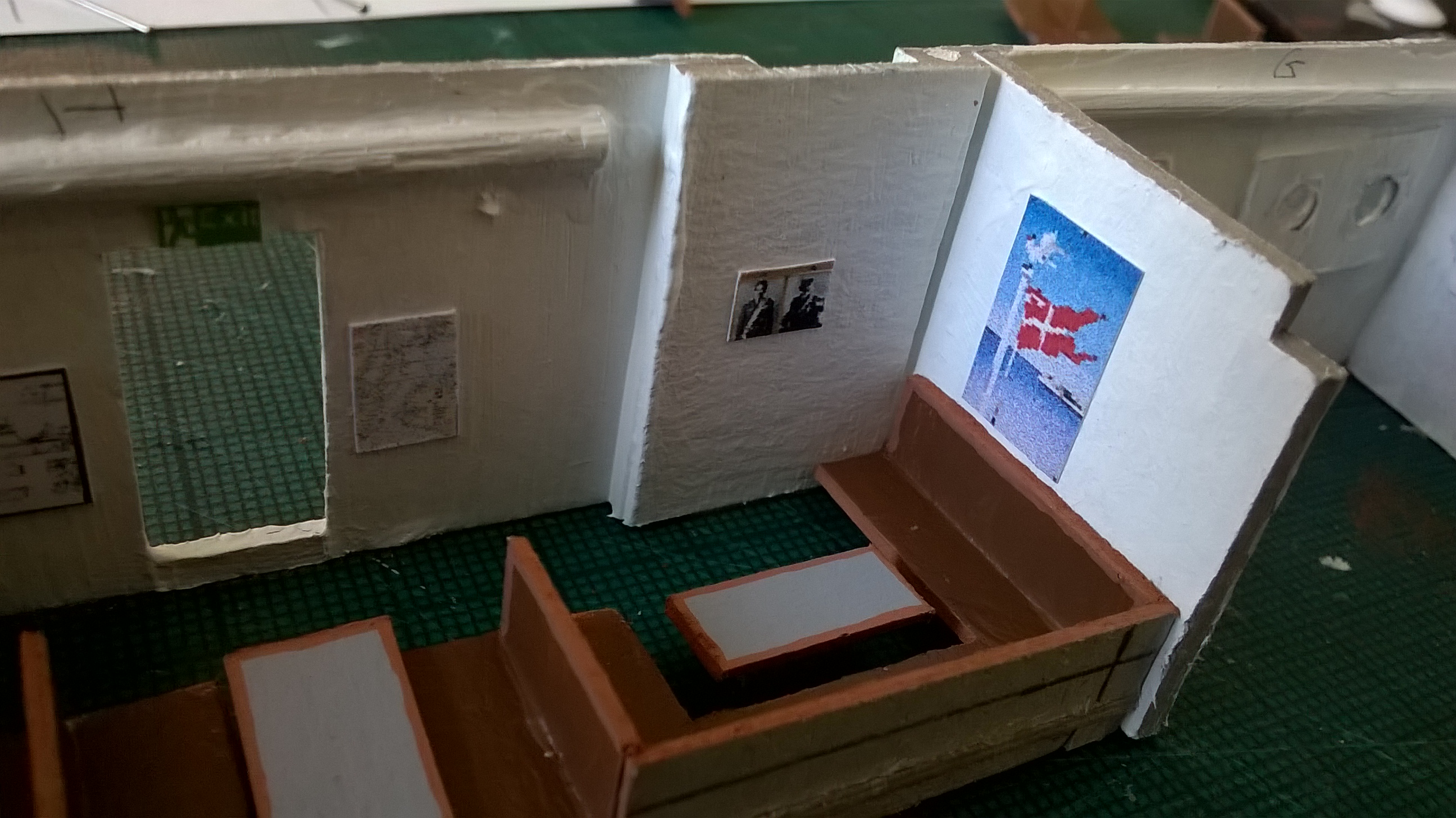

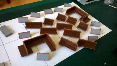

Jeg har nu lavet borde og bænke der skal stå i salonerne på vogndækket, men er i tvivl om farven på dem.
Er der noget her på Sporskiftet som kender til farverne og er det træbænke eller lædersæder?
Jeg har også udskåret dørene til salonerne, men igen er jeg i tvivl om farven på dørene. Jeg ville blive glad hvis der er nogen som kan hjælpe med farverne.
Billede. Billede
Billederne viser en prøveopstilling, dog er bordene og døre ikke med på billederne.
Vh
Lasse

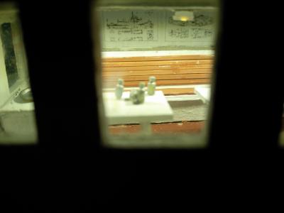

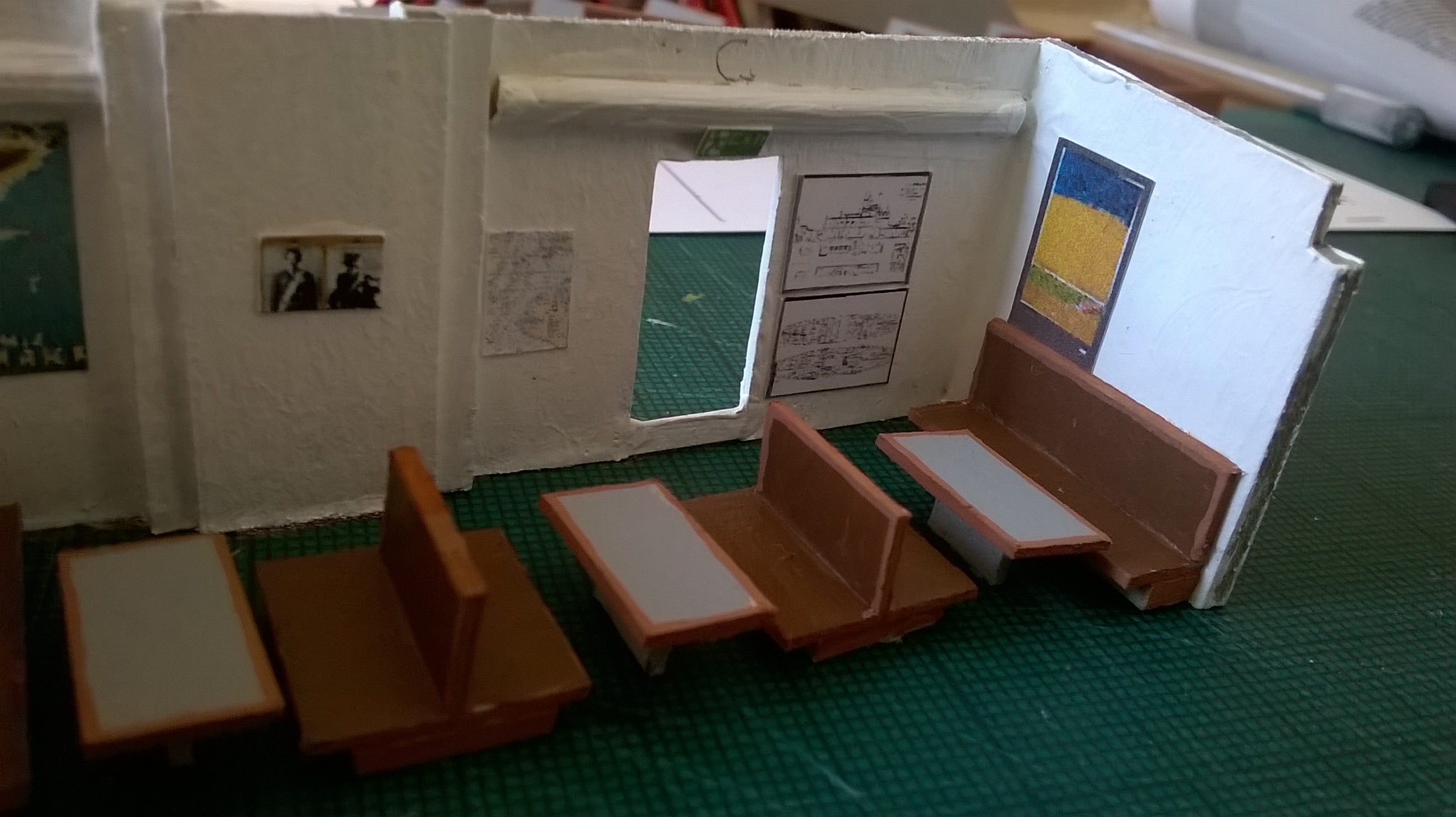

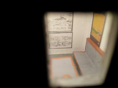

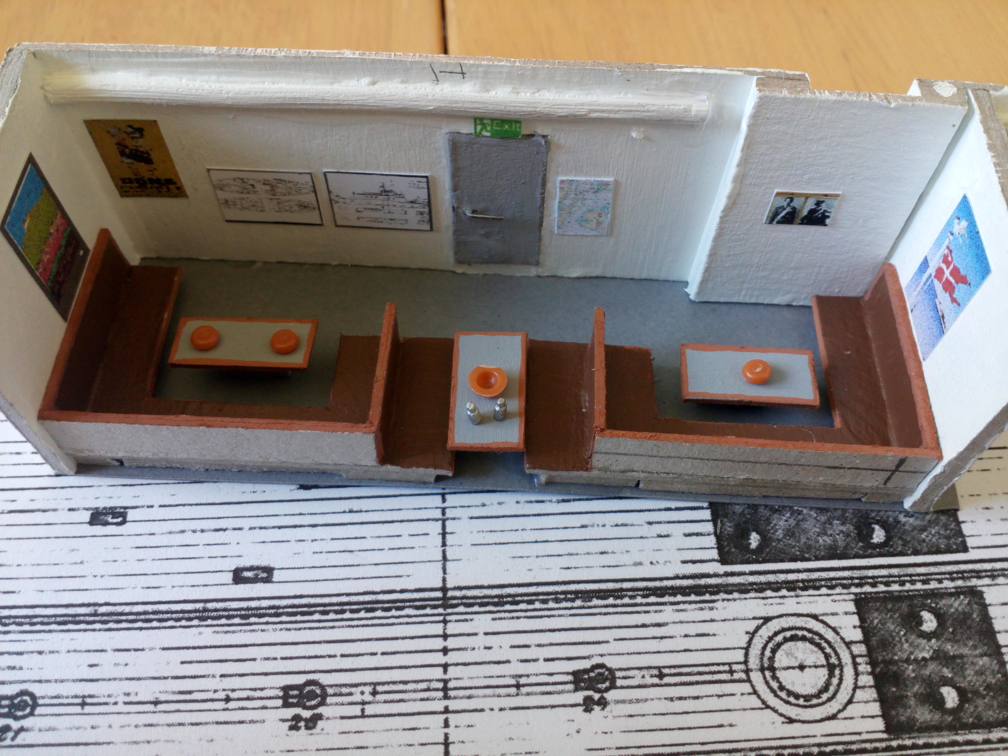

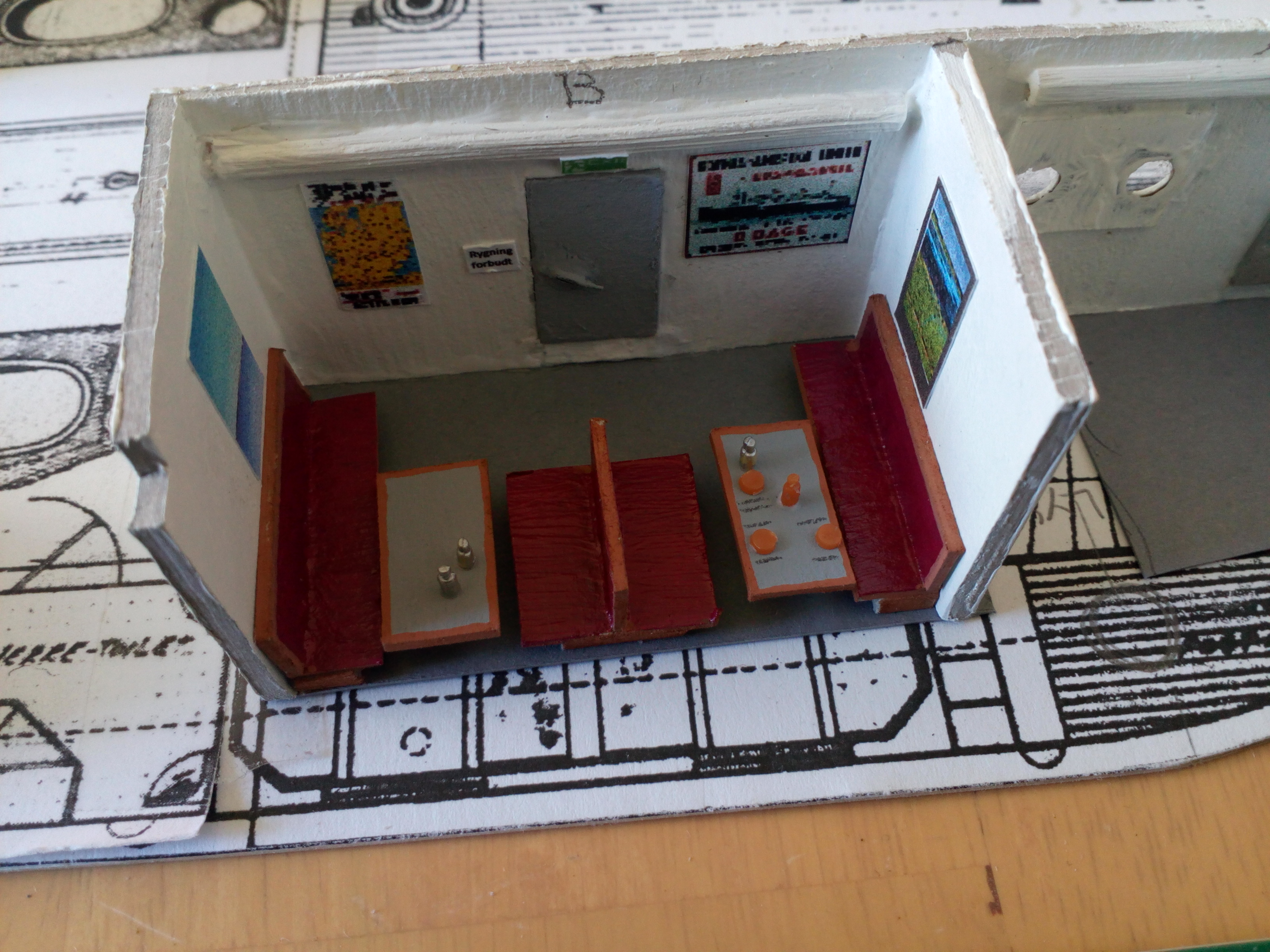

Jeg vovede lige pelsen og satte læder på mine bænke i de to ryger saloner og de to ikke ryger saloner. På ryggen er der en lille trækant.
Bordene er gråt laminat med en træ slingrekant.
Her er prøveopstillinger af ryger salonerne. De store saloner er ryger og de små er ikke ryger, ifølge tegningerne.
Billede Billede
Billede Billede

Niels
Indlæg: 377
Hej Lasse,
Njah, næsten korrekt... Smile
D/F Langelands 1. klasse saloner havde mahogni møbler med plydsbetræk i hhv. rød eller grå. Gråt plyds var anvendt i rygesalonerne. 2. klasse saloner havde et brunt plastbetræk.

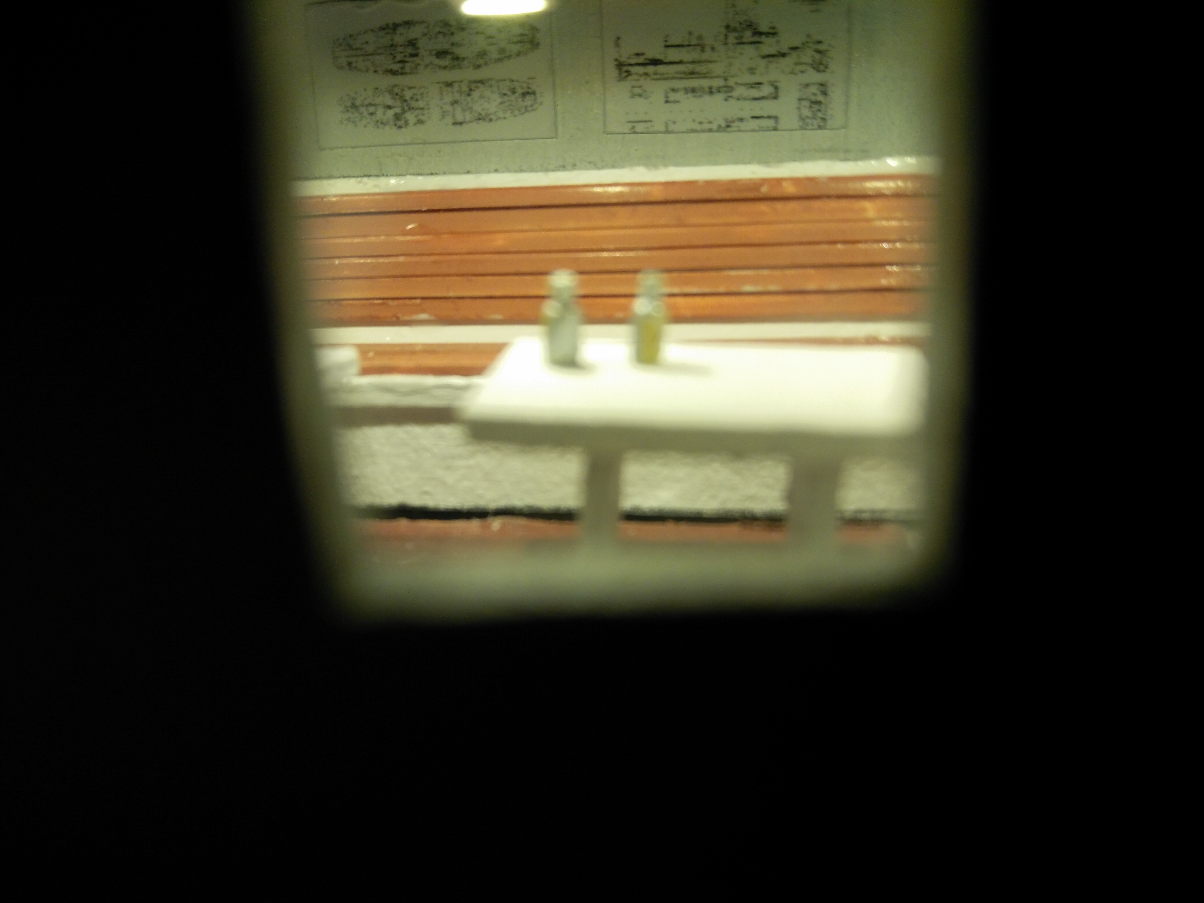

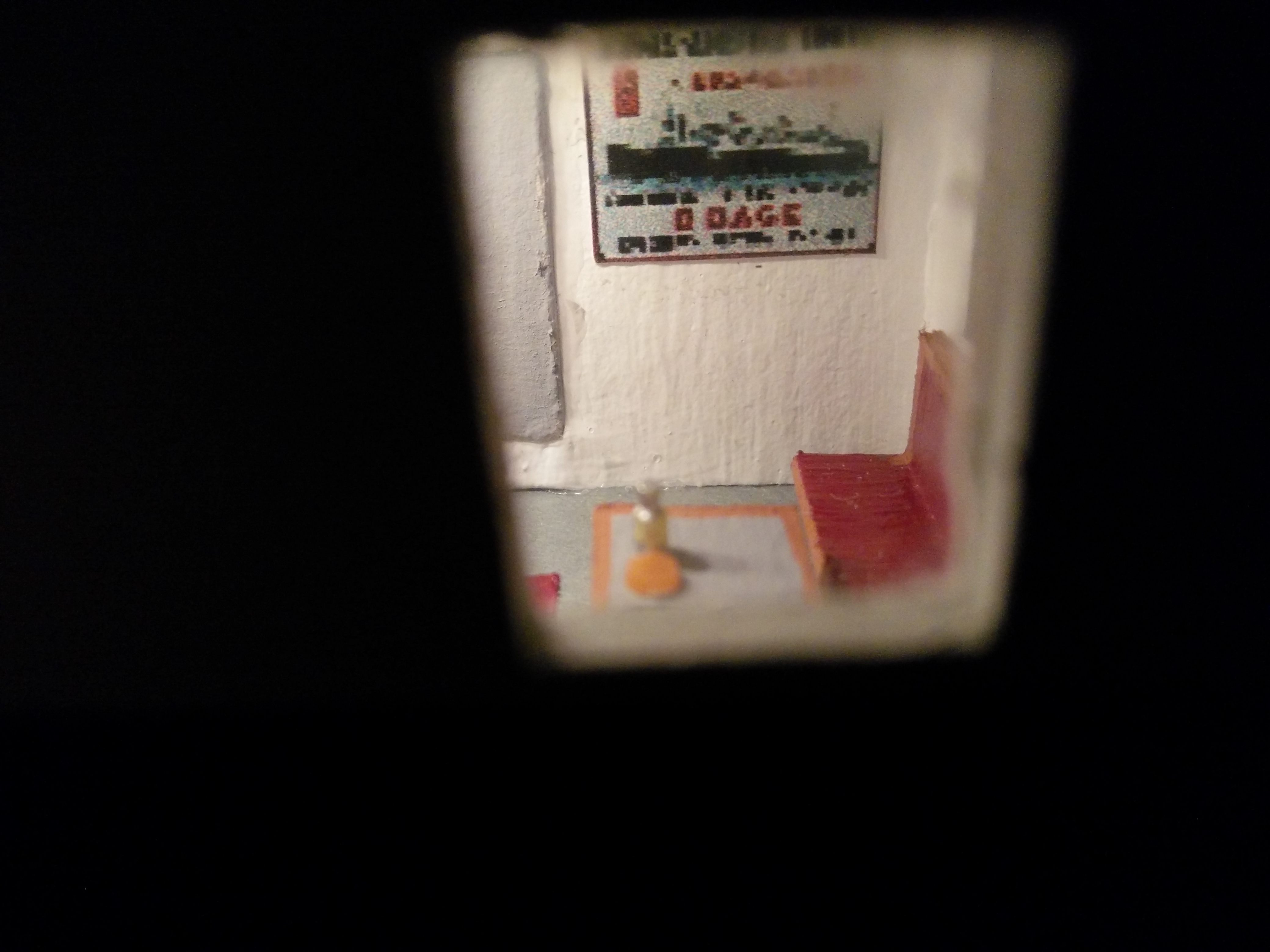

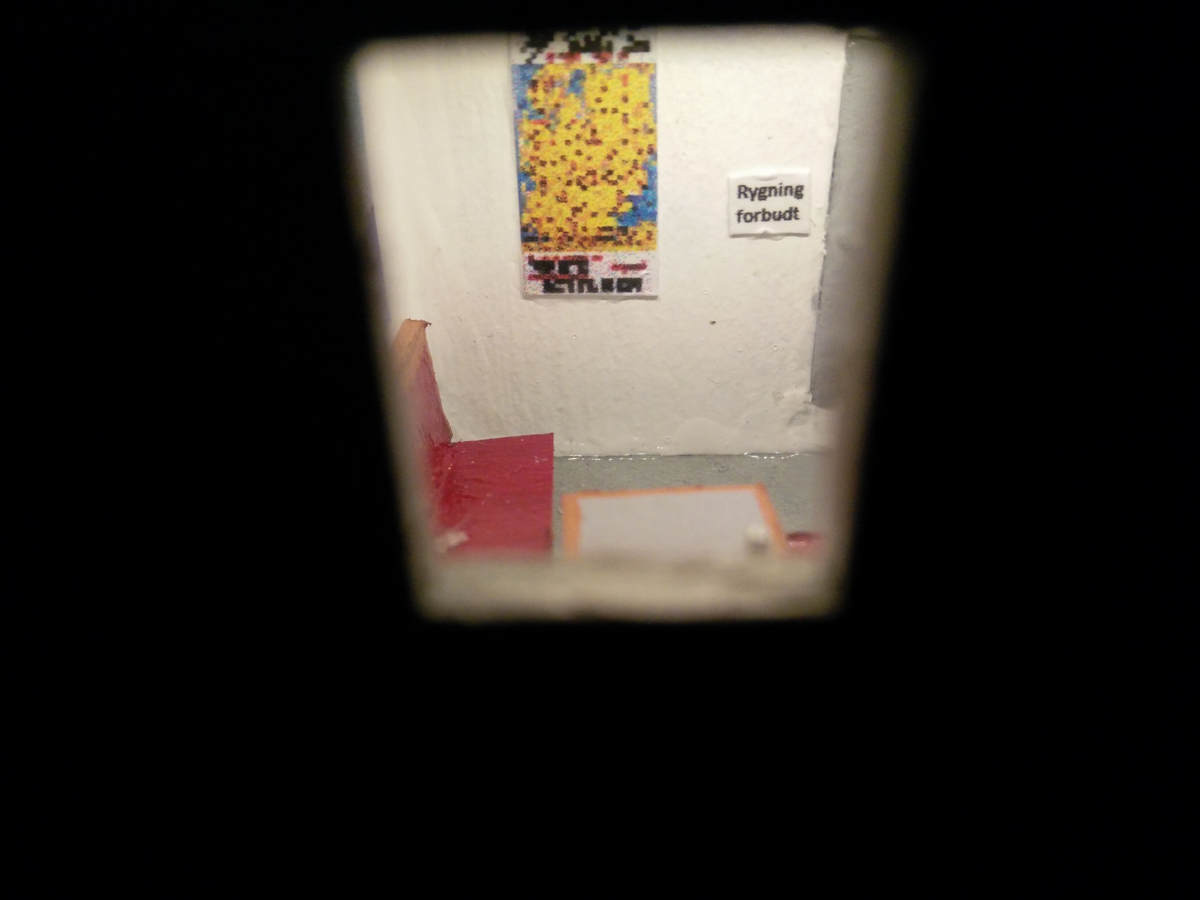

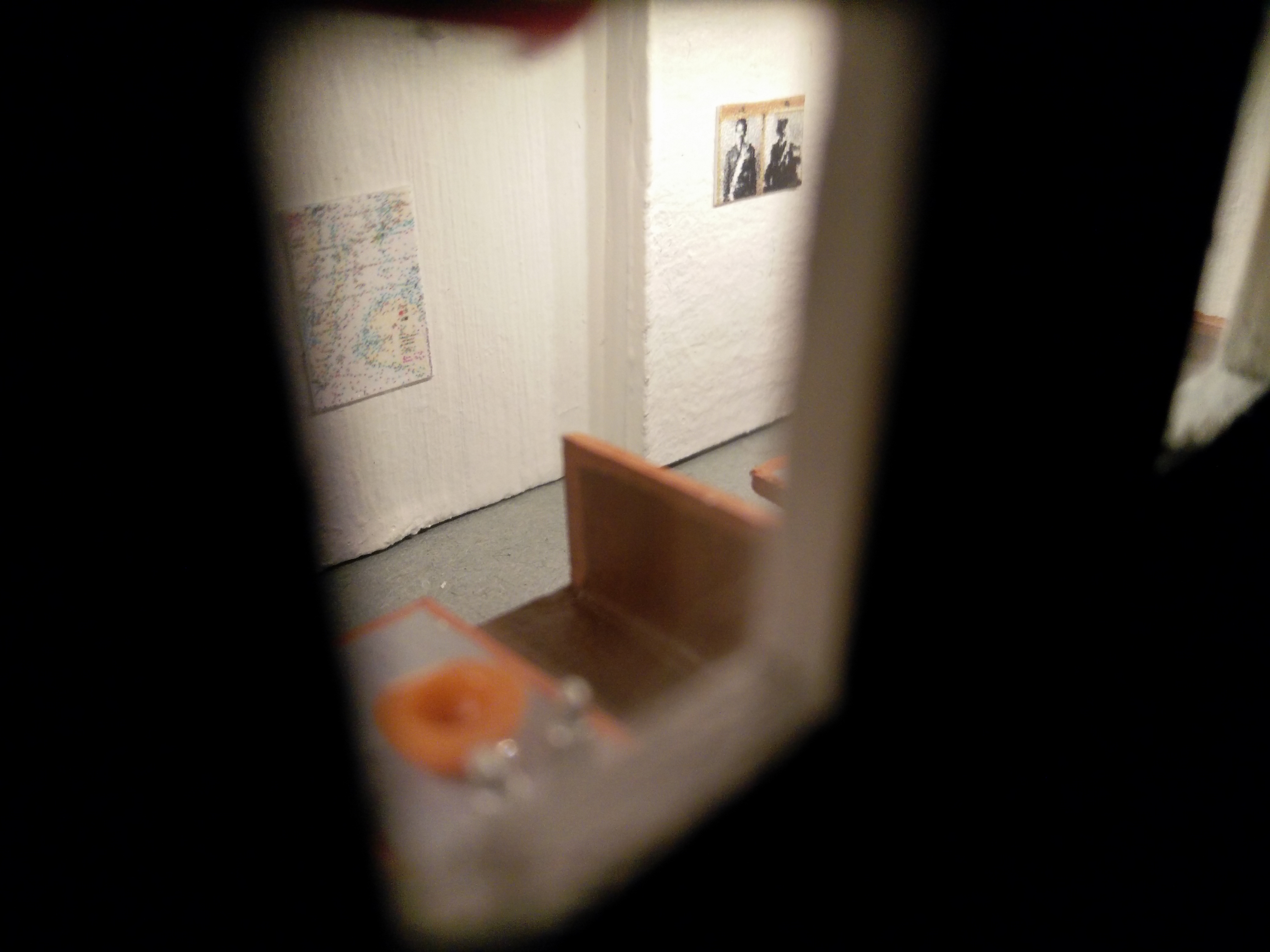

Så blev møbelpolstreren færdig. Ovenikøbet på en søndag. Laughing out loud
Der er sat askebægere, flasker og tallerkner på bordene så der er klart til passagererne.
Billede Billede

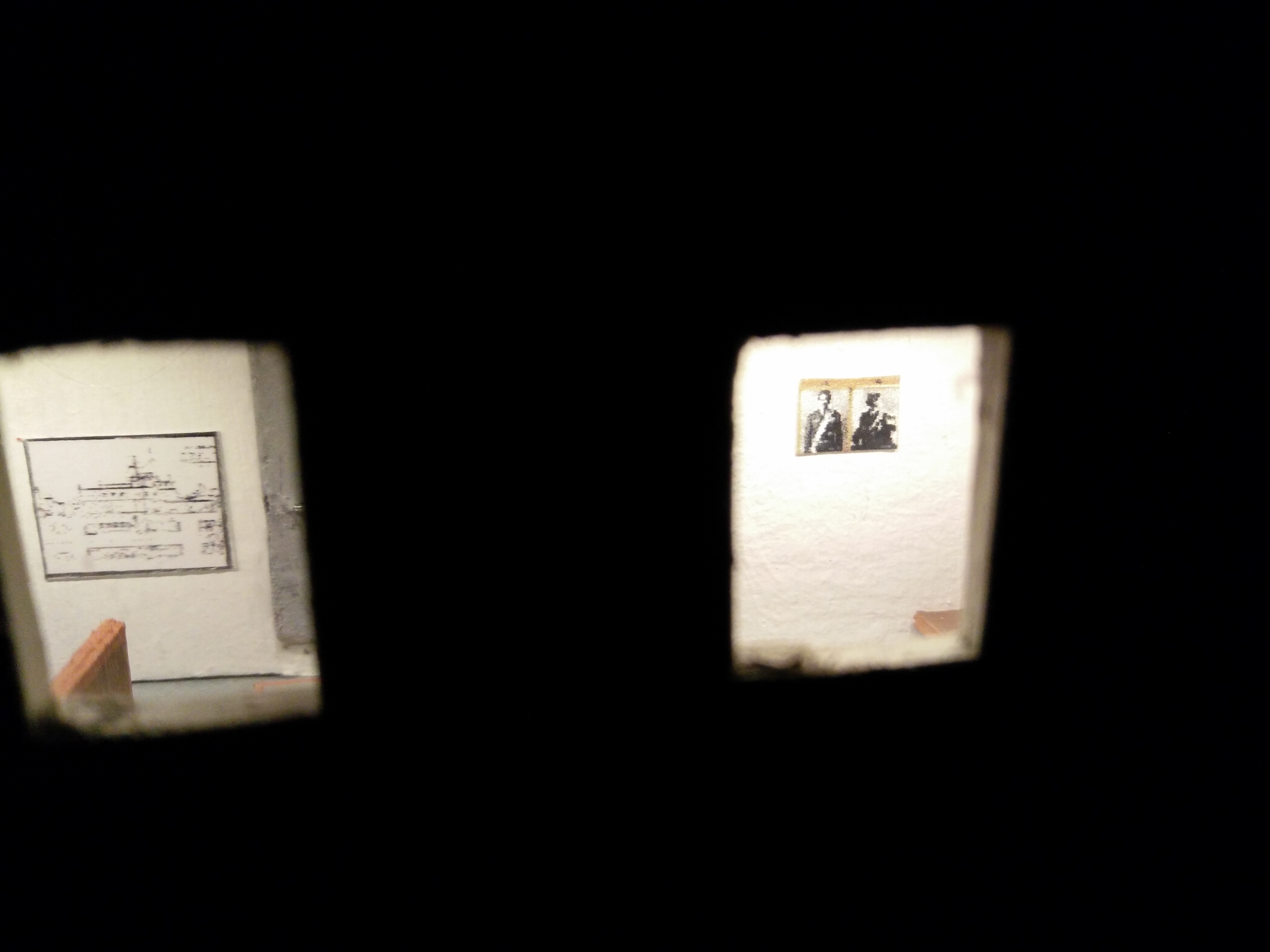

Billederne herunder viser hvad man kommer til at se, når det hele lukkes til. Der bliver monteret lys, så det ikke bliver alt for mørkt.
Billede Billede
Billede Billede

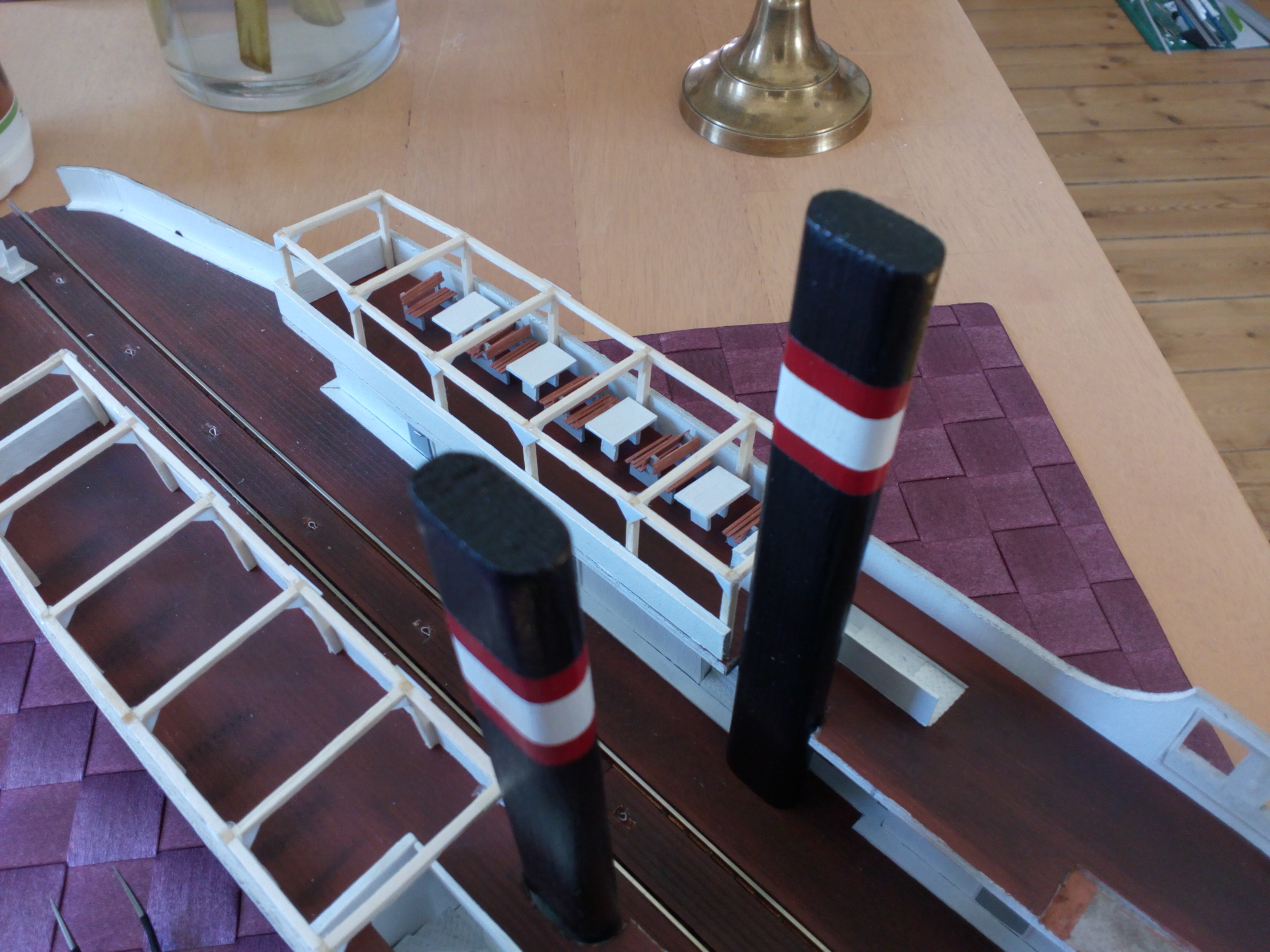

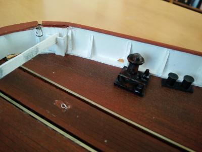

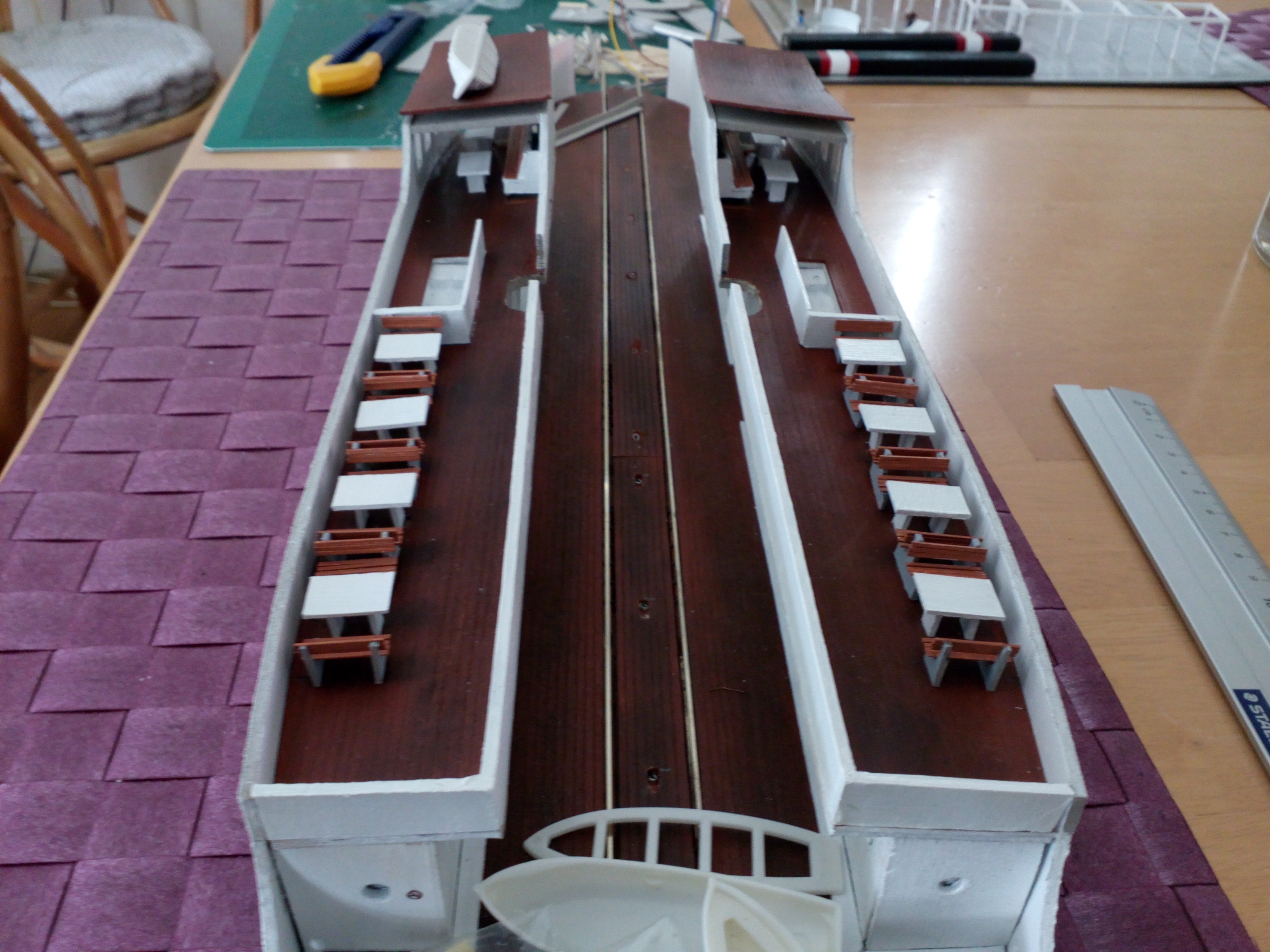

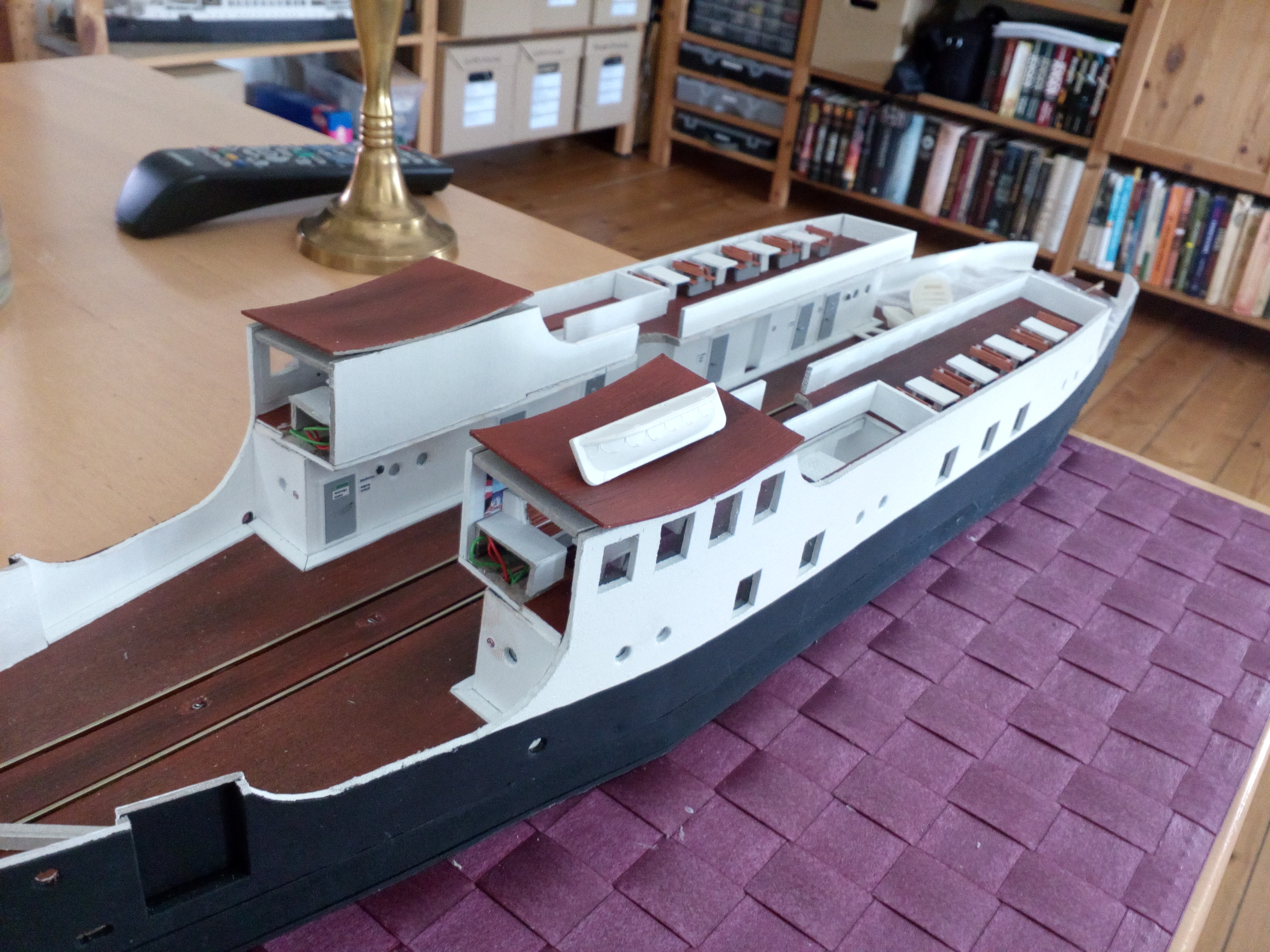

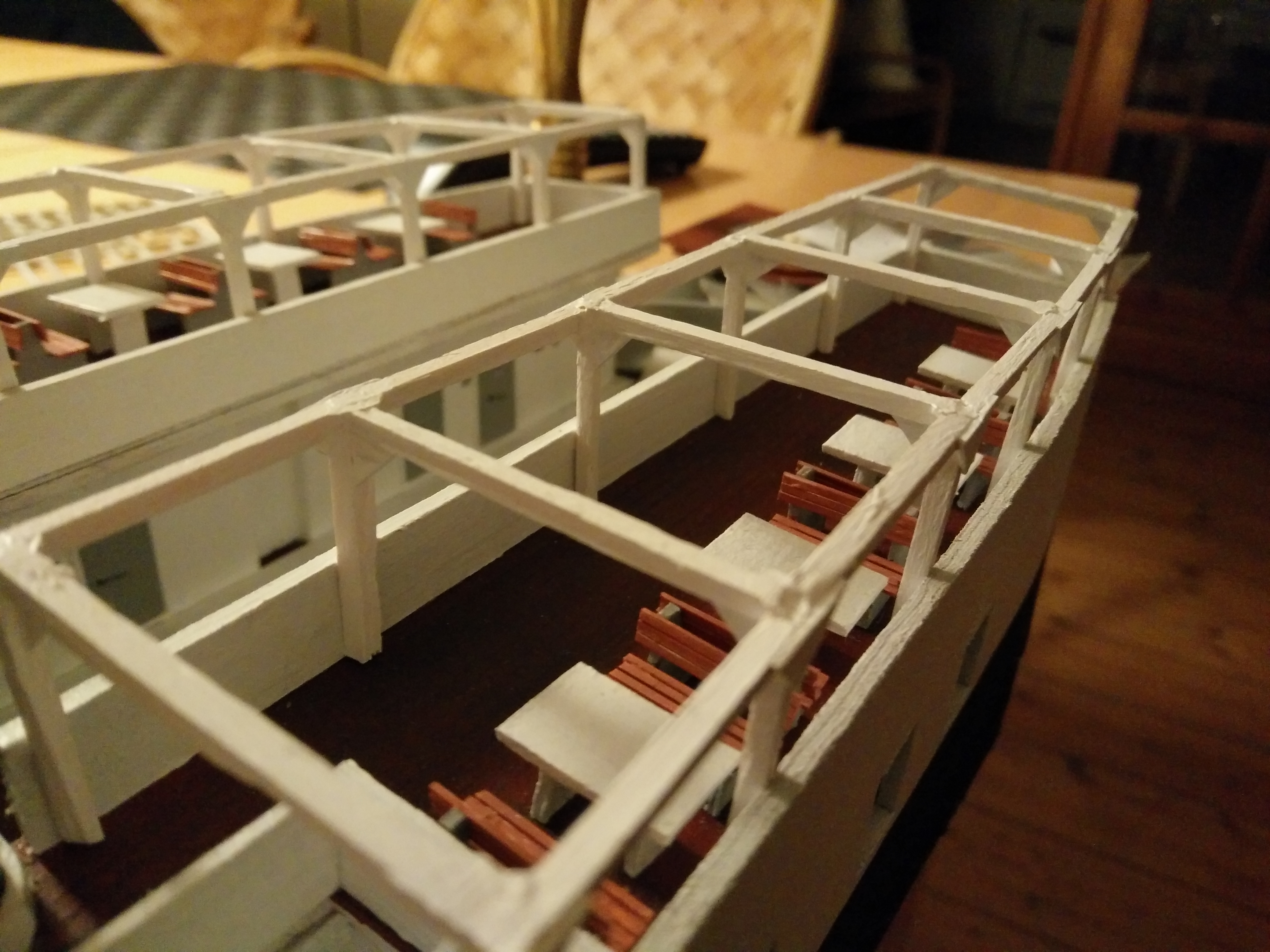

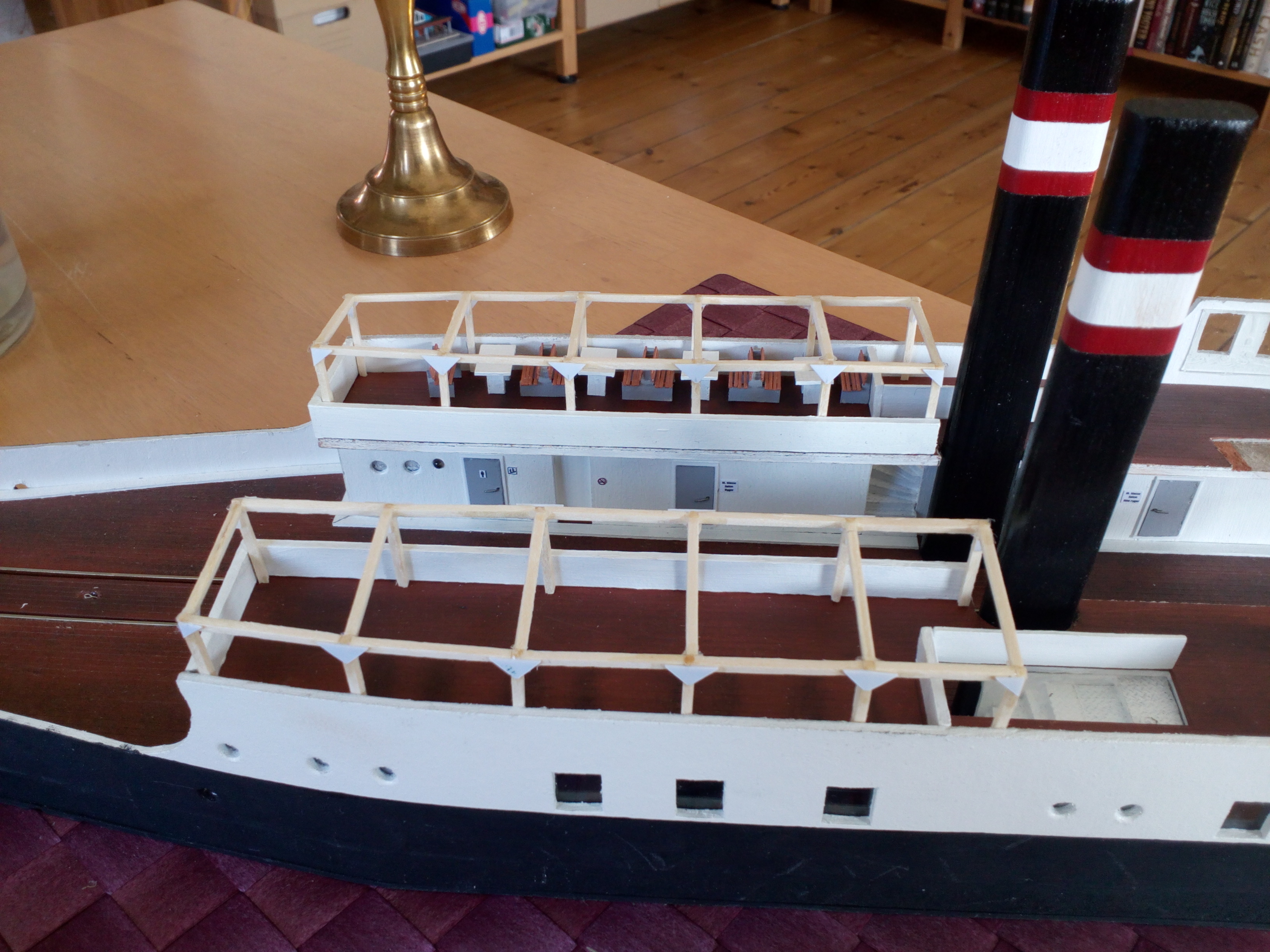

Så er jeg endelig kommet lidt længere.
Prøveopstilling af bænke, borde, skorstene samt stativet til at holde soltaget.
Billede Billede
Strøm stik klar til at blive sat ind i ryglænet på bænken der skal stå i salonen på dækket over vogndækket. De er til lyset i salonerne, samt navigations lyset.
Billede Billede
Lasse

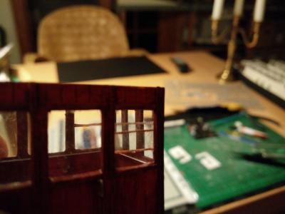

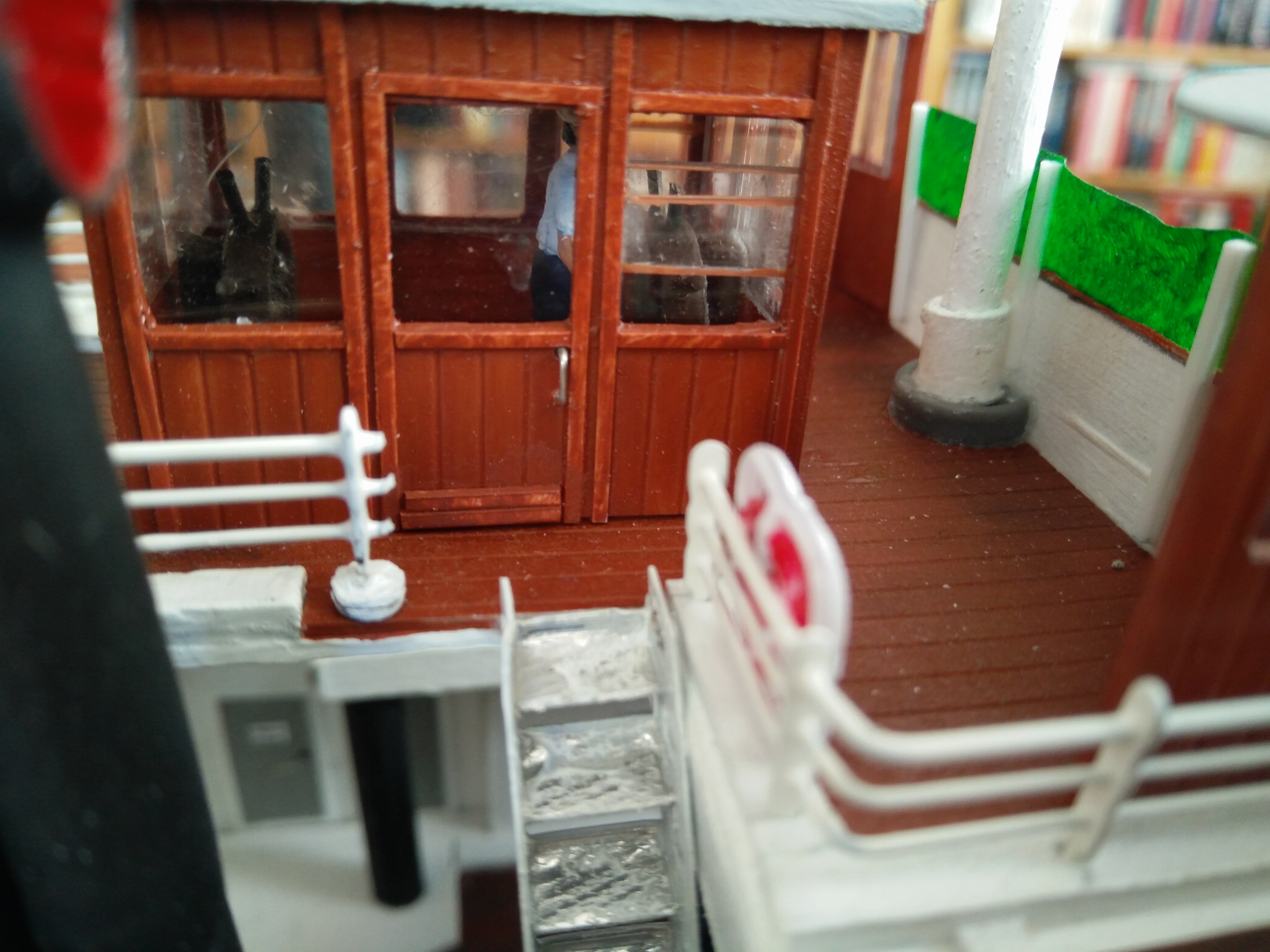

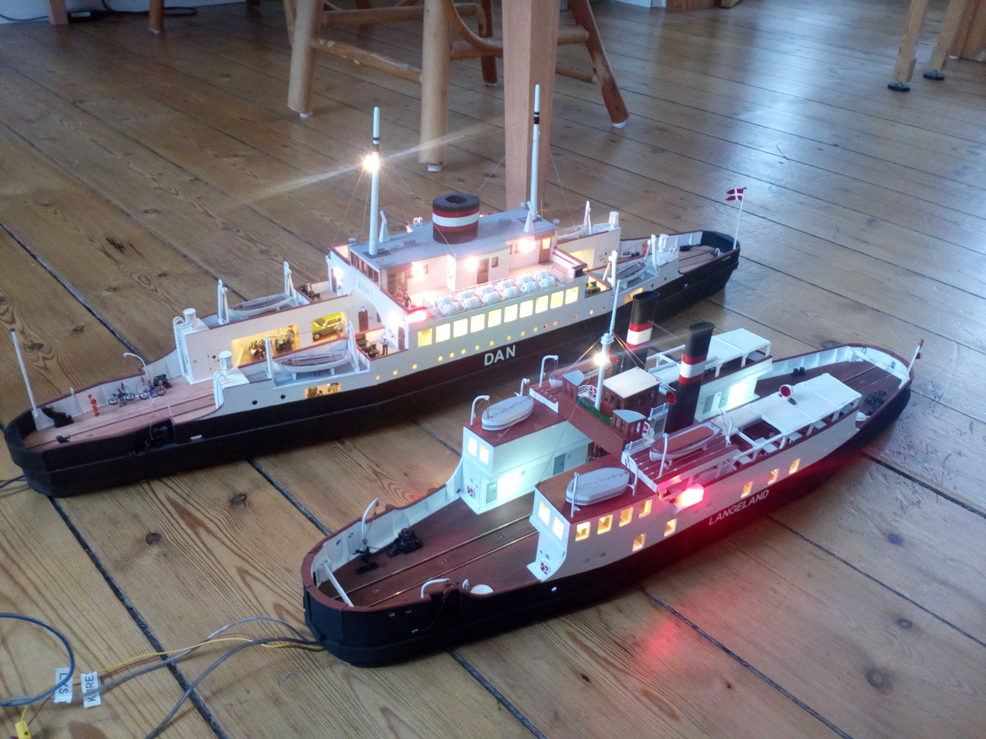

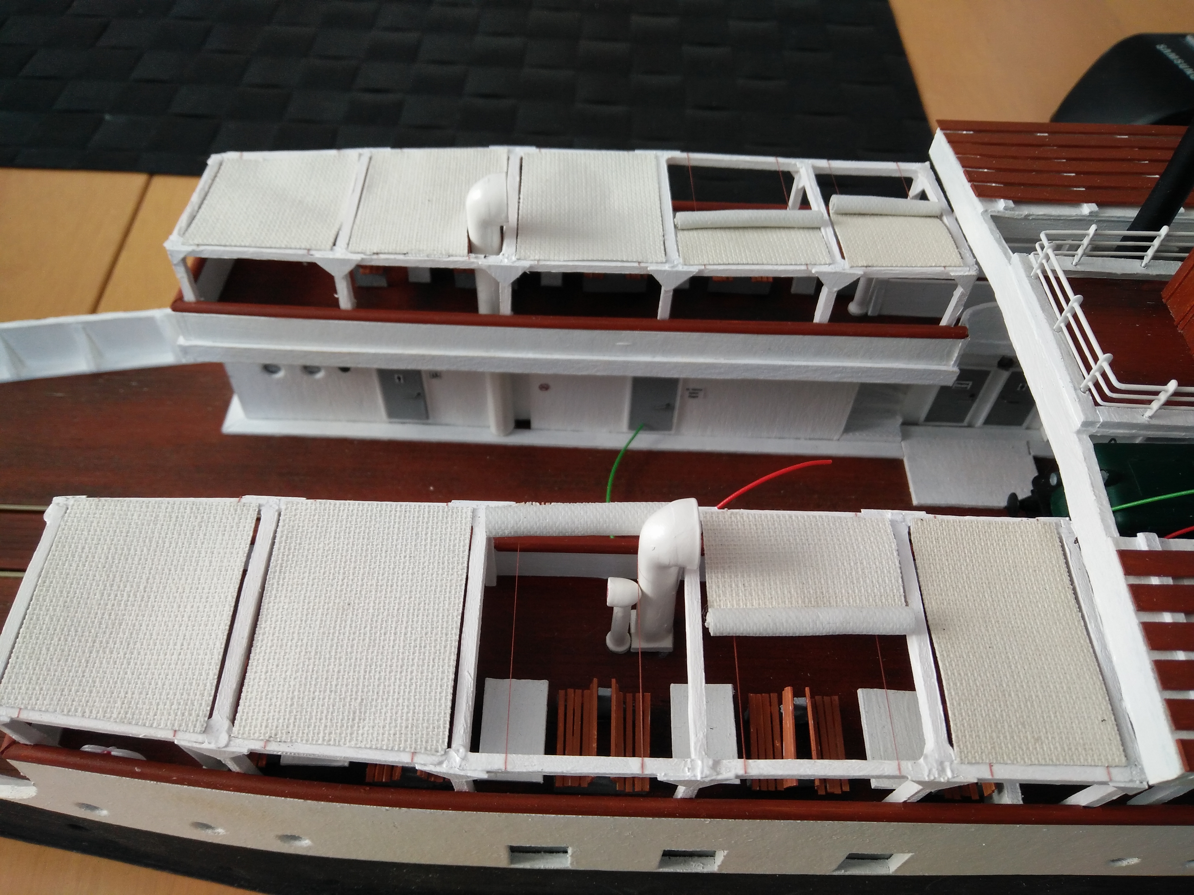

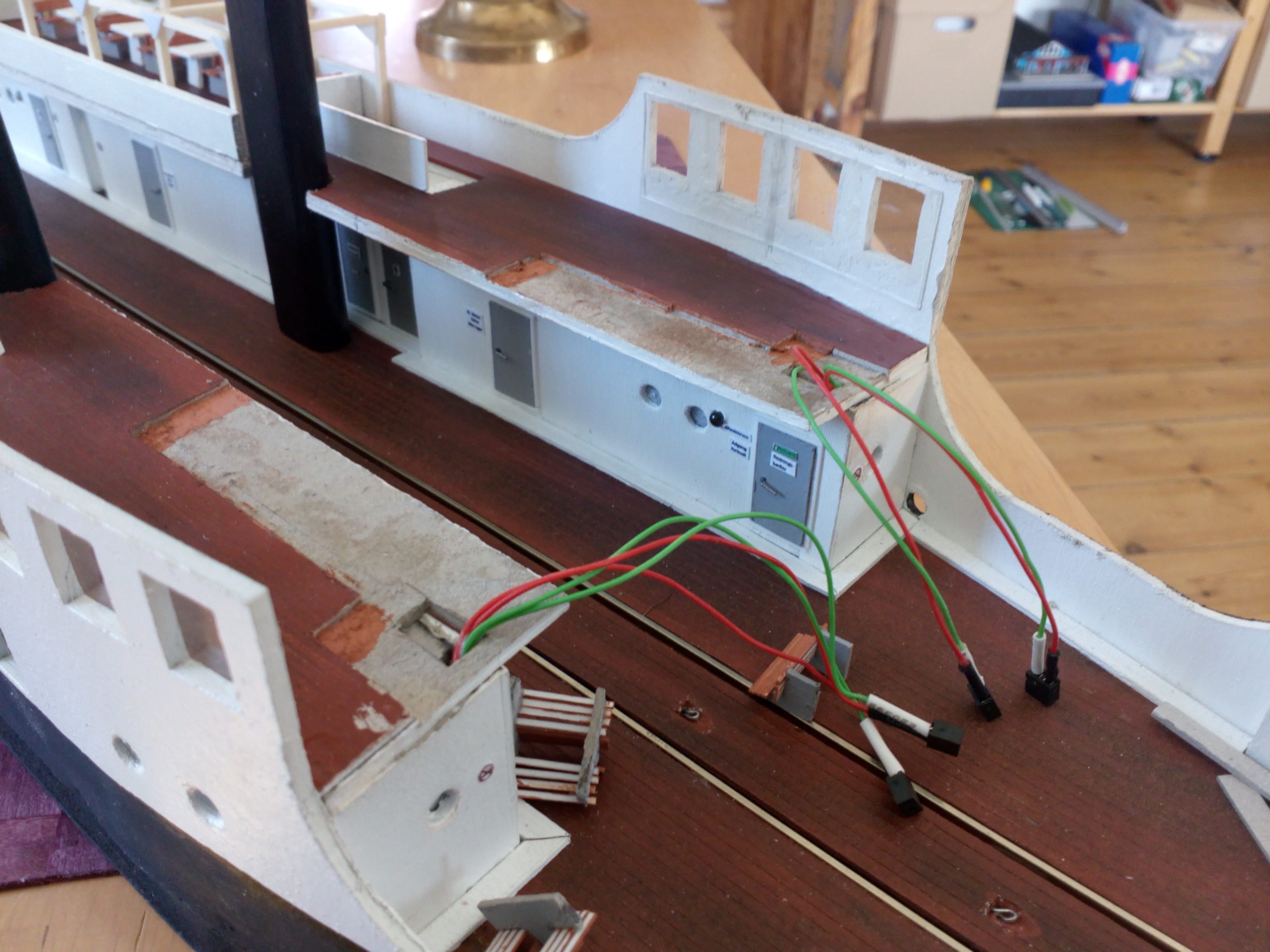

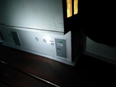

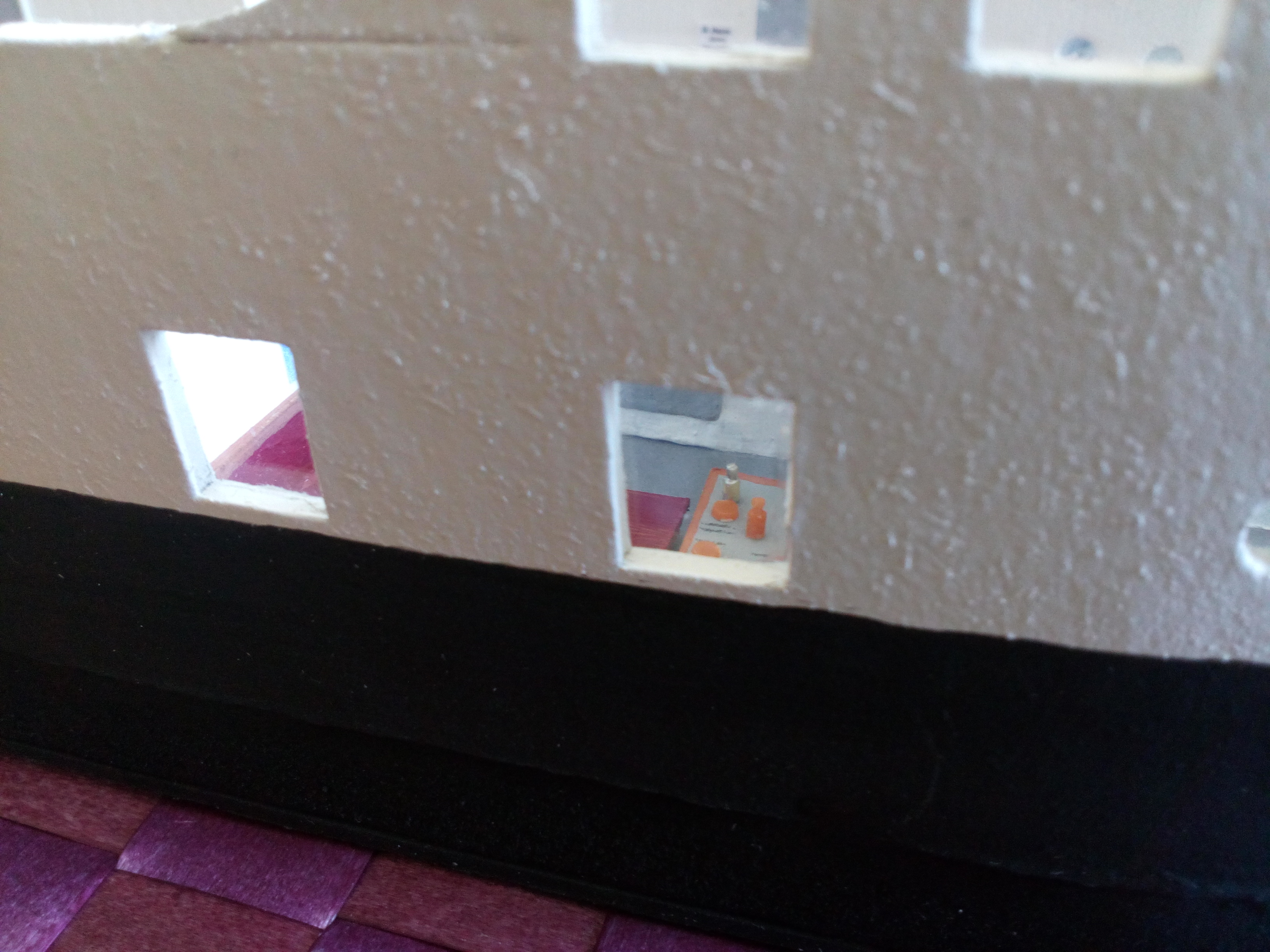

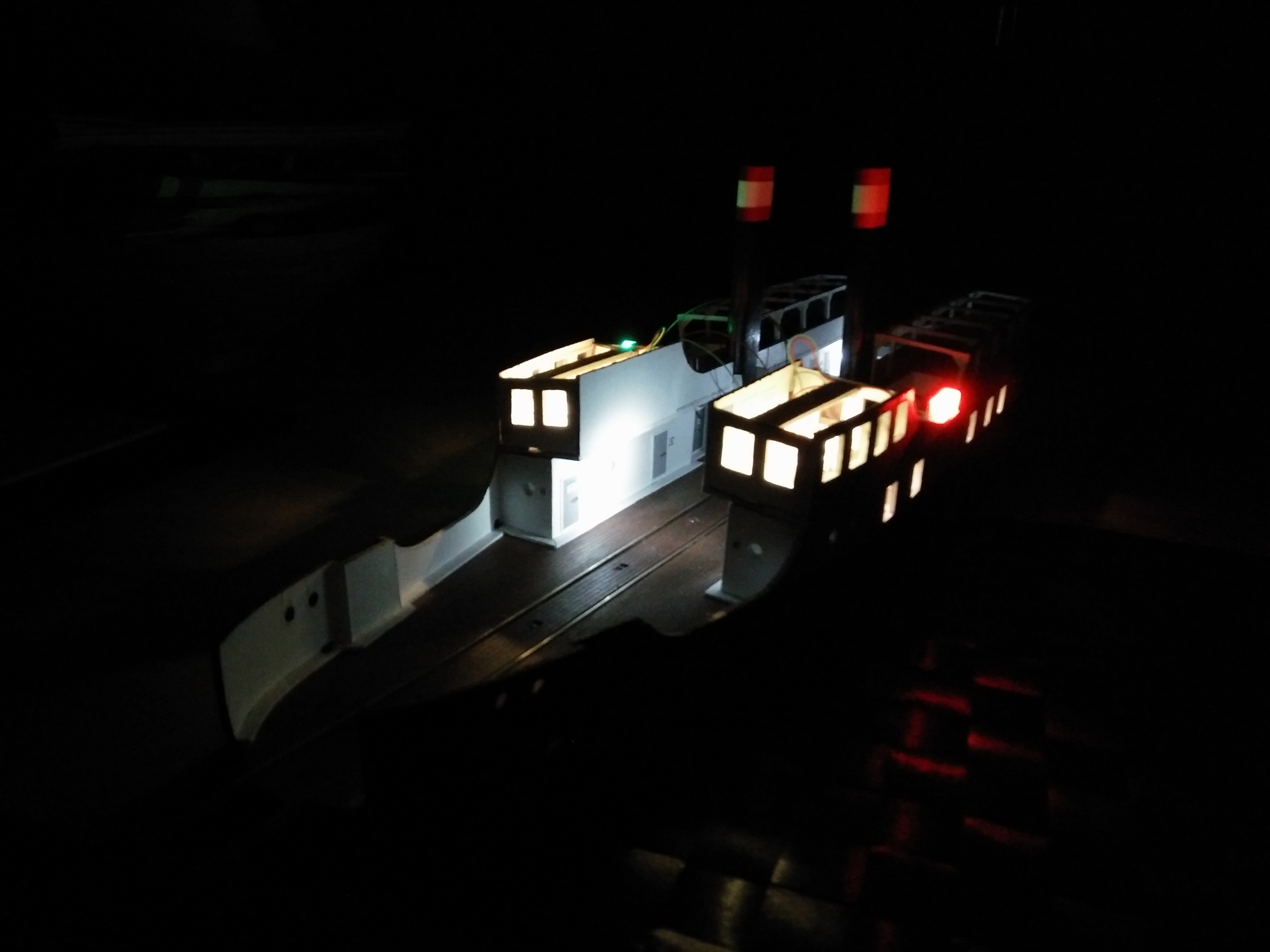

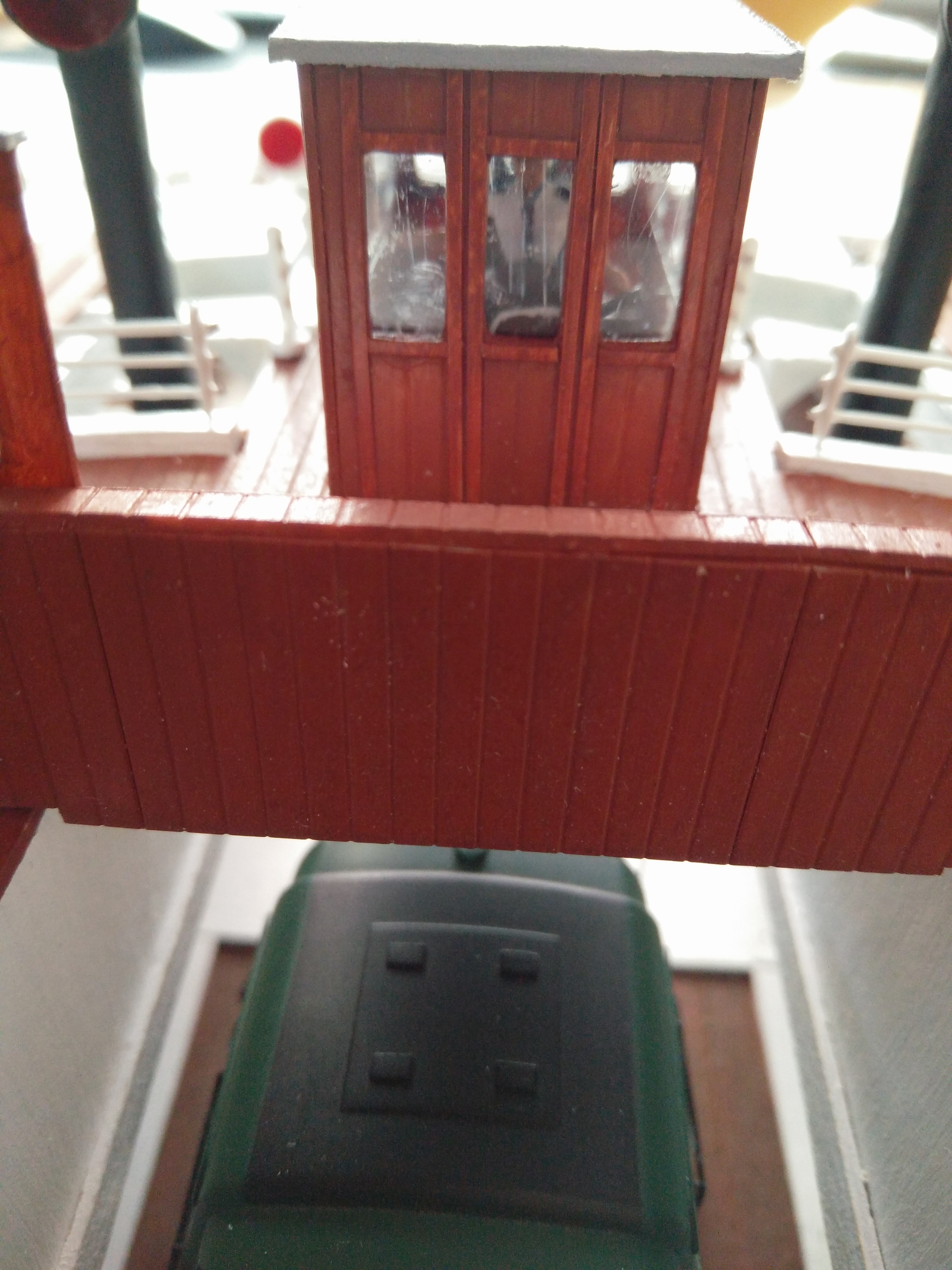

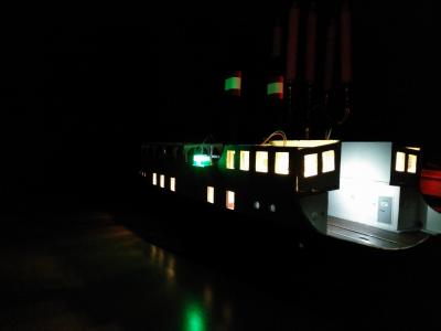

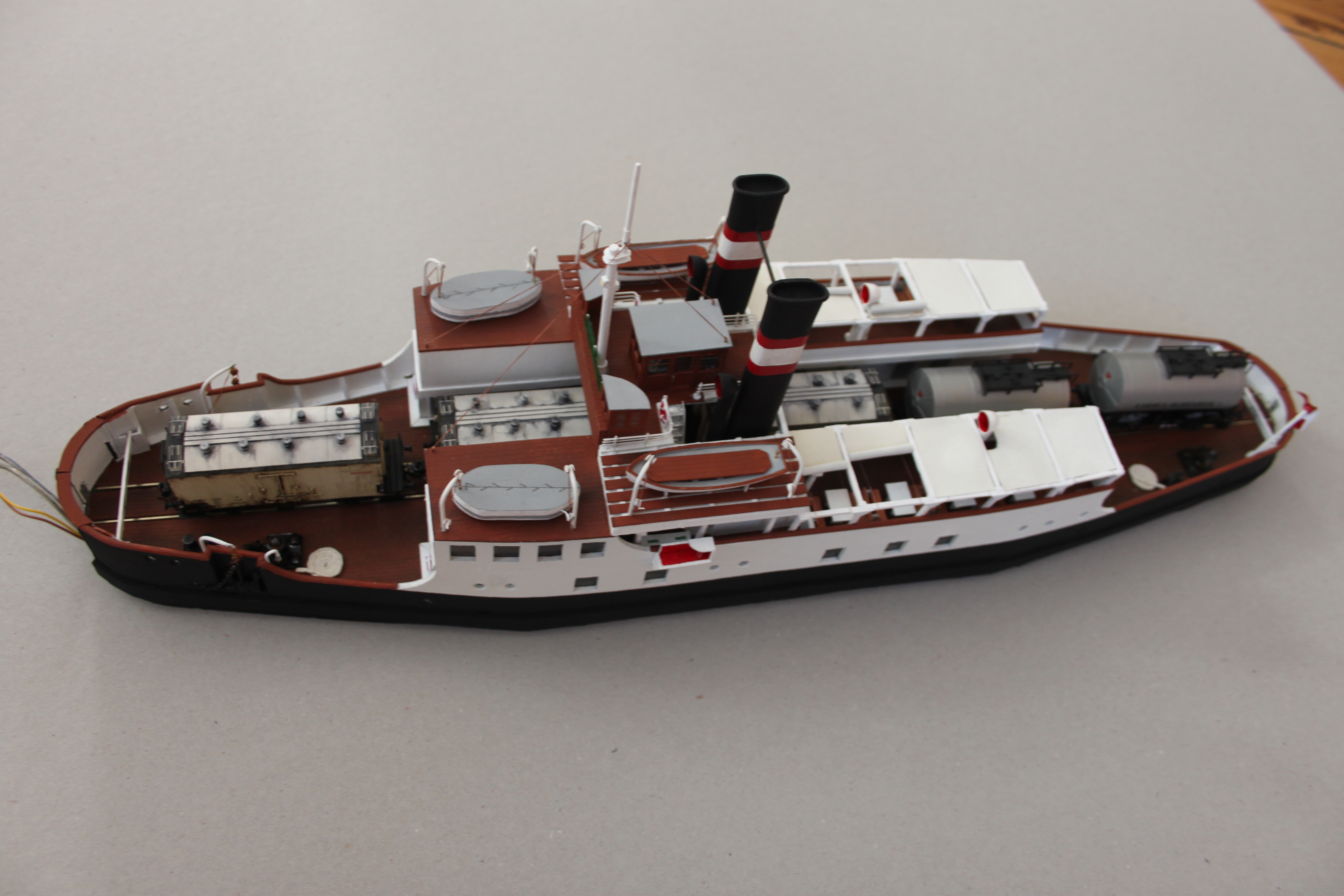

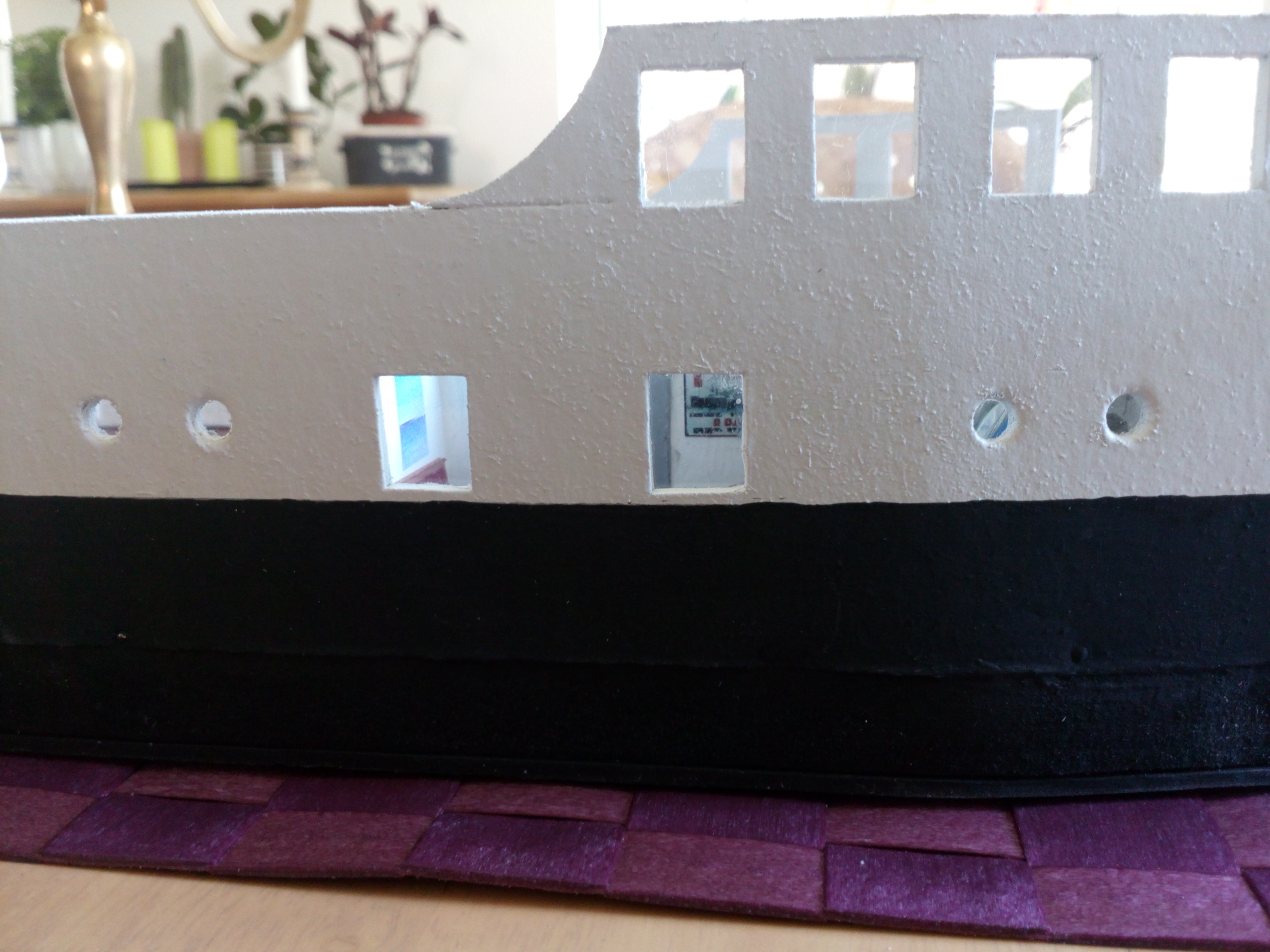

Navigationslys samt lys i saloonerne er nu monteret færdigt, dvs. ledningerne skal lige skjules.
Der er også flere steder der skal tætnes sprækker, samt sættes lister på. Det er heldigvis nemt at se på nattebillederne.
Lyset er heldigvis ikke så kraftigt som det ser ud til på billederne.

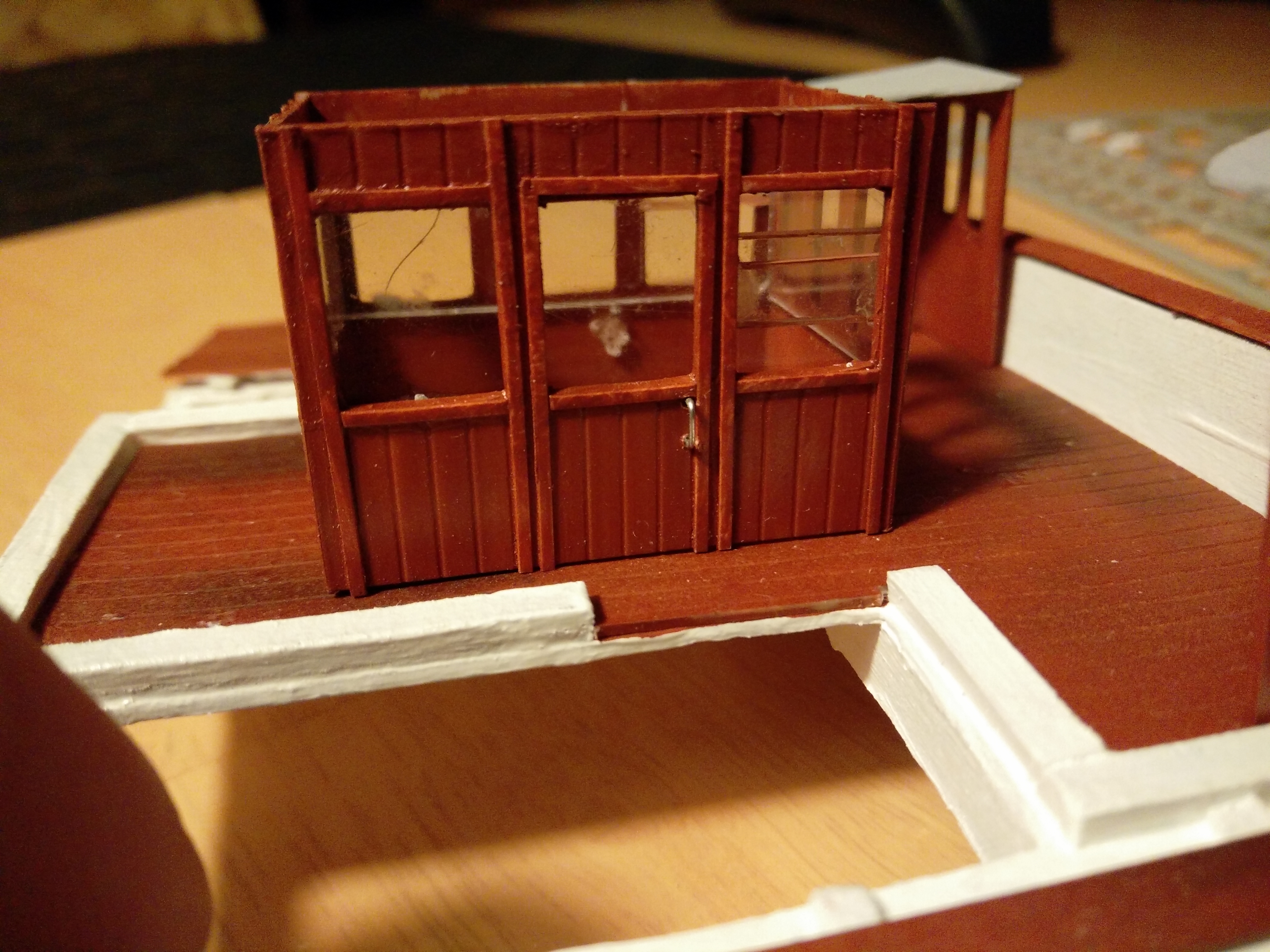

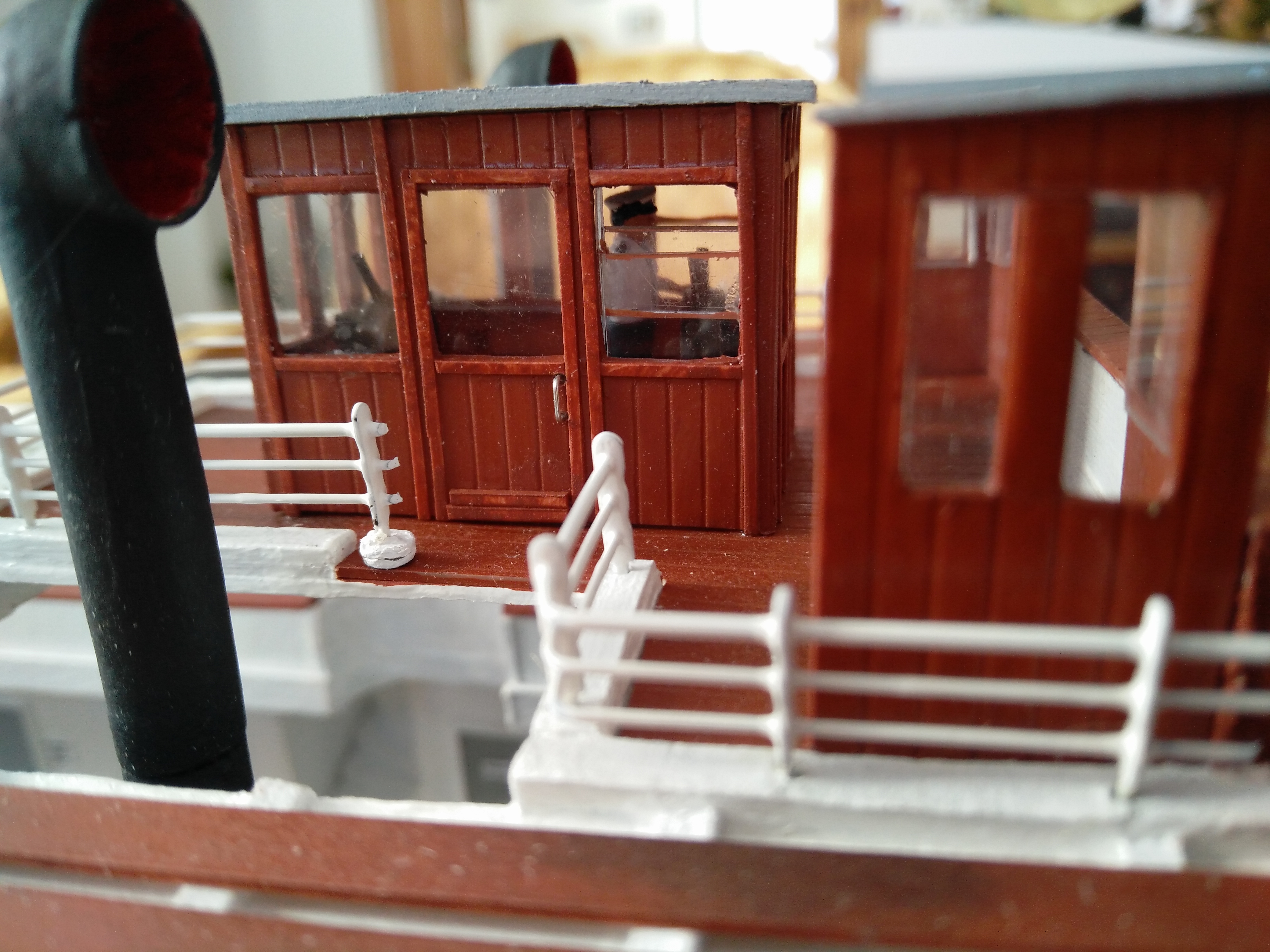

Styrhuset er bygget og der er isat ruder. I den ene side er ruden delvis åbnet. Styrhuset er sat løst på dækket, bare for at jeg kunne se hvordan det kommer til at se ud.
Vinduespudseren er bestilt.
Billede Billede
Billede Billede
Billede  BilledeBillede
Billede Billede Billede
vh

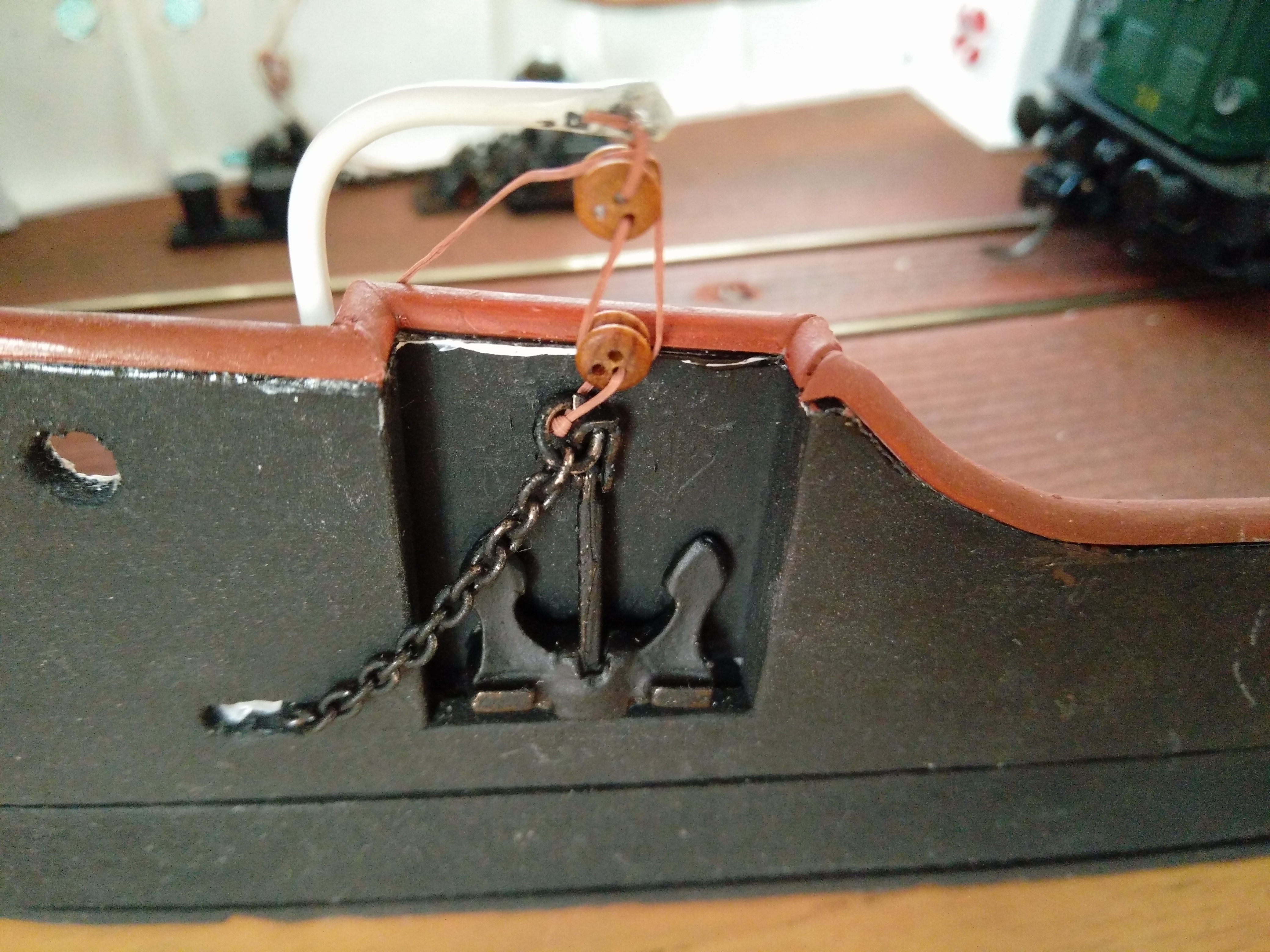

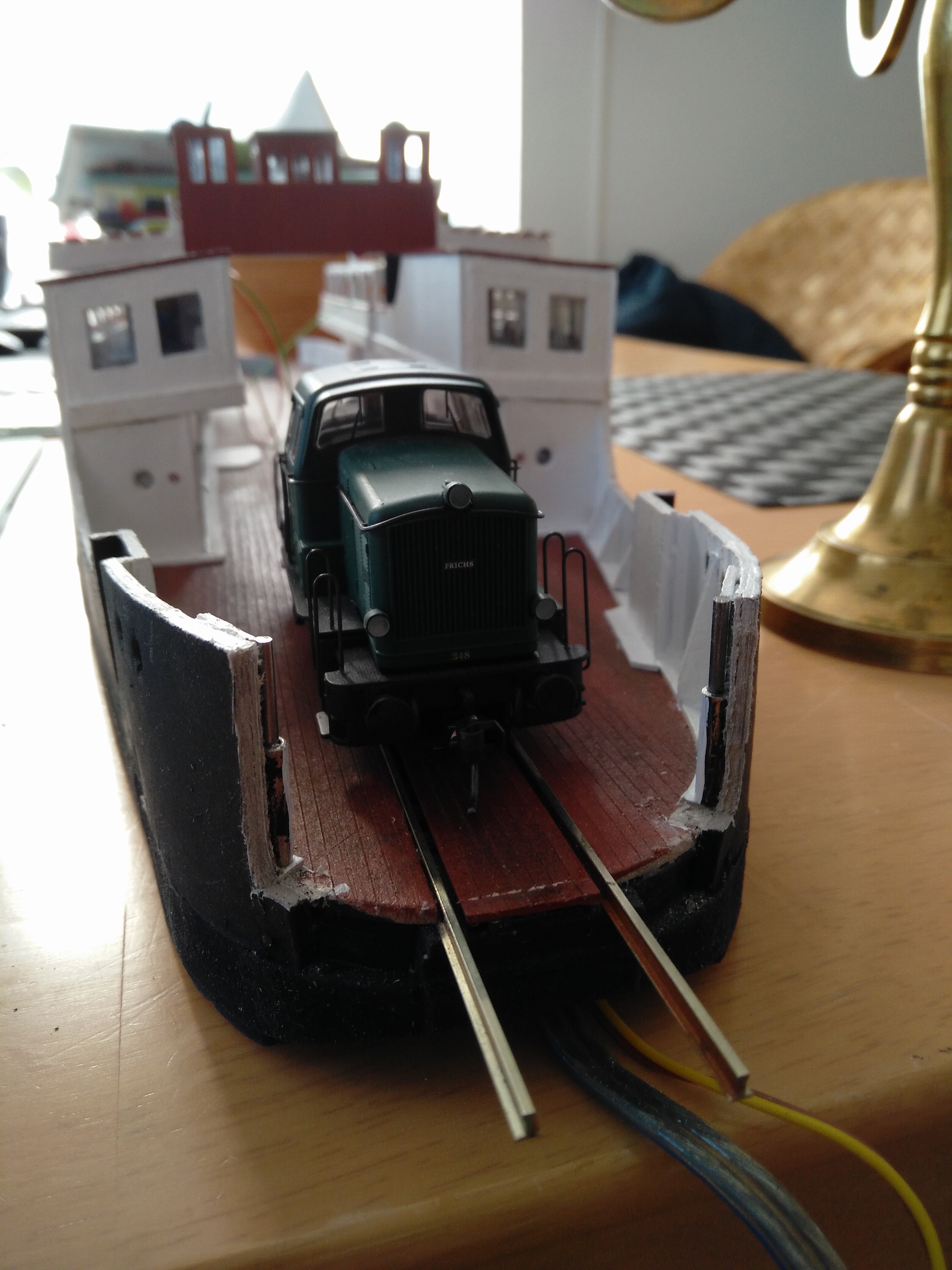

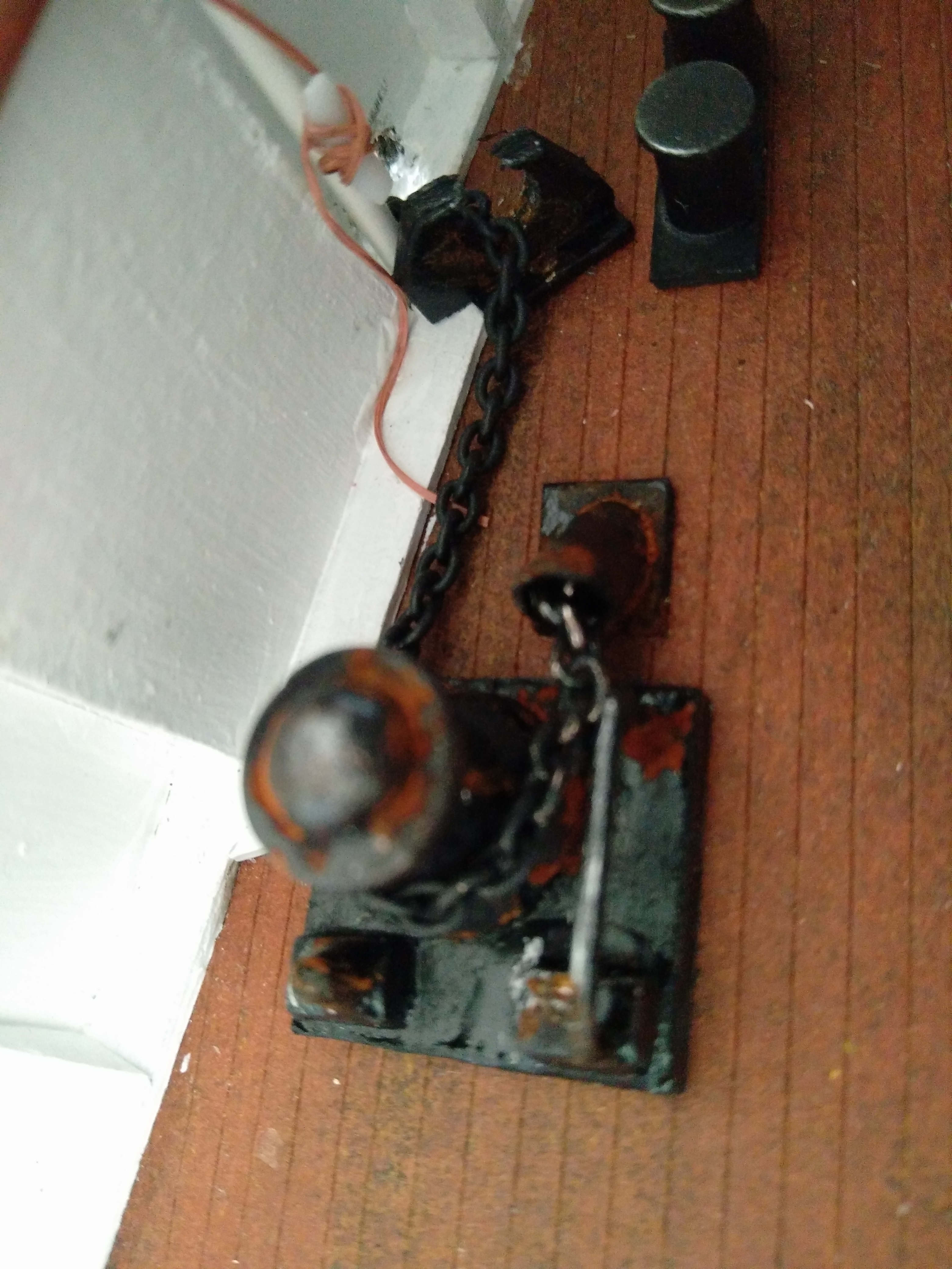

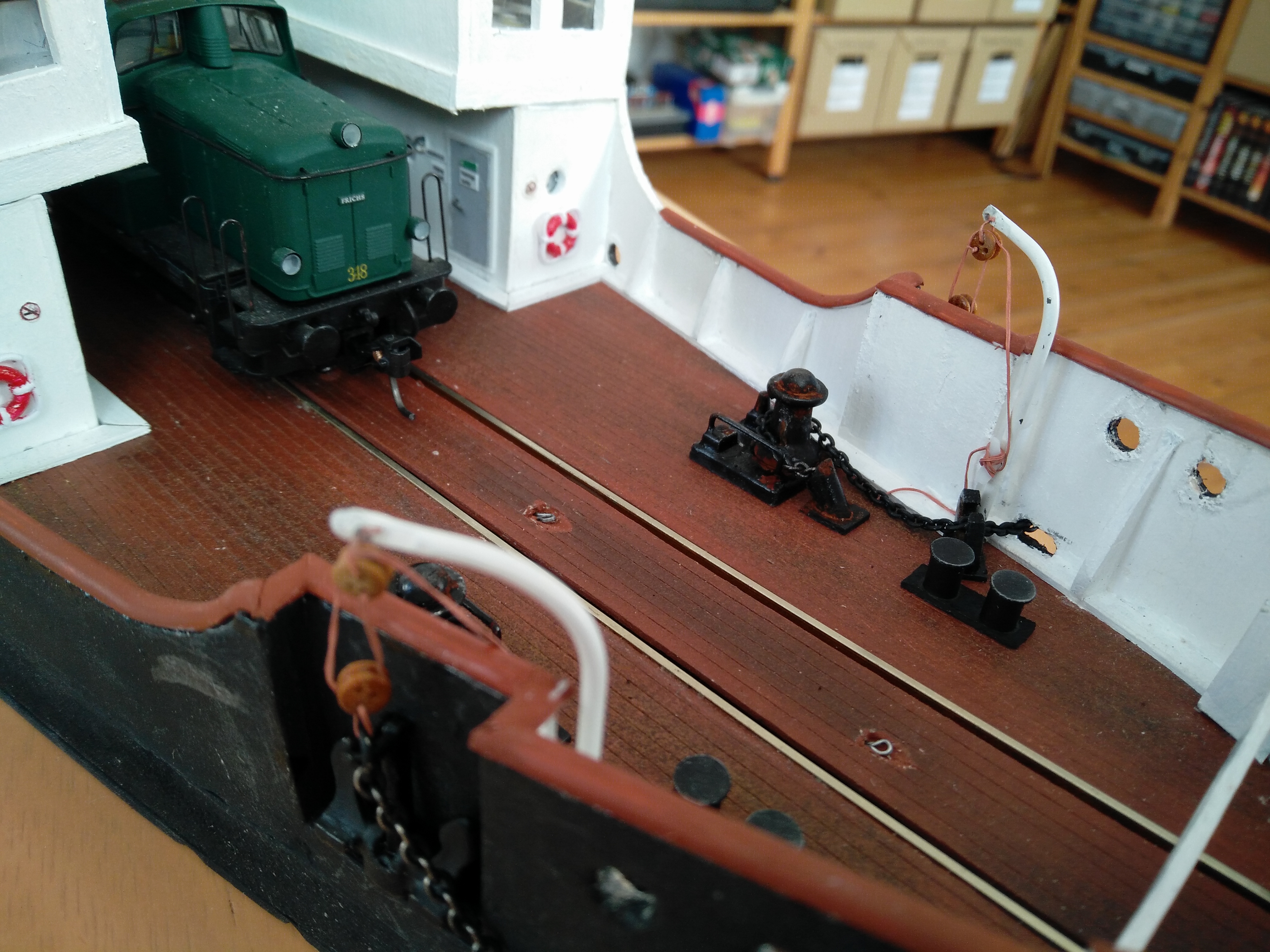

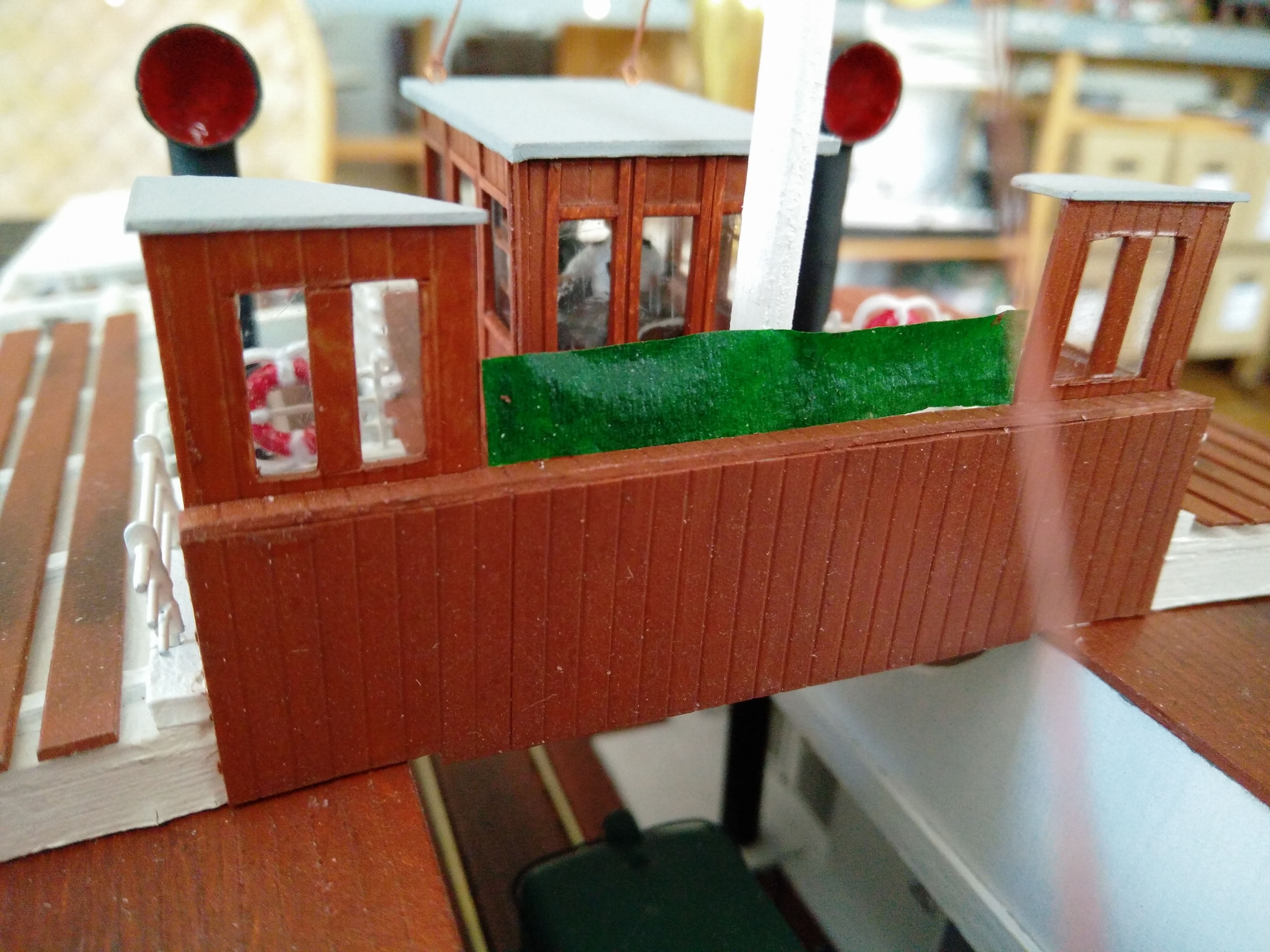

På denne færge vil jeg montere portene med hængsler, Heldigvis har jeg en del pianohængsler, så der blev skåret 4 hængsler i rette størrelser.
Hængslerne er monteret foran og portene er i gang med at blive malet.
BilledeDette er 3. forsøg, første gang var jeg ikke tilfreds med udseende, anden gang var ok, indtil jeg prøvede at køre et lokomotiv ud af færgen, da portene buer fyldte de desværre for meget i åben stand, så lokomotivet ikke kunne komme ud. Så måtte jeg skære noget af siden på færgen, så åbningen blev bredere, denne gang skulle det hele være ok. Det kræver dog noget reparation.
På de andre billeder er dækket med styrehuset monteret løst, skorstenene er lavet, men kommer på senere.
Soltaget er lavet af et kasseret rullegardiner.
Billede Billede
Billede Billede

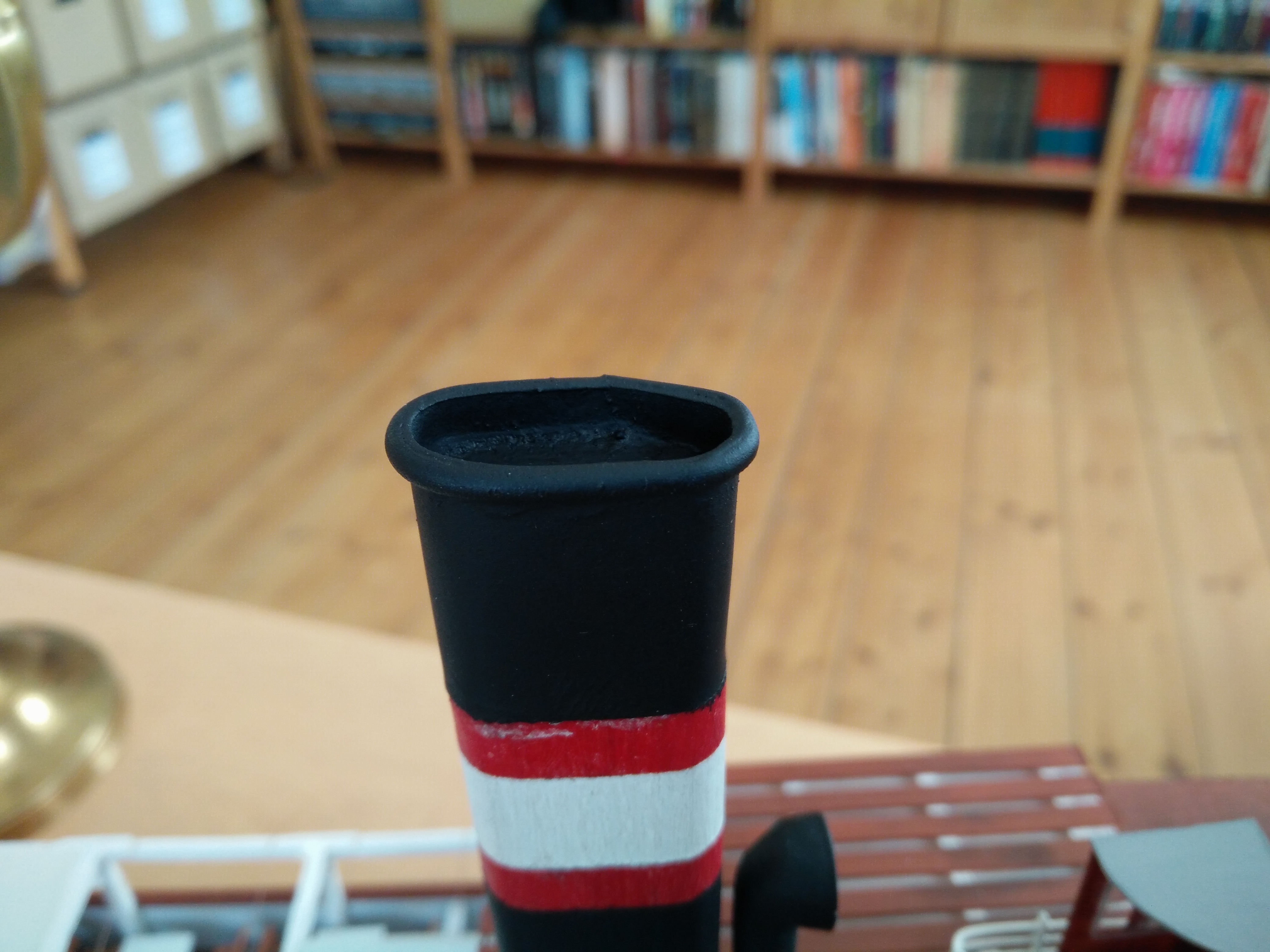

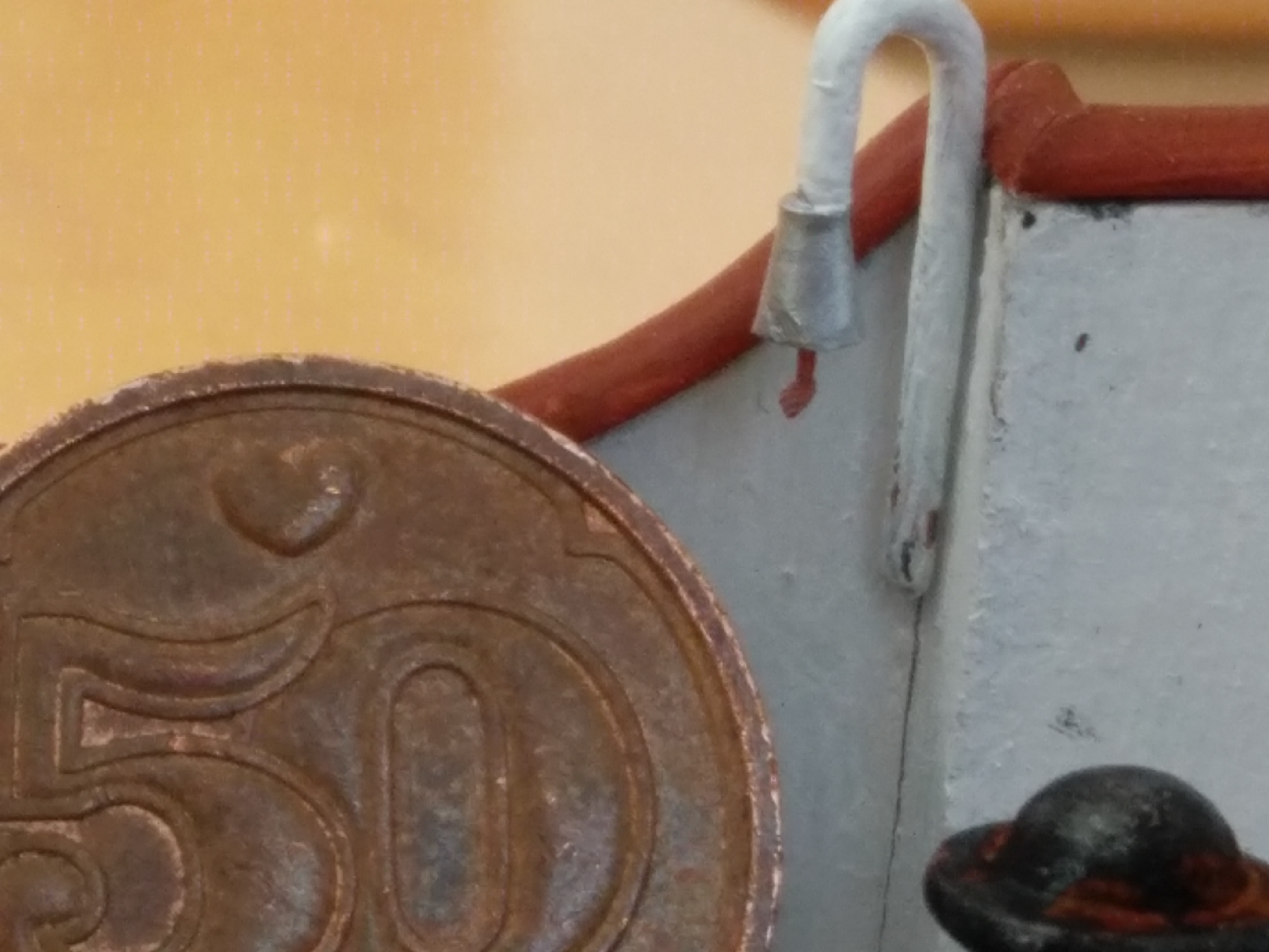

Du burde jævnligt have en æske tændstikker eller en mønt med på billederne, så man bedre kan se størrelsesforholdet, og dermed det flotte arbejde.  Kun een ting er jeg "ked af":  Skorstenene.
Kan Du ikke finde på en fremstillingsmåde, så de bliver åbne øverst.   Jeg er heldig på min VALDEMAR, at de er åbne øverst, og kan illuderes af et cirkelrundt rør, men kan Du ikke finde på noget, så de bliver åbne ???  Konserves-dåseblik fra skorstensbåndet og opefter ???   Måske -jeg tør næsten ikke skrive det- theposer rullet udenpå det  en "skorstensefterligning", der er lidt mindre i diameteren", således, at den opsat (igen fra skorstensbåndet og opefter) får samme udvendige "diameter" som den, Du allerede har lavet ! ! !???

Tak for dine pæne ord. Jeg skal prøve at huske at lægge en 1 kr. ved, når jeg tager billeder, det gjorde jeg ved nogle af de billeder jeg har taget af færgen Dan. Det giver selvfølgelig et bedre perspektiv af størrelsesforholdet.
Åbne skorstene, jooo det ville da se bedre ud. De her skorstene er lavet af 2 lister, der er afrundet i kanterne og limet sammen. Det kan selvfølgelig, med rolig hånd, lade sig gøre at bore huller foroven og så slibe det med en Dremel maskine.
Det må jeg prøve, ellers er "teposerne" et godt alternativ.
Når nu jeg gerne vil have så mange detaljer med, så er hullet i skorstenen nok også en væsentlig detalje.

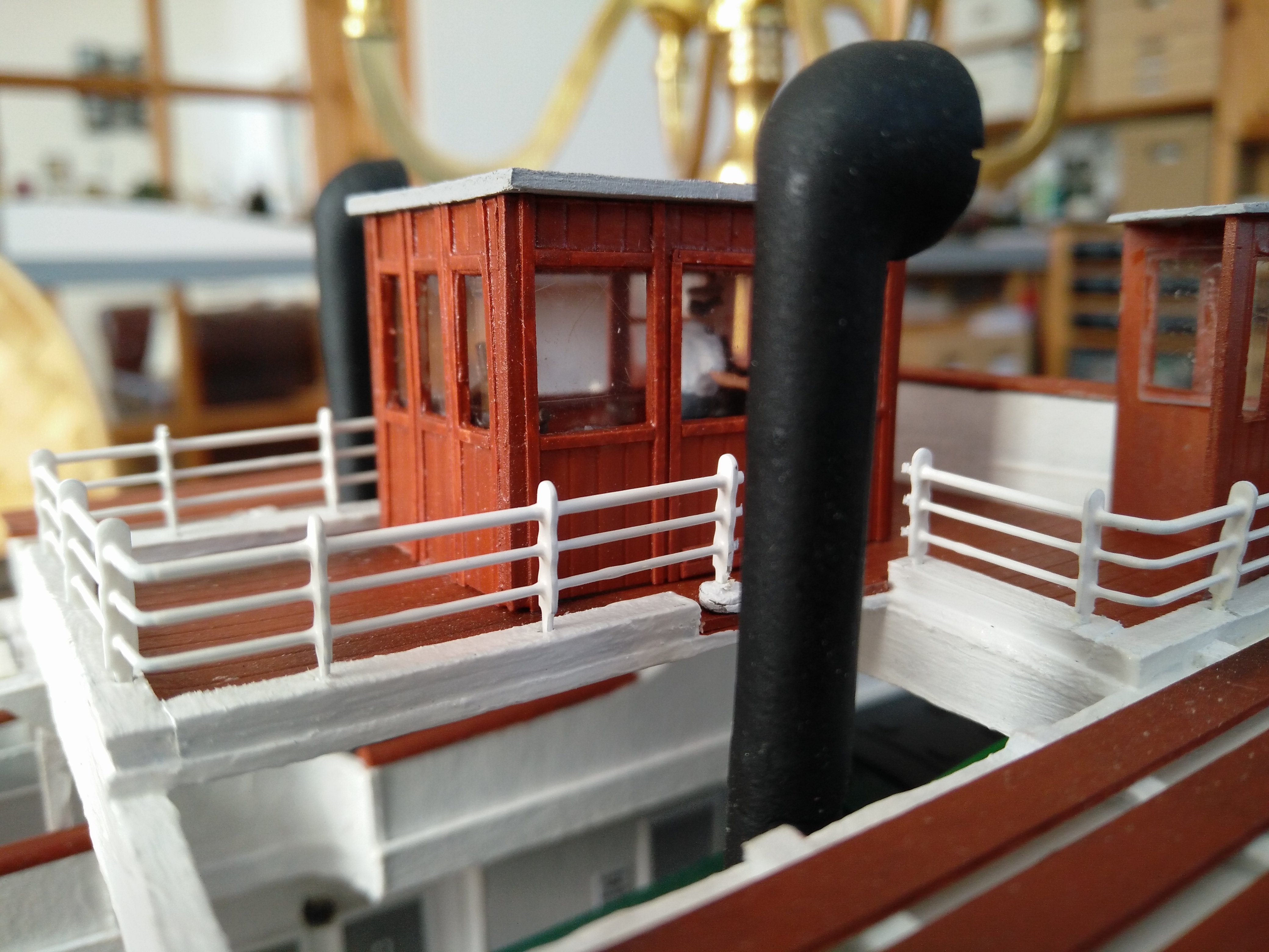

Lassefar2009
Indlæg: 303

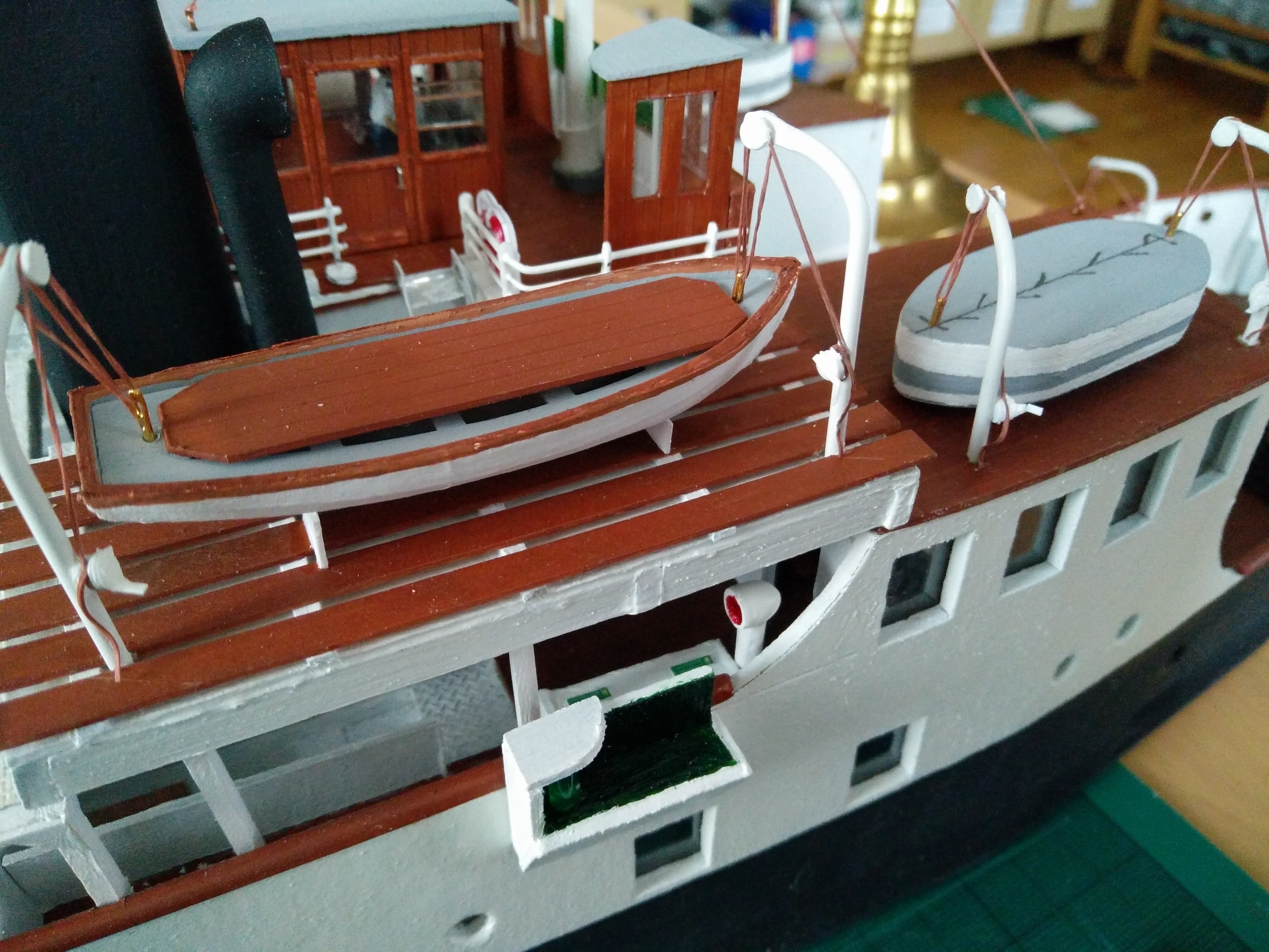

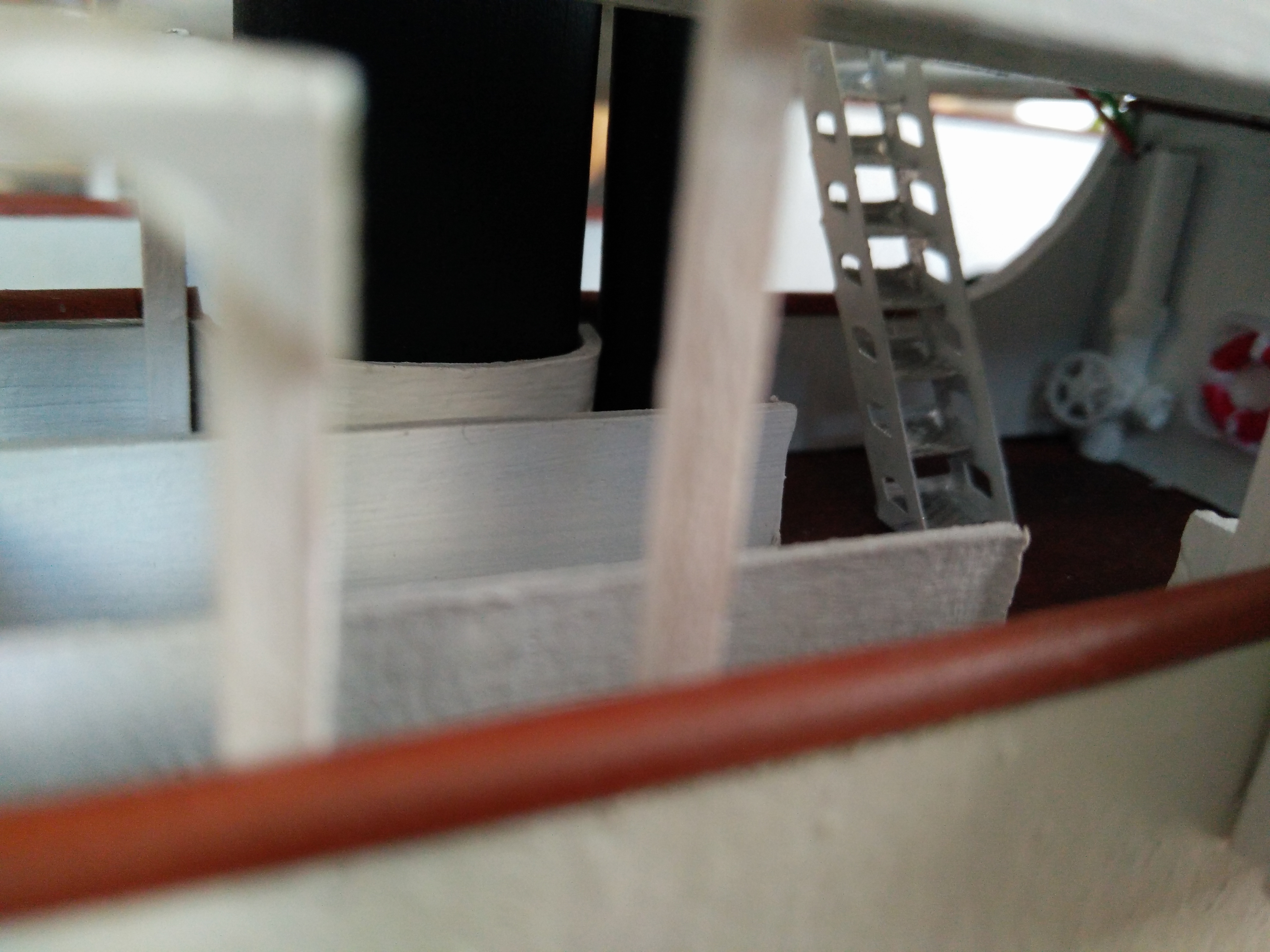

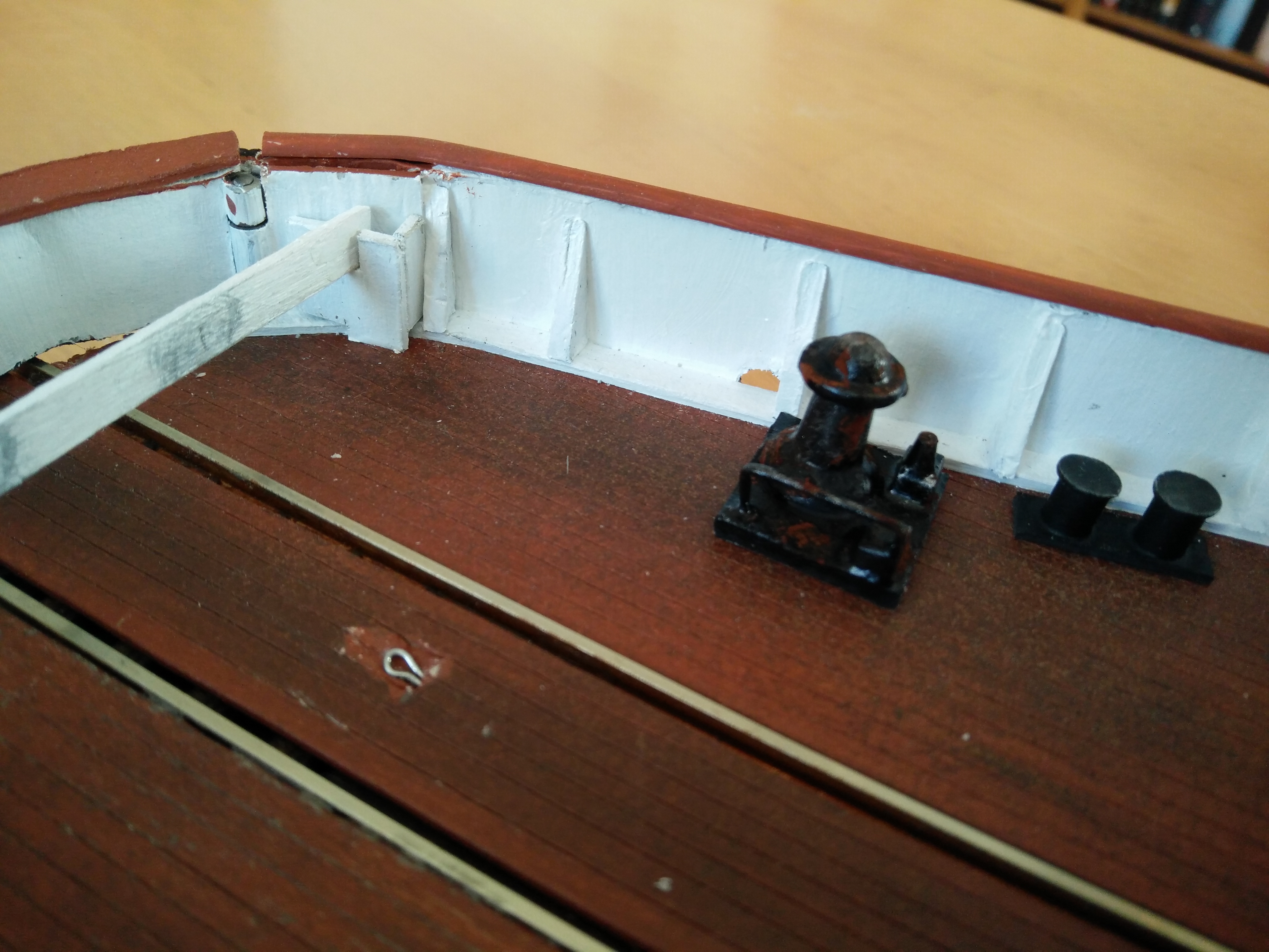

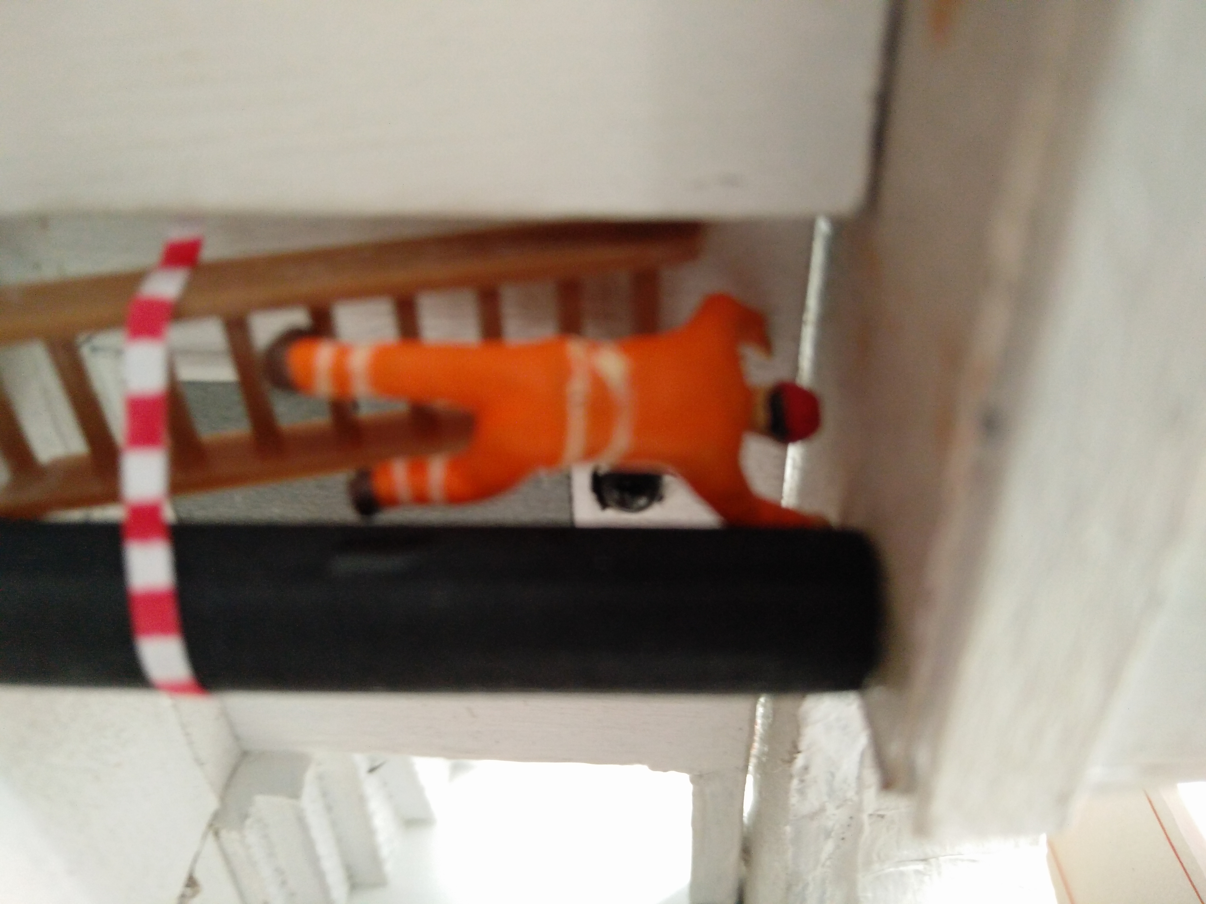

Så er vi ved at nærme os afslutningen.
Jeg kunne godt se hvad Erik mente, da han snakkede om skorstenene, så dem måtte jeg lige ændre. De blev afkortet ½ cm. slebet lidt tyndere over skortsensbåndet og derefter blev der sat 0,5 mm plastcard på. Det ser meget bedre ud. Farverne på skorstensbåndet mangler bare lige at blive frisket op. Det samme gælder andre forskellige steder på færgen(kan jeg se på billederne)
Billede Billede
Billede Billede
Billede Billede
Billede Billede
Selv om jeg roterer billederne der ligger på siden, i min computer, så de vender rigtigt, så kan jeg ikke få dem til at vende rigtigt når jeg sætter dem ind her, beklager.

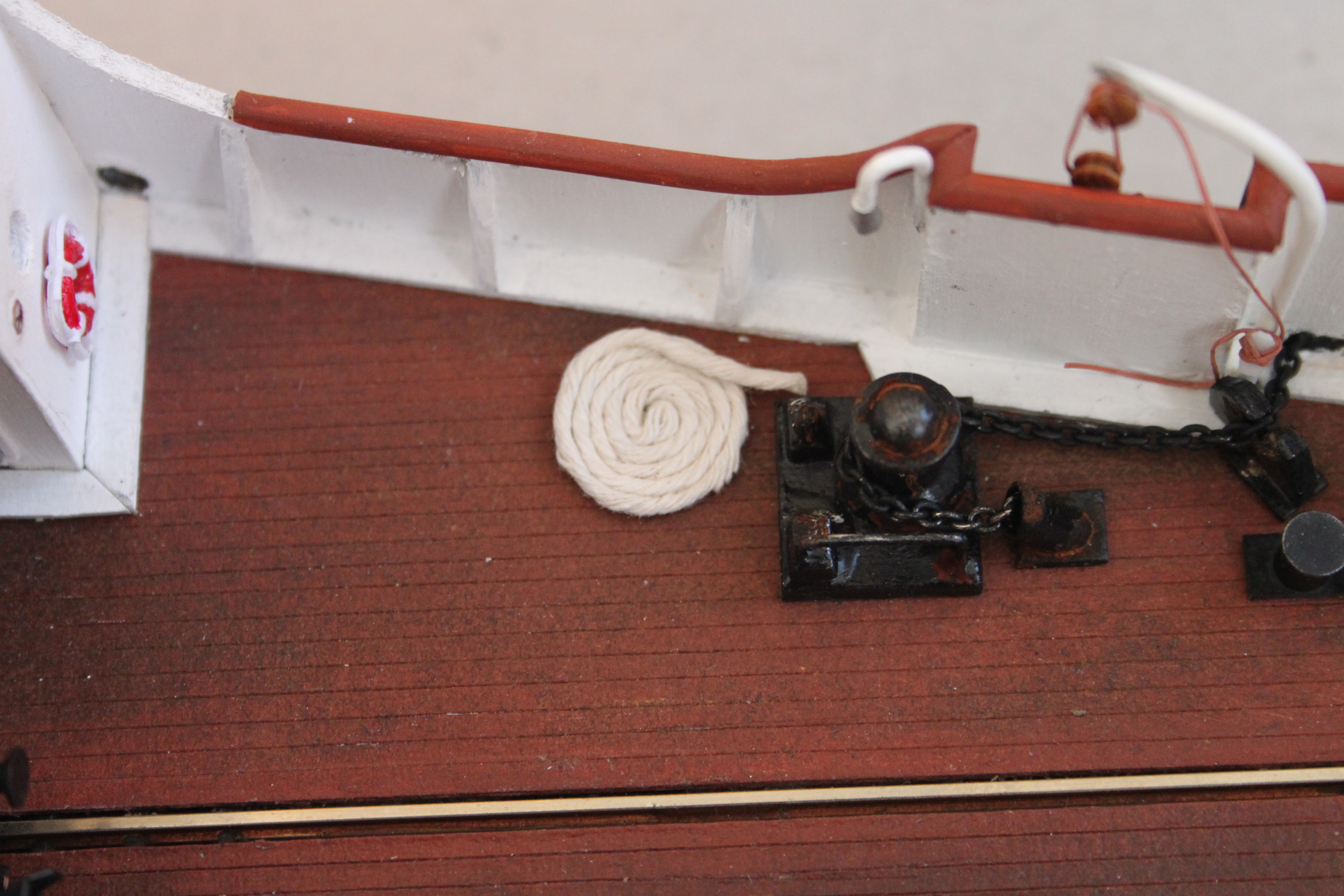

Lassefar2009
Indlæg: 303

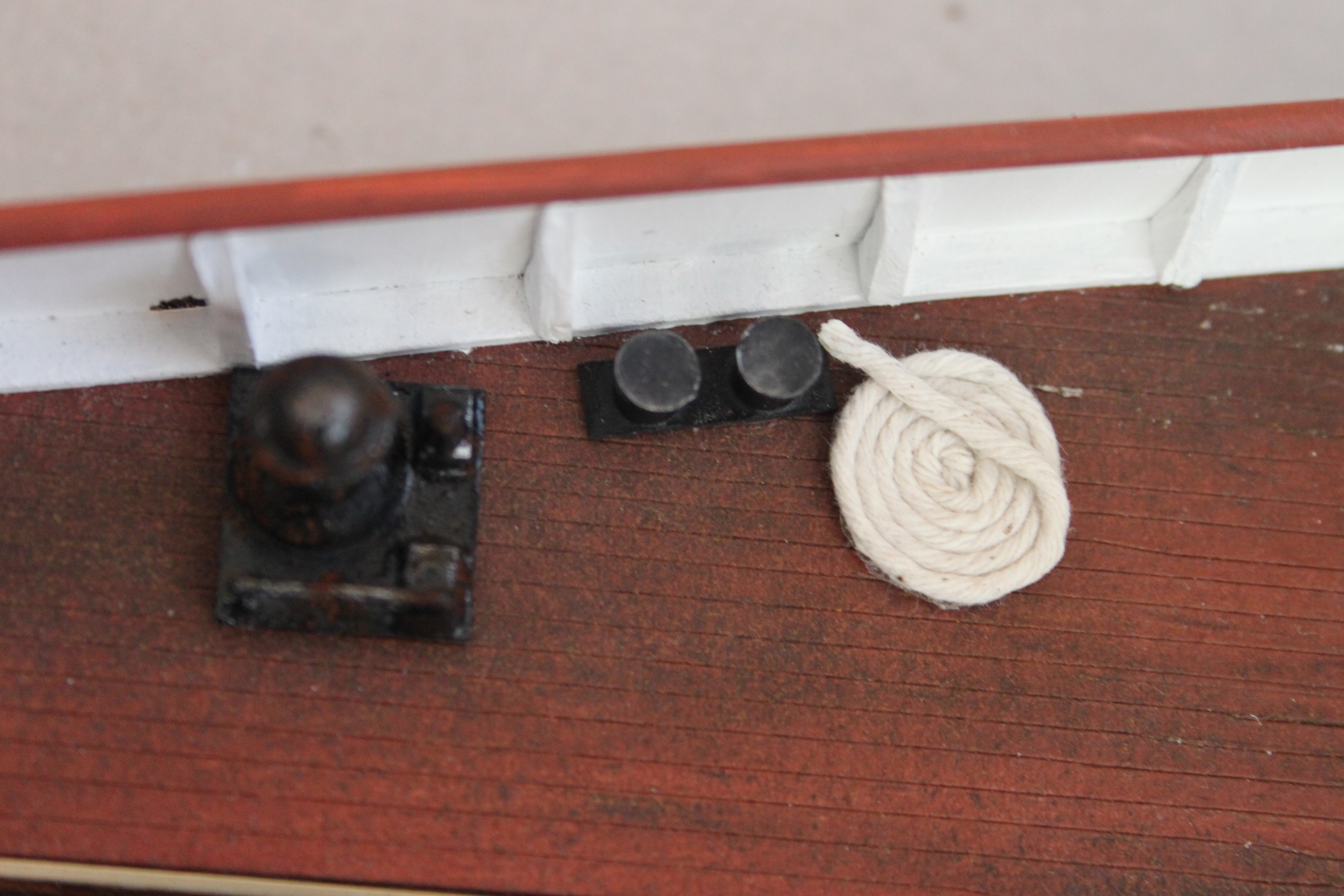

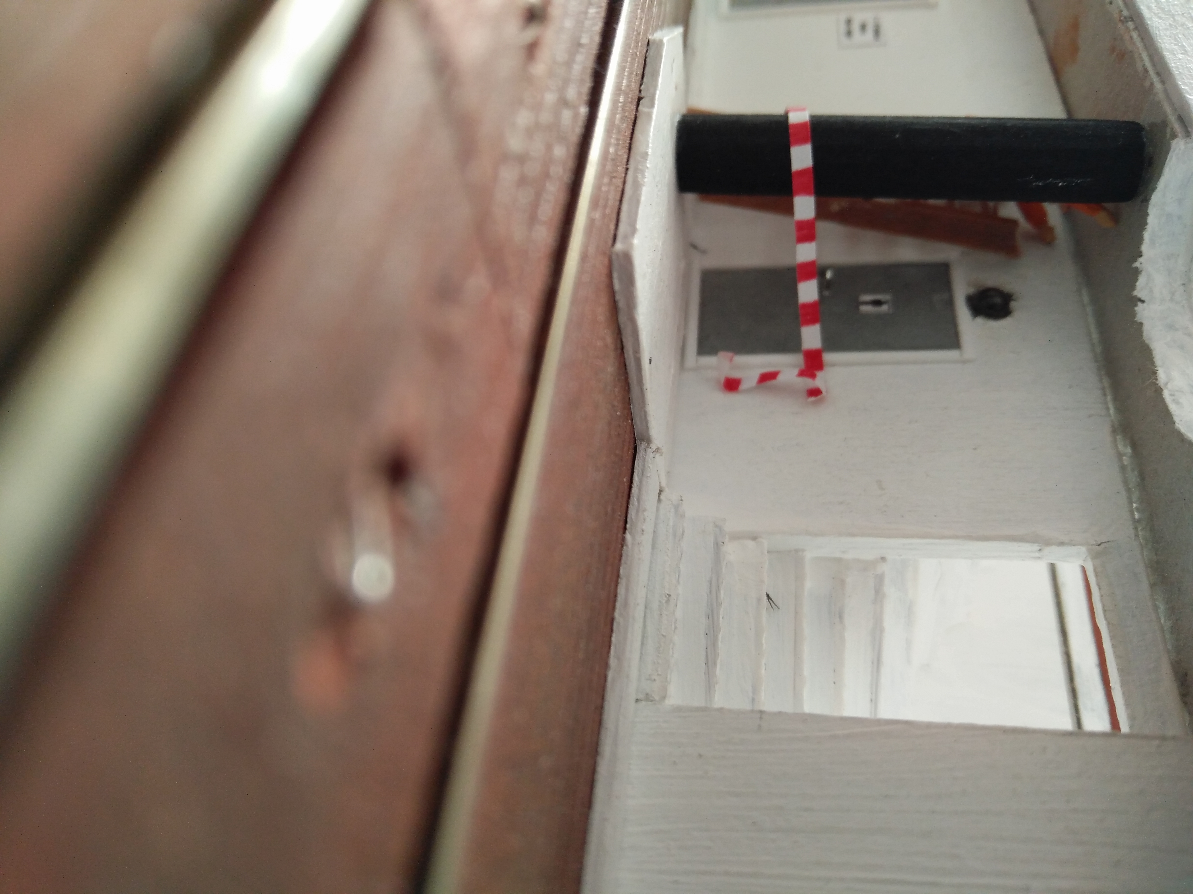

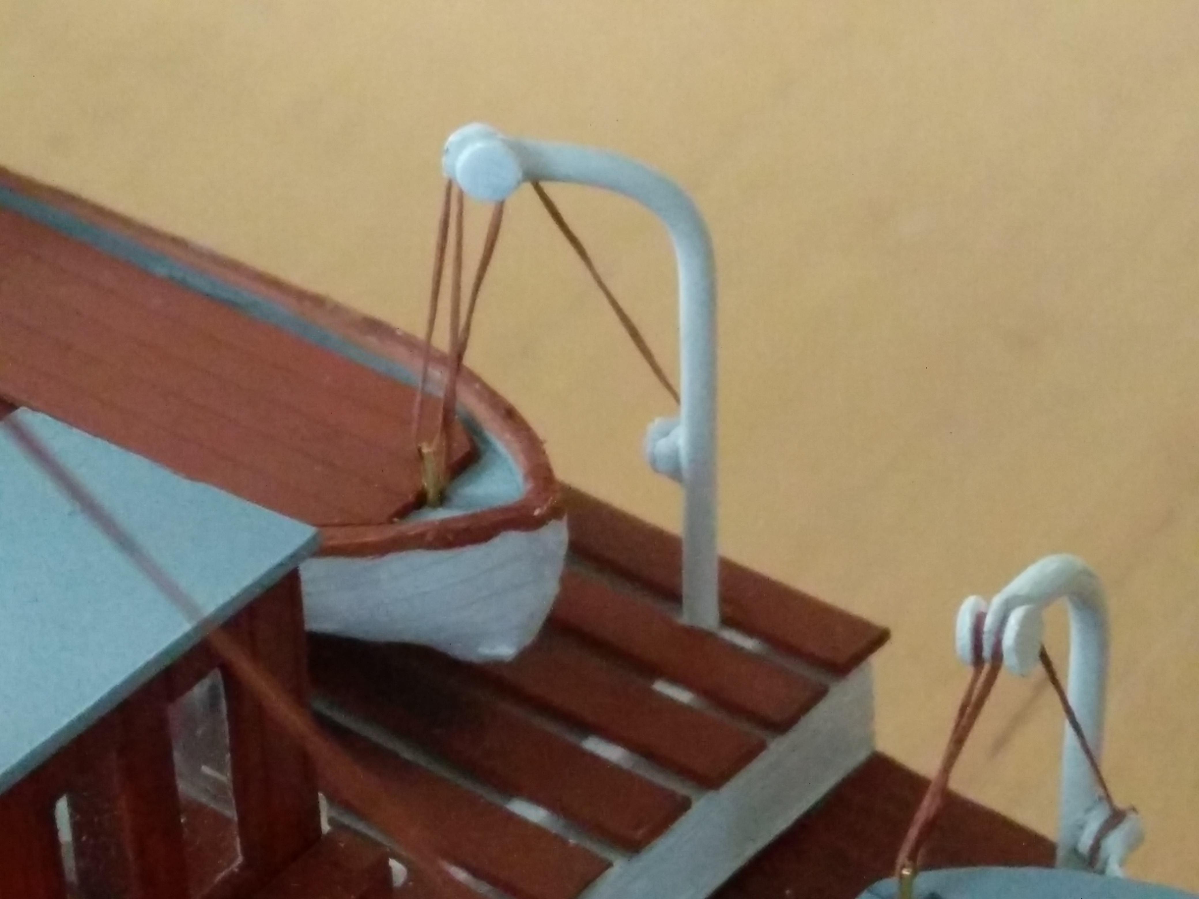

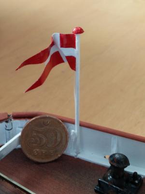

Så er tovværket sat på redningsbåde og flåder.
Billede Billede

Hej Lassefar.
Flot.
Det glæder mig -naturligvis- at se, at Du har lyttet og ændret skorstenene,  ----men det glæder nok endnu mere, at Du selv skriver, at Du synes, at det ser bedre ud ! ! !    Så er det pludselig en "vindersag" for os begge ! ! !
Dejligt at se så flot hjemmearbejde(r) i en tid, hvor hjemmebygning ofte synes at være lig afstanden til nærmeste modeljernbaneforretning efter løsdele, der "bare" skal sættes sammen.
F L O T
Erik V. Pedersen,
www.evp.dk
Lassefar2009
Indlæg: 303
Tak skal du have Erik. Godt at der er nogen som lige kan se anderledes på modellerne, man ser sig nogle gange blind på det man bygger.
Nu er modellen færdig og bliver sat til salg under gruppen "køb, salg og bytte"
Her er den også sammen med "Dan"
Billede  Billede
Billede Billede
Billede Billede
lasse
