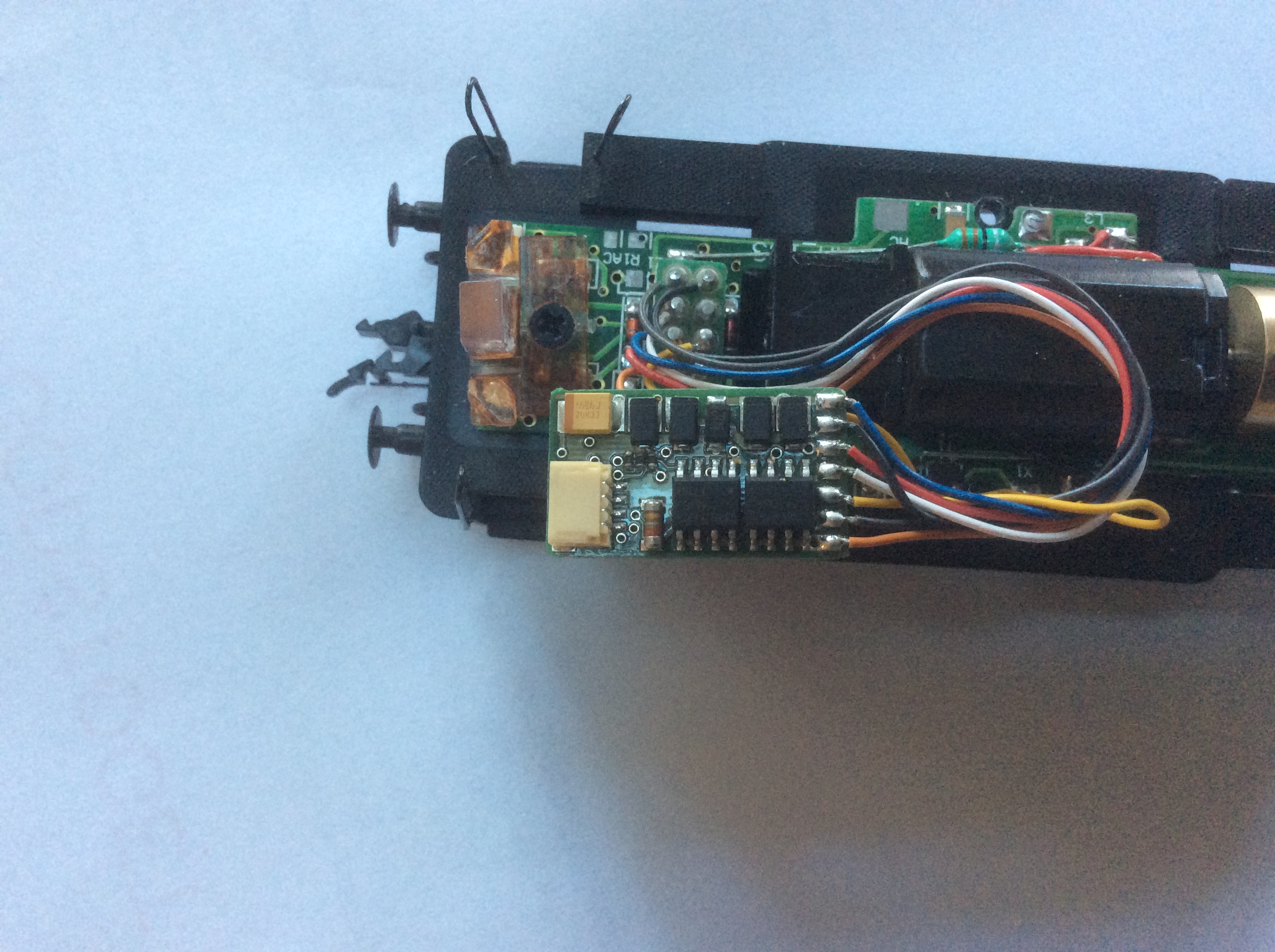

Hvilken dekoder i Togmodelle MH?
Jeg har købt en brugt Mh 322 til DC drift.
Men hvilken dekoder er der tale om? Kan nogen hjælpe?
Mvh Lars

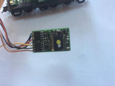

Prøv at se om du ikke kan finde dekoderen på her på Digitaltog, hvor Peter har oversigt med billeder af dekodere af forskellig slags.
Jep, jeg mener også at LokPilot var standard i de maskiner - jeg synes dog den ser ud til at være af en anden type.
Hvis du ikke kan finde et foto der ligner, så er det et forsøg værd at udlæse CV8 (som indeholder et producent-ID) og CV7 der kan indeholde noget model-specifikt.

Det ligner en Uhlenbrock dekoder, enten type 76420 eller 76500.
Der er lidt billeder på nedenstående link, som jeg har brugt til identifikation.
http://www.digitaltog.dk/lokomotiv_dekoder_Uhlenbrock.htm

Tak for hjælpen
Jeg kan desværre ikke udlæse CV-værdier med min Multimaus.
Ud fra beskrivelseren på Digitaltog ser det ud til at være en Uhlenbrock 76420. Den er nemlig udstyret med en ekstra stikforbindelse, formentligt et SISU-stik.
Jeg har kigget instrukstrutionen igennem, men ikke helt fundet løsning på 2 "problemer":
Kan man tænde kun 2 hvide lys på begge ender af lokomotivet samtidigt (ranger-lys)? Jeg vil gerne kunne vælge mellem 3 hvide på fronten eller 2 hvide i begge ender. Kan det klares med en kombination af CV-værdier og funktionstaster?
Hvordan tænder jeg for lyset i førerrummet?
