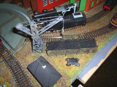

Bygger DSB kulgård kran. samt Kul gård

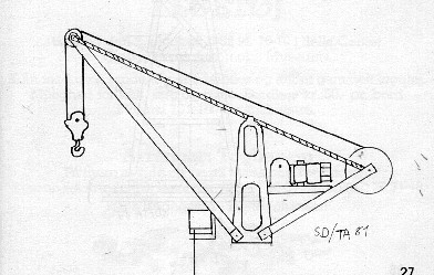

Jeg har gået og kigge efter kulgård kran- kulgård bygge sæt, men der er ikke rigtigt noget som passe og dyrt. Jeg faldet så over nogle bygge beskrivelser i mine gammel UK – information disse er lavet af Steffen Dresler og Torben Andersen.
jeg syntes ville være synd at de gik i glemme bogen, og vil derfor tillade mig at give disse beskrivelse videre med mine egnen bygge tips.
kuldkran til kulgården. :

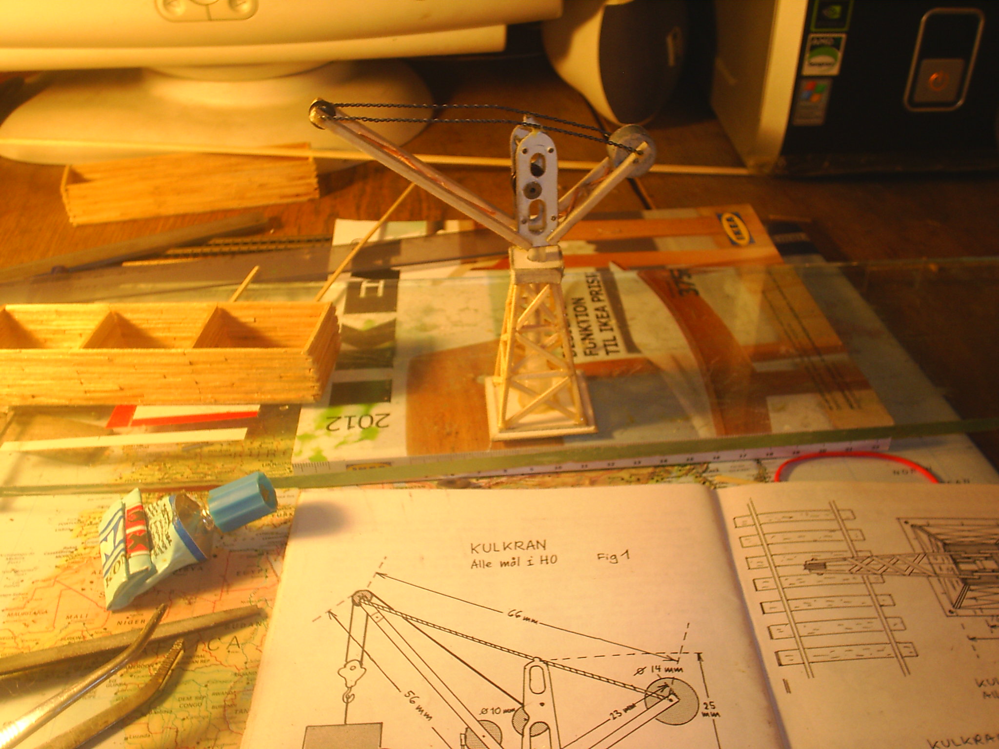

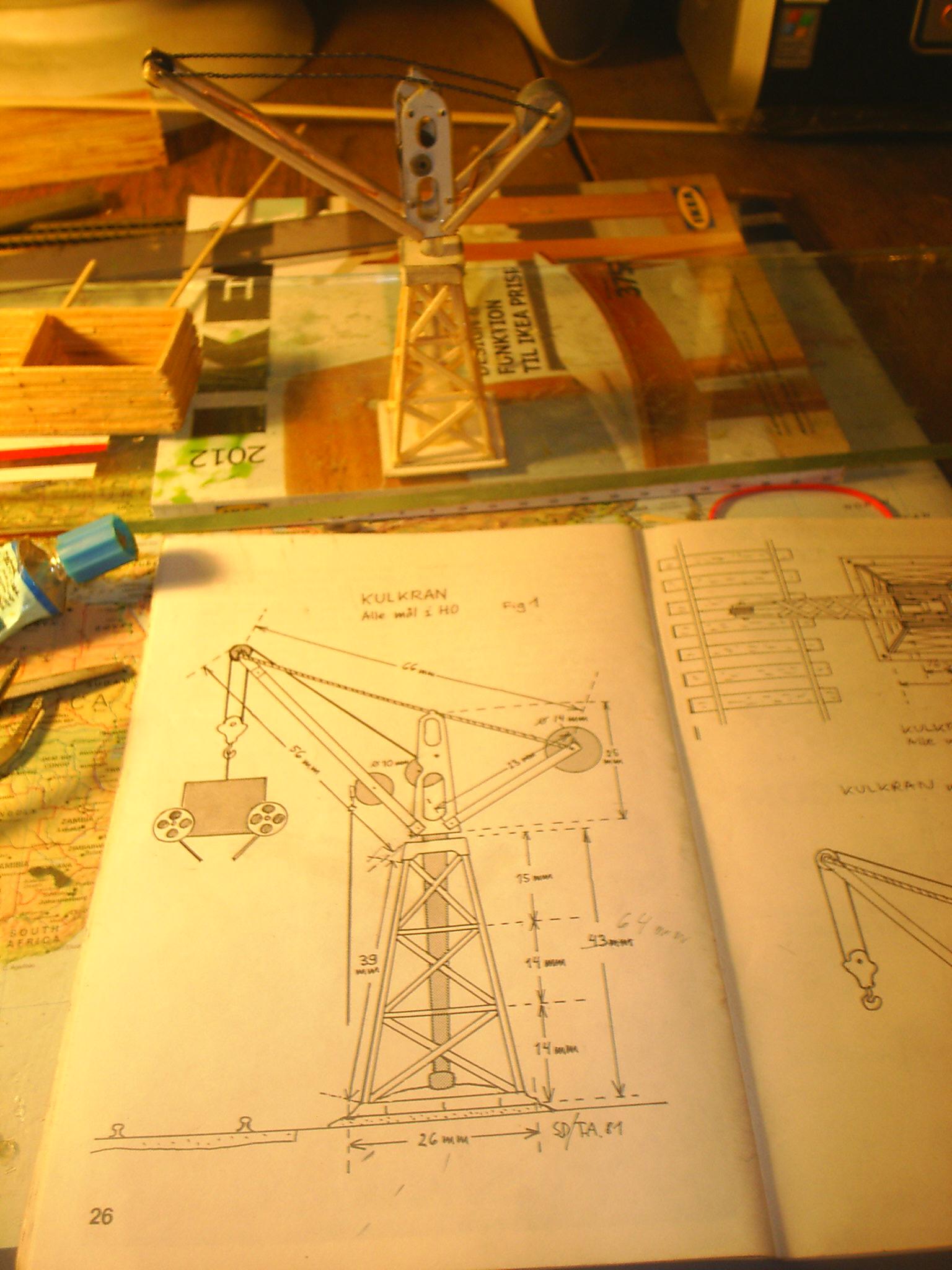

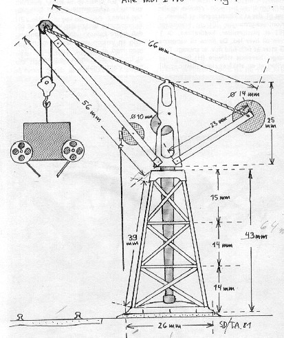

Jeg del den op i kran tårn og mast, første kran tårn.
Der skal bruges:
2mm karton
1.5 mm Ø ståltråd
1 søm 2 x 50 mm
2 trisser
1 snor tyk (event. Piberense, ståltråd ) til wire fra kontravægt til kran arm
2 stk. 3x3mm x 83mm lister kranudliggertarme
2 stk. 3x3mm x 42mm lister kontravægtstarme
2 x 1mm lister til gitter værket

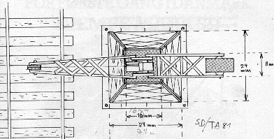

Kran tårn :

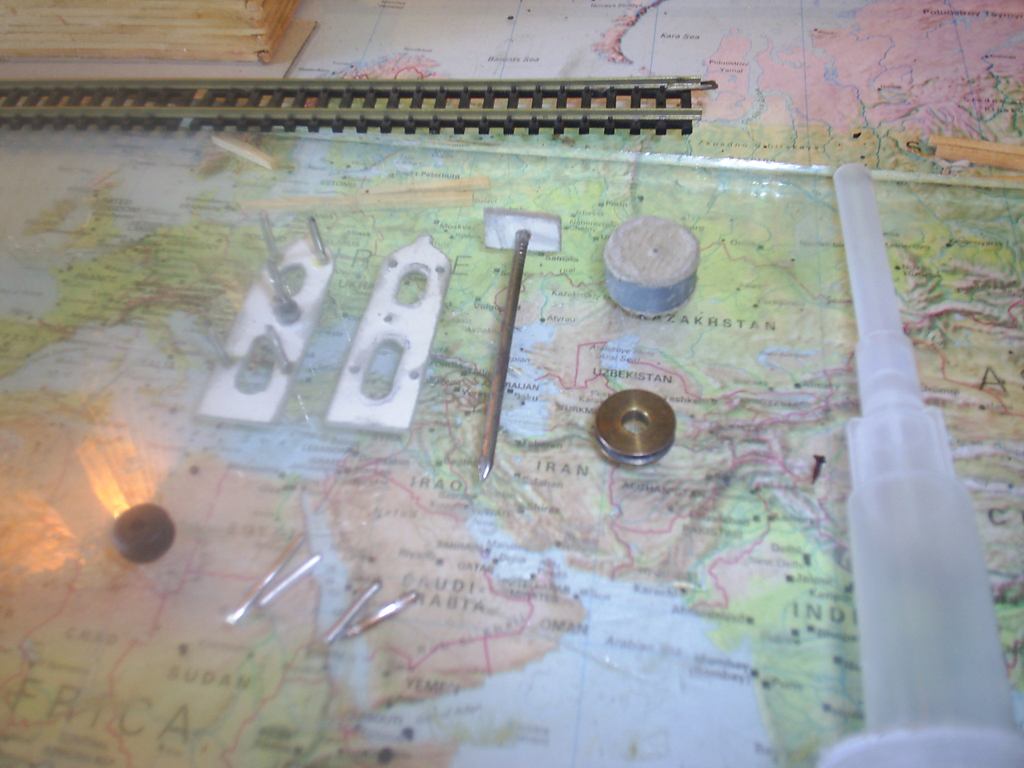

mål de 2 tårnprofilere op, og Skær ud (2mm karton), bor huller til 4 tværstiver og 1 hul til akslen for trissen til kran Wiren. Skær/ fil midterhuller ud/til i profilerne, lave 1 bundplade 8mm X 12mm Centre et søm i midten = omdrejning aksel for krantårnet. (se forslag.)
1 kontra vægt 8mm X 14 mm ( lavet af pvc rør og pap , hjul fra biler, fantasien)
2 stk. 3x3mm x 83mm kranudliggertarme bor hul til aksel for kranwire trisse
2 stk. 3x3mm x 42mm kontravægtstarme bor hul til aksel for kontra v.
6 stk. 12mm x 1,5 mm Ø ståltråd til tværstiver og aksler
Forslag : omdrejning Akslen fra kran tårnet kunne også føres helt igennem til under plade hvor man med drev kan få den til at dreje, også kran wiren kunne føres igennem til drev for hejs og sænk af krogen. (Model & hobby har et sæt tandhjul og snekke drev for 45, - kr)

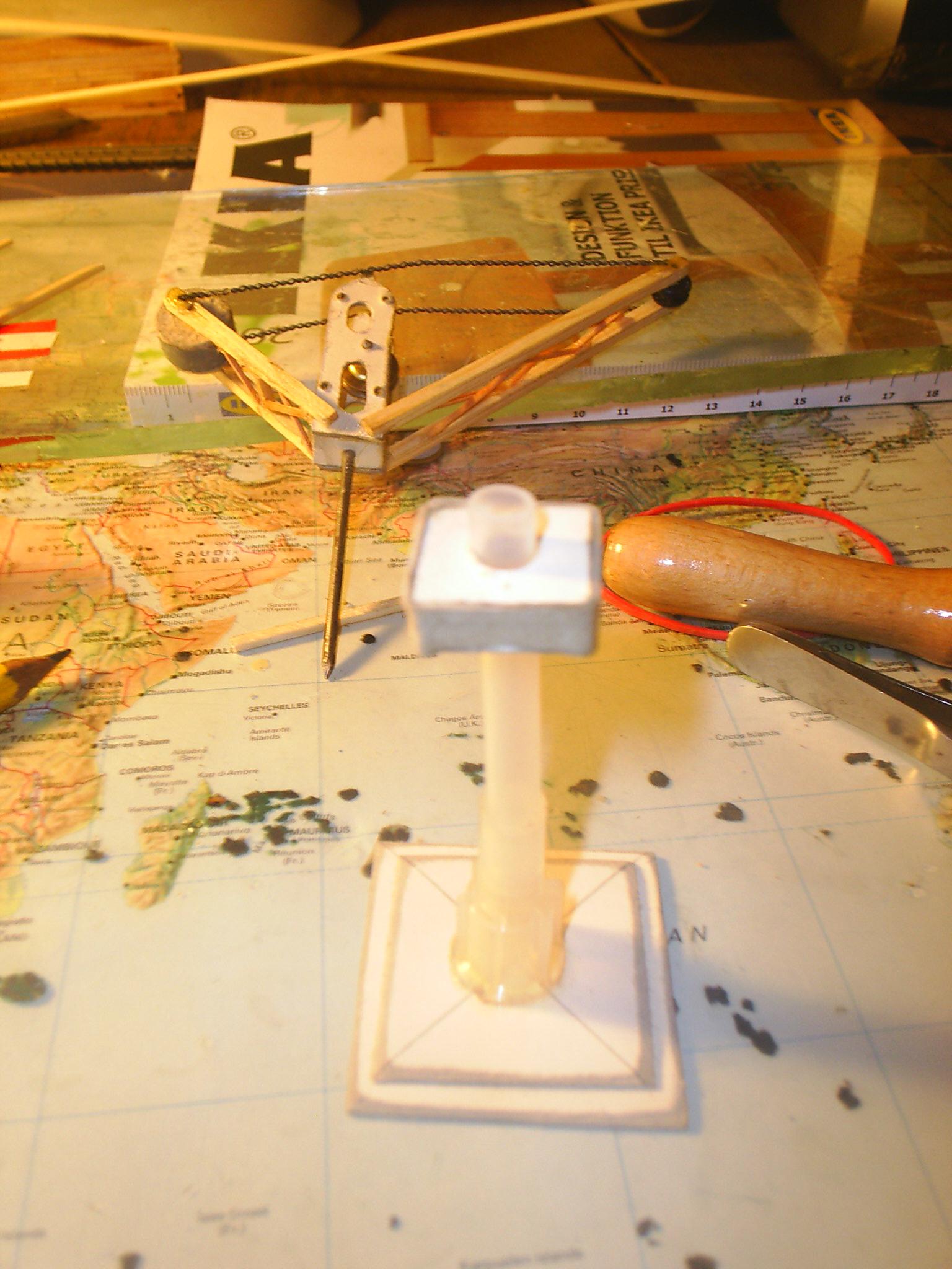

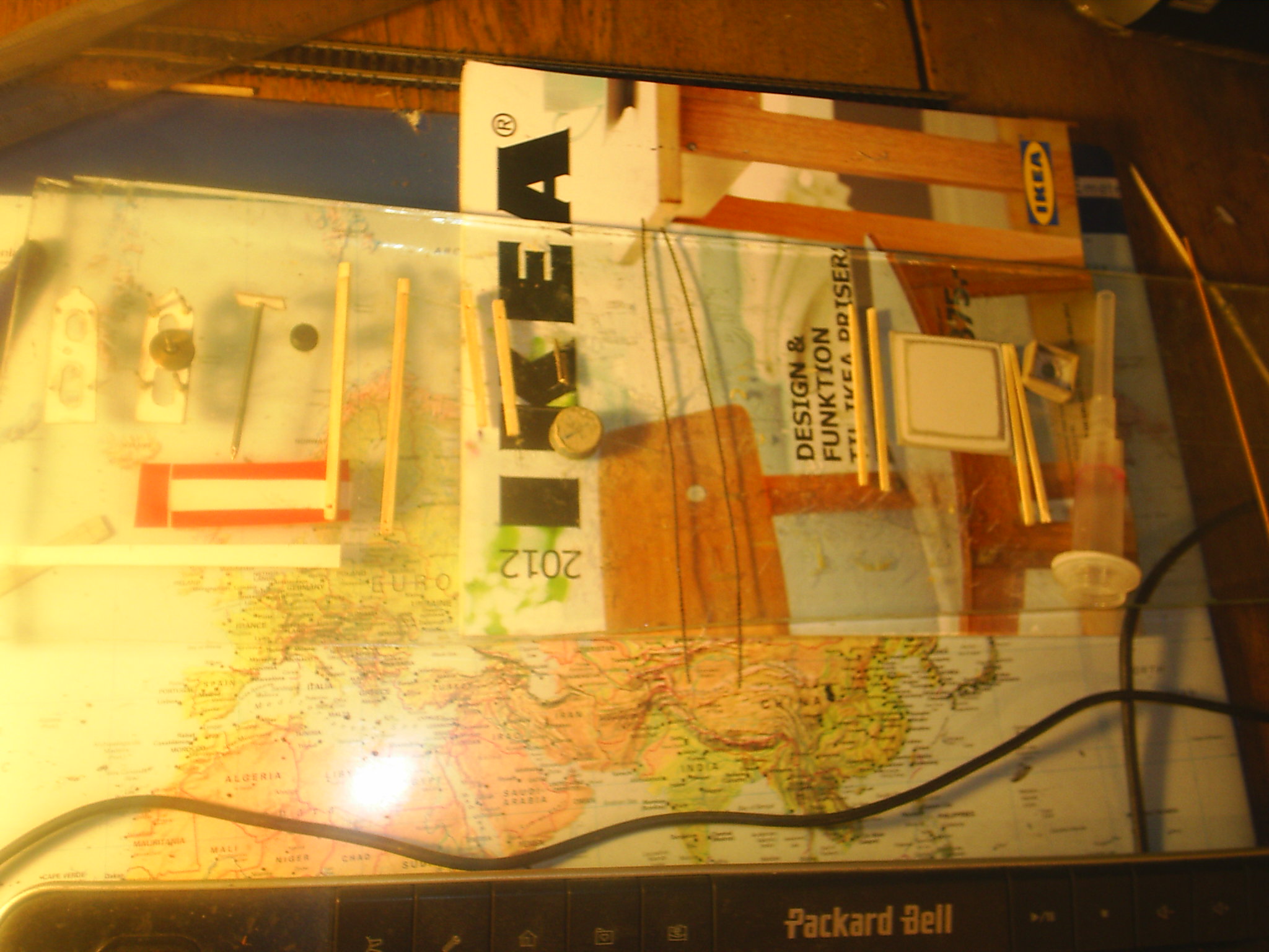

Mast - Tårn
.4stk. 2x2mm x 63mm lister
tårnes bundareal 34 x 34 mm 2mm karton
fundament plade 37 X 37 mm 2mm karton
tårnes top plade 16 x 16mm karton centre hul 6mm Ø

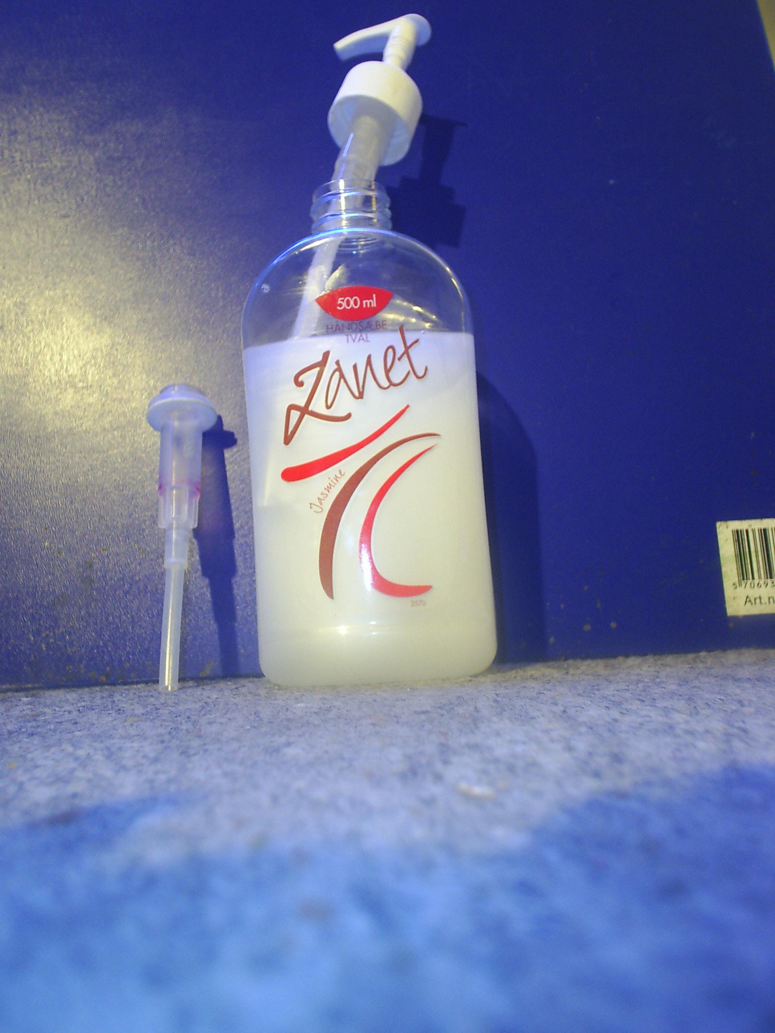

Aksel op til krantårnet 64 mm X 6mmm Ø rør (jeg har brugt en sæbe dispenser fra Zanet Netto) bunde af en kuglepen kan også brugs. Osv.

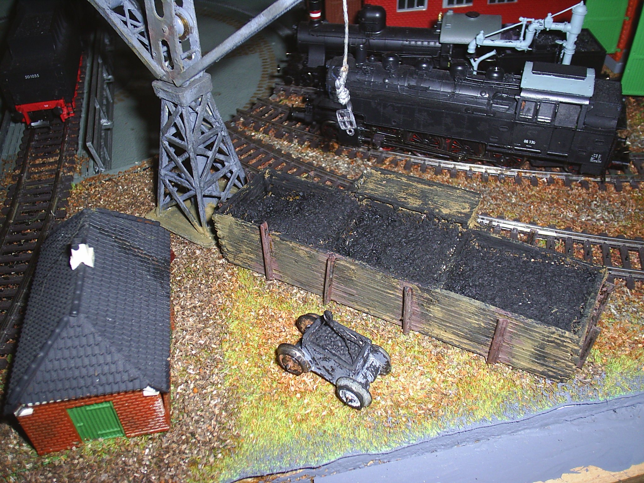

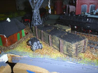

”Kulvogn ”
2 stk. sider 24 x 12 mm 1mm karton
2 stk. ender 11 x 12 mm 1mm karton
1stk. bund 28 x 14 mm 1mm karton (2mm udhæng til 2 stk. aksler til + 4 hjul 9mm smalspor 16,5 ) mm sporvidde .
min kul vogne er lavet med Ho hjul

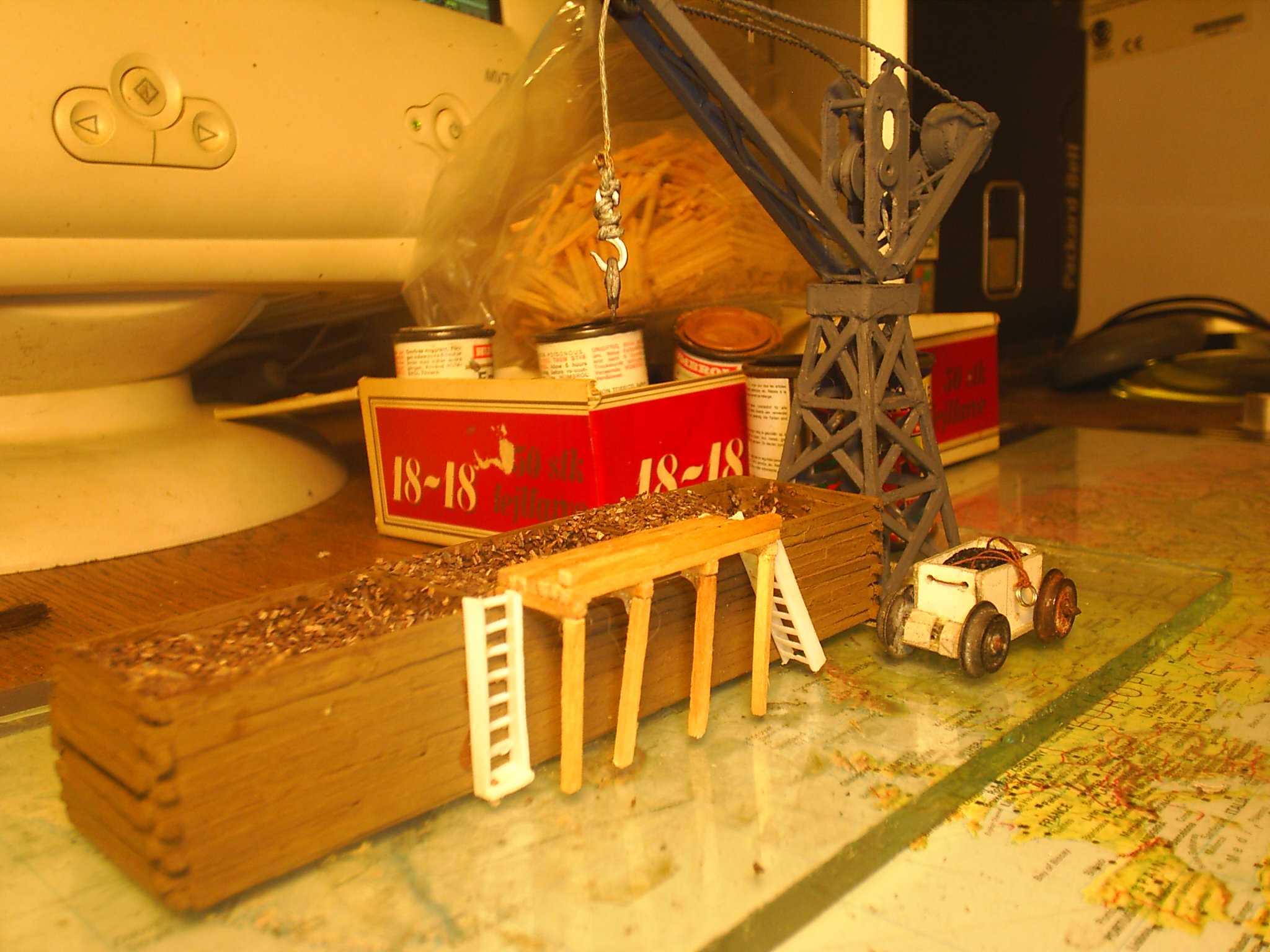

efter nu at have lave en Rode kasse model, er der ingen tvivl om at med plast L -profiler og plast cart, osv. kan man lave en 99,9 % vellignende Model hvad jeg også har tænk mig når jeg næste gang er i model og hobby og købe ind.

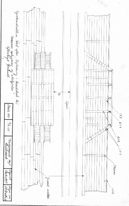

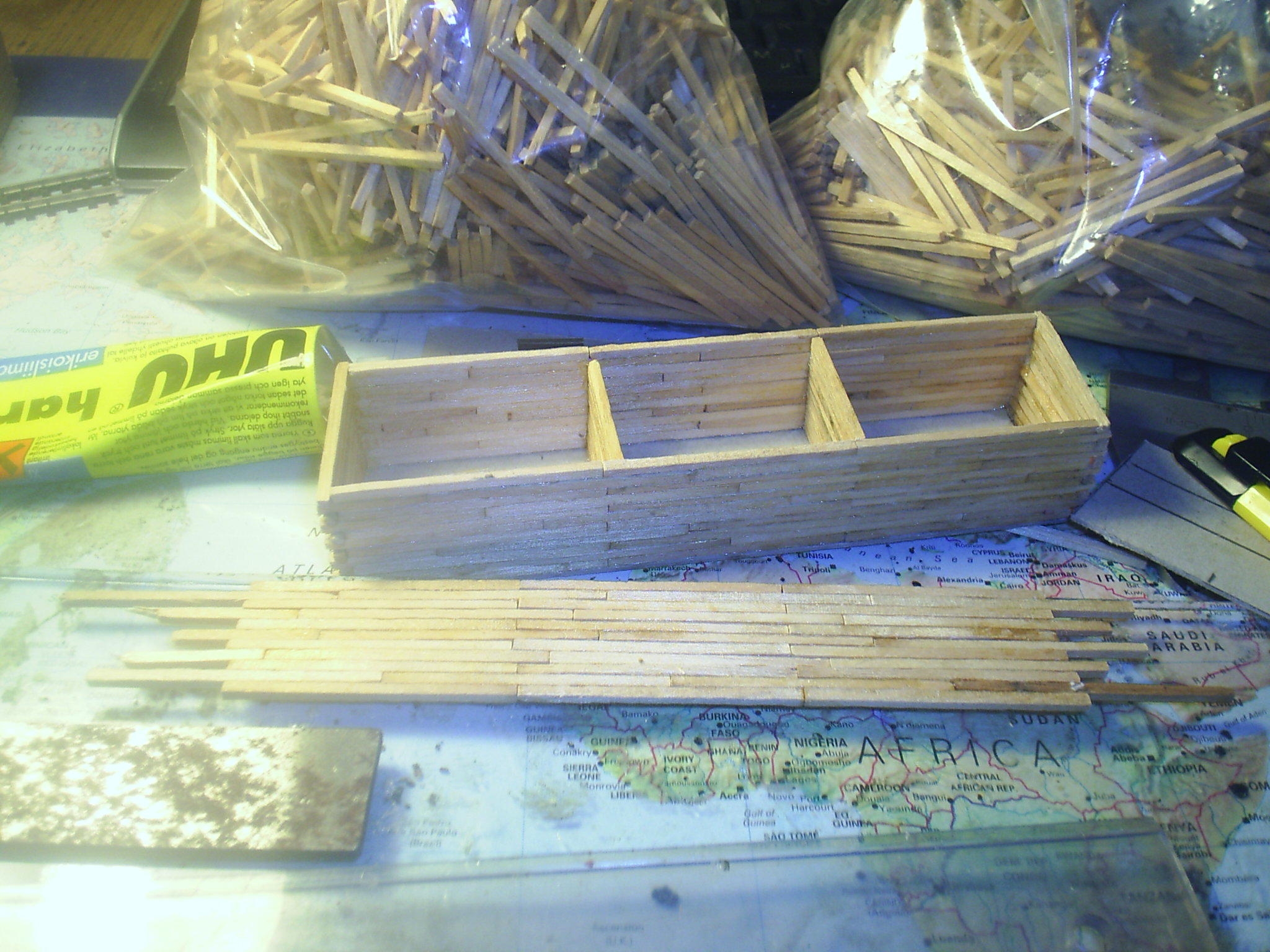

Kulgården .
De finde i alle størrelser og behov de fleste var bygge af kasseret sveller og skinner til afstivning.
Da model og hobby tilfældigvis sælger en pose med 2x2mm x 45mm ? antal (mange) for 20 kr.
Kan bruges til rigtig meget : sveller, tømmer last – vogne savværk osv. og så til at bygge med.
skinne stykker = gammel kasseret
kan Jeg kan få en kulgård for 20. kr. lidt lim og maling.
Bygge tid ca. 3timer

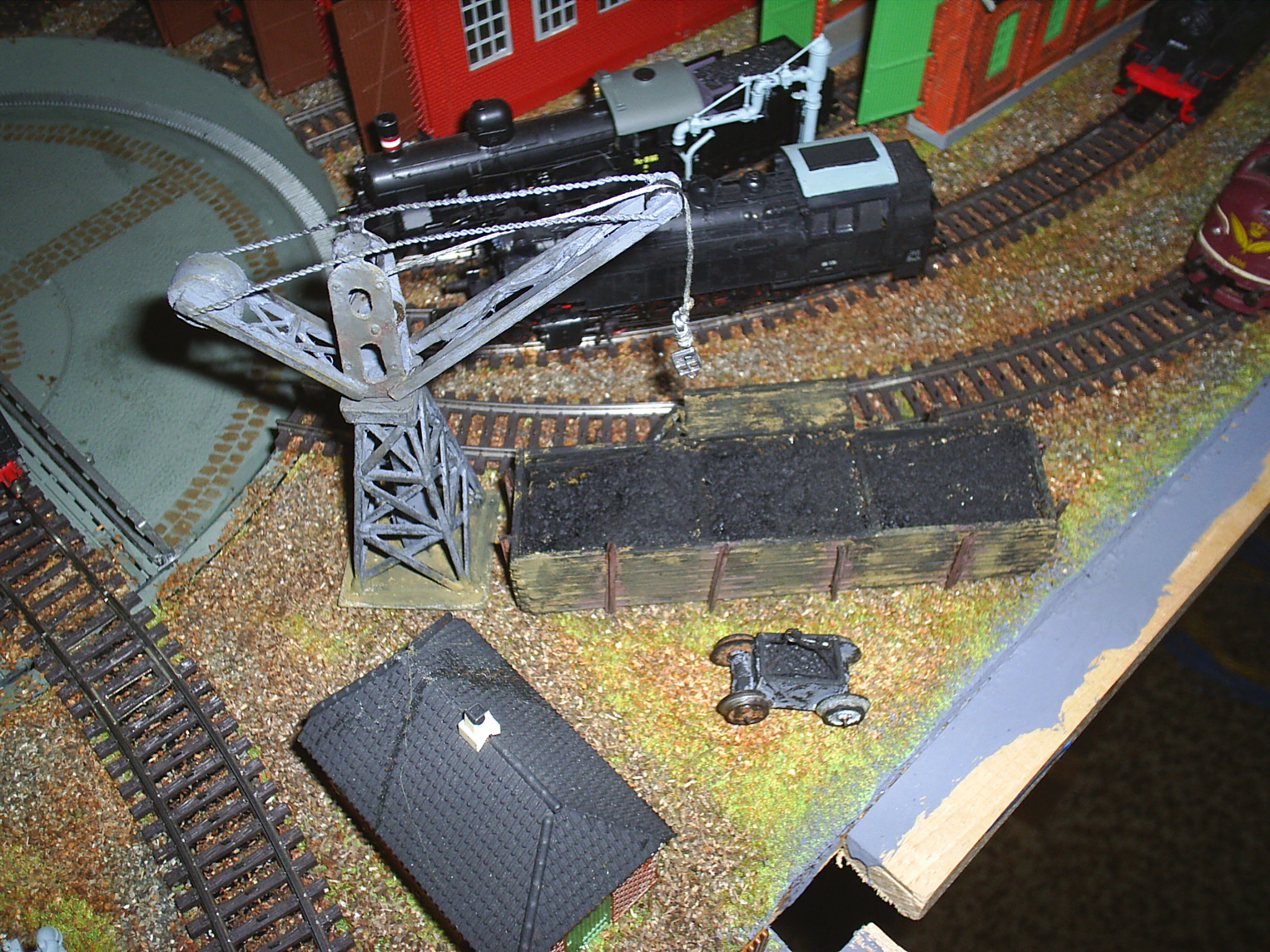

Kulgård med kul bænk
Krantårn med tværstiver på limet
Klar til samling
kran tårn
Klar til maling
kulgården, lister pose fra Model og hobby 20 - kr UHU - træ lime vil godt anbefale at bruge til træ
klar til patina, stig fra kasseret brandbil og kulvogn

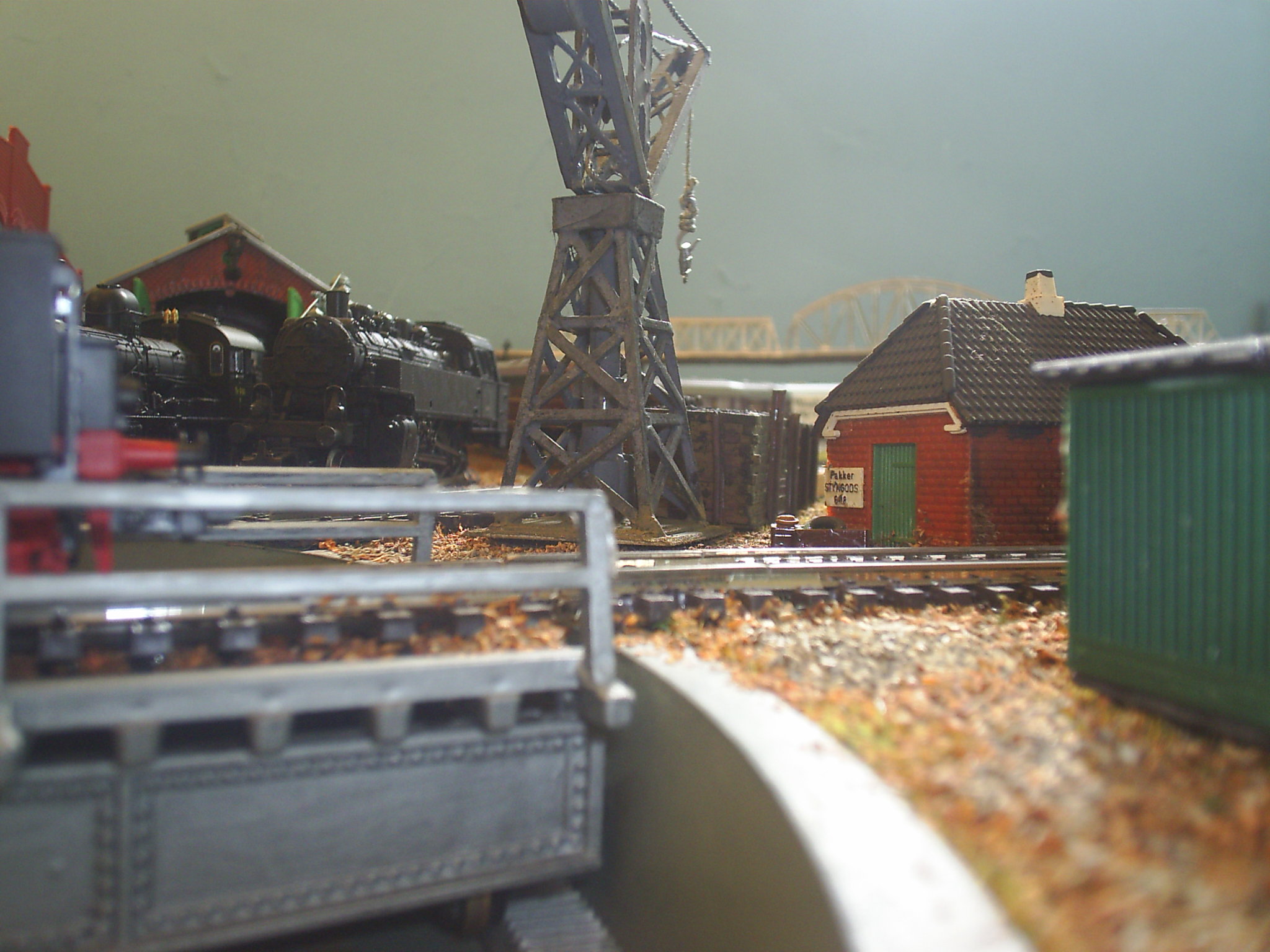

på bane.
