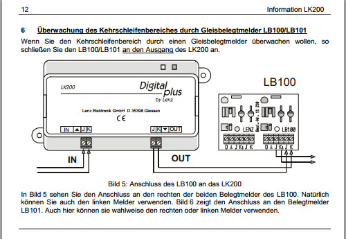

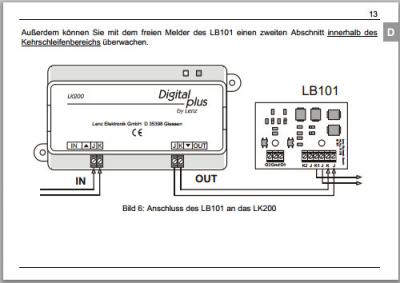

Jeg bruger selv et Lenz LK100 (blot en ældre version end den du bruger)
Jeg bruger RS bussen som tilbage melder , hvor det fungerer perfekt. Du har valgt Loconet og
om modulet kan bruges på loconet med tilbage melding aner jeg ikke. men du skal forbinde som angivet i manualen.
jeg vedhæfter lige screen shots. LB100/LB101 er tilbage melder (RS bus) Læg mærke til at den bliver sat til udgangen !!
se evt. her
http://forum.miniatur-wunderland.de/digital-software-f10/gleisbesetztmeldung-in-einer-digitalen-kehrschleif-t11258.html

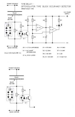

Hej Jørgen
Jeg bruger Uhlenbrock 63350 ( 3 skinne versionen af 63320 )
Og med det nederste diagram med en AC optokobler.
Det resterende 15 indgange kan bruges som denne eller som andre indgange til Win-digipet.
Uhlenbrock 63320 har internt de 8 optokoblere indbygget.
