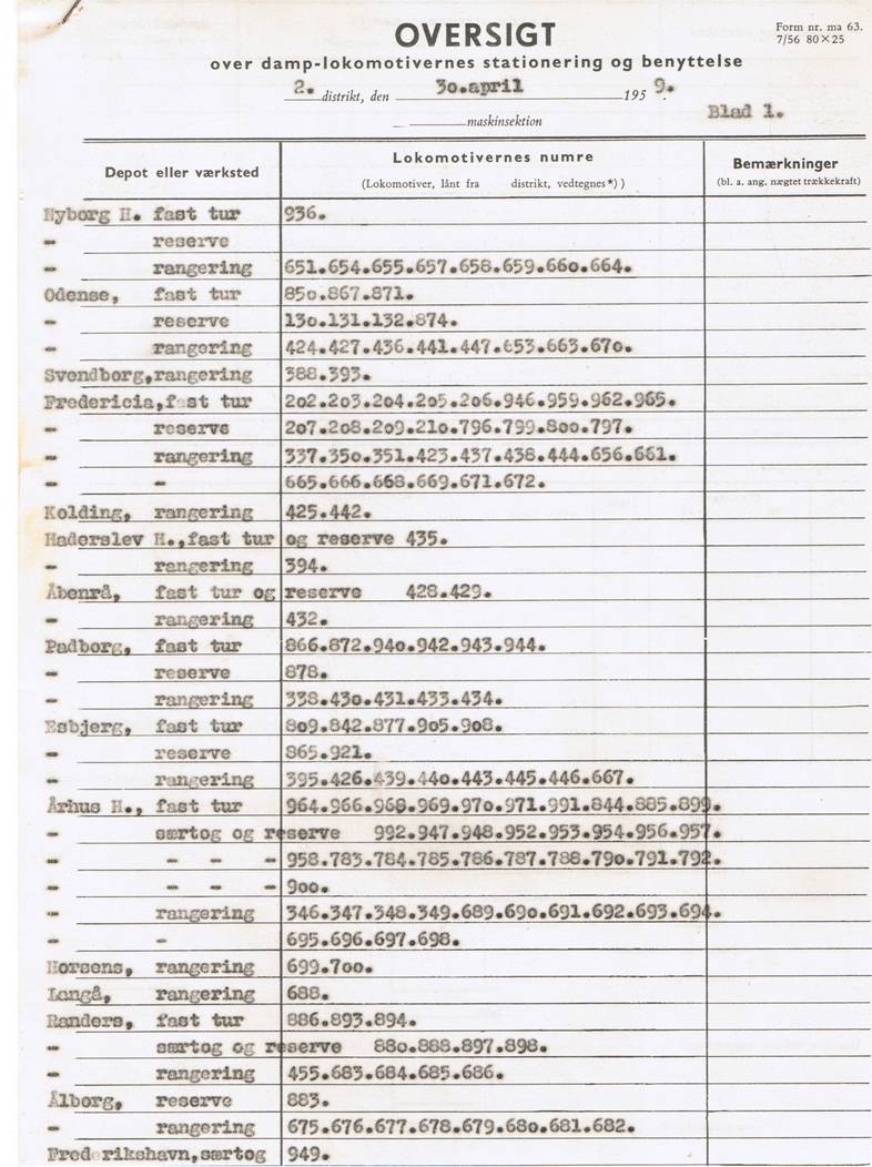

hej
en lille ide - så kan man se hvad der er og hvor
der vil også komme for 1 Distrikt : Sjælland og Falster
det skal jo laves
spørgsmålet er jo så : er det noget der interessere sporskifterne ?
rettet - DSBs Damplokomotiver stationering og benyttelse 01-04-1958 -2 Distrikt - Fyn Jylland - f.pdf72.74 kB

Er det muligt at du har en oversigt for samme distrikt, blot nogle år senere? Jeg søger et par egnede (dokumenterede) forbilleder til 2 stk. F-maskiner stationeret i hhv. Frederikshavn og Aalborg.
Hej Kedde
det er så en fra 1959 - 1960 får jeg på et tidspunkt - men som du kan se her er der i 1959 ingen F i Frederikshavn mere, med mindre der er en udlånt fra Aalborg
og ikke altid blev det bogført officielt - men skal forespørge ved nogle af mine kontakter
den anden liste 1958 er også dokumenteret - den er en afskrift fra en original - som jeg pt ikke har en tilladelse til at bruge/bringe - men måtte lave en afskrift
arbejder pt på at få tilladelse på at kunne bringe/bruge en rimelig komplet liste fra omkring 1947 og op til omkring 1965 - men vi får se
Kilde : DSB / GS
Hej Henning
Du er jo en tilsyneladende uudtømmelig kilde af viden - så bare fortsæt med, at øse af den, tak :bigsmile:
så en ny liste af stationering af trækkraft 1/4 1959 - afskrivning af kilde DSB/JBm
den længere oppe mangler side 2 ( er på vej ) og er gældende 30/4 1959 - og der kan man ved sammenligning se at der er flytte rundt på maskinerne
den ene er en såkaldt DSB samlet status oversigt og den anden maskinafdelingens status oversigt
jeg vil på et tidspunkt redigere i min blog og lægge dem deroppe så de kommer kronologisk og med mere fra 1 distrikt og motortrækkraftstationering - men nok opdelt hver for sig
DSBs Damplokomotiver stationering og benyttelse 01-04-1959-2 Distrikt - Fyn Jylland.pdf 71.38 kB
