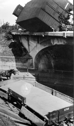

altså nu brugte jeg det som eks. men igen var der rullende martriel de brugte under kriger ( den 2 ) af så gammel stand og de fotos jeg engang har set ( ja jeg skal til at finde fram fra min gemmer )
men det er fratisk dette foto jeg kom til at tænke på da jeg kikket på dine tegninger
fra hedehusne hvor man i en folkestejke væltet den ned fra broen.
men jeg er ikke expert på området jeg kan bare sige den liner lidt dem du beskriver
men se foto.
det er den vogn der henger ud over broen jeg tænker på den liner da lidt den du beskriver som "DSB HG 253"

Hej Brian
Ja den ligner, men det er en ganske almindelig dansk Q vogn.
