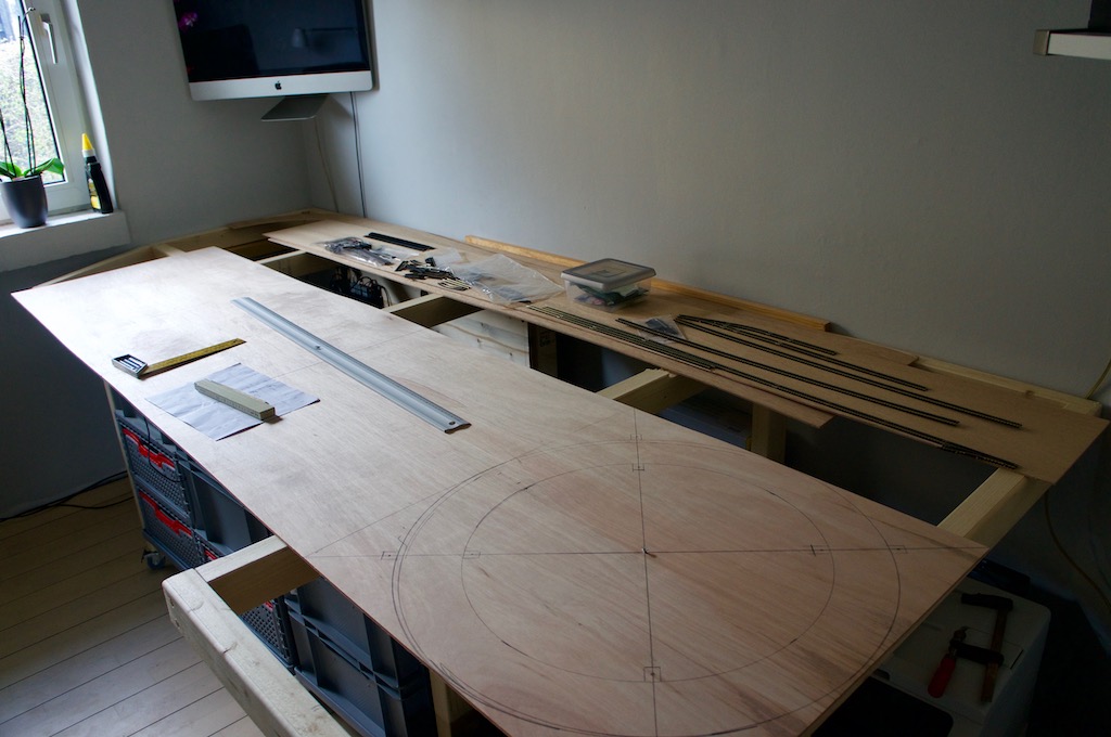

Det skrider langsomt fremad, og der er laaangt igen.
Vejret er jo fint til at stå udendørs og lave forberedelserne.
Hovedrammen er 4,6x6,5 høvlet spær træ, herpå lægges 6mm krydsfiner med understøttelser.
På dette lægges 2 lag 2mm lyddæmpning til gulve som limes.
Tanken er at skinner limes fast, skiftespor mm skrues ved behov.
Udmåling til Helix er påbebyndt der koimmer 3 omgange som er ca 21 cm op
