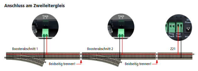

Hvis du kører Roco digital er lokomotiverne 'DC'. Betegnelserne AC og DC har en historisk baggrund fra tiden før det hele blev digitalt - i dag betegner de reelt om man køre toskinne (som Roco) eller 3-skinne (med midterkontakter i sporet som Märklin)
Uanset system bruges vekselstrøms-trafo'er, men strømmen til sporet bliver leveret af centralen (Z21 når det er Roco) og er nærmest en form for vekselstrøm, hvor beskeder til lokomotiver mv. er 'gemt' i strømmen.
Du kan derfor heller ikke slutte trafo'erne direkte til sporet - så kommer der ingen beskeder til lokomotiverne. Hvis man får brug for mere strøm end centralen kan levere, så kobler man en booster på - og den booster har så sin egen trafo.
Hver booster kobles til sin egen del af banen, men lokomotiverne kan køre frit over det hele - bare der er isolerende lasker mellem de forskellige booster-sektioner - illustrationen herunder viser princippet for tilslutning til skinnerne.Billede
