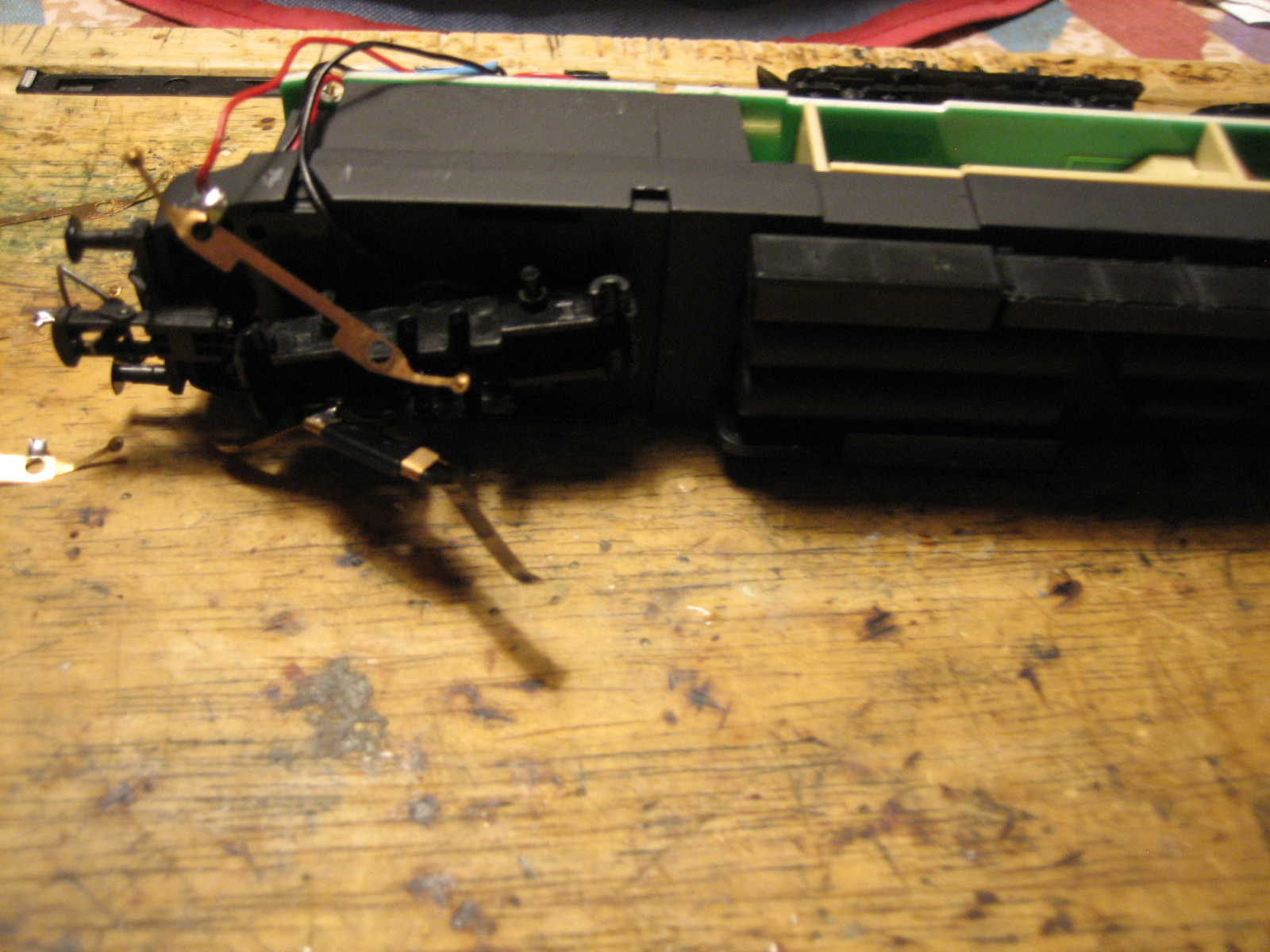

Her ses, Heljan Mo 1827 med 4 defekte fabrikslodninger, samt tre strømoptag som er tabt på baggrund af dårlige lodninger, samt Hjul som skal rense for brunering.
Det er nummer to efter Mo 1878, men hvis du har lyst så er det ofte det er der skal til på en 1800 vogn fra Heljan.

Det at rense hjulene skal ske ofte, forhåbentlig ikke lodningerne, men ledningerne er meget stive og stramme !

Det er et pillearbejde, ja ledninger kan loddes sammen med tyndere, de er med stik, så de tykke ledninger er i overdelen og de tynde smidige er på undervognen.
Men Hjulene er lidt sværere, først skal trucksiderne af også skal klipsene låses op.

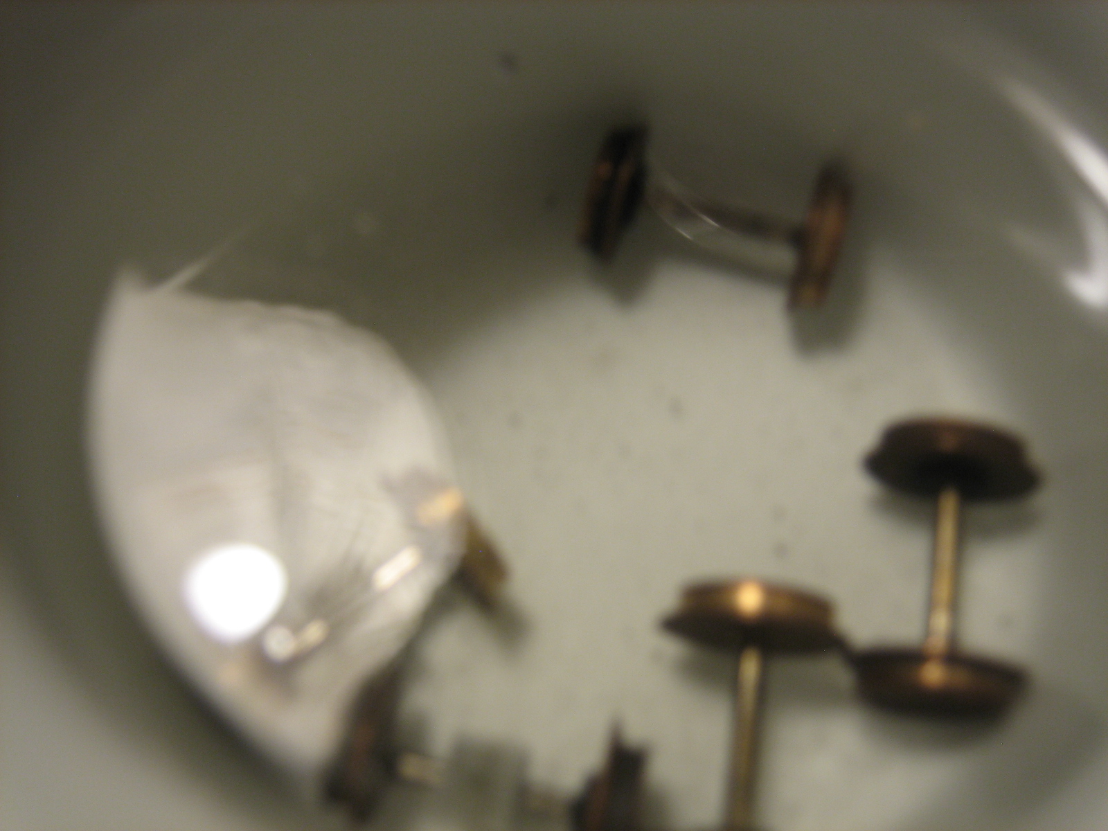

Det du ser på billede 7640 er hjulene , hvor friktionsringene er afmonteret, lagt i citronsyre.
Det virker og skader intet, tør efter med en klud eller køkkenrulle, så kører vi igen.
