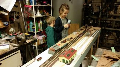

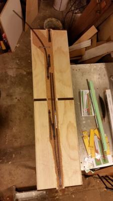

Opstart af byggeriet. som i kan se er endestykkerne helt sorte efter laser skæreren. Her er stationen kun 2 moduler af 40x80 cm.

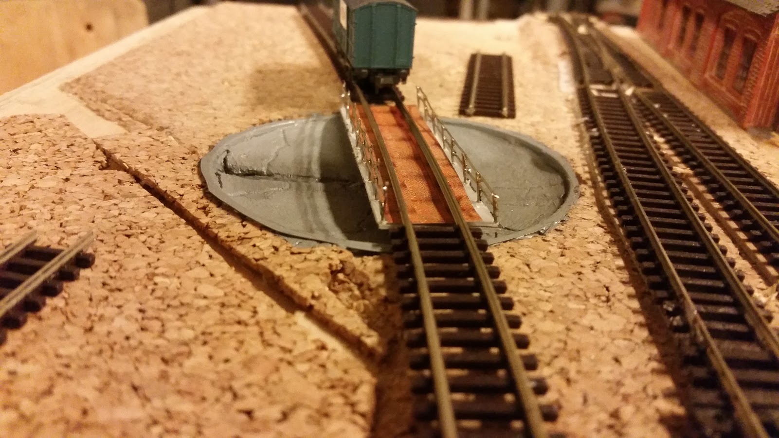

Hjemmebygget 12 m drejeskive til remisen. Min idé er at stationens historie var damplokomotiver og at de blev vendt her på denne station. Drejeskiven kan ikke dreje, og skinnerne lader jeg bare gå lige igennem for at sikre høj drift stabilitet.

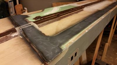

Opbygning af vejbaner. Jeg har brugt fin spartelmasse og givet den 4 gange maling i forskellige farver.

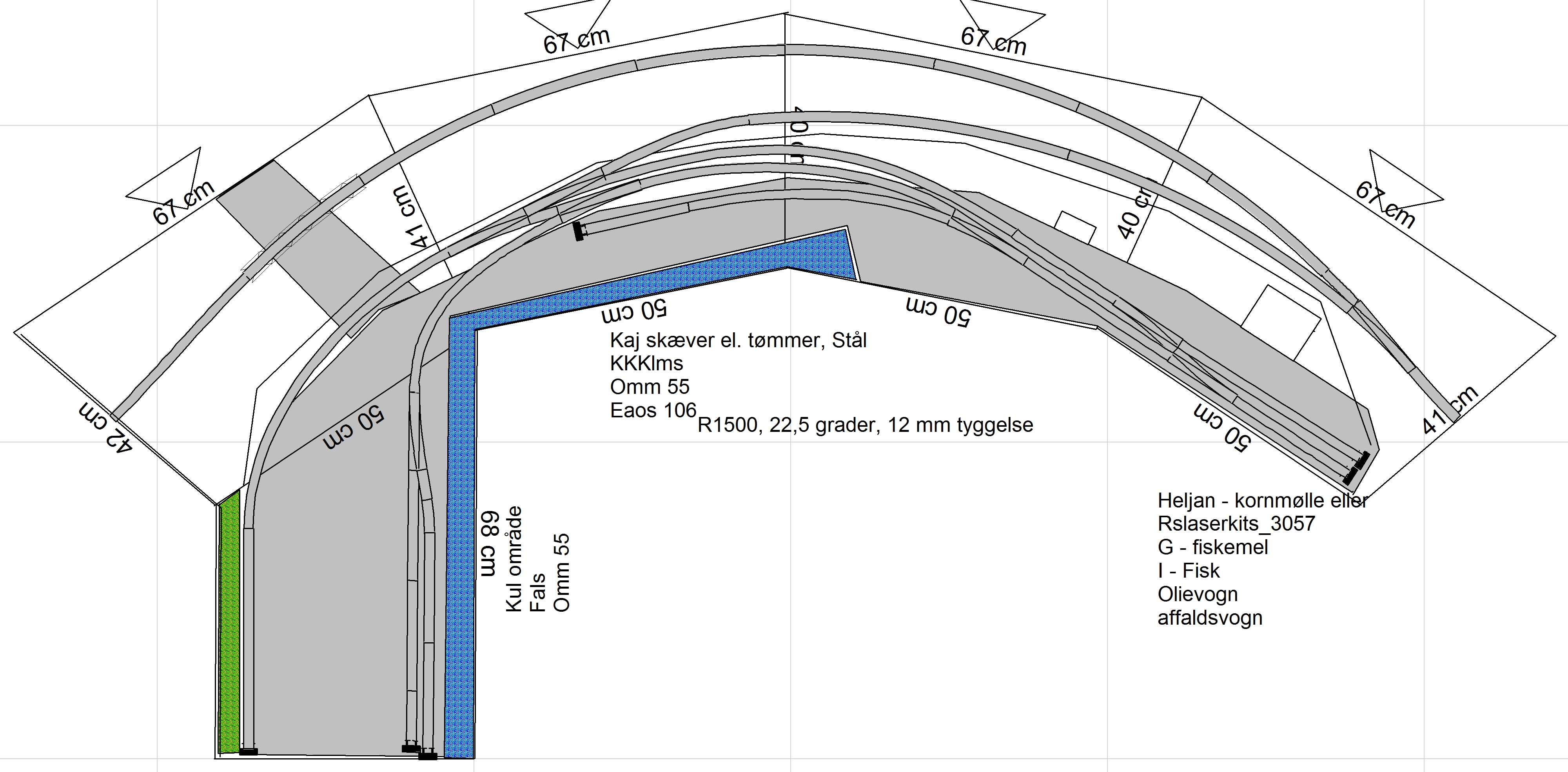

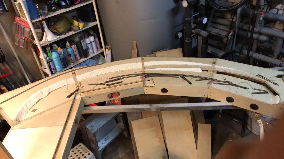

Til slut vil jeg runde af med mit seneste projekt. Det er en havn der ligger i en 90 graders kurve og som har et spor der går ned til havnen fra hovedsporet. Jeg tegner altid mine moduler inden at jeg begynder at bygge dem for man kan jo altid lave ændringer undervejs i byggeriet. Det har været en stor hjælp for mig at tegne dem først så man får styr på spor radiuser og spor hældning. Da jeg designede havnen skulle den være udfordrene og sjov at betjene, derfor er sporlængerne nøje planlagt. Ved at lave et vendespor bliver det noget sjovere at rangerer.
Vi i N-modulvest holder træf i Børkop til februar 2018 og der skal min havn være køreklar så det sætter pres på. Tidsplan ser dog fornuftig ud.
