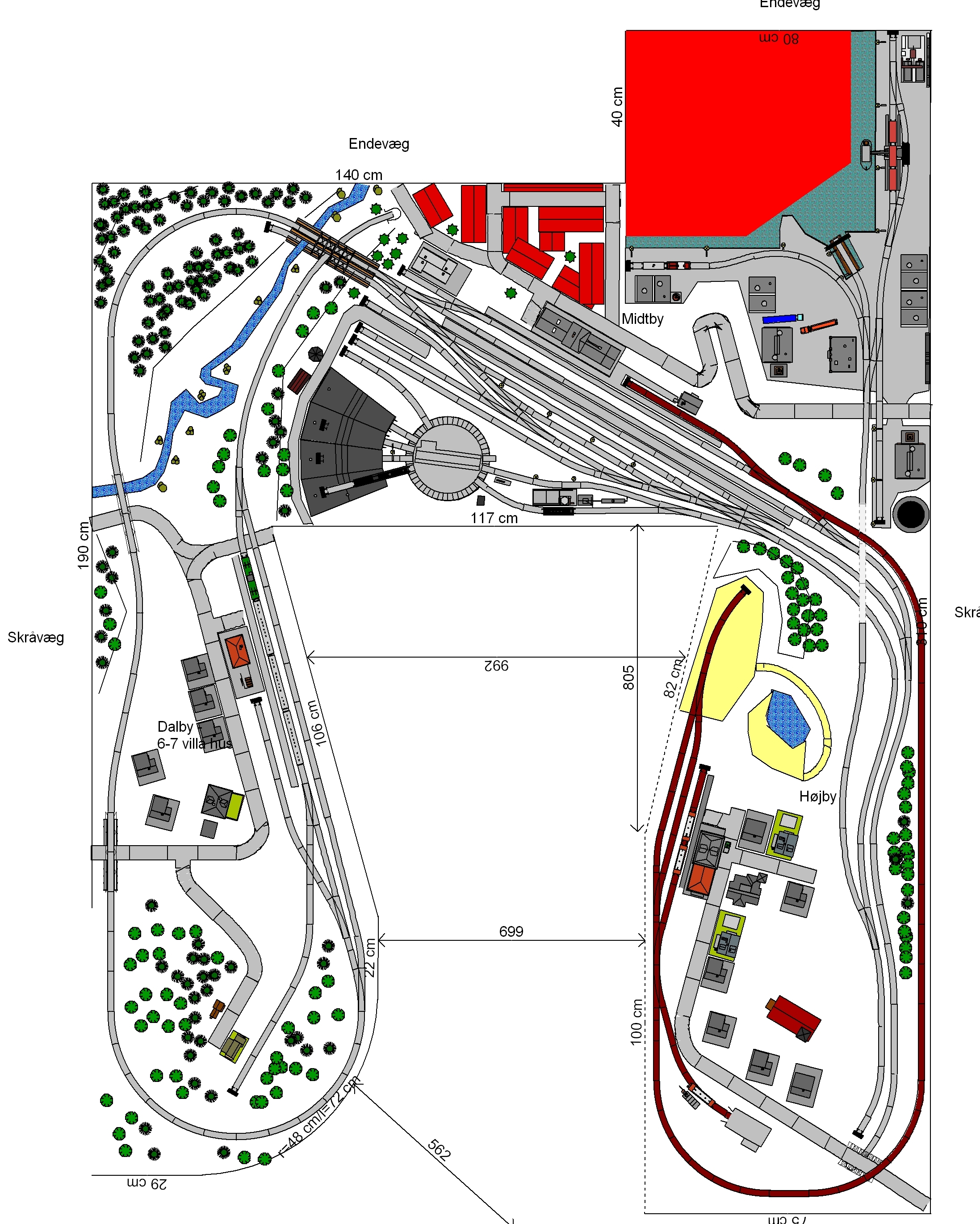

Der har været stilstand i denne måned med hensyn til klargøring af loftrummet. Jeg er ved at få installeret solvarme og udskiftning af kedelen og dette projekt har første prioritet lige nu. Så det er nok først i oktober at jeg får tid til at gøre loftrummet klar til anlægning af banen.
Men jeg har fået optimeret/ændret mit layout efter mange gode kommentarer fra venlige brugere her fra sporskiftet. Der hvor der er sket de største ændringer er omkring Midtby. I midtby er remisen til de elektriske tog fjernet, og der er kommet en læsserampe til 2 spor, samt et nyt optillingsspor uden omløbsmulighed. Rundremisen er ændret fra 7,5 grader til 15 grader, og nu med 4 porte. Havneporet kommer ind på spor 4 nu, og rebroussement sporet er forlænget. Der er kommet et udtrækspor over broen i spor 3, samt at privatbanen har fået deres egen korte perron. Selve byen er blevet indrettet med virklighedstro. Der er sikkert sket flere ændringer som jeg bare ikke lige kan huske. Jeg har lagt et billede ved.
Tidsplan: Jeg satser stadig at på at have loftrummet klar til oktober.
