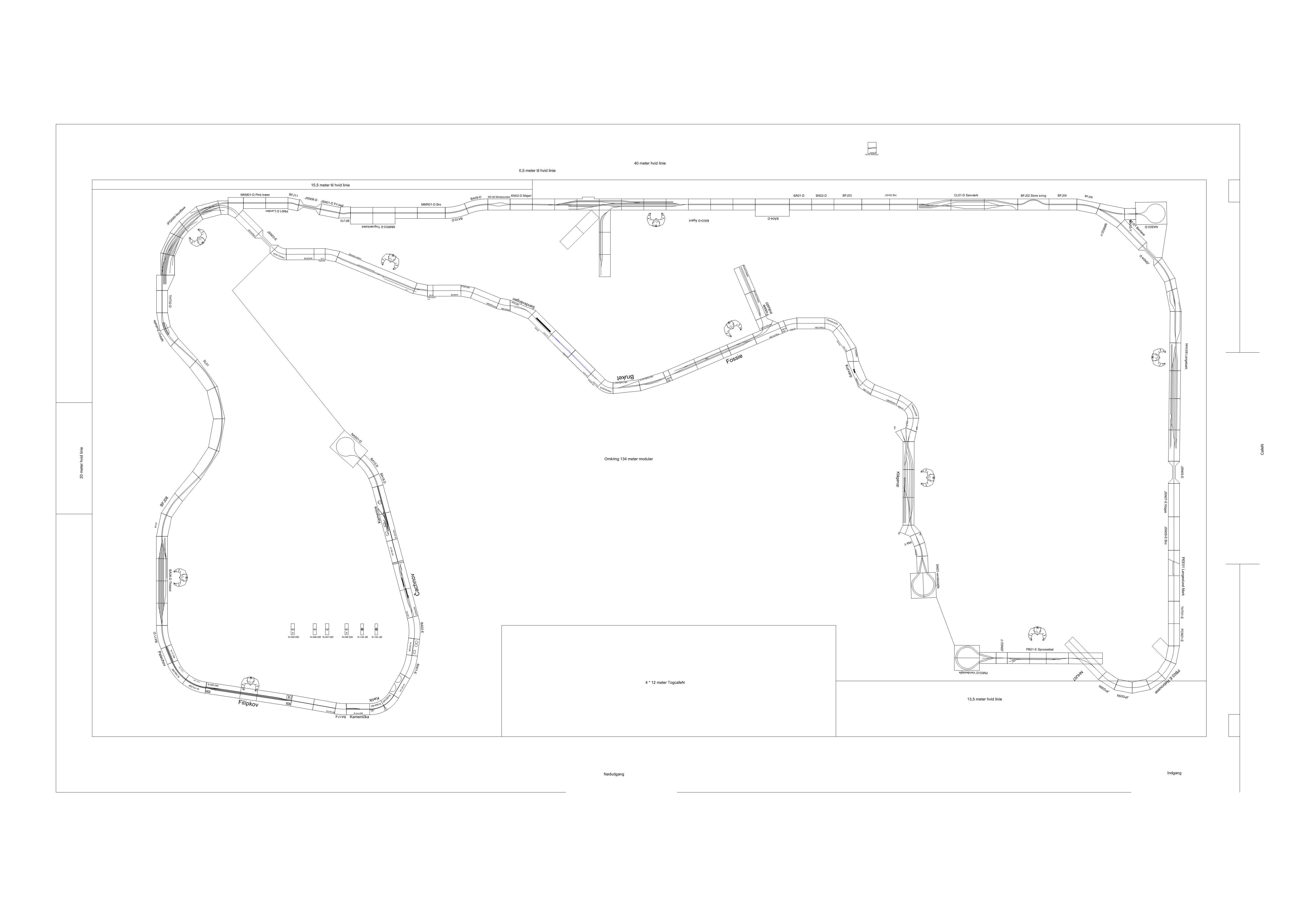

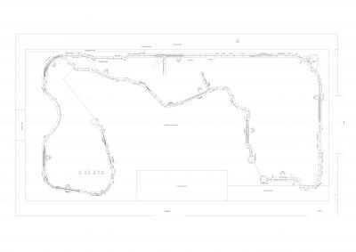

Det fungere på den måde at de inviterede klubber melder tilbage med hvilke moduler der kan deltage. Ud fra den pulje af moduler laves sporplanen. Der er mange forhold der skal tages højde for i den. Det kan f.eks. være:  Hvornår ankommer modulerne, hvilken højde skal anlægget være i, og hvor meget skal være til frikørsel vs. køreplanskørsel. Det bliver spændene i år for der for vi besøg fra Tjekkiet. Når sporplan er lavet skal køreplanenen laves og det et helt kapitel for sig hvordan det udføres. Generalt bruger vi at FREMO program til planlægningen.

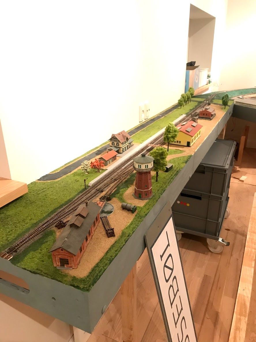

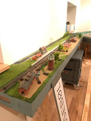

Jeg er gøre mine moduler klar, her kan i se Sprossebøl som bliver flotter med tiden. Jeg er ved gøre klar til at sætte lamper op, så der kan komme lidt lys til spor og perron. I kan også se stationsskiltet, når man står inde i en hal er det meget rart at man lige kan orintere sig, hvis man f.eks. skal til Sprossebøl imens man holder på afgrenings stationen i den anden ende af hallen kan man se hvilken afrening man skal ud af.

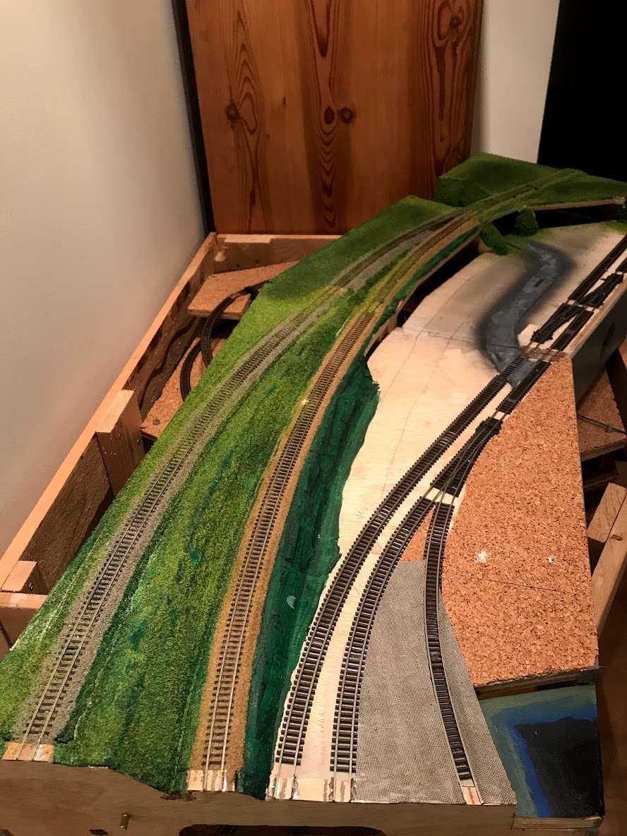

Rebrousse havn er også ved at få en opdatering, som også skal med igen iår. Jeg er ved at lave græs og skræver ved hovedsporet.
Jeg har også opgraderet sikkerheden ved at installerer plastrude imod publikum for at undgå at toget falder på gulvet ved uheldig afsporing. Billede må komme senere, alternativt er i velkommen til at kigge forbi til træffet når vi holder åbent.

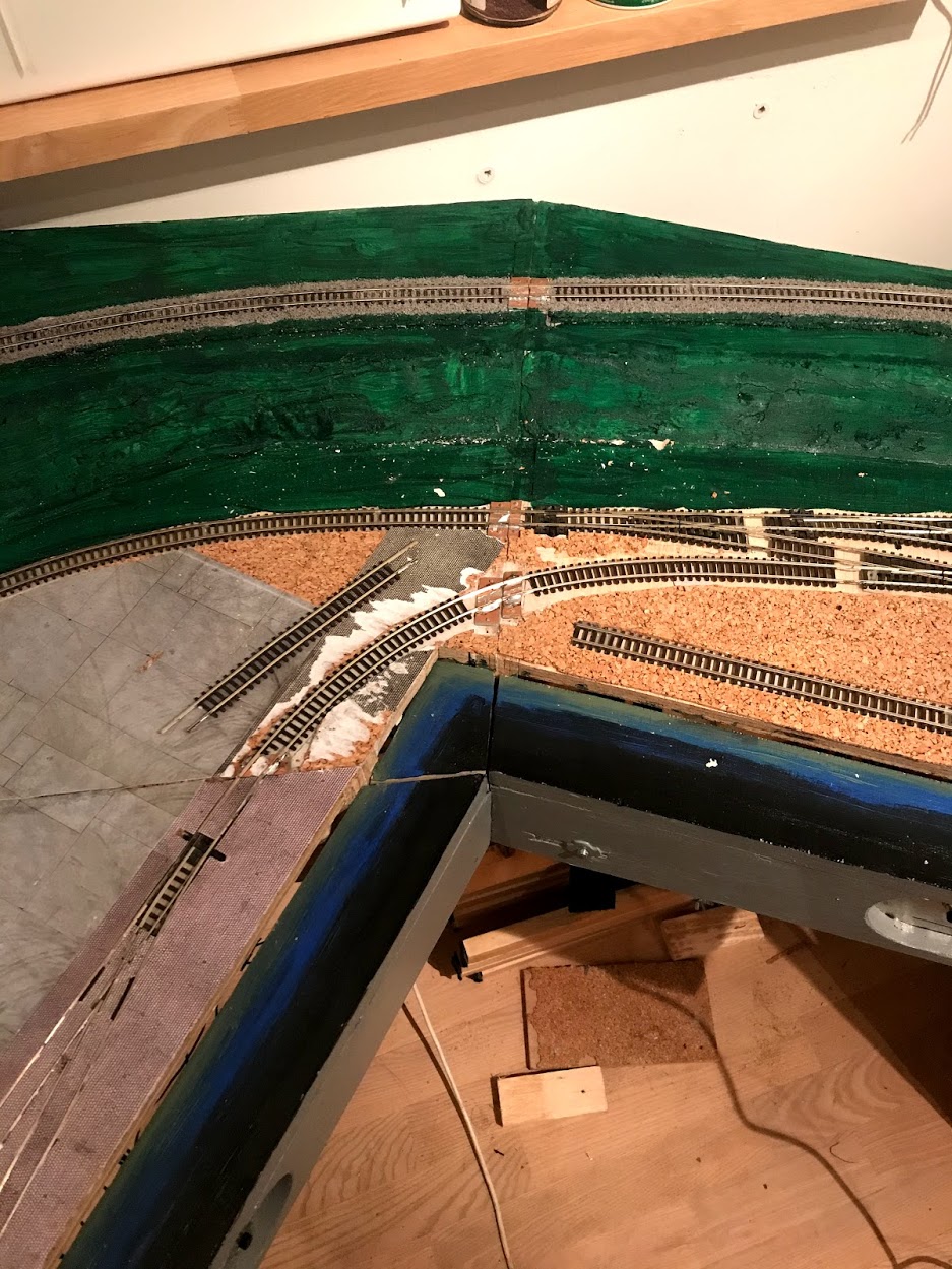

Man lærer jo af sine fejl. På havnen var kurven til Kulkajen lige lidt for lille. Små rangere lokomotiver kunne nemt passere, men bogielokomotiver som MY havde lidt problemer med at sidde fast, da bogien ikke kunne dreje helt nok i kombination med modulsamling. Derfor har jeg lavet lidt sporarbejde for at udbedre fejlen. Det drejer sig om det spor hvor man kan se afrevet hvid papir. Ved at forbedre modulsamling og øge kurveradiusen med sølle 2 cm, opnås en hel anden køreoplevelse.
