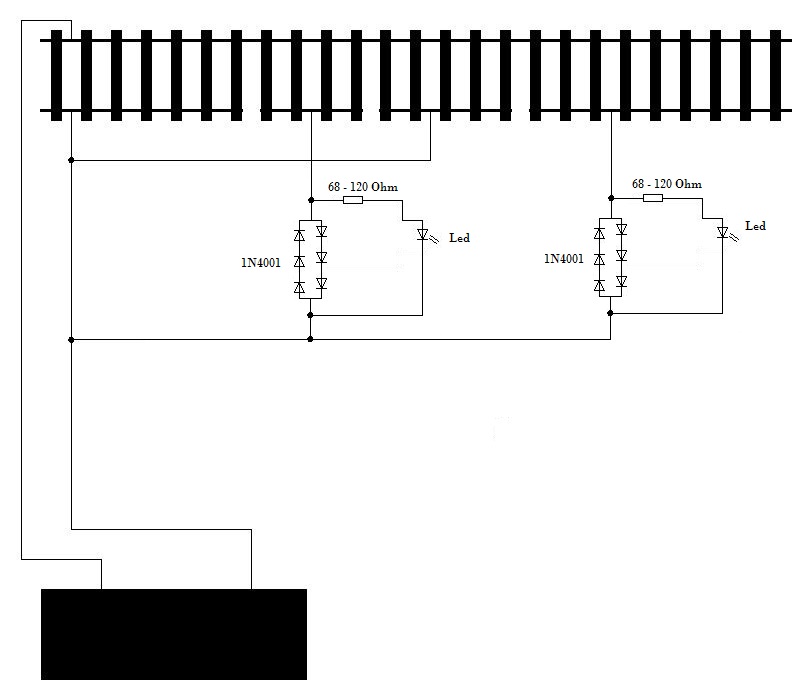

I skyggebanegården som skal være under banen har jeg tænkt på hvordan man simpelt kunne få en lysdiode til at lyse i sportavlen når toget holder på opstillingssporet. Således at man ved hvornår man skal stoppe toget, så det holder inden for fritrumsprofilet. Trafikken på opstillingssporene er i begge retninger så der skal være en sporbesætter i hver ende af opstillingssporene. Det forgår ved at afbryde den ene skinne i et lokomtivs længde, i hver ende af sporet.
Jeg har fået hjælp af Peter (aka Triangel) til at bestykke sporbesætteren. Mange tak for det. Her er den skitse som Peter har lavet til mig.

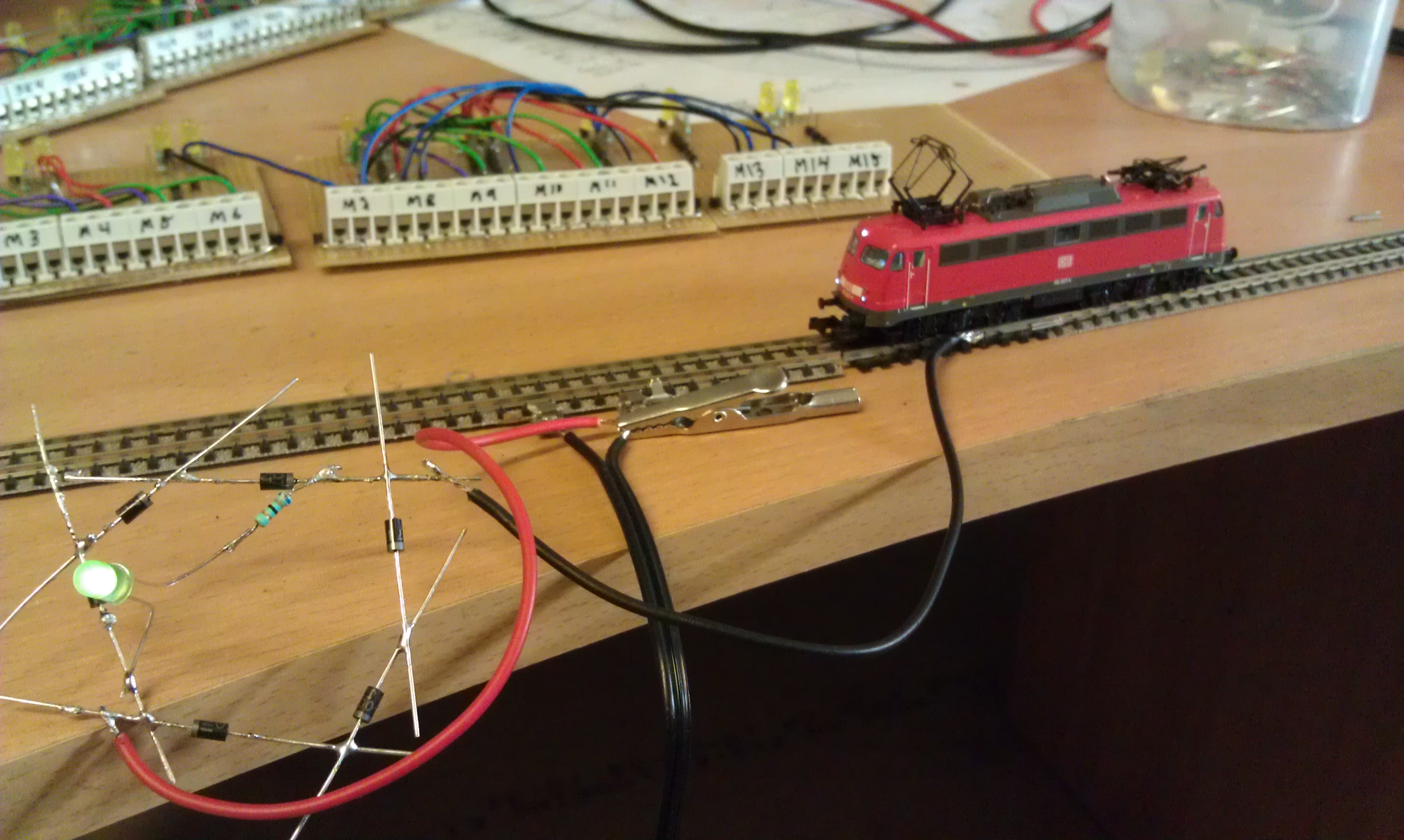

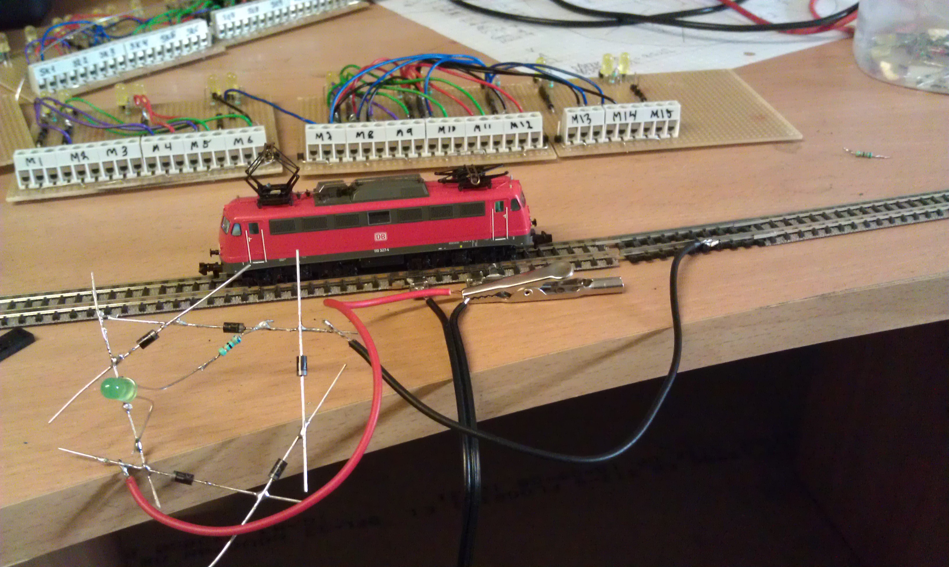

Her er så billeder fra min test opstilling. Og det virker. Sporet til højre er der hvor sporbesætteren er koblet på. Den sorte ledningen forsyner sporbesætter sporet med strøm som inden har været forbi 3 dioder i serie i hver retning. Lysdioden er koblet parallelt over dioderne. Jeg har brugt LN4007 dioder, og en modstand på 68 Ohm, lysdioden er en 5 mm standard grøn.
