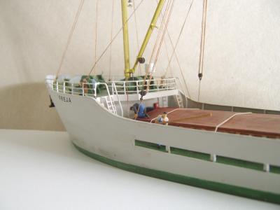

mine skibe

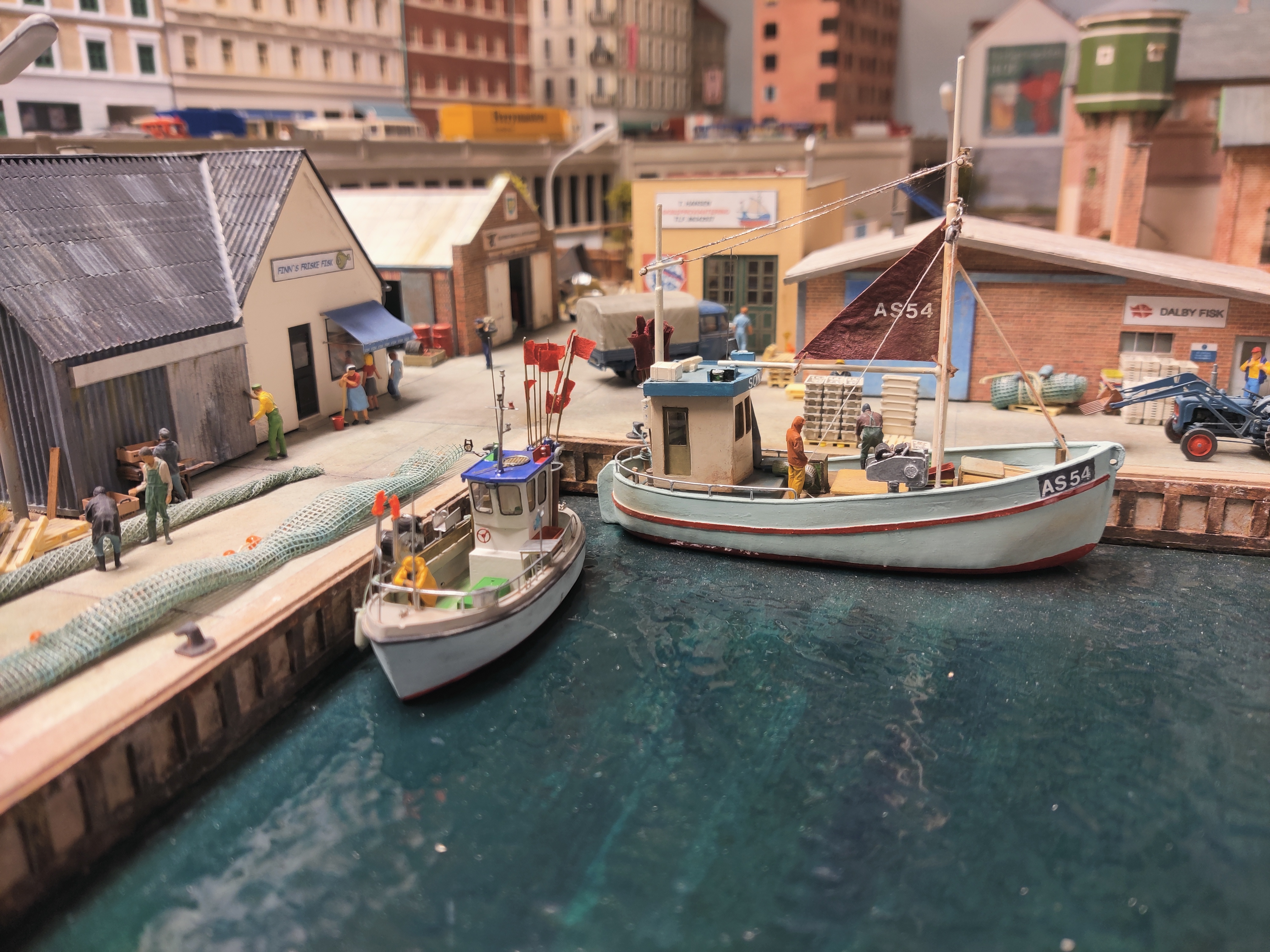

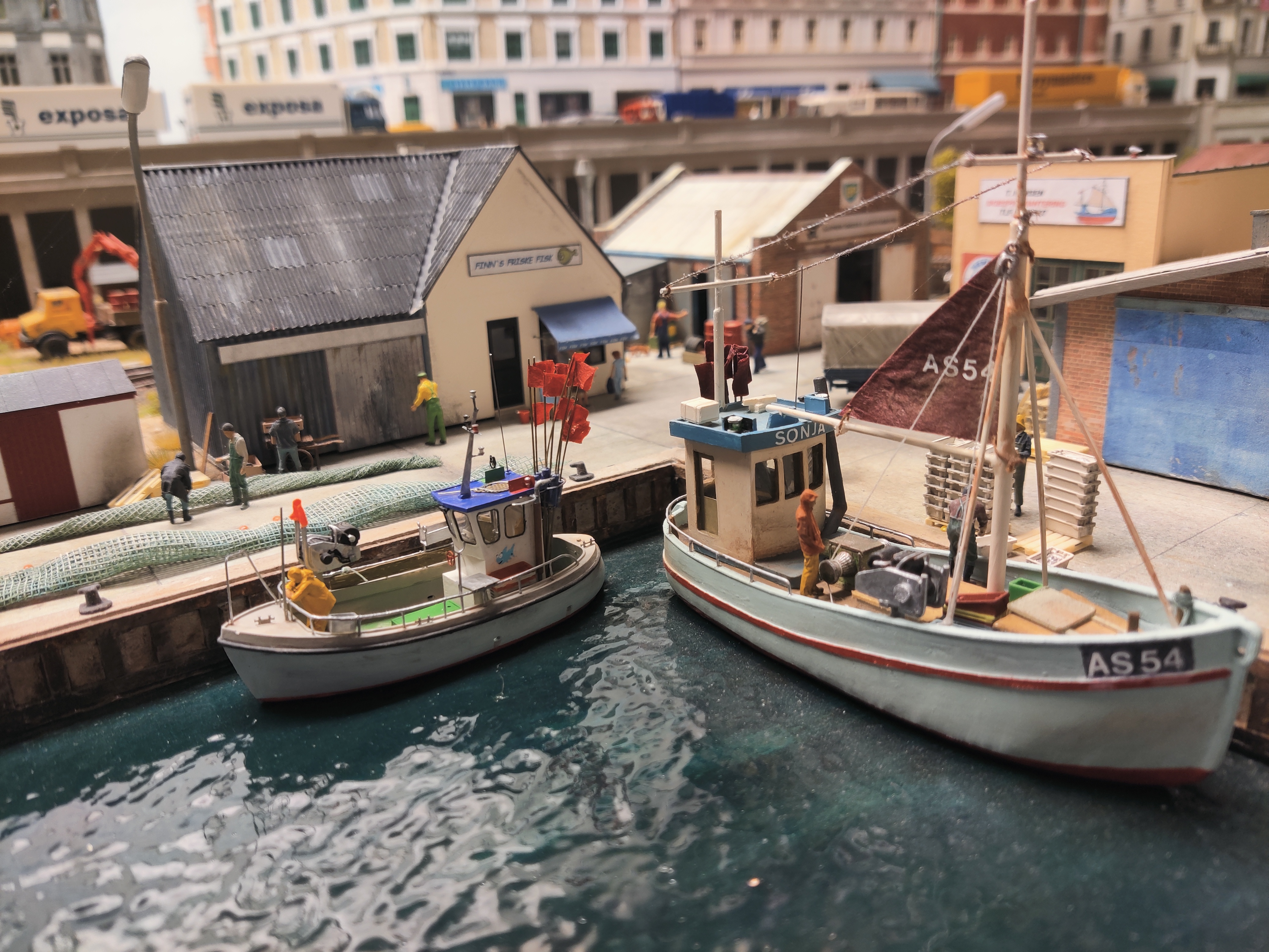

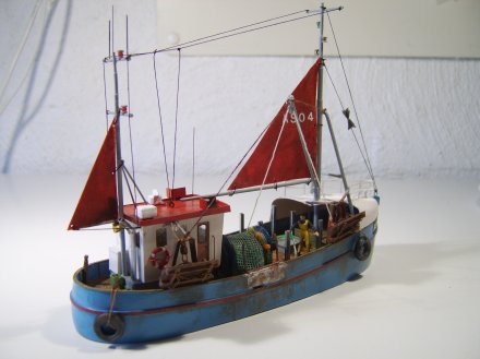

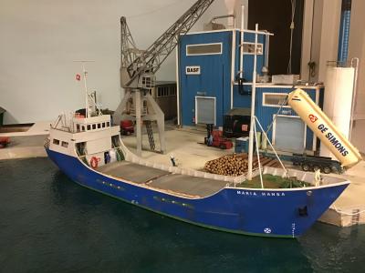

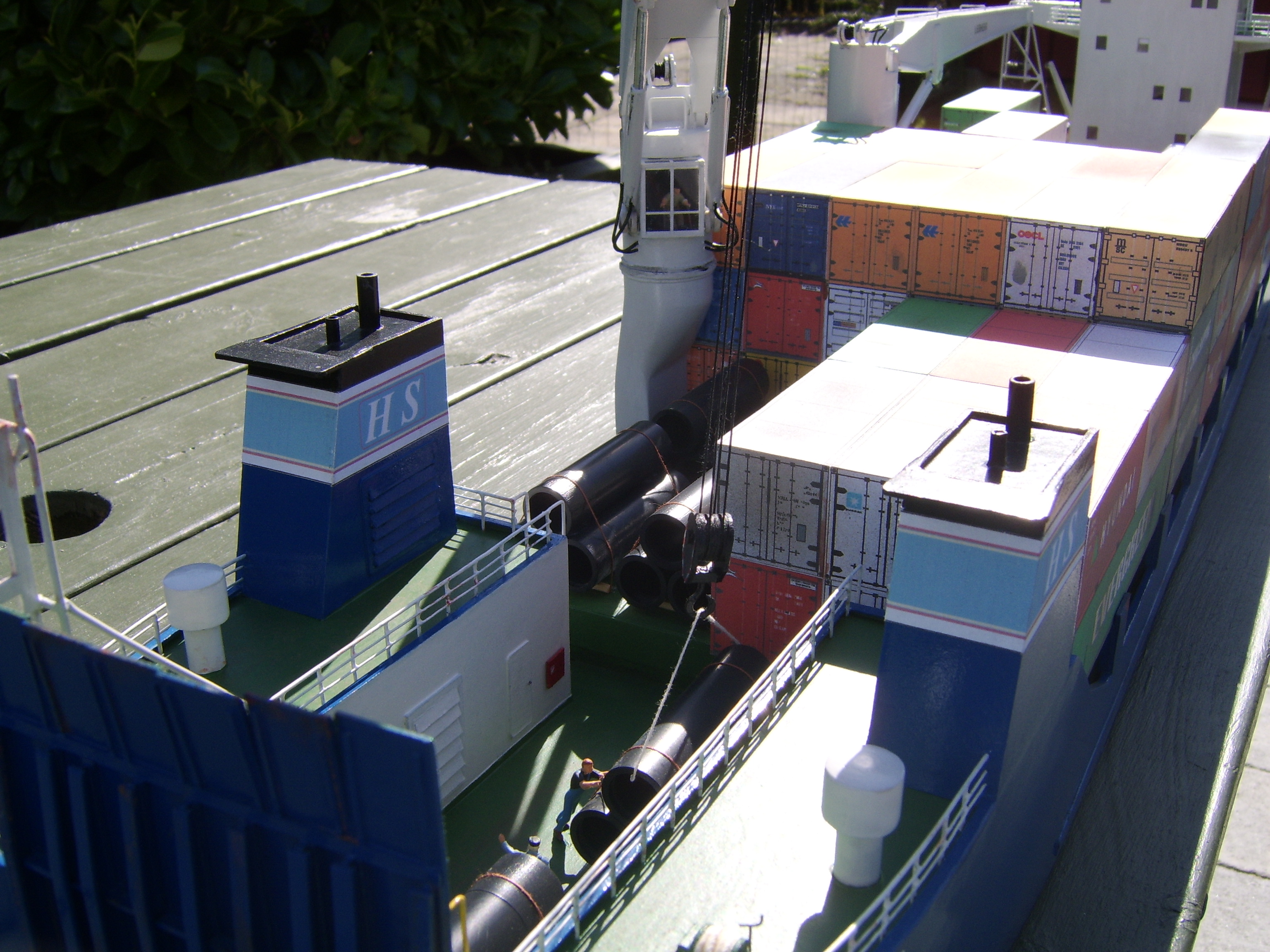

   Øverst: Mine fiskekuttere er lavet ud fra tegniger til en model fra Billig Boats, samt billeder af lokale fiskekuttere nede i havnen.

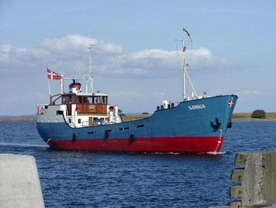

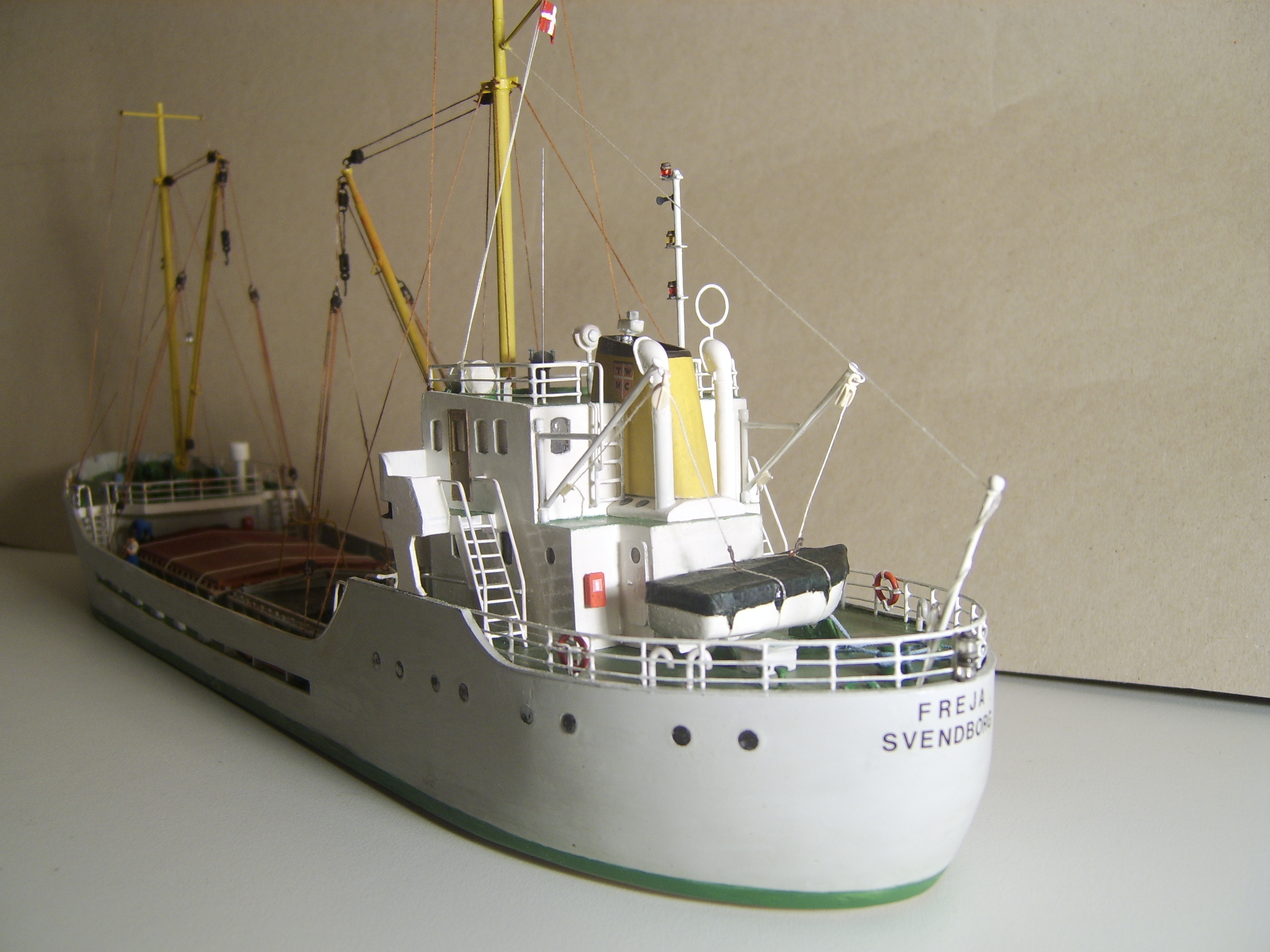

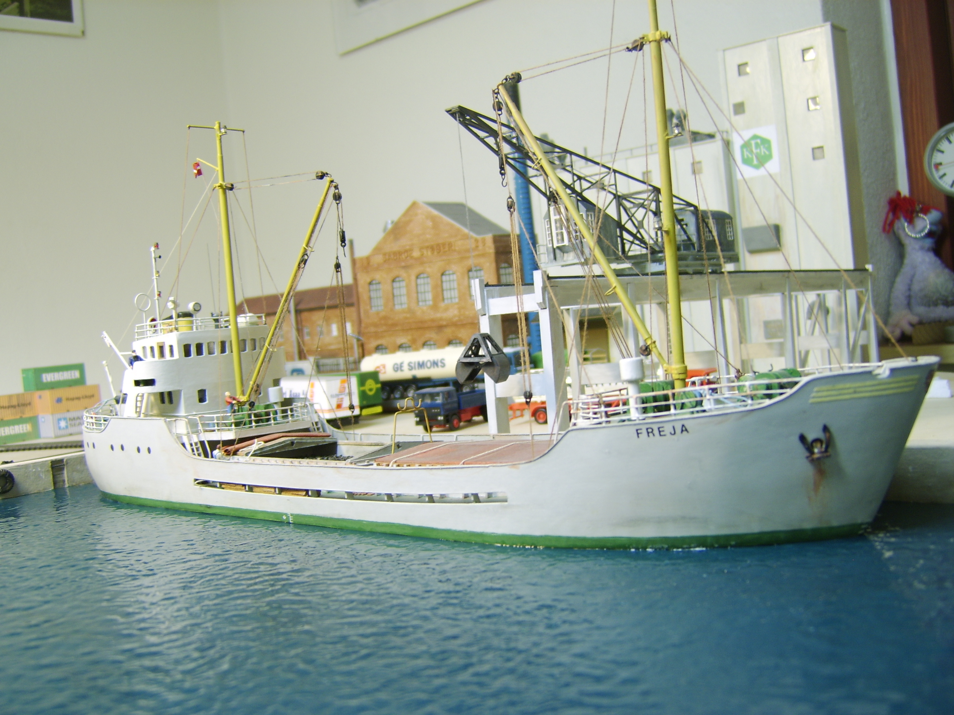

   Min coaster er lavet ud fra tegninger jeg fandt på nettet, sammen med skibets historie.

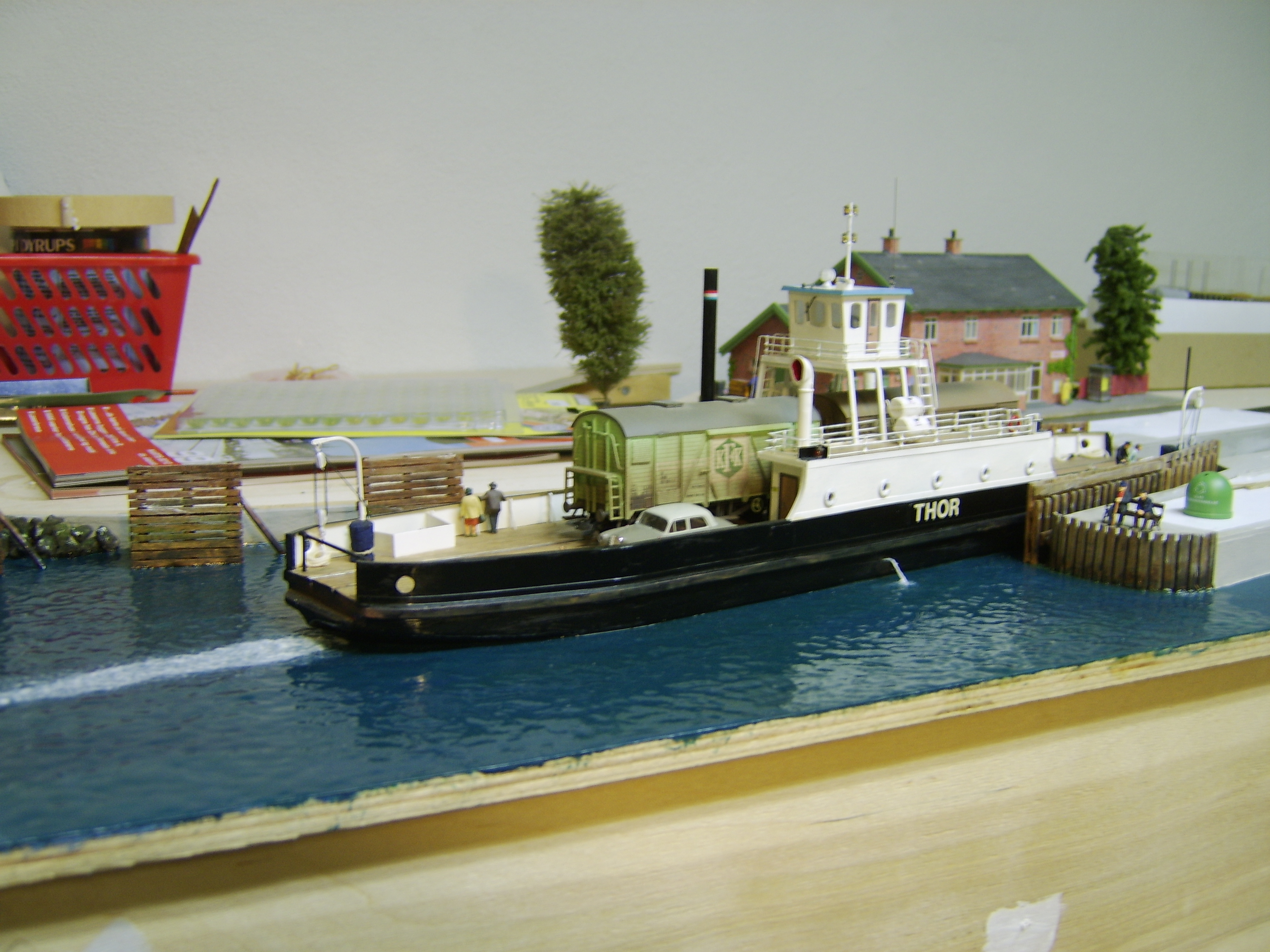

   Nederst: Min færge som er lavet efter skitser, som har været i BANEN, jeg har bare sat et andet styrehus på.
   Her neden for billeder af et skib jeg har solgt, den var for stor til mit anlæg, samt to jeg har tegnniger til
   og måske kommer de på min beding. :glasses:

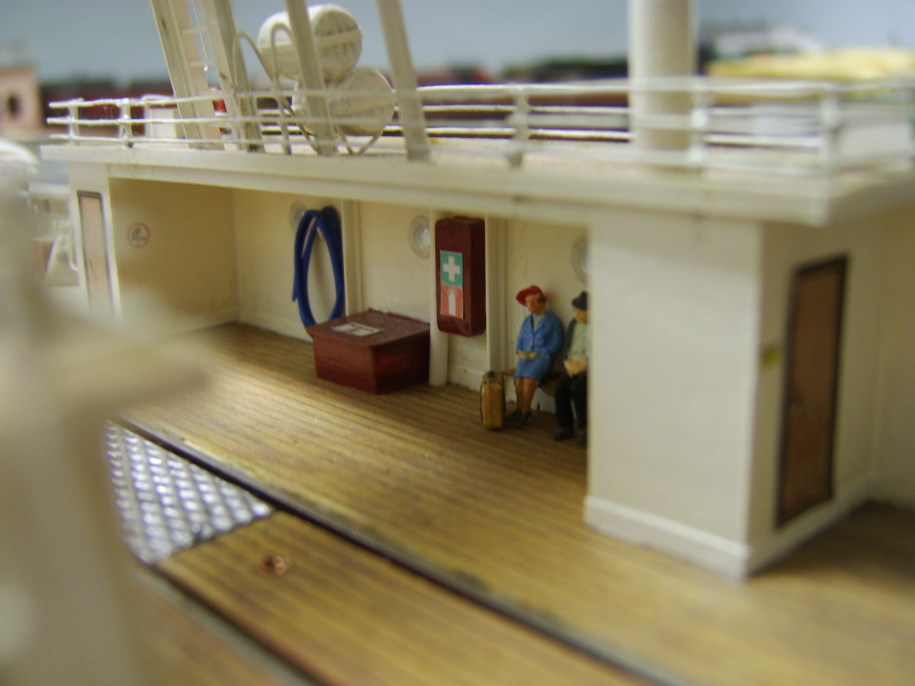

Alle skibe er lavet af træ, pap og messing rør og andre ting som jeg har fundet, så de er billige og lave, men tager det tager bare lang tid.    ;)
 Lidt billeder fra færgen.
Like 5 kan lide
Indlæg: 1.197
Det ser ikke bare godt ud - det ser rigtig godt ud!
Som nævnt her er jeg vildt med kombinationen af modelskibe og modeljernbane - og endnu engang pustes der til drømmen om snart at få bygget noget selv.
Hvor fandt du tegningerne til din flotte coaster ?
Og har du nogle billeder fra byggeprocessen for dine skibsmodeller, til inspiration for os andre ?.

Rigtig flot. Jeg spørger mig selv, model eller virkelighed? Det er så fint lavet at man næsten kan komme itvivl, sådan skal det være, når der virkeligt bliver gået i dybden med alle detalier. Super flot.

Hvis I ønsker skabeloner til Samkas skrog kan de findes, sammen med en byggebeskrivelse på Byggebeskrivelse - Samka og de andre Carolinere. Det er også muligt at møde op hos Vejlesen - lørdage i lige uger, hvor vores lille byggegruppe er i gang med flere Carolinere.

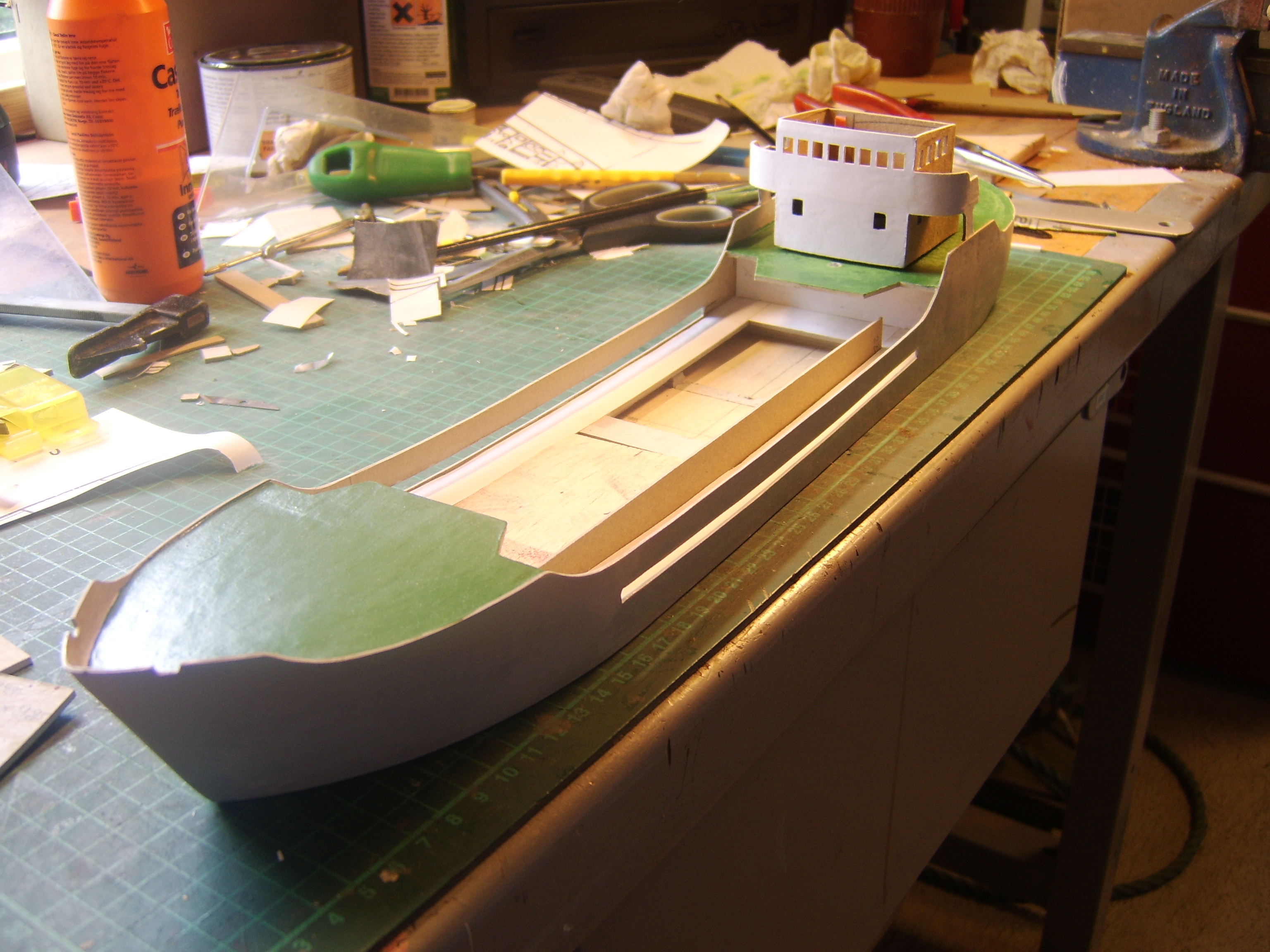

Tak for billederne fra byggeprocessen, og tak for linket http://www.flygenring.dk/Northwind/tekst.htm til siden med Northwind's spændende historie.
Har du vist Palle Flygenring billeder af din flotte model ?

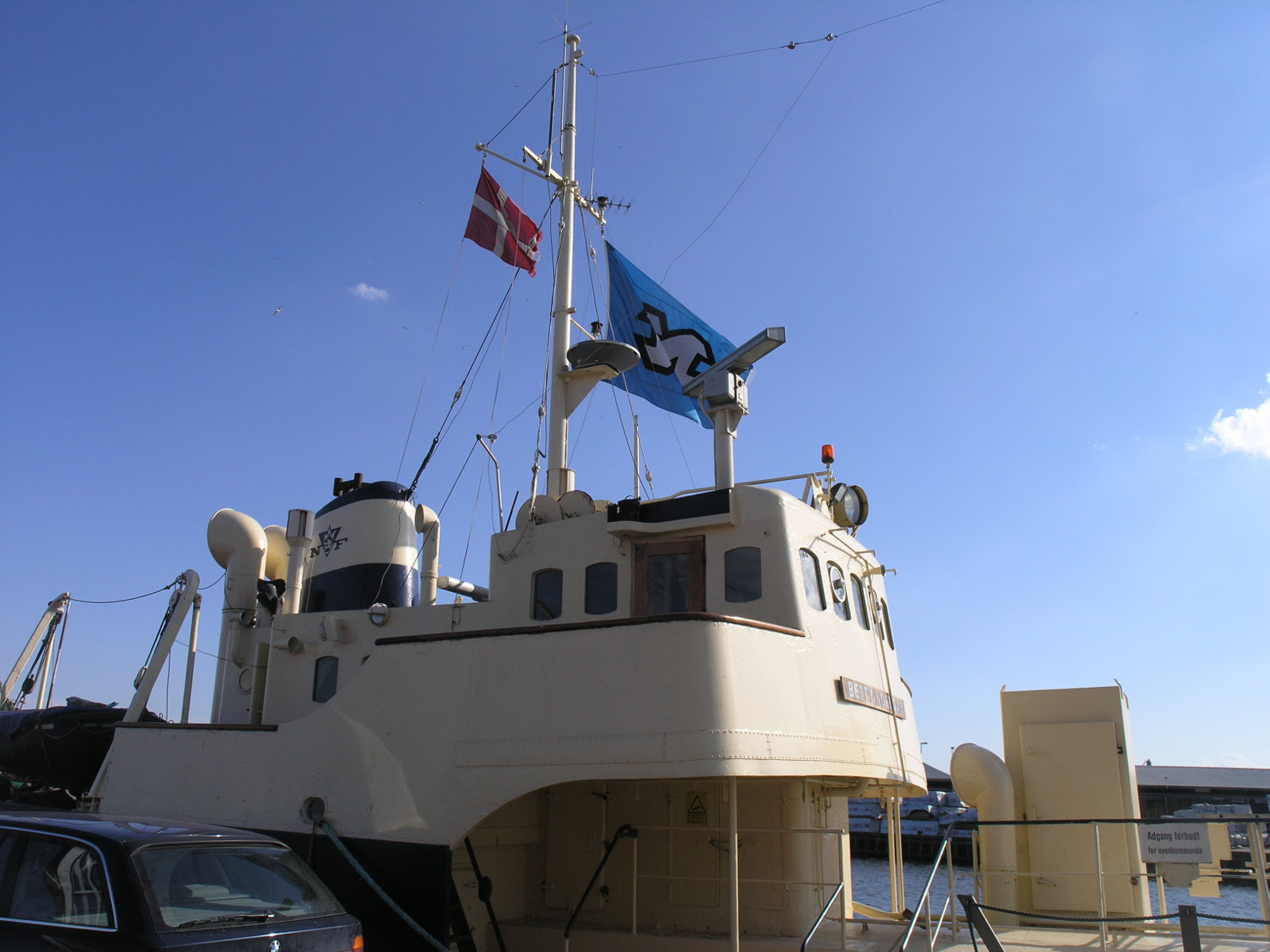

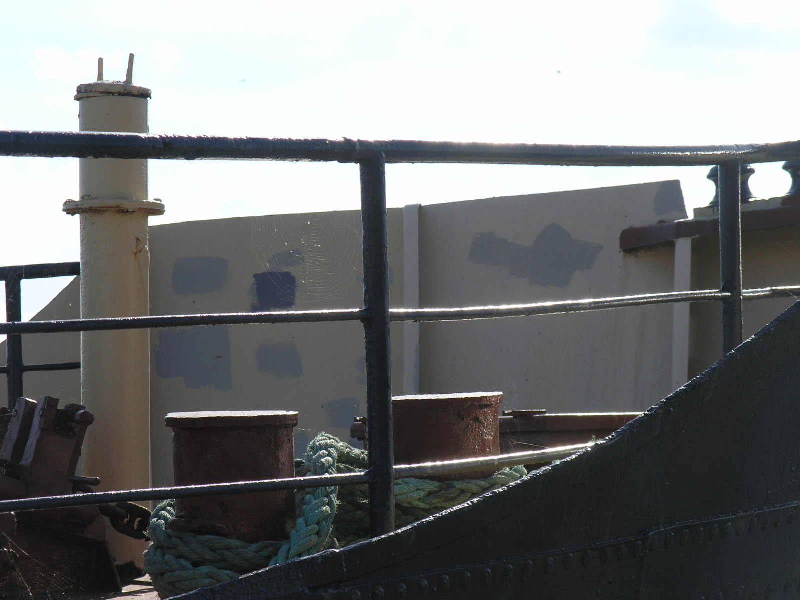

Overbygningen var hvid / DFDS
Masterne var lys sennepsfarvet
Dækket var mange gang brunt eller rødt
Skorsten var sort med røde og hvide bånd

Hej jo vandet er lavt ved at male en bundfarve først, det er min datter der har blandet den, hun er god til det med farver.Så fandt nogle rester af deres vindues maling, og brugte den som er klar, den er hvid når man putter den på. Jeg fordelte det med en pensel, det får det til at se ud som om der er små bølger. Der hvor det er hvidt, har jeg rodet lidt mere med penslen og puttet hvid vindues maling på øverst, rodet lidt i det også, samt skubbet det lidt op af stænen på fiskekutteren. Vindues maling har den fordel, at det er nemt at arbejde med, man skal ikke til at koge det, som man skal ved noget af det, model vand man kan købe og så er det først tør næste dag.

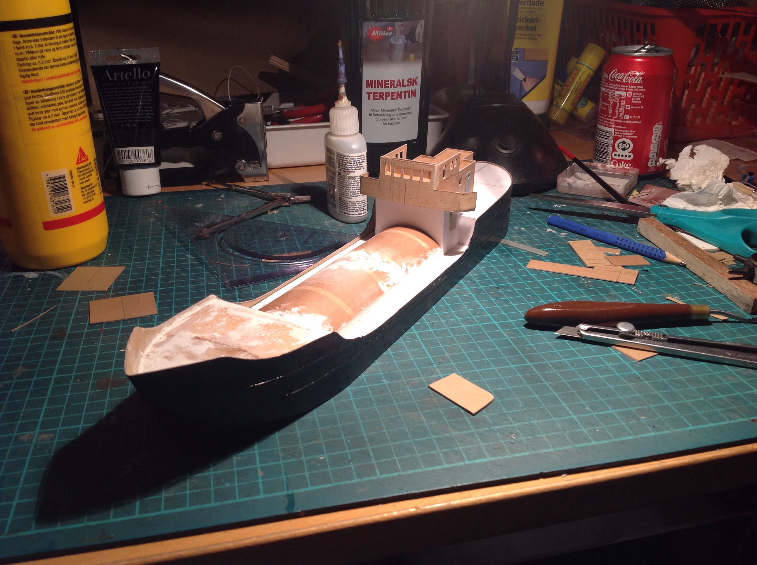

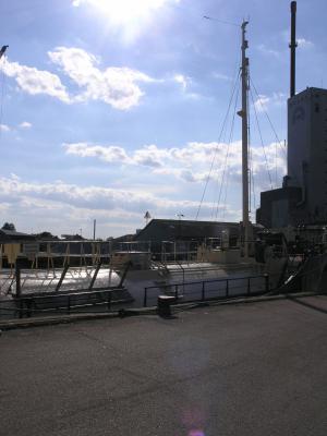

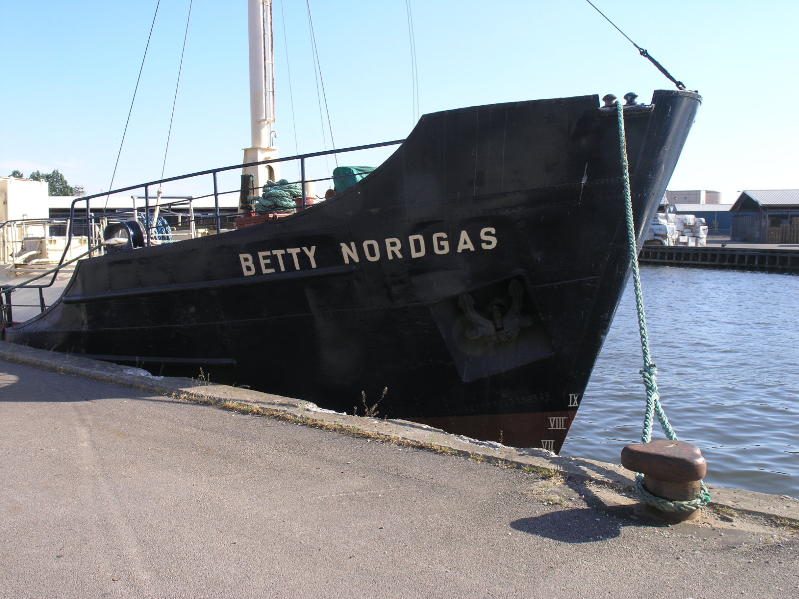

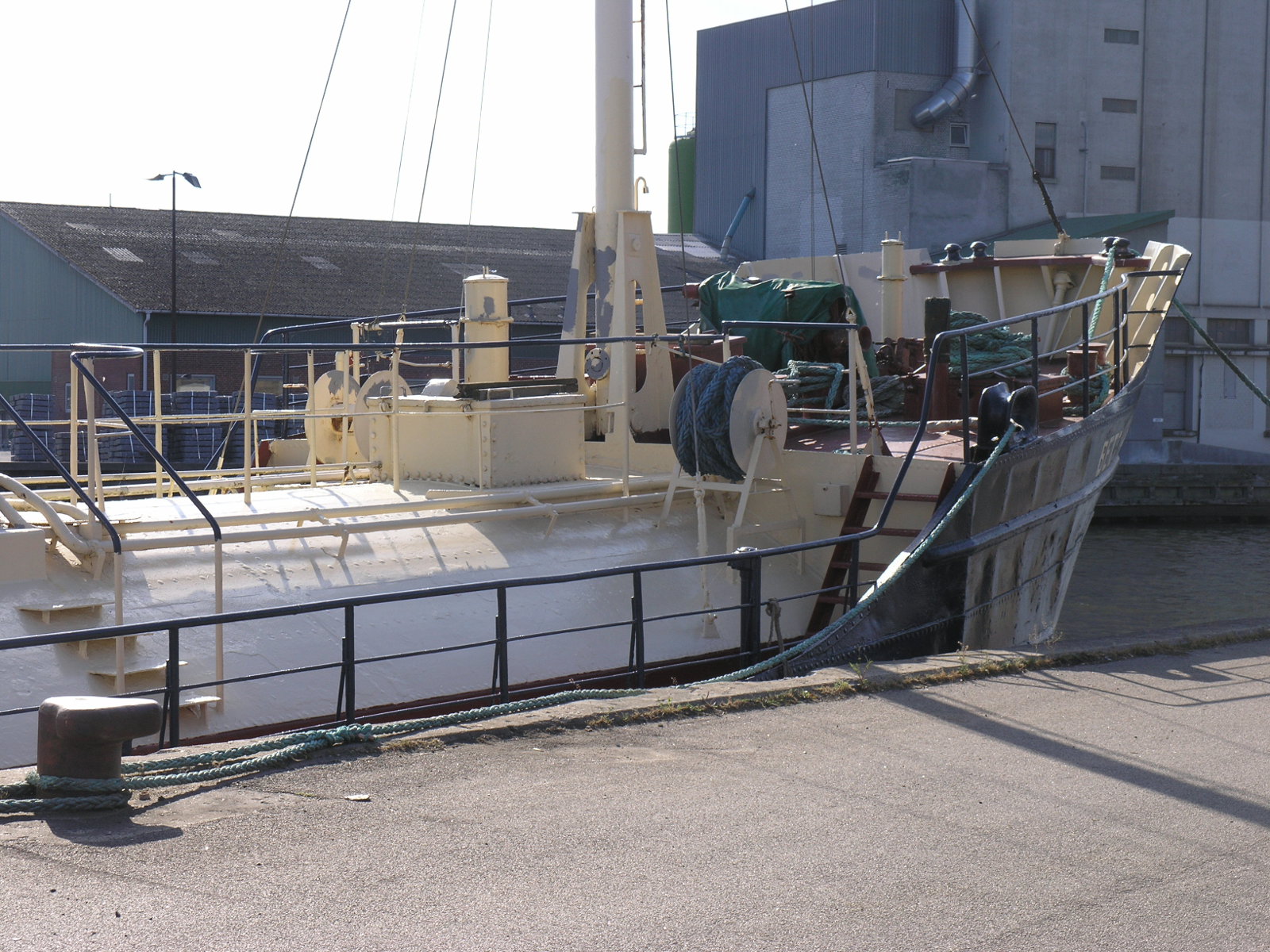

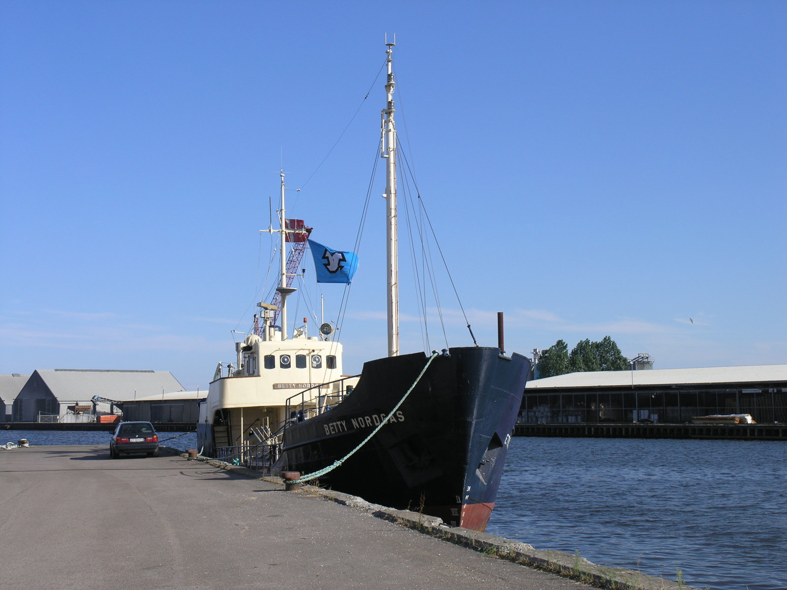

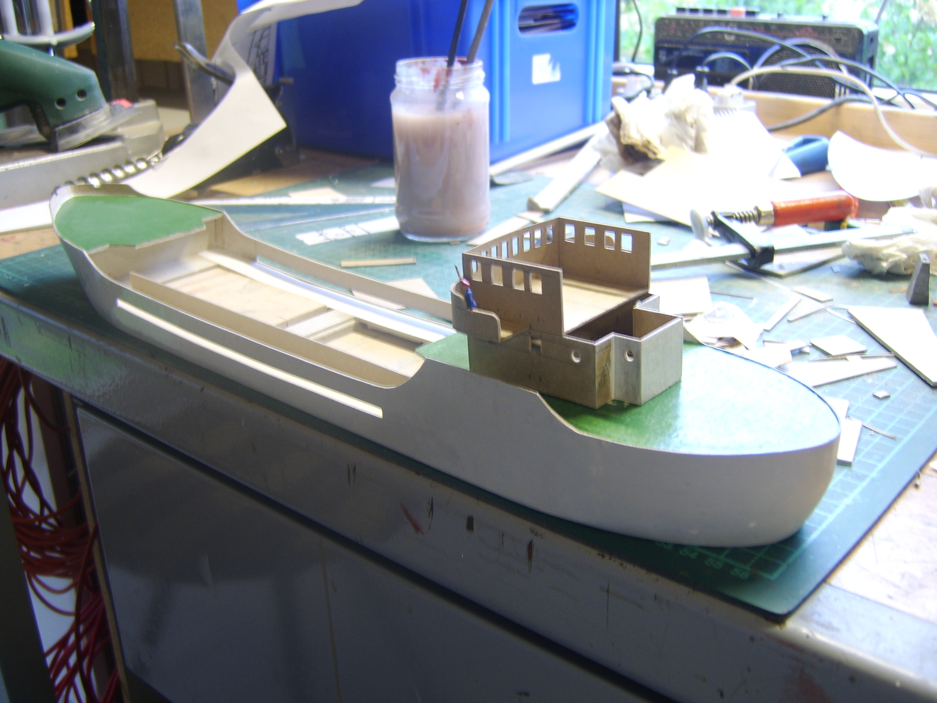

Hej der er blevet lidt tid til at starte på et nyt skib, her i sommer varmen  Cool
Jeg er startet på Betty Nordgas.
Den kommer ikke ligne helt, for den har tre søster skibe, de er nemlig ikke helt ens, så jeg tager lidt fra dem alle, da de foto jeg kan finde, er fra forskellige vinkler.
Det er en lille gastanker, dens størrelse passer lige til en modelbane
Indlæg: 4.369

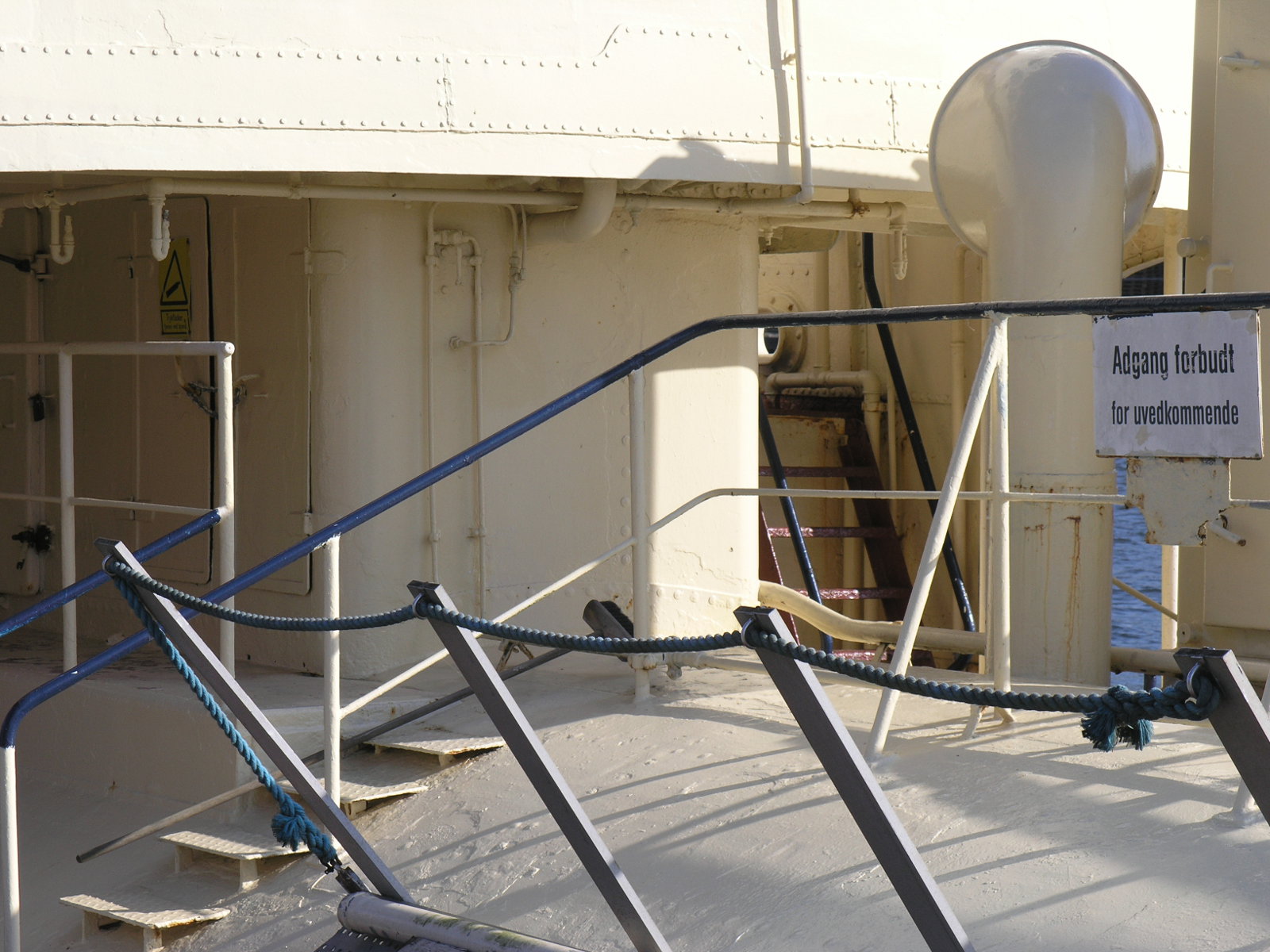

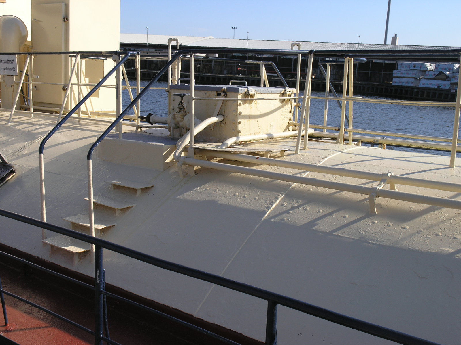

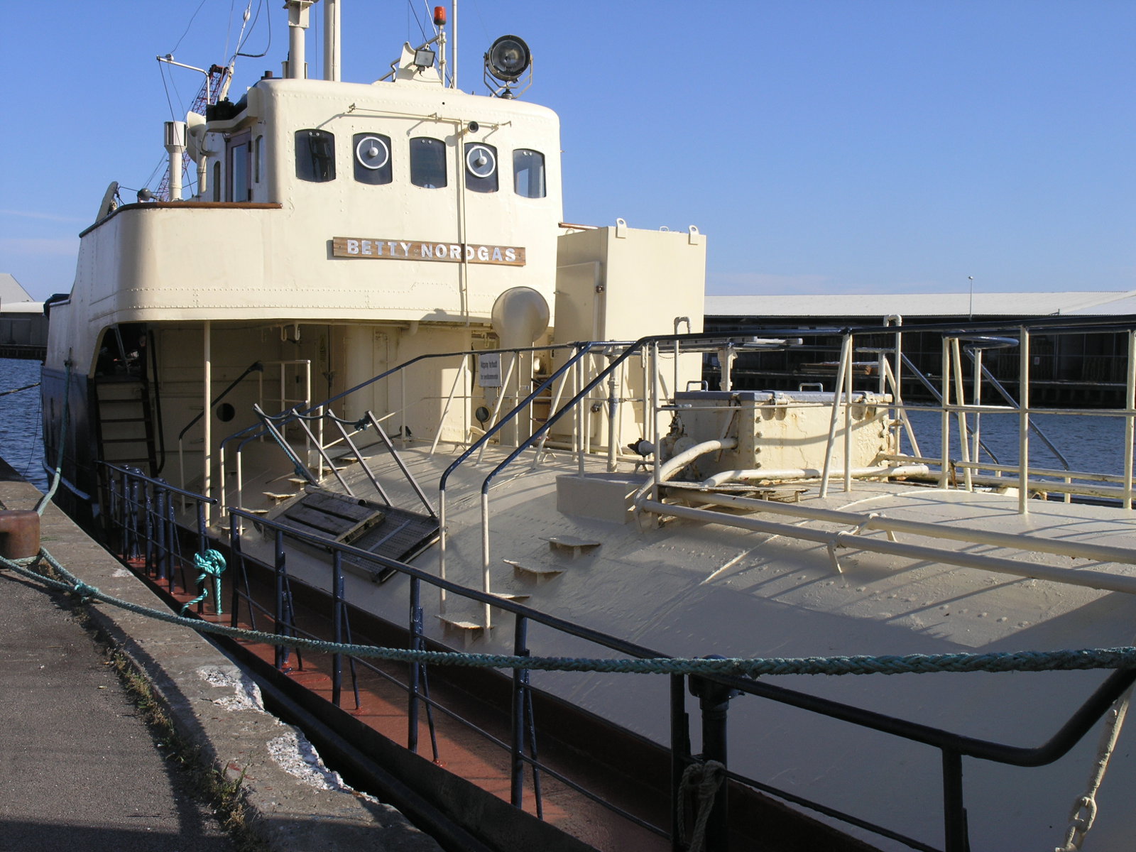

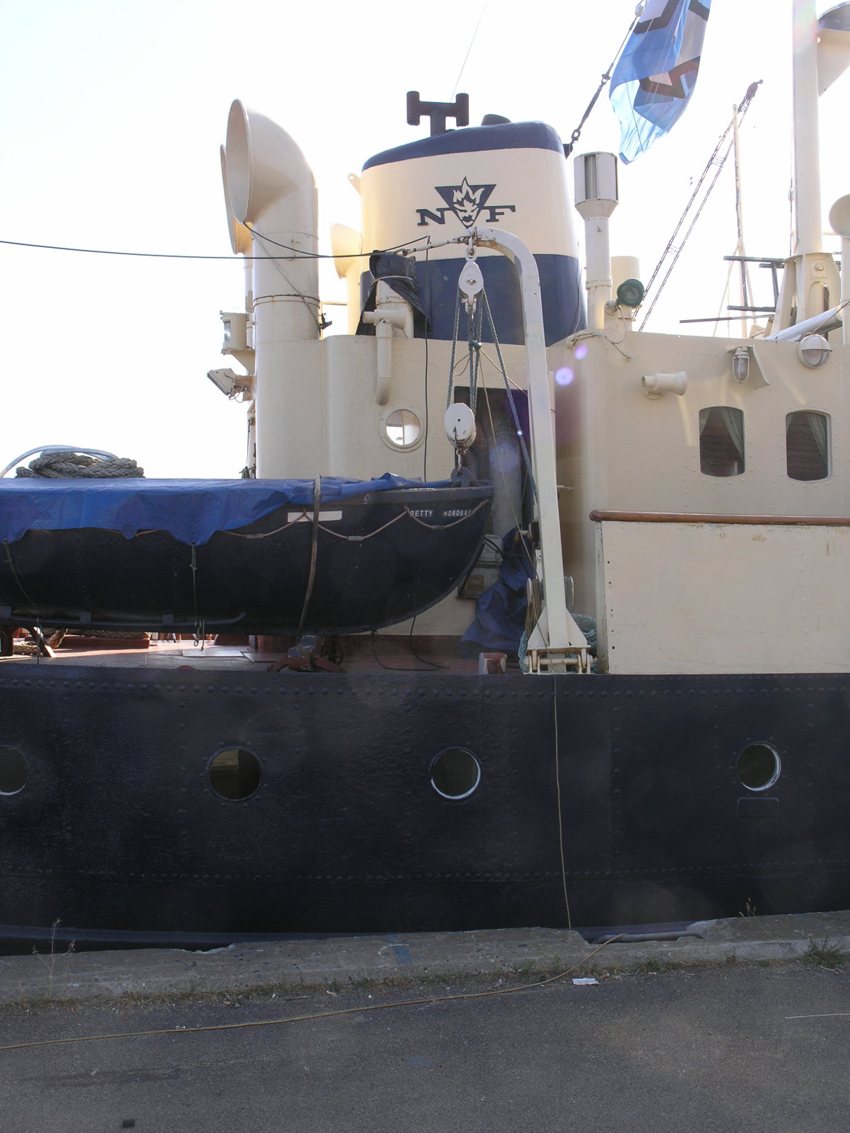

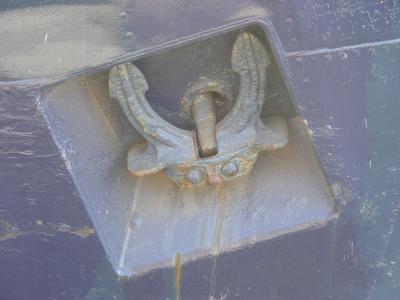

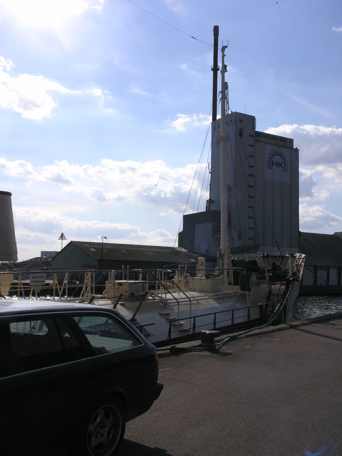

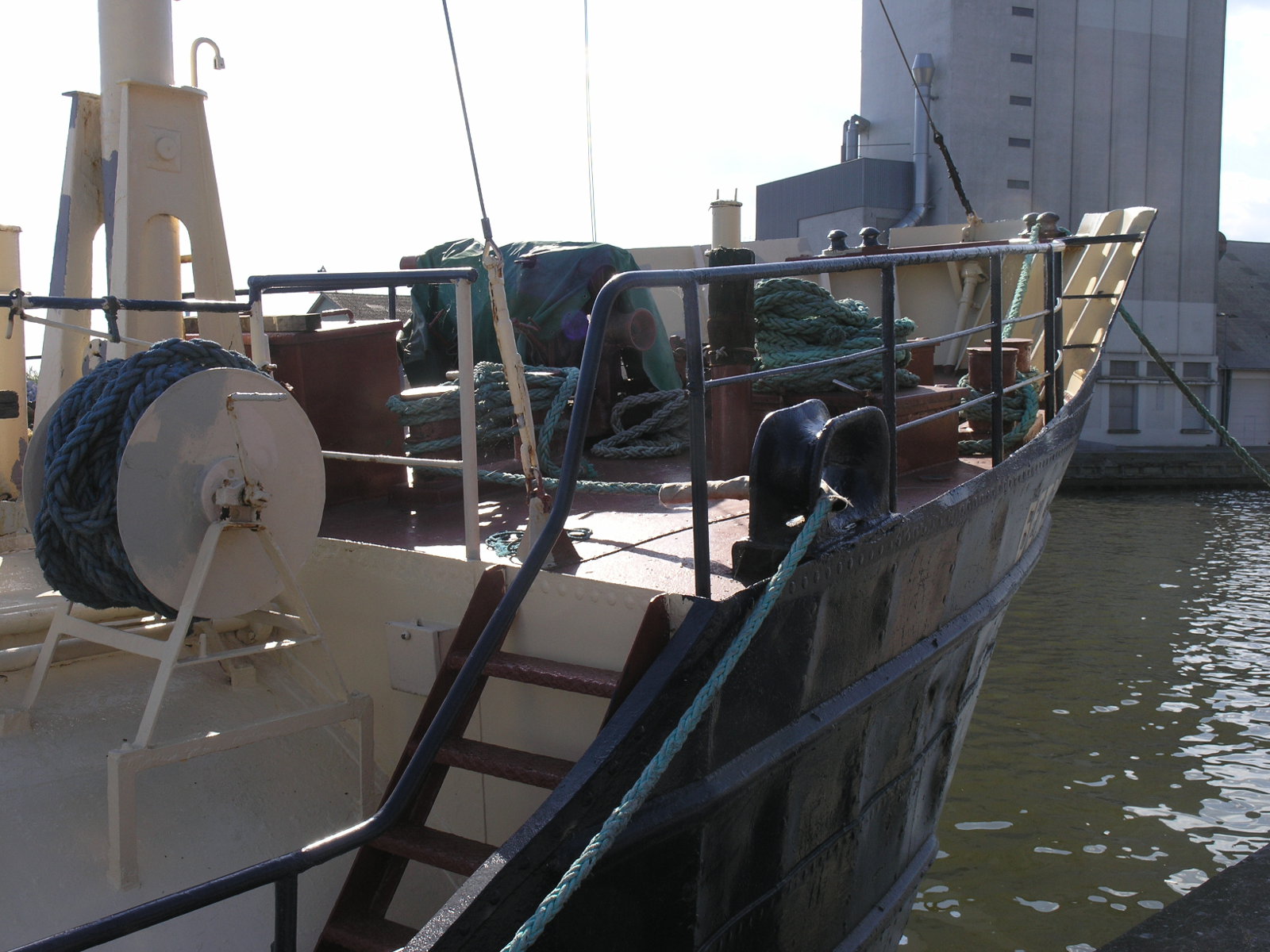

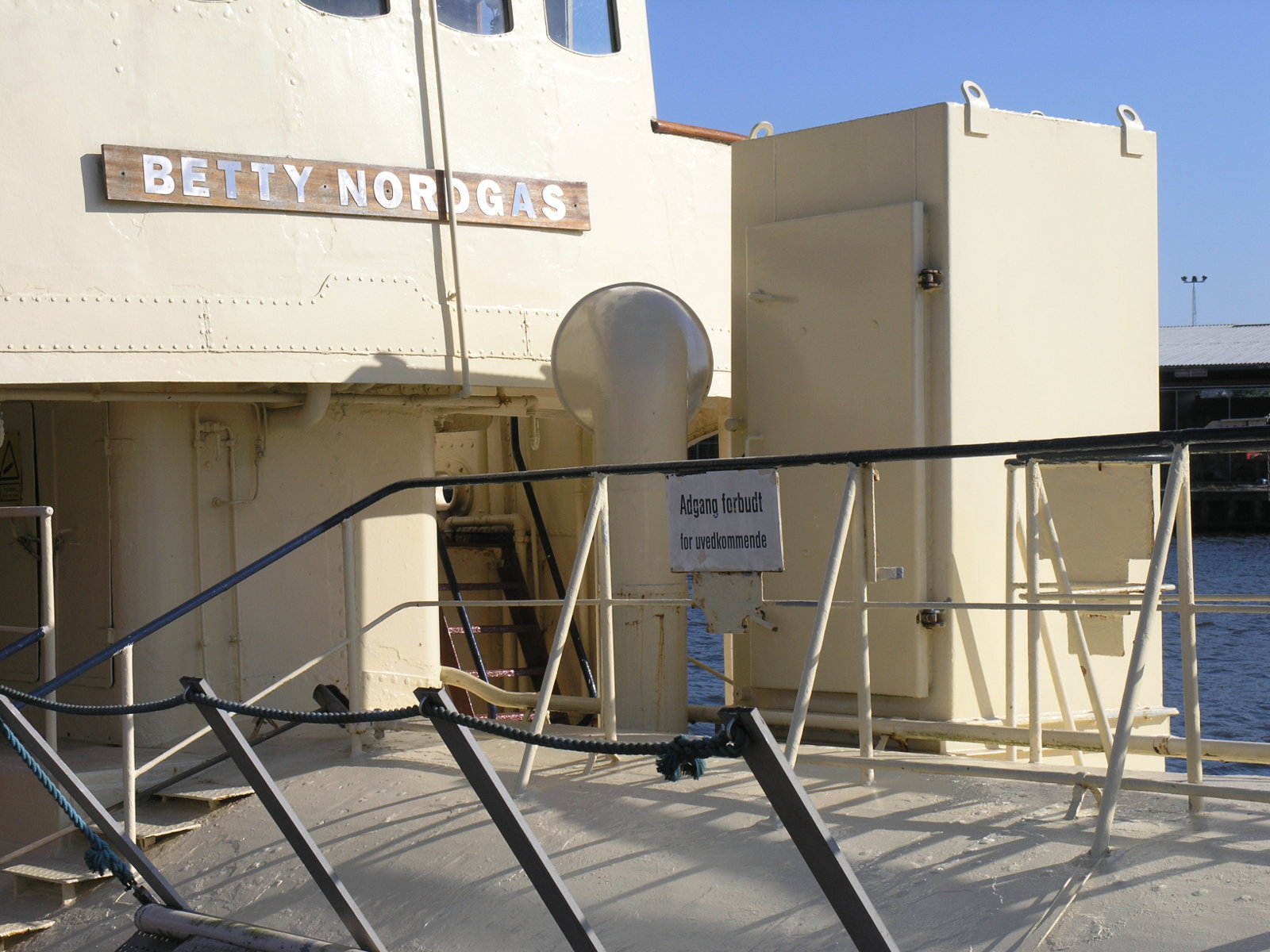

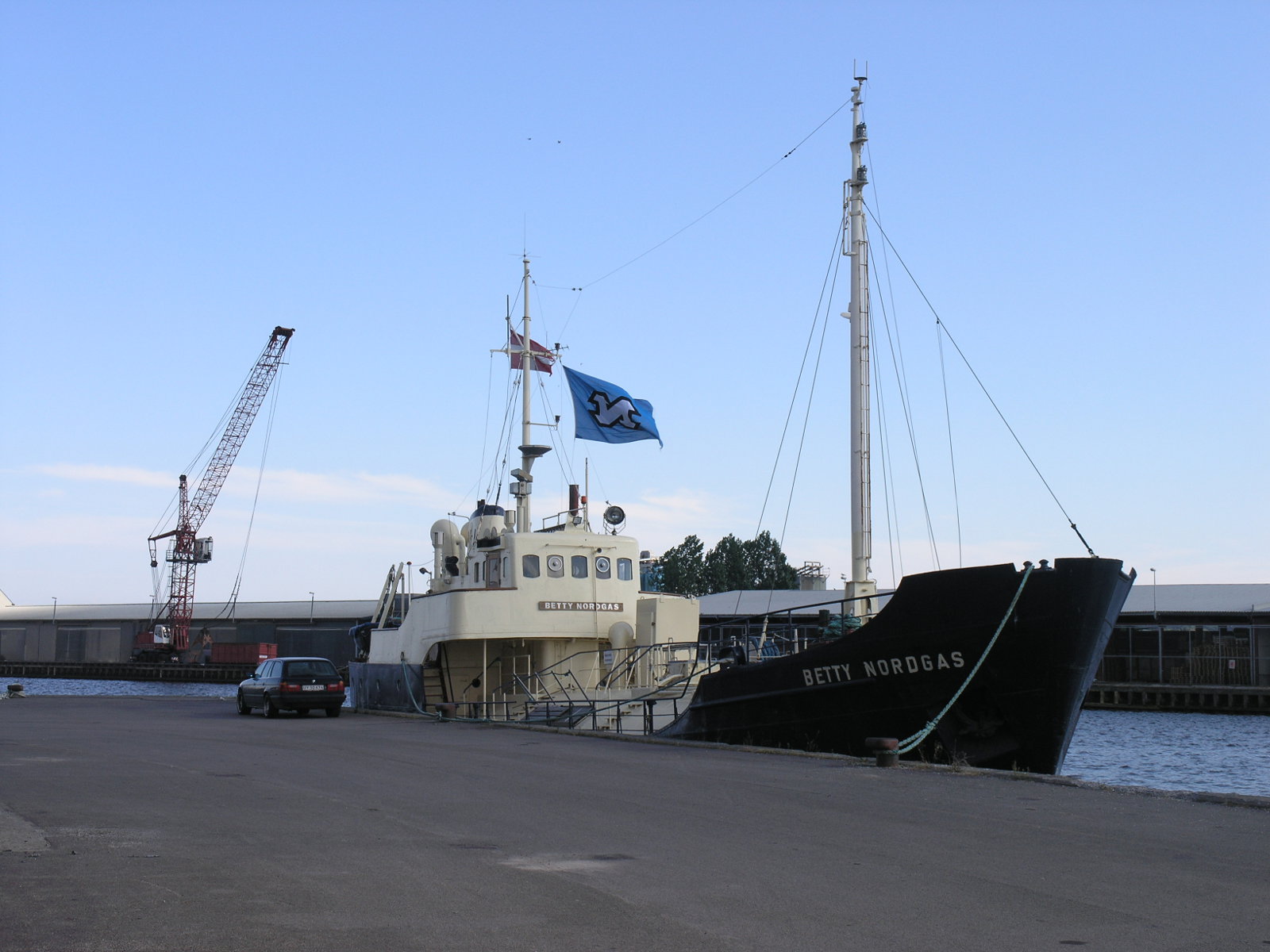

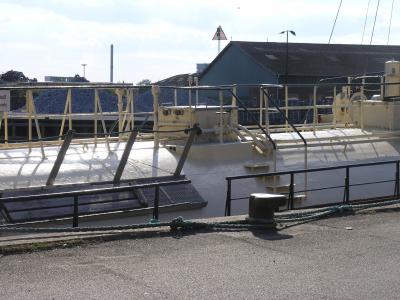

Jeg har også længe drømt om at bygge Betty Nordgas, så det kan jeg sagtens følge dig i.

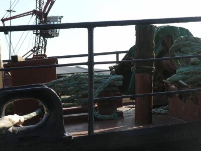

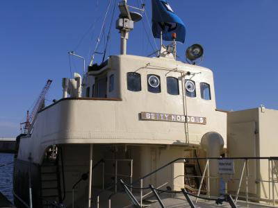

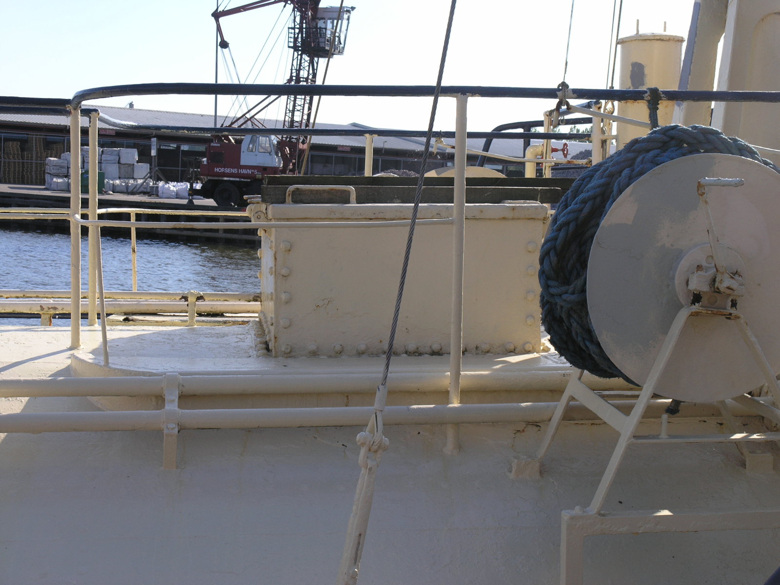

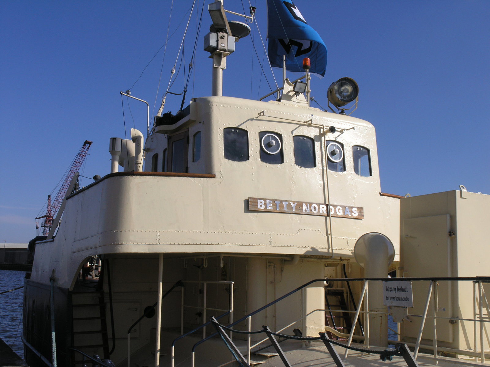

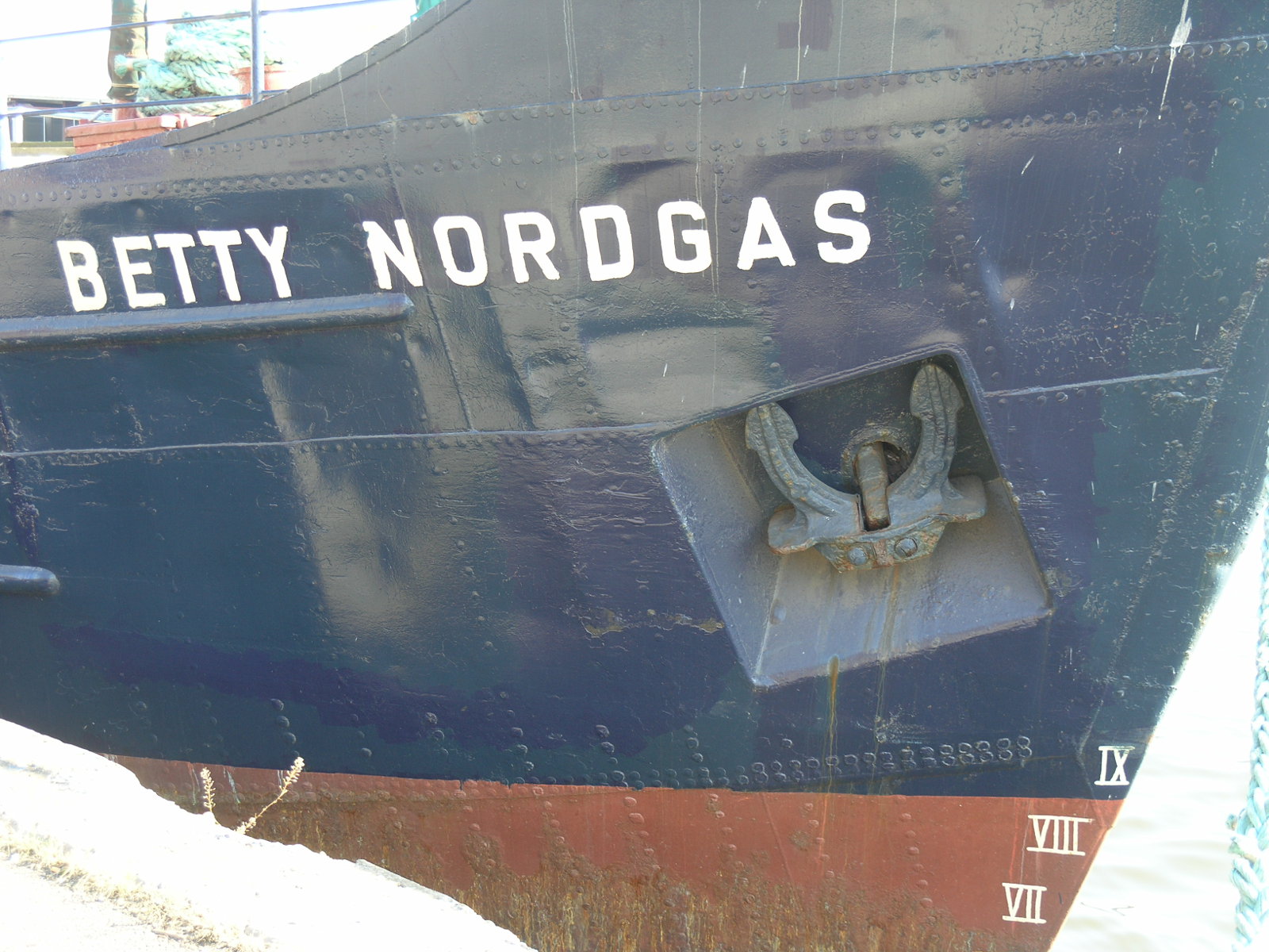

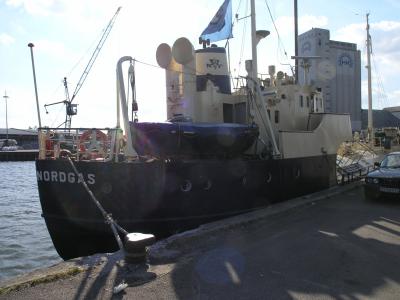

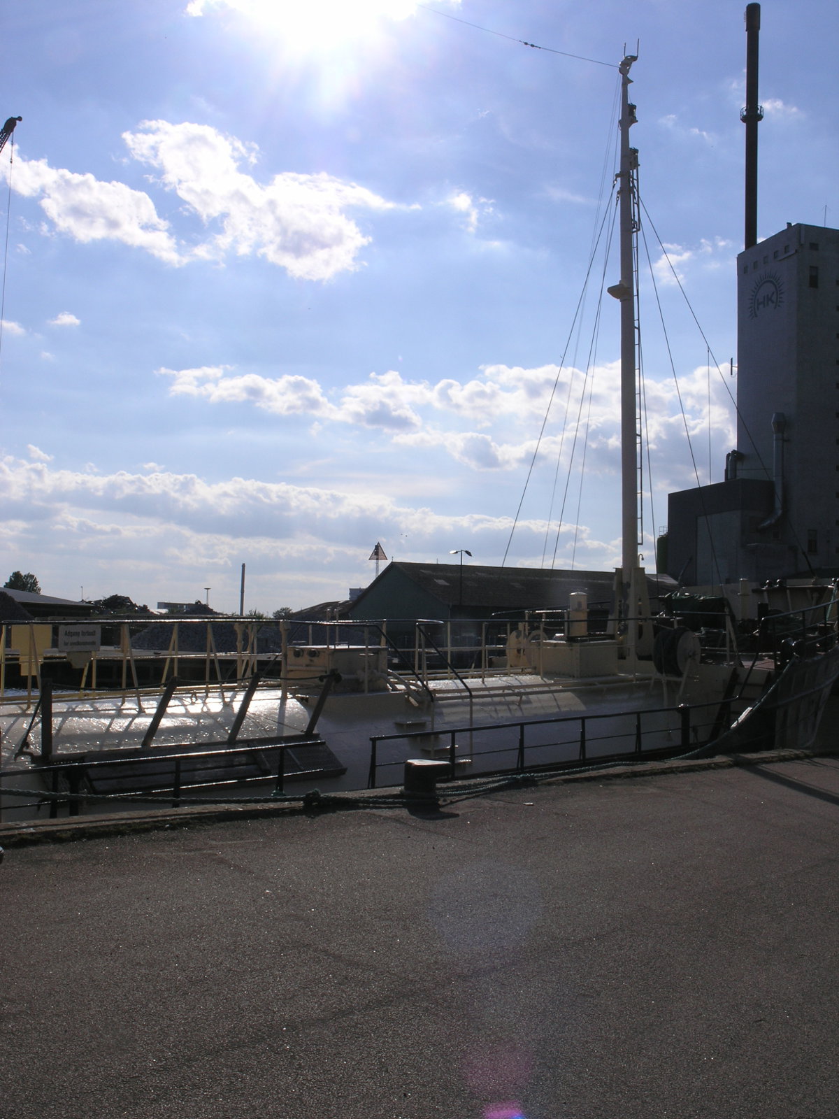

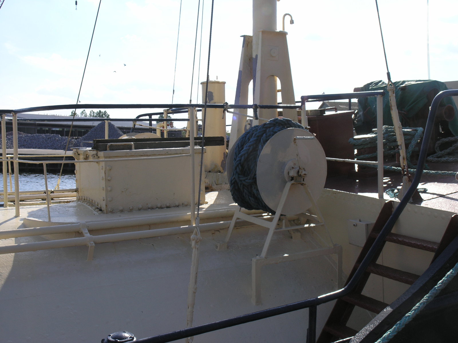

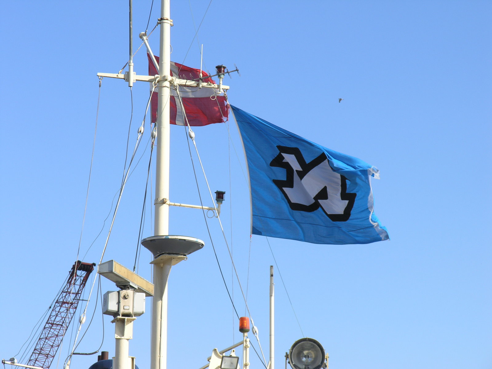

Jeg stødte på hende i Horsens Havn den 5. august 2006 - det kom der en del billeder ud af, så her er lidt mere til inspiration:
Billede Billede
BilledeBillede
Billede Billede Billede
Billede Billede
Billede Billede
Billede Billede
Billede Billede
Billede Billede
Billede Billede
Billede Billede
Billede Billede
Billede Billede
Ikke alle billeder er lige gode, men jeg går ud fra, du er mere interesseret i detaljerne end i billedkvaliteten?
Og så skal du læse: Bogen Kyst til kyst: Beretninger fra kystskibsfarten i det 20. århundrede har et stort afsnit, der kun handler om Betty Nordgas. Jeg har bogen, den er rigtigt dejlig - og så er den på tilbud i øjeblikket. Ellers kan den lånes på biblioteket.

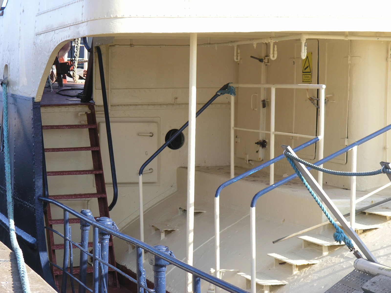

Hej Lars
Tak for nogle meget fine billeder, her kan jeg finde mange fine detaljer, har fundet noget ved redningsbåden f.eks, som jeg ikke kan kan se på nettet super godt Lars
1PTN

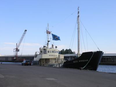

Ebeltoft
Indlæg: 243
Sådan ser hun ud i dag, gastanken er væk og der er kommet et lastrum, samt søgelænder udskiftet med plader. Jeg mener det er en hollænder der har den i dag.

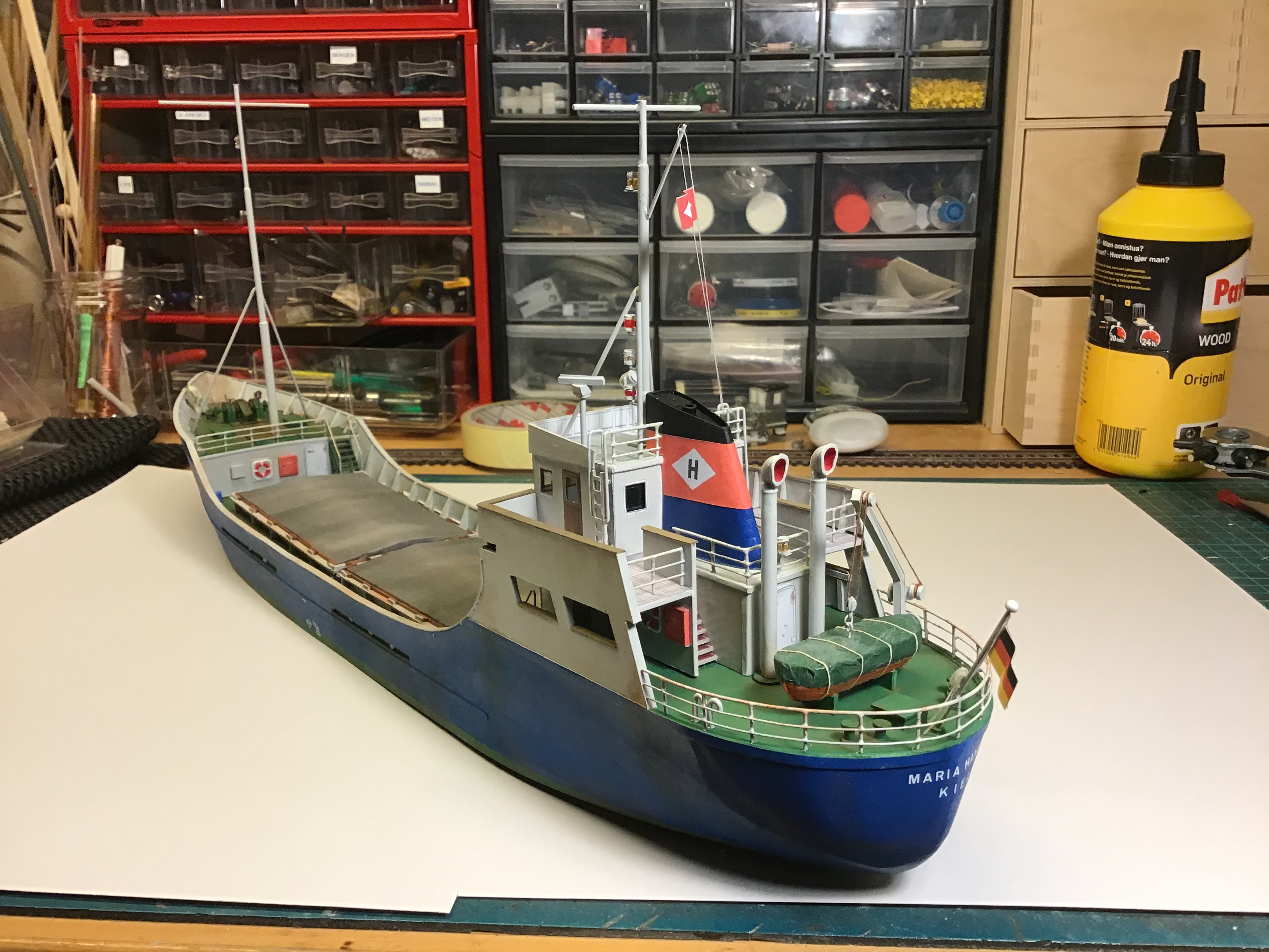

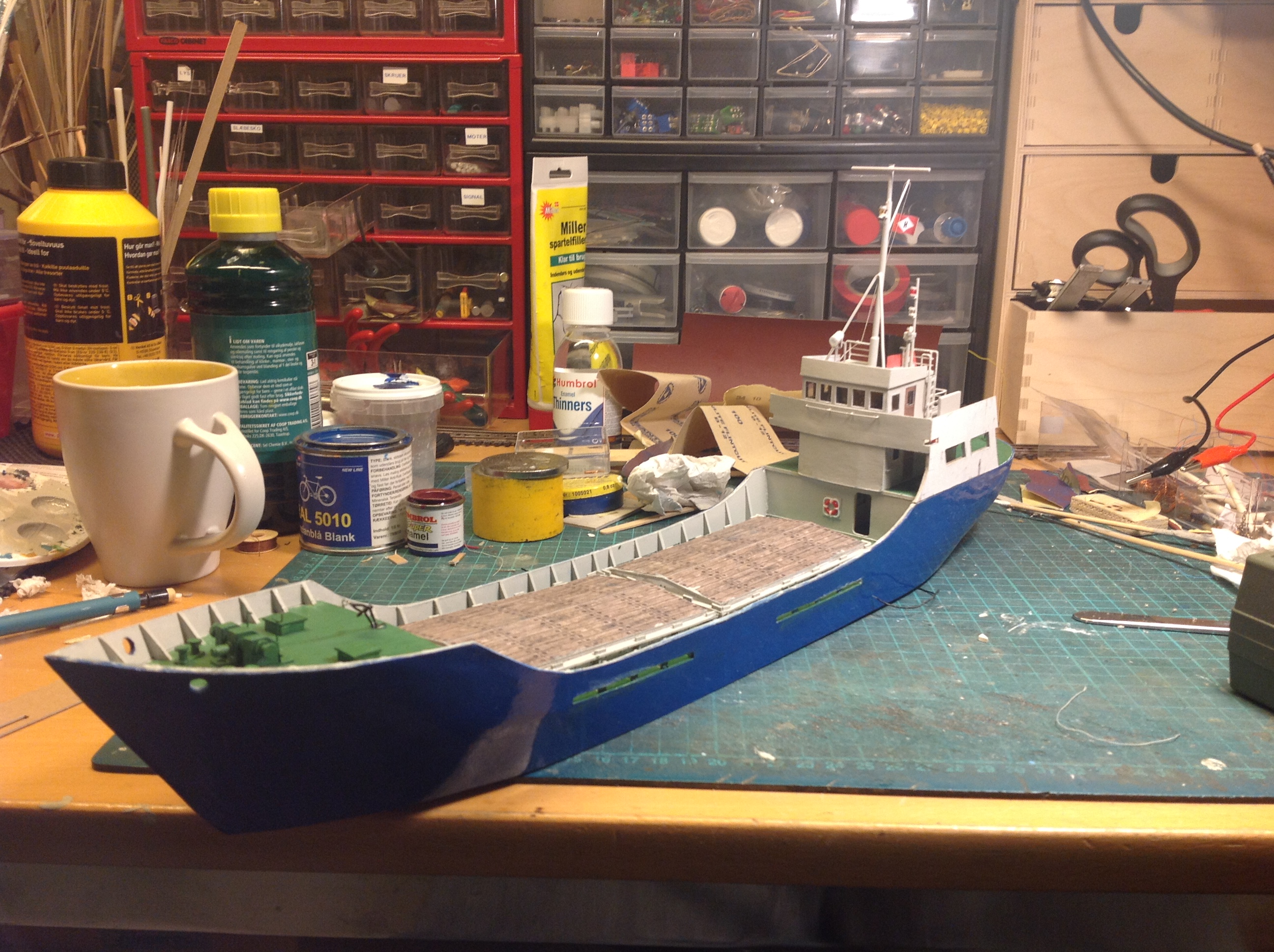

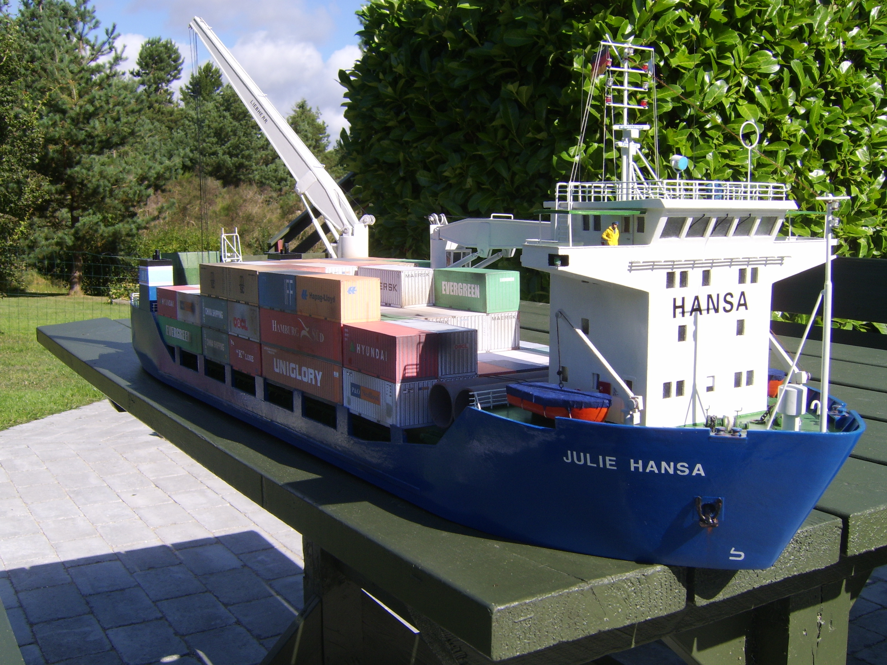

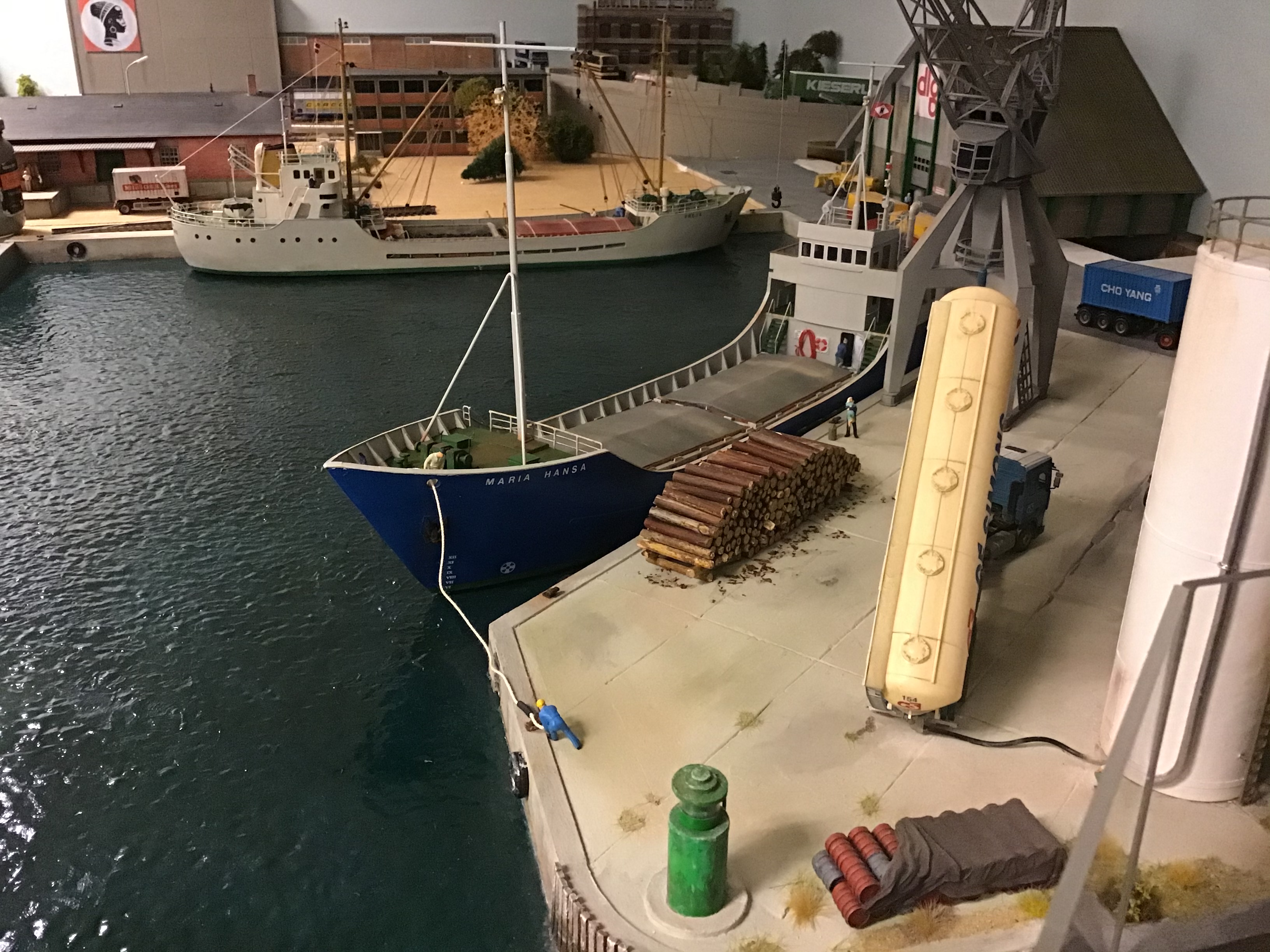

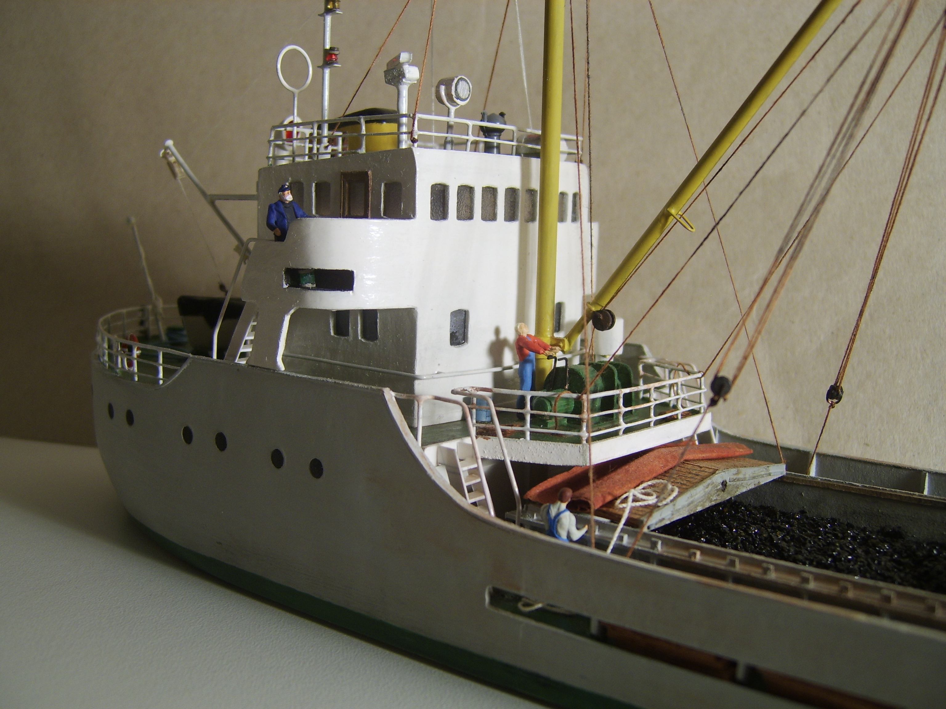

Hej i disse Corona tider bliver der da tid til at bygge, så jeg er igang med en coaster.
God weekend
Indlæg: 1.197
Det ser rigtig godt ud.
Hvor stor er din samlede flåde efterhånden blevet?.
okhansen
Indlæg: 256
God weekend
Ligner Scalescenes. Er det ikke korrekt?  Smile
Mvh. Ole

1PTN
Ebeltoft
Indlæg: 243
Hej Carsten
Min flåde består af færgen, fiskekutteren, og de anden coaster. Den med container blev jo solgt, og Betty Nordgas ligger i skuffen, men håber jeg får den lavet engang. Jeg lavede min havn lidt større, så der blev jo plads til en mere. Skal have lavet en kutter mere, som skal ligge i fiskerihavnen.
God søndag
1PTN
Ebeltoft
Indlæg: 243
Hej Ole
Jo det er Scalescenes, men jeg har forstærket, malet den samt tilføjet flere detaljer. Den passer perfekt til modelbaneanlæg og i tidernes morgen, var der mange af dem rundt i danske havne, da der var gang i den.
God søndag.
1PTN
Ebeltoft
Indlæg: 243
S
å blev den færdig, kommer med flere billeder, når den har lagt til kaj  Smile

1PTN skrev:
S
Super flot Smile

jhcn
Lystrup
Indlæg: 760
Virkelig flot arbejde!!
Skønt at se at man kan få så gode resultater med Scalescenes. Jeg har ikke helt selv de evner Smile
1PTN
Ebeltoft
Indlæg: 243

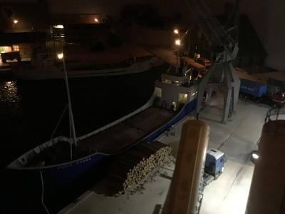

 Hej så er den ved at lægge til kaj, første sømand er hoppet i land til sin kæreste  Love
Så lige lidt aften stemning.
okhansen
Indlæg: 256
Så flot  Smile

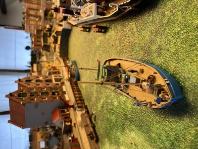

Hej så er nået lidt længere, den er på prøve i havnen, den mangler flere detaljer og mandskab.
God søndag.

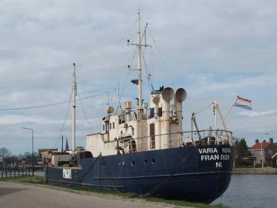

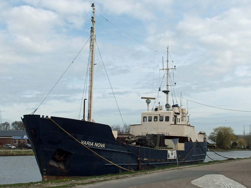

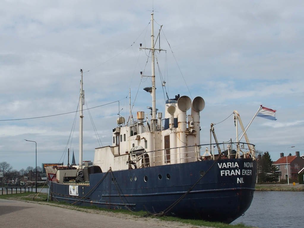

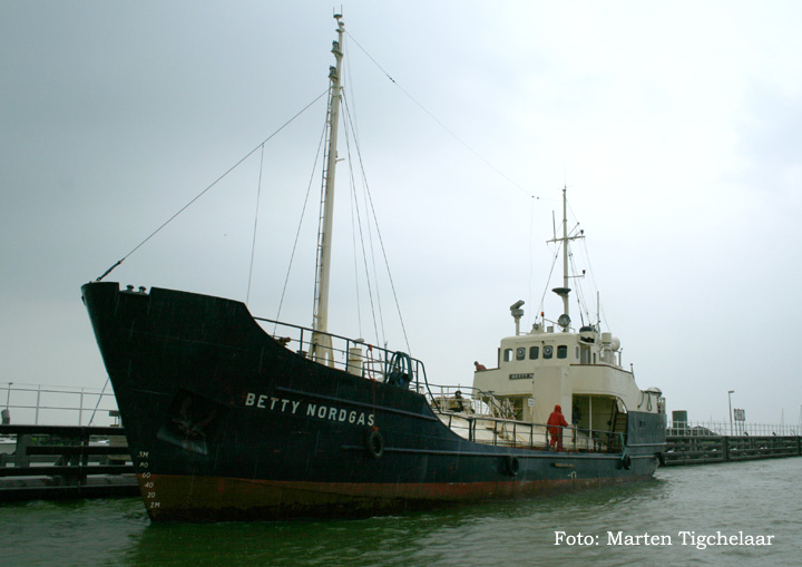

Nu da jeg ser tråden igen: Fik du nogensinde bygget Betty Nordgas?
Indlæg: 5.483

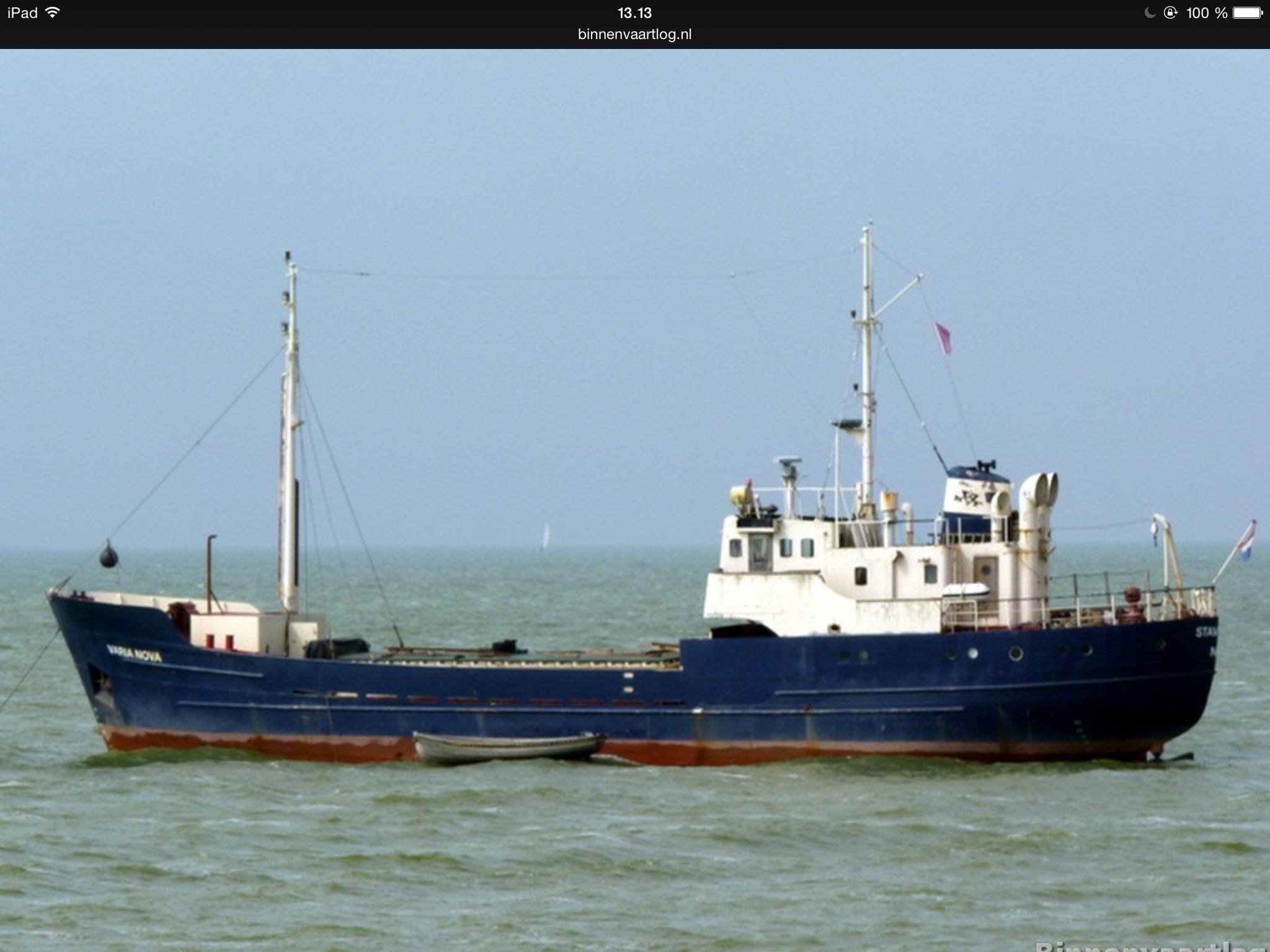

Betty Nordgas blev solgt til en hollænder i 2006 og er nu permanent placeret i Franeker. Skibet har fået et andet navn: Varia Nova.
Historien om Betty Nordgas / Varia Nova:
Bygget i 1958 for A/S Nordisk Flaskegas, Esbjerg, fra 1963 hjemhavn Odense.
Oktober 1985: Kuwait Petroleum (Danmark) A/S, Odense
April 1992: Jens Larsen Shipping, Svendborg, hjemhavn Odense
Juli 1999: Bent Mikkelsen, Aarhus, i brug som husbåd.
September 2006: Albert Idzinga, Stavoren.
I øjeblikket: fast kaj ved Oostelijke Industrieweg i Franeker

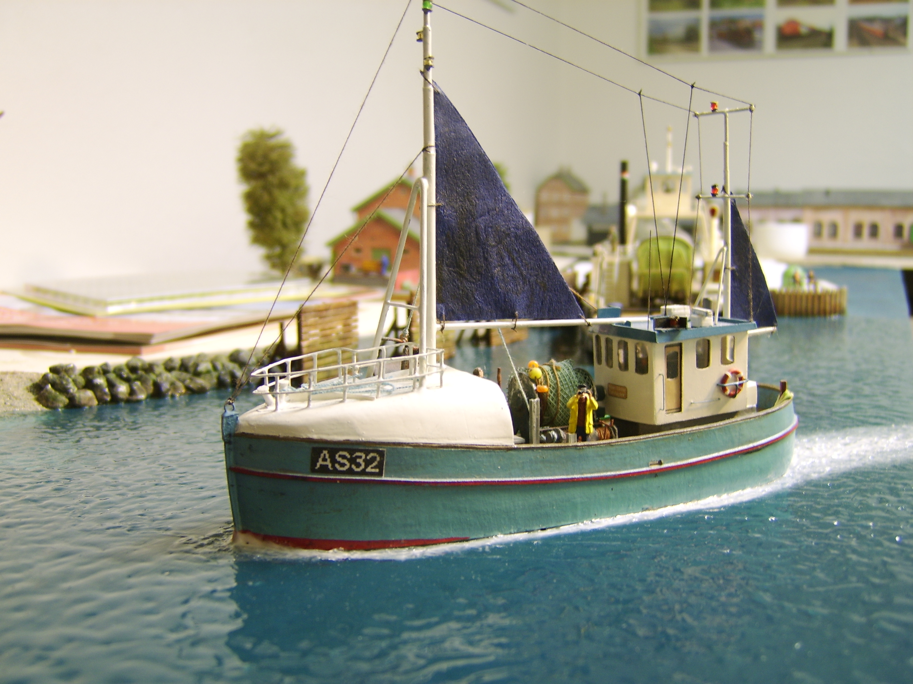

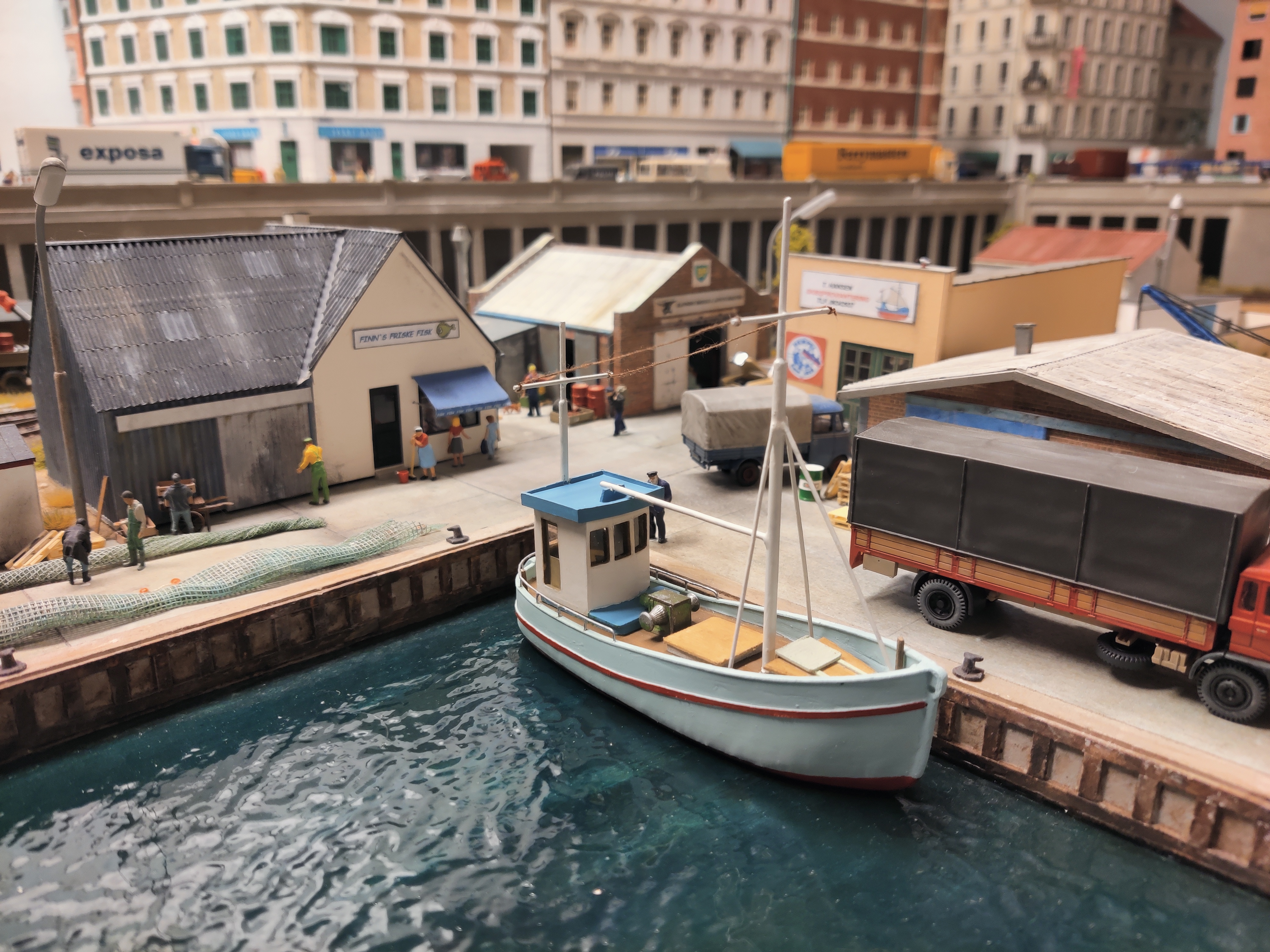

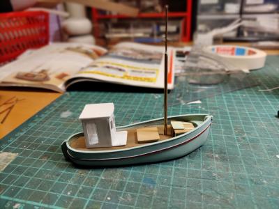

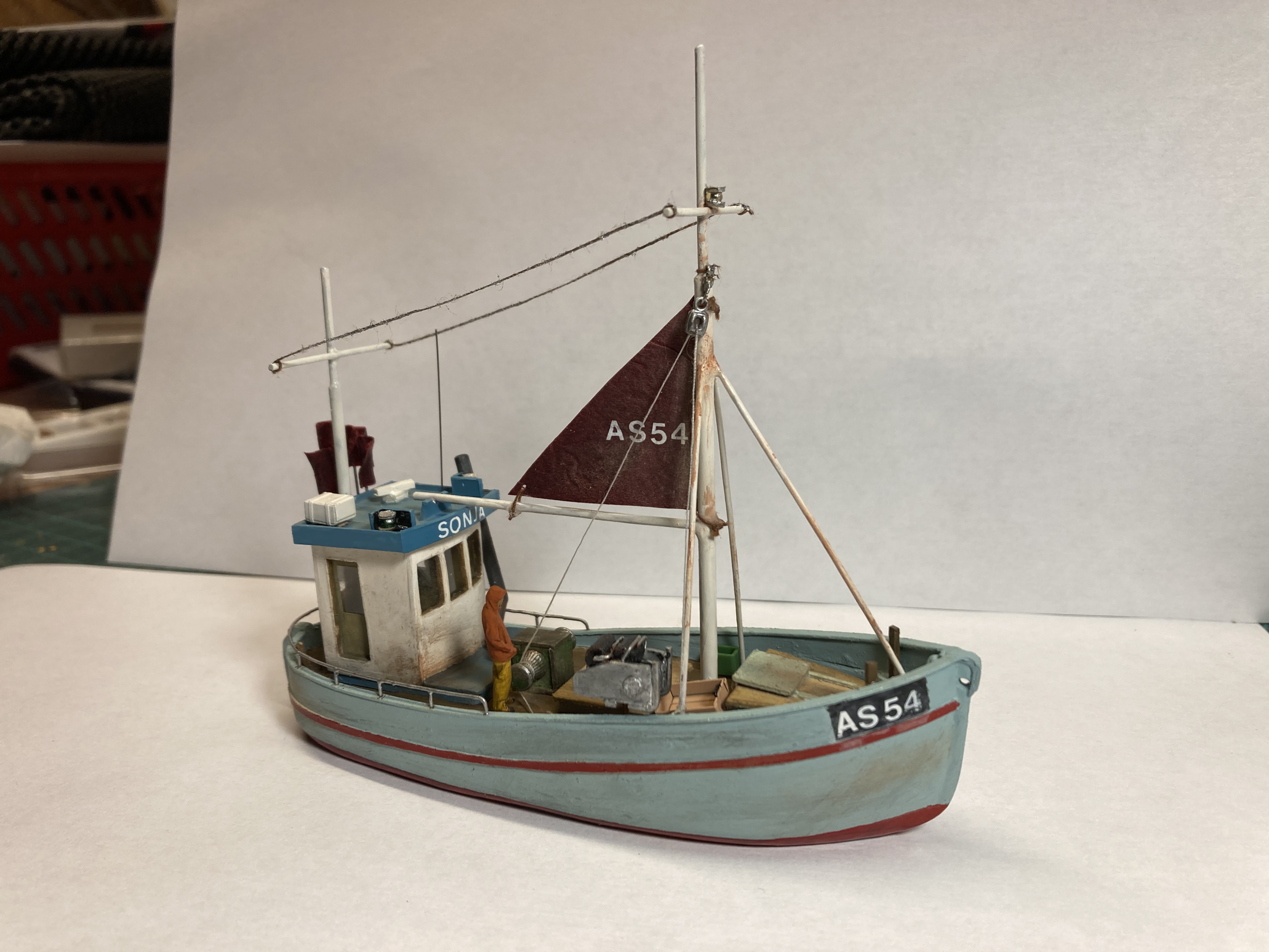

Indlæg: 243
Hej har lige bygget et Artitec fiskekutter byggesæt.
Det er den mindste  Smile De laver mange fine ting Artitec.
Like 4 kan lide
Indlæg: 4.369
Så du nåede også at få fat i den?
Jeg har købt to, og er godt i gang med at bygge den første: Det er et rigtigt dejligt lille sæt med masse af detaljer. Og selvfølgeligt allerede udsolgt hos Artitec - omend den jo nok kommer tilbage.
Godt at se den i din havn også: Den passer lige ind.
Indlæg: 1.197
Artitec's lille garnfisker og din hyggelige fiskerihavn klæder hinanden super godt.
Og livet på kajen og den flotte patinering af bygningerne er lige prikken over I'et.
Jeg kunne heller ikke stå for det fine lille byggesæt og måtte bare eje det, og prisen er helt fair, sammenlignet med hvad både og skibe i tilsvarende størrelse koster hos Faller og Kibri.

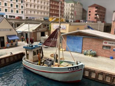

Rigtig flot arbejde. Og sikke mange fine detaljer!!! Herligt Smile
Niels
Indlæg: 377
Som altid superflot og detaljeret fra din hånd! Glæder mig til at se meget mere.
Niels
http://www.niels-modeltog.dk
