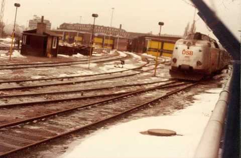

Fra december 1983 til juni 1984 blev alle togsæt "opfrisket" ved bl. a. at blive malet sølvfarvet, og fik i folkemunde hurtigt øgenavne som f. eks. Sølvpilen og Staniolekspressen.
Det vil jeg også mene, men flere har sagt at jeg tog fejl og det var Epoke 3. Det var det nok i Rød bemaling. Men det blev da malet om samtidig med at vi fik IC3erne.
Men godt det er en epoke IV Så passer den til resten af mine loks
MA-lyntogene var først røde med det gamle gule DSB-logo. Det er den version, som Roco har udgivet. Det er epoke III.
I 70'erne fik de det dengang nye DSB-log (en specialtegnet variant af typografien Helvetica) i hvidt. Den variant er ikke udgivet - og det er epoke IV.
I starten af 80'erne fik de en gang sølvmaling. Den variant er også udgivet af Roco - dog med helt forkert typografi, hvilket især er kikset da DSB står med kæmpe bogstaver på siden. Det er stadig epoke IV ... og på grænsen mod epoke V.
MEN ... da MA 460 jo stadig kører som museumstog, så kan netop det togsæt også være epoke V.
Mvh. Per

Og så skal man være opmærksom på en ting, mht. det røde Roco-lyntog, nemlig sneplovene på motorvognen. De ligger altså oppe i epoke IV, en detalje de fleste nok vælger at se bort fra.
Skal man have et korrekt epoke III Roco-lyntog, så skal det udstyres med "frontskørter". Mine er købt hos "På Sporet" for nogle år tilbage. Han har dem ikke mere, men kunne måske lave dem igen, hvis nok spørger ham af.
Sølvpilen er helt klart også epoke IV. Epoke III c sluttede jo i 1972-73, da designbemalingen blev indført. Sølvpilen kom til noget senere i epoken.
Jeg har købt mine hos Tikøb Hobby - han laver dem vist også selv.
http://www.jernbanen.dk/lyntog.php?typenr=3
altså må det være epoke IV
Tak for hjælpen
M.v.h
Michael
Michael - DSB Epoke IV/V - 2-skinne
Mvh. Per
