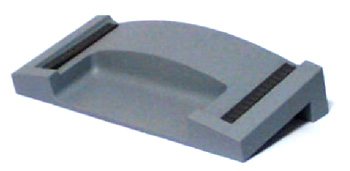

Marklin 60659 - Standholder til Mobilstation 1
Marklin ET-Nr : E105680
Kan købes og Monteres hvis tilslutnings-stikket på MS1 ikke virker eller er defekt og skal udskiftes.

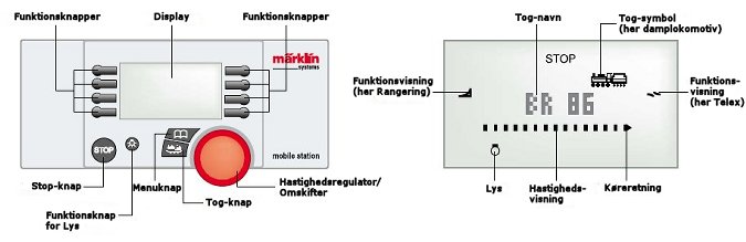

Anvendelse af Mobilstation 1
Tilslutning af Mobilstation 1 til 24088 Tilslutningskinne :
Bemærk der skal anvendes 1 Stk 60124 Adapterkabel (tidligere Marklin ET-Nr : 610479)
Tilslutning af Mobilstation 1 til Centralstation 1 :
eller
Tilslutning af Op til 4 Stk Mobilstation 1 via 60125 Terminal som er tilsluttet Centralstation 1.
Bemærk at der skal anvendes 1 Stk Marklin Adapterkabel for hver Mobilstation 1 som ønskes tilsluttet til Marklin 60125 Terminalen.
