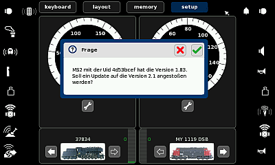

Information : Denne Opdateringen til CS2 indeholder også en Opdatering til MS2 (v2.3) Opdatering af til V3.6.2 medfører ligeledes en ændring af CS2 - SETUP siden som ændrer udseende efter Opdatering. Opdateringen gennemføres over 2 omgange. 1. Opdatering : Først indlægges en midlertidig Opdatering ( til Version 3.5.99 ) som laver en Opdatering af CS2 - SETUP siden. ( Køre-regulatoren er vist med violet farve på CS 2 ) Efter indlæggelse af 1. Opdatering "Genstarter" CS2 Automatisk. Herefter skal man igangsætte 2. Opdatering til Version 3.6.2 ( Bemærk at det kan være nødvendigt at "Genstarte" CS2 op til 2-3 gange inden V3.6.2 Opdateringen er helt på plads i CS 2.) Opdateringen kan tage op til 30-45 Minutter at gennemføre. Bemærk Opdateringen er også tilgængelig som USB-Version på Marklin's hjemmeside. |
GUI Version 3.5.6 - GFP V2.43 (13. Marts 2014 - Udgivet Via CS2 Online-Opdatering - Husk Opdateringen skal gennemføres af 2 omgange )
(Opdateringen til CS2 indeholder Opdatetering V2.1 til 60653 - Mobilstation 2)

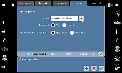

Fanen "HINTERGRUND" : (Ny SETUP-side)
- Under fanen "Hinterground" kan Baggrundsfarven kan nu vælges på CS2 ( Farverne : Sort / Blå / Grøn / Grå )
- Muligheder for at anvende Landskabs-Billeder til Bagggrunden er nu også tilstede ( 8 Landskabs-billeder til Rådighed for Brugeren ).
- Mulighed for at vælge mellem Dag/Nat-Belysning af hensyn til Nat-drift på Anlægget.

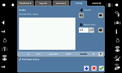

Fanen "AUDIO" : (Ny SETUP-side)
- Setup-side for Audio-Funktioner
- ( NOTE : Der skal være tilsluttet Aktive Højtalere + et USB-Stik til CS2 for at kunne udnytte Lyd-funktionerne ).

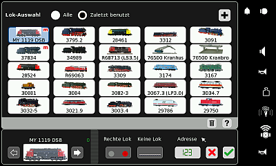

FANEN "CONTROL" (Kørepult og Lokomotiv-Udvalg)
- Lokomotiv-udvalg formindsket fra 30 til 25 Lokomotiver
- Farven på Lokomotiv-udvalgs siden er ændret fra Blå til Grå Baggrund, da siden ikke er en Konfigurations-dialog.

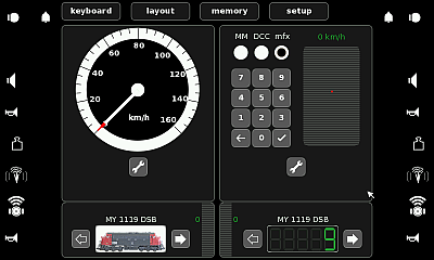

- Lokomotiv-Udvalgs siden kan nu anvendes til "Direkte" kørsel med Lokomotiver. Lok-funktioner vises stadig i Højre side af Skærmen.
- Tryk på Knappen 123 Under "Adresse" og indtast Adressen på Lokomotivet "direkte" (Se billede herunder)
- Der kan vælges mellem MM/DCC/MFX for at styre Lokomotiverne direkte.
- Det Udvalgte Lokomotiv kan tilvises direkte til Venstre eller Højre Dreje-Regulator.

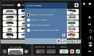

- Fra Lokomotivudvalgs-siden kan man nu "søge" efter "mistede" MFX-Lokomotiver . Tryk på Knappen [ + ]

- Under SETUP -> Fanen "Ansicht" er det nu muligt at "spærre" Layout-Forskydning.

- Til Lokomotiv-udvælgelse anvendes nu en grafisk Dialog, som kan vise mere end 70 Lokomotiver.
