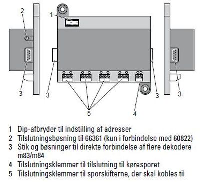

Marklin 60831 - Decoder m83
Marklin 60831 - Decoder m83 Brugervejledning DK ( Dansk Sprog fra Side 34 - 42 ) (PDF)
Bane-Decoder til Styring af Sporskifter / Signaler og Afkoblings-skinner. Understøtter Digital-formaterne Motorola / MFX / DCC.
Indstiling af Digital-Adressen sker via Dipswitch-Kontakterne eller kan gøres via "Programmering" på CS2.
Adresse-område (Motorola) = 1-320 / Adresse-område (DCC) = 1-2040
Decoder m83 besidder 8 Udgange, som er Seperat styrbare. Decoderen er forudindstillet til Styring af 4 Sporskifter.
Yderligere Funktioner er Styring af Belysning (Dæmpbar) med Definerede Indkoblings-Forhold (F.eks Vejbelysning og Husbelysning)
Der er muligt at forsyne Decoder m83 via en 66361 Strømforsyning, når 60821 Tilbehørs-delen anvendes.
Flere Decodere m83/m84 kan tilsluttes til Decoder m83 i begge sider af denne.
For tilslutning af Motor-drev med frakobling Strøm ved Slut-anslag skal der anvendes 1 Stk : 60821 Decoder m83 Tilbehør
Tilslutningen sker via Skrueklemmer.
Maksimal Strømbelastning er 3A.
LED-Visning for hurtig genkendelse af Drifts-tilstand.
Mulighed for Indstilling af Puls-bredde samt Puls-tid.
Liste over mulige CV-Indstillinger kan ses i Brugervejledningen.
( BEMÆRK : Marklin Decoder m83 er Opdaterbar via Centralstation 2 - formodentlig indlagt i kommende Opdateringer til CS 2 ).

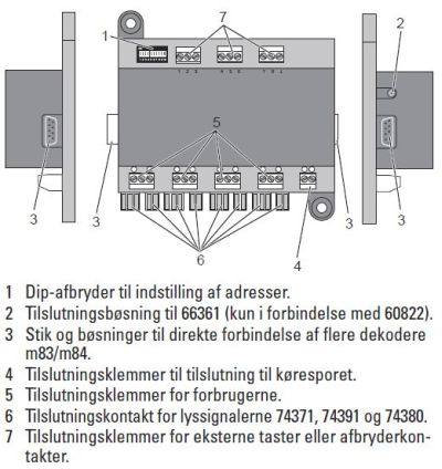

Marklin 60841 - Decoder m84
Marklin 60841 - Decoder m84 - Brugervejledning DK ( Dansk Sprog fra Side 22 - 27 ) (PDF)
Bane-Decoder til Styring (Tænde/Slukke) af Belysning / Holde-afsnit ved Signaldrift / Marklin Hobby-Signaler 74371/74380/74391 og Andet Elektrisk tilbehør.
Bane Decoder m84 understøttet Digital-formaterne Motorola / MFX DCC.
m84 Decoderen indeholder 4 Relæer til Galvanisk adskilt Styring af Forbrugende Enhed (Tilbehør).
Ved anvendelse af en Marklin 66361 Strømforsyning er den bistabile "Tilstand" af Relæerne og "Lagring" af Skiftetilstanden mulig.
Hobby-Lyssignalerne er ved den samme Skifte-mulighed af Kørestrømmen Styrbar.
Endvidere indeholder m84 Decoderen 8 Indgange til "Manuel" Styring af Relæet (Analog til Fjernskifter 7244).
Maksimal Strømbelastning er 5A.
( BEMÆRK : Marklin Decoder m84 er Opdaterbar via Centralstation 2 - formodentlig indlagt i kommende Opdateringer til CS 2 ).

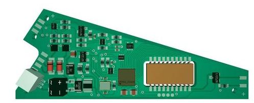

Bane-Decodere (Lanceret 2012) til Montering under C-Skinner :
Marklin 74461 - Sporskifte-Decoder ( MM/DCC ) til Marklin C - Sporskifter
Marklin 7446 - Sporskifte Decoder MM/DCC - ( Dansk Sprog Includeret )
Decoderen kan anvendes i alle Marklin og Trix Sporskifter, med undtagelse af Marklin 24630 Sporskifte (Se Marklin 74465 Sporskifte-Decoder)
Understøtter Digital-formaterne : MM / DCC
Indstillelige adresser med DIP-kontakt:
1-256 fx (MM) - (Control Unit 6021 / Mobile Station 60651/652)
1-320 fx (MM) - (Central Station 6021x / Mobile Station 60653)
1-511 (DCC)
Programmerbare adresser via CV : 1-2.044 DCC
• Ændringer af egenskaberne via CV (Se CV-Liste i Brugervejledningen)
• Digitalsignal: Overførsel uafhængig af strømforsyningen
• Strømforsyning via digitalkredsløb
• Alternativ strømforsyning
• Loddepads til tilslutning af sporskiftelaterne
• Sporskiftelaterne kan tændes og slukkes
Marklin 74465 - Sporskifte-Decoder ( MM/DCC ) - til Marklin C-Sporskifte 24630
