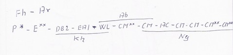

Så tog 20 ville se sådan ud i opskrivningen
strækning Fh - Ar
Pmaskine hv / Emaskine sø + [u]DB 2 + EA 1 + ( Ab )WL(Kh )[/u] + [u]( Ab )CMsø + CM[/u] + AC + CM + CM + CMsø + CMsø
her der så et problem med opstillingen som DSB skriver det - så jeg skriver min måde - - men viser så DSBs som vedhæft - ok
håber at det gav en bedre forståelse

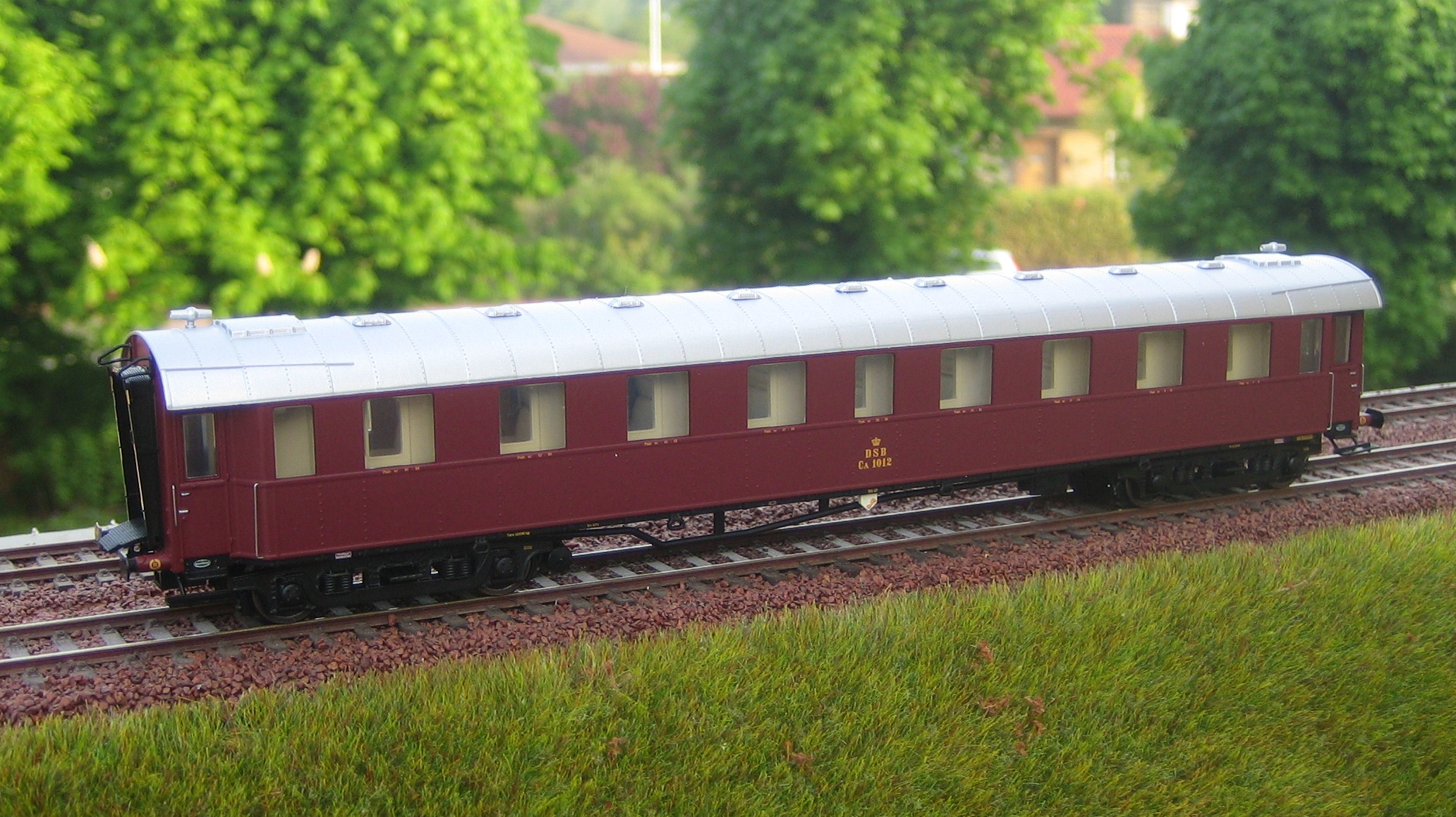

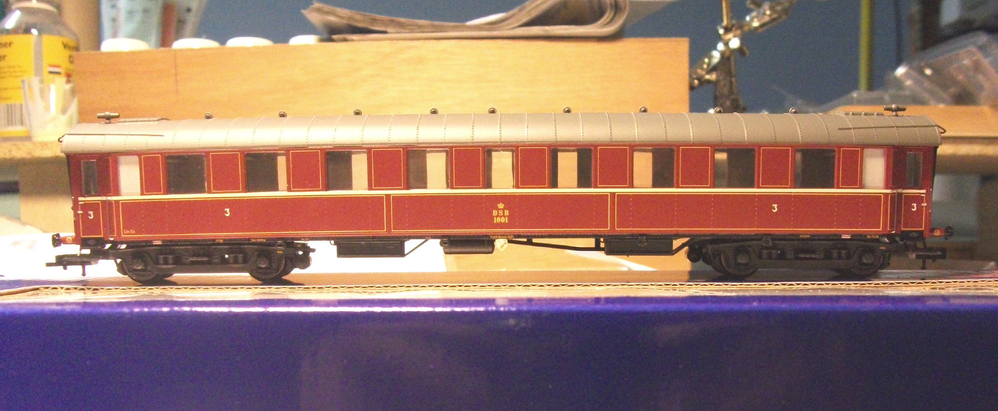

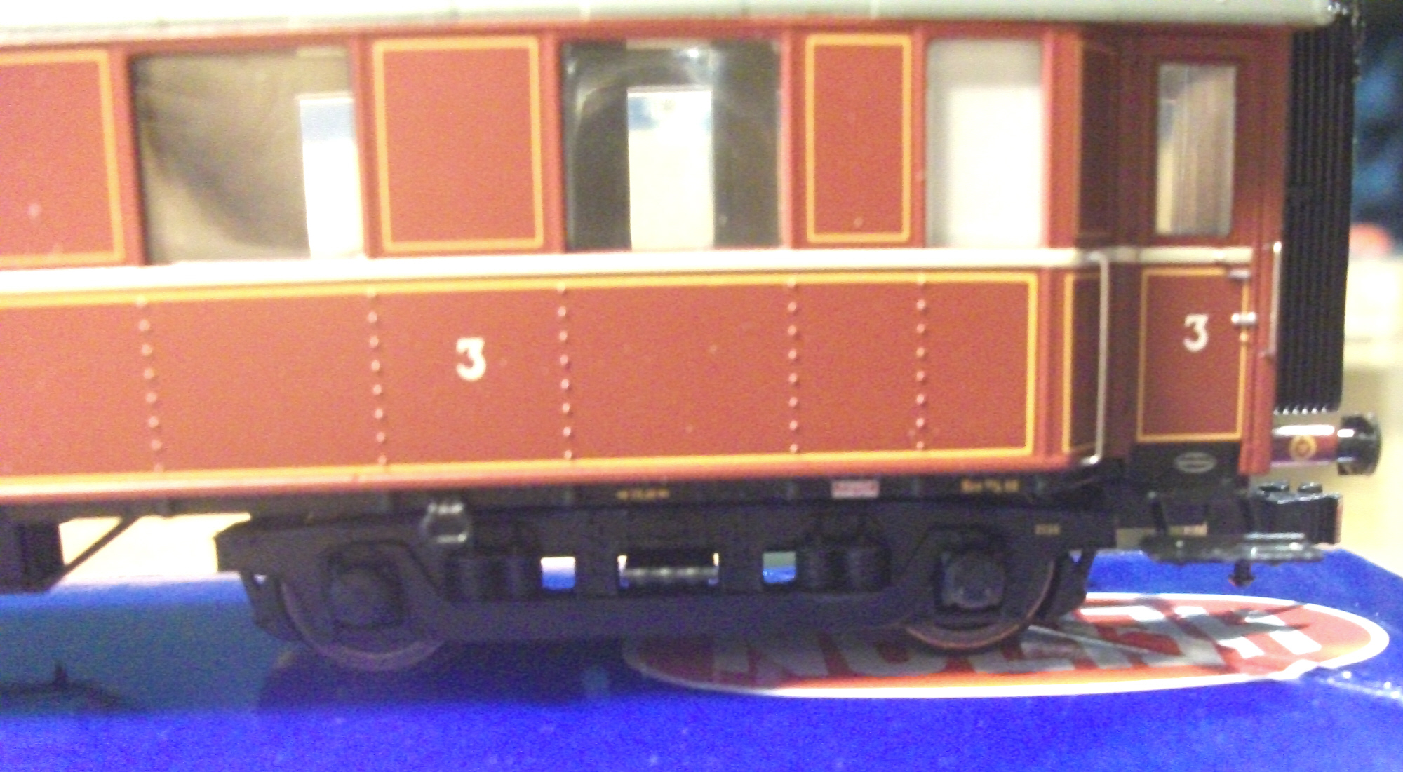

der kom en pakke fra Heljan
henning / h087

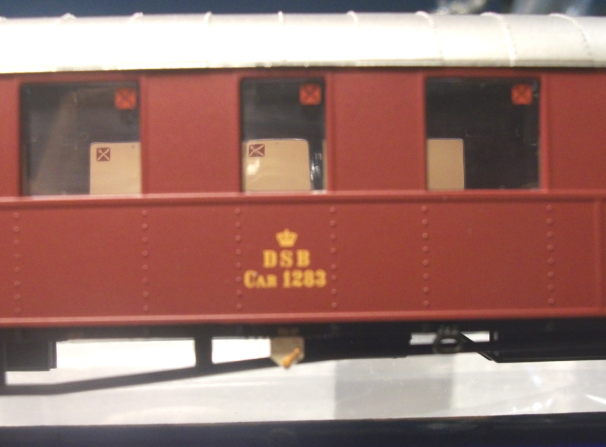

CR 1001 DSCF1773
CAR 1283 DSCF1788 - gangside
bl
Indlæg: 1.820
Ualmindelig flotte vogne! Al ros til Heljan!
Bjarne
og lidt flere
og enig
henning / h087

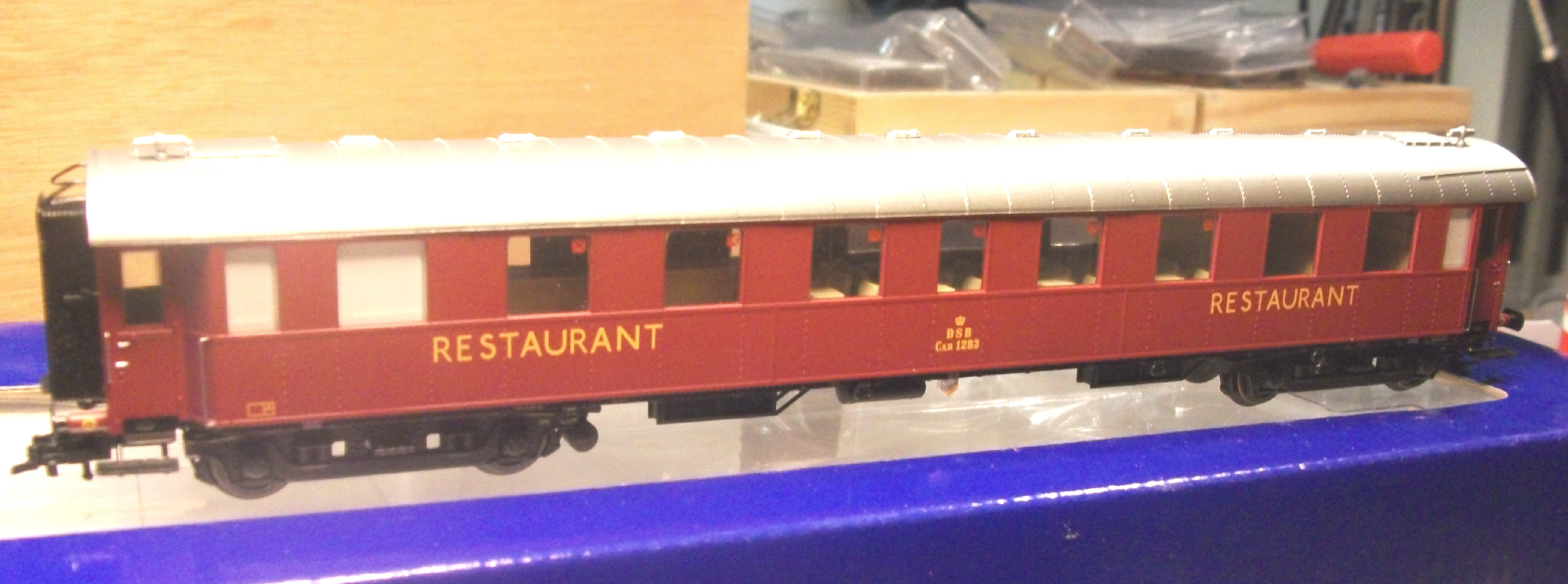

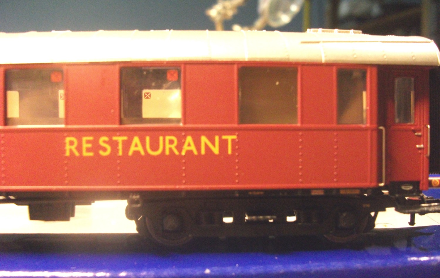

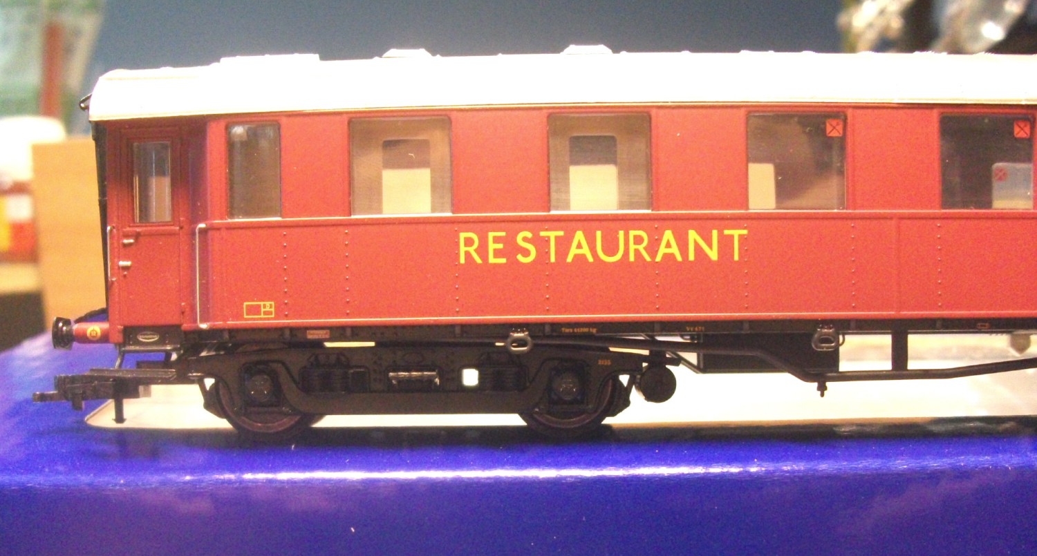

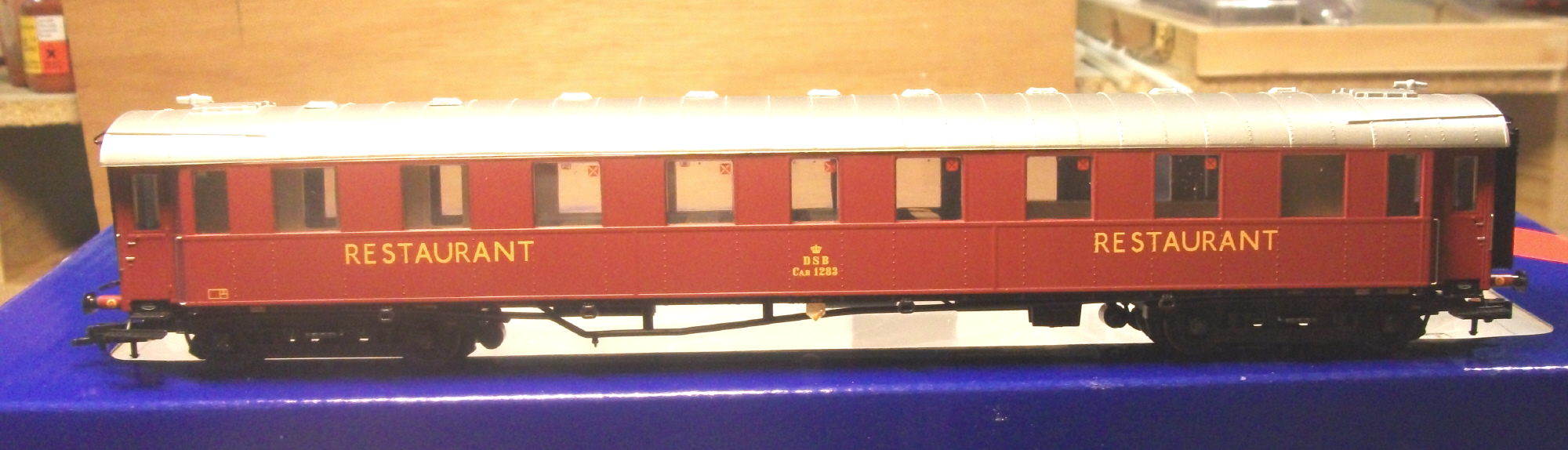

PS vender tilbage omkring påskriften / skrifttypen RESTAURANT - ifølge min fotosamling er der noget der ikke stemmer - vil undersøge nærmere
CAR 1283 DSCF1792 - køkkenside
CAR 1283 DSCF1791 - restaurant + bogie
CAR 1283 DSCF1790 - restaurant
CAR 1283 DSCF1789 - påskrift

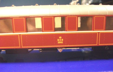

ja da CR skal da også vises
henning / h087
CR 1001 DSCF1787 - krone + nummer + bremseoms
CR 1001 DSCF1786 - venstre vogie
CR 1001 DSCF1785 - højre bogie
CR 1001 DSCF1777 - gavl

Indlæg: 1.820
Hej Henning!
Fine billeder, men modellerne er garanteret flottere!
Og igen er stafferingerne ikke helt korrekte. Striberne omkring vinduerne bør være smallere end på undersiden af vognen. Men det er absolut til at bære!
Bjarne

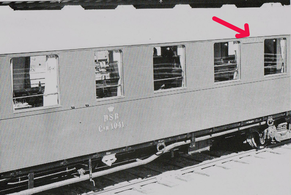

CAR 1041 - restaurantskilt med pil - 1959 omd - John Poulsen Kurland - sove og spisevogne i Danmark

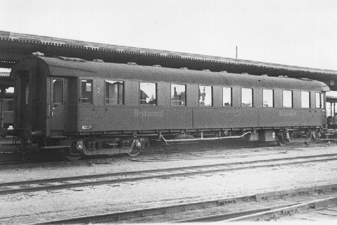

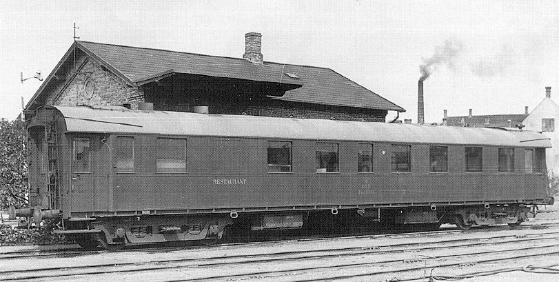

Der er et tydeligt foto med vognen her i den seneste udgave, med ordet "Restaurant";
http://www.jernbanen.dk/forum
Heljans bogstaver er lidt for store, men holder på det er en biting.
Hej Claus
jeps Claus
bemærk at vognen er UIC litreret dvs efter 69 og hedder så BRh 51 86 xx - xx xxx - x
og jeg syntes også at skriften ser federe ud - og min vogn er epoke 3 litreret
det foto af 1283 forbillede er i 66 og 1283 model stemmer ikke overens i påskriften RESTAURANT og jeg er ikke helt sikker på hvornår UIC påskriften blev påsat CAR / BRh - men mellem 66 og senest 69 - og så der der ikke helt overensstemmelse med epoke 3.

jeps de er lækre - og med hensyn til RESTAURANT påskriften tror jeg at Heljan desværre ikke har kigget nok efter - den passer bedre til BRh udgaven og du kører jo epoke 3c/4 såvidt jeg har forstået. men glæder mig til at følge din opbygning med Frederikshavn. ( og jeg skal aligevel ( planlagt ) ændre nummer og påskrift på Heljanen)

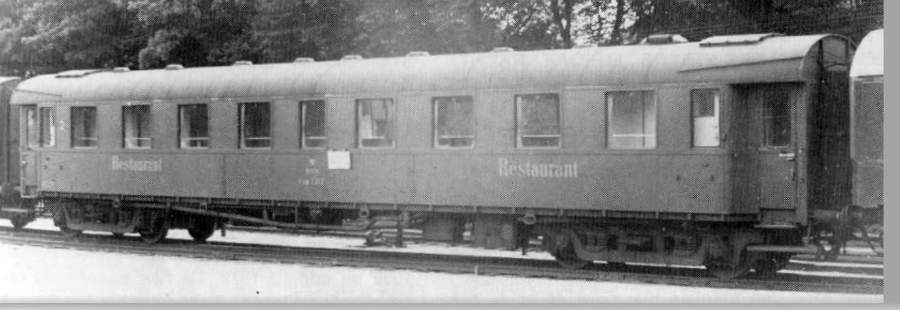

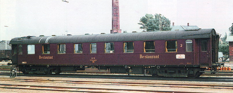

fandt et ret godt foto af BRh i mine gemmer da jeg kort kiggede mit historik om CA vognene igennem
her ser vi at vognen er UIC litreret og har en anden type RESTAURANT skrift end Heljans og over det matterede vindue kan vi se at der er både en kuck kuck og en trykventil - det er så nogle ting man selv kan sætte på.
RIC rasteret er stadig med RIC mærkning - alså må vognen på fototidspunket stadig køre i flere lande - hvor Heljans 1283 kun må køre i Tyskland - Mener at de kørte op til 73 - og de sidste 3 vogne var til brug i Nordpilen
det noget rod - så der skal ubdersøges igen og læses en h...... masse igen ( jeg er alså ved at blive en ældre herre )

fandt et ret godt foto af BRh i mine gemmer da jeg kort kiggede mit historik om CA vognene igennemher ser vi at vognen er UIC litreret og har en anden type RESTAURANT skrift end Heljans og over det matterede vindue kan vi se at der er både en kuck kuck og en trykventil - det er så nogle ting man selv kan sætte på.
Jeg er blevet bedt om at blande mig lidt:
Heljans CAR 1283 er ganske tæt på forbilledet - den så ud som modellen i 1960'erne og det er rigtigt at der mangler nogle få tagventiler, men det var kompromisset for at få en CAR og en CA og en CAE. Blot fordi man viser billeder af andre CAR-vogne, behøver CAR 1283 ikke at være forkert.
Slut.

Foreløbig har vi set (mindst) fire forskellige skriftsnit "Restaurant/RESTAURANT" på CAR-vognene, hvoraf Heljans er det ene. Det bliver spændende at høre, hvad der er rigtigt hhv forkert (hvis der i det hele taget er noget, som er forkert).
UTJ
Indlæg: 438
Det er faktuelt forkert at Heljan kun kommer med en version, uden at jeg vil gå ind i en nærmere diskussion. Heljan udkommer med to CAR-vogne 1283 og 1289. De har forskellige opsætninger af "Restaurant". Det er korrekt at der er mange måder at male "Restaurant" på en CAR-vogn og at det stod langt mere diskret i 1950'erne.
Hej UTJ
har du læst alle indlæg omkring Heljans CAR vogn i denne tråd
for du er lidt forkert på den, som jeg læser dine to indlæg
men vender tilbage senere, da der også er andre gøremål
henning / h087
UTJ
Indlæg: 438
"h087" skrev:
Hej UTJhar du læst alle indlæg omkring Heljans CAR vogn i denne trådfor du er lidt forkert på den, som jeg læser dine to indlægmen vender tilbage senere, da der også er andre gøremålmed venlig hilsenhenning / h087
CAR 1283 omkring 1962. Spændende at se udredningen, men det rokker ikke ved min viden om vognene. 1283 havde denne type "Restaurant"-påskrift til i hvert fald 1969. AK billedet fra 1966 viser i øvrigt ikke 1283.
Hej UTJ
skrev jeg vendte tilbage
Grunden til at jeg reagerer er at dine svar i mine øjne er lidt goddag mand økseskaft
Vi holder os til CAR vognen - specifik til 1283
for det første er der ingen der har postuleret at vognen er forkert
ingen har postuleret at Heljan kun kom med en udgave
Alle har derimod rost vognen og Heljan
jeg har påpeget et der måske manglede tagventiler ved køkkenenden ( havde så ret ) men skrev [u]INTET PROBLEM[/u] ( småting )
Derefter nævner jeg at påskriften RESTAURANT ikke stemte overens med hvad jeg vidste og havde af materiale om den lige netop 1283 - men skriver at jeg vil undersøger det nærmere - ( ingen ved det hele - og alle kan begå fejl ) og derfor går jeg og gennemsøger hvad jeg har af foto om CAR / BRh og kan ikke finde bevis for påskriften RESTAURANT med den skriftype som Heljan bruger på 1283 - og det er lige præcis det, det drejer sig om ( at I bruger den på 1289 er godt - for der er den rigtig ) men den SKULLE I også have sat på 1283 - [u]og så aligevel ikke - tilføjet senere efter at have læst UTJ indlæg og set foto[/u]
Vognhistorik i store træk :
1932 bygget Scandia 1932 som CR 1017
1941 omlitreret til CA 1017 - påsat RIC mærkning 1950
1951 ombygget til CAR 1043 - 3 kupeer og stadig sidegang + påsat A+B styreledninger + brummerledning
1960 oplysning om den er blevet RIC mærket ??? mærkeligt det var den i forvejen
1961 omnummereret til CAR 1283
1962 omdannet til 2 kupeer og 21 pl i spisesalen samt fjernet skillevæg mellem spisesal og sidegang + ændringer omkring køkke og bar( 4 andre 1041(1281), 1042(1282), 1044(1284), 1045(1285) havde fået den kur i 1959
1967 UIC litreret til CAR 51 86 85-24 283 - 7
1969 UIC litreret til BRh 51 86 85-24 283 - 7
RIC rasteren kommer så ind i billedet da jeg prøver at finde ud af om den skrifttype RESTAURANT Heljan bruger - bliver brugt på et tidspunkt og der sender en anden et link ind - og viser skrifttypen så ok - men så er vi i UIC og der hedder den ikke CAR 1283 og det er den det handler om -
Jeg skriver også at for mig gør det ikke noget - da min aligevel skal omnummeres og have den lille påskrift RESTAURANT på - og så går der lidt snak på det.
Og din indlæg var ligesom i mine øjne mere som om nogen havde sagt at vognen var forkert - og det var der ingen der havde nævne
det drejede sig om påskriften RESTAURANT
henning / h087
Indlæg: 1.345
Tak Ulrik!
Jeg kunne heller ikke forestille mig at Heljan ville udsende en forkert vogn (rådgivningen plejer at være i orden), men vi manglede blot et foto af forbilledet CAR 1283 Laughing out loud
Der er jo ikke noget at sige til at man bliver forvirret, hvis dette foto viser en anden vogn end 1283: http://www.jernbanen.dk/dsb_pvognfotos.php?Aar=1941&litra=CAR&typenr=
Hej UTJ
Jeps - skrifttypen er der - giver dig ret - ærgeligt at vi ikke rigtigt kan se nummeret - MEN det kan vi heller IKKE på AK fotoet - men det var hvad der stod på negativlommen og i Kirkesbys notatbog - Jeg fik jo i 80erne jo lov til at gennemgå AK foto og lave billeder - og mange aftener sad vi og snakkede om disse - også hvor der kunne være uklarhed om fotos
Men alt i alt - jeg havde ikke set foto med den skrifttype og jeg har en del af CAR / BRh - så jeg undskylder for min udvidenhed - men rart at der kom et foto af den - så kan der tilføjes i arkivet - men som jeg skrev - man kan ikke vide alt
så godt ord igen - jeg bøjer mig - påskriften findes og du siger at det er 1283 - ok
og jeg siger at fotoet fra 1966 også viser 1283 ( Kirkeby vidste f........ meget og kunne huske ) - [u]og det er undertegnede der har fremkaldt lige netop det billede af 1283 i Nyborg 1966 - og bragt det videre - at folk så skriver at det er deres arkiv er noget pladder - de har en samling - jeg har en samling - OMJK har et arkiv JMb har et arkiv - når jeg bruger et foto skriver jeg hvem der har taget fotoet og hvor man evt kan få en kopi - hvis jeg ved det - og finder jeg ud at noget senere - går jeg ind og retter det - resten er egenligt ligegyldigt[/u] indlagt senere
så ok

Og jeg synes vi i stedet for skal glæde os over at det er en ualmindelig nydelig CAR-vogn Heljan har sendt ud. Kan næsten ikke vente med at få fat på den jeg har bestilt.
Vores modeltog i H0 og mindre vil altid være noget med større eller mindre kompromiser.

Hej Carsten jeps de er lækre - og med hensyn til RESTAURANT påskriften tror jeg at Heljan desværre ikke har kigget nok efter - den passer bedre til BRh udgaven og du kører jo epoke 3c/4 såvidt jeg har forstået. men glæder mig til at følge din opbygning med Frederikshavn. ( og jeg skal aligevel ( planlagt ) ændre nummer og påskrift på Heljanen)Sjovt nok er strækningen Aalborg - Frederikshavn min egen favoritstrækning og HP min favorit privatbane - har sporplan over Hjørring + nogle af bygningstegningerne.leder efter sporplaner af stationer som Gl Brønderslev - Vrå - Tolne - Sindal ( kort sagt dem alle på strækningen ) På KmK anlæg er udgangspunket i trafikken faktisk udgået fra denne herlige strækning - forlænget til Rander og iblandet meget andet - Men det er Aalborg - Frederikshavn der er fadderen - Når jeg engang skal bygge ( min drøm ) bliver det med Nørresundby som færgehavn ( omtegnet ) (sidekommentar - Manden er gal ) Hjørring hvor sidebane/privatbane udgår - gl Frederikshavn ( med fremsynet færgeforbindelse til Sverige / Norge ( HH) - ja manden er gal.men køreplan og oprangeringer + materiel , - det bliver Vensysselbanen.det bliver så 1 D, 3 E, 2 H, 1 K , 2 P, 2 R og 3 T og selfølgelig Ferer ( 3 + 1 ) MOerer - MY 1100 og 1200 - ardelt og Pedershåb - MB og MS og så det sværeste; HP materiel - men ( fed Drøm ) så pøj med anlæggetmed venlig hilsenhenning / h087PS - hvad siger du til en udveksling af tegninger - du var / er også ganske god til at sætte streger på papiret PSPS - har du prøvet at kigge på LSmodels og Lemke - de har har lavet nogle udgaver af neubau personvognene i epoke 4 - de er afsindige flotte og på højde med ADE og koster vel omkring 400 - 500 kr - og så er de samlet - men ADE var jo foregangmand for vogne i superkvalitet og det var som samlesæt - lige til at klipse sammen - nul lim - det s´u kvalivare
Hej Henning Laughing out loud
Gad vide om ikke at Heljan har taget udgangspunkt i konkrete forlæg, som de har gengivet korrekt, selvom der måske er tale om nogle "afvigere" ?.
Der kan ses et billede af BRh 290, taget af Jens Bruun-Petersen på Frederikshavn Gl. Station den 31. marts 1972, på Jernbanen.dk:
http://www.jernbanen.dk/forum/images/uploaded/201105032130564dc07410a24f0.jpg
Her ser påskriften 'Restaurant' ud til at være noget mindre end på andre BRh-vogne (?).

Hej Bjarne
angående højde på CA og CAR.
Har CR 1001, CA 1012, 1026, 1027, 1256 + CAR 1283 og 1289
har sammenlignet med følgende ( skulle lige finde den skydelære jeg smed væk ifølge et tidligere indlæg - ZE vogne Esso og BP fra Fleischmann)
i forhold til CB ( 2 stk ) - puffer en 1/2mm lavere - harmonika ok - tag 1/2mm lavere
i forhold til CC ( 8 stk ) - generelt 1/2mm lavere
i forhold til CD ( 2 stk ) - generelt 1/2mm lavere
i forhold til AV ( 9 stk ) - generelt 1/2mm lavere
i forhold til CM ( 4 stk ) - puffer 1/2mm lavere - harmonika 2mm lavere - tag 1mm lavere ( CM er Hobbytrades )
så når man sammenligner dette er AV - CB - CC - CD ens og CA er en anden vogntype og produktion - såååå...........de´ småting - tror at fotovinklen snyder lidt - får prøvet at tage et photo puffe mod puffe og målt hjuldia. - set umidelbart med mit skæve syn +5,5 og +3,2 skal man se godt efter for at opdage det - og det gælder for de fleste mærker - så småting
overgangsplader kan på alle nævnte vogne fra Heljan vippe op og ned
