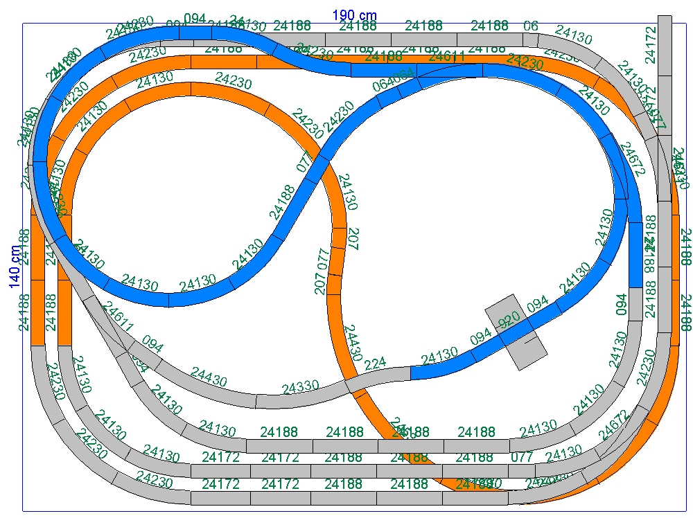

Nu nærmer efteråret sig jo med hastige skridt og det bliver tid til sysler indendørs. Derfor er vi jo så småt begyndt på vores lææææænge ventet projekt "klap" togbane. Jeg har mange forslag til banen, men prøver hele tiden og ændre lidt her og der.
Jeg har en plade på 190x140 cm og en max højde på 40 cm. Der bliver en skjult bane i nederste lag. Dvs så er der ca.27 cm tilbage i højden at gøre godt med.
Vil jo gerne have muligheden for at 2 tog kan køre samtidig på hver deres bane. Altså to ringe. Der ud over ranger spor. Har vedhæftet en af mine planer. Har dog svært ved at få det til og hænge rigtig sammen.
Håber der er nogle sjæle der har lyst til og give sit besyv med og komme med gode ideer til hvorledes jeg kommer videre.
Husk banen er "for sjov" og der er tale om dansk fantasi miljø.

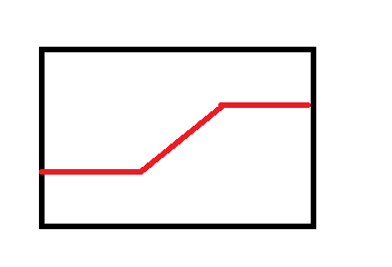

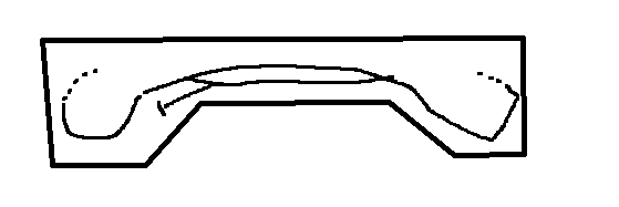

Hvis det var mig ville jeg save pladen over og lave et "kødben". Tilgiv mig de ubehjælpsomme skitser. Alternativt ville jeg nok købe noget mere plade. Hvor stort er dit rum?
plade2
plade1

Der hvor de to parallelspor starter i venstre side, er der hvor sporet kommer op nedefra. Det minder lidt om et kødben.

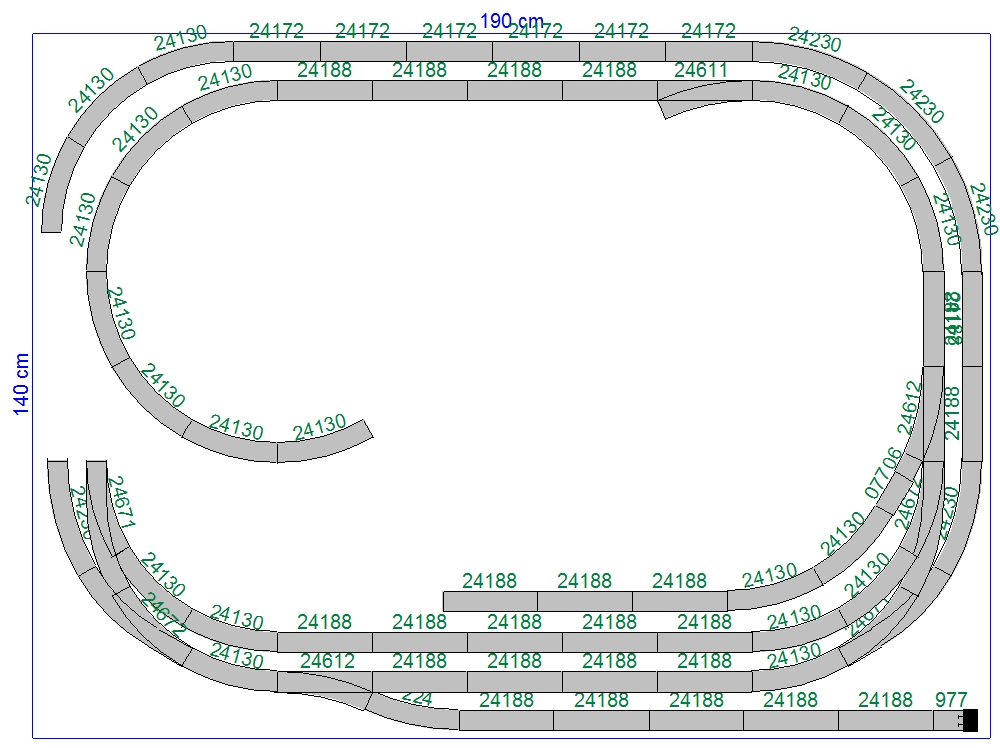

Her er min ide. Har rettet og rettet i en en uendelighed. Kan dette lade sig gøre?
Sporet der køre ud af pladen skal bruges til rangering på en plade som kan vippes ned.
Blå: "1"
Grå:"0"
Orange:"-1"
Test

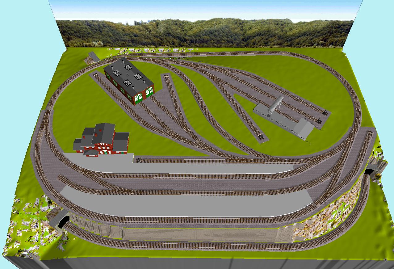

Her er mit forslag, der er baseret på den oprindelige idé. Du får væsentlig mere ud af den givne plads - og det ser ligeså overfyldt ud. Venligst bemærk at det er muligt at køre hele banen rundt UDEN at køre igennem en R1 kurve Cool.
Den oprindelige idé er beskrevet her.
Hvem har en god løsning til overgangen mellem plade og reolen bagerst Cool Laughing out loud ?
Og her er der et par billeder i 3D...
Her mangler der selvfølgelig fabrikken, en del huse, veje, træer osv.
Og en stykliste har jeg også vedhæftet Laughing out loud. Der i øvrigt brugt 31 sporskifter til dette anlæg - hihi....
