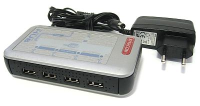

Det er muligt at anvende en USB-HUB ( USB-enhed med 4 eller flere ekstra USB-Stik) sammen med Marklin Centralstation 2.
( Eksempel : Sitecom - USB HUB CN-019 )
( Er afprøvet med CS2 Update V3.7.0 og virker korrekt)
USB-Hubben gøre det muligt at tilslutte følgende USB-Udstyr til anvendelse sammen med din Centralstation 2 :
