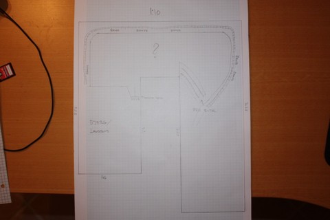

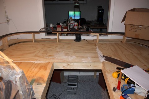

jeg er i gang med nedenstående anlæg (jævnfør skitse som på billedet.)
Er dog gået lidt i stå i det, og kan ikke komme videre med netop stationen.
jeg modtager gerne forslag.
Ved godt pladsen er trang...
På forhånd tak.

Det tror jeg på. Du ønsker en station på de 65 cm foran hullet?
Thrane
Indlæg: 995
hej Klaus,
Jeg er ikke helt sikker på hvad du mener. Men hele området hvor jeg har skrevet et spørmålstegn er der fri plads. Det er faktisk ca. 236 cm i bredde når vi måler bredest.
Der er 110 cm ca. mellem bjerget og og frem.

Hej, kan dette bruges? Hver kvadrat er 20 x 20 cm. Rummet er 220 cm bred og 230 cm lang/høj.

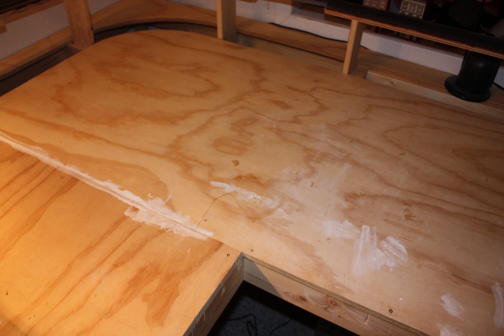

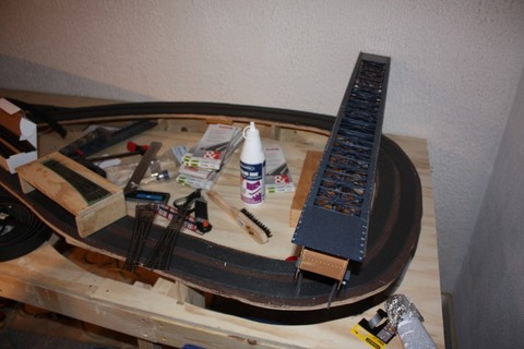

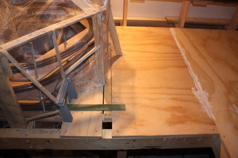

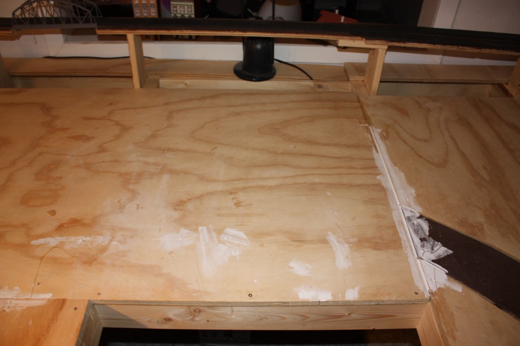

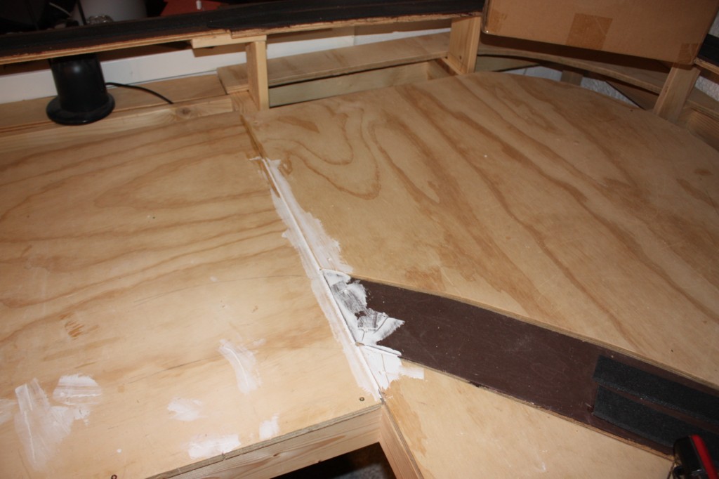

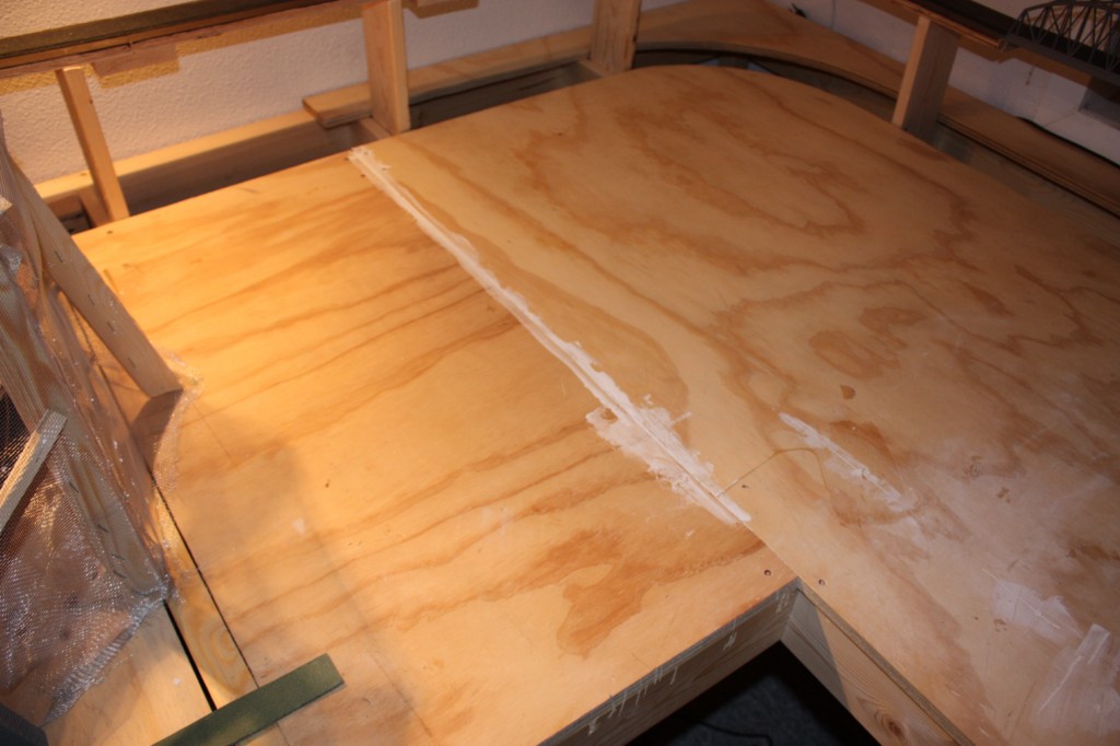

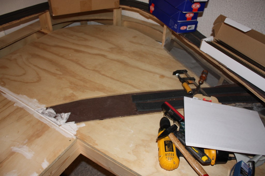

Jeg har taget lidt billeder der viser området jeg gerne vil have sporlagt.
Thrane
Indlæg: 995
ps. der er også et par billeder af 8-tallet som er dobbeltsporet. Beklager roddet!!

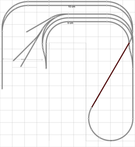

Lidt ændringer.

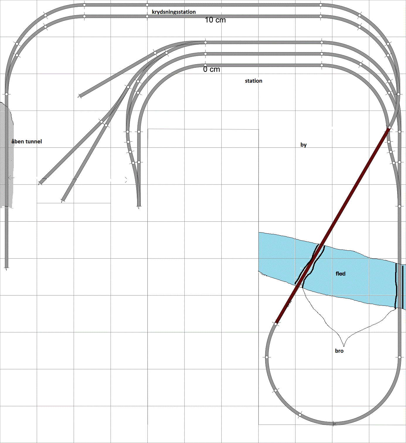

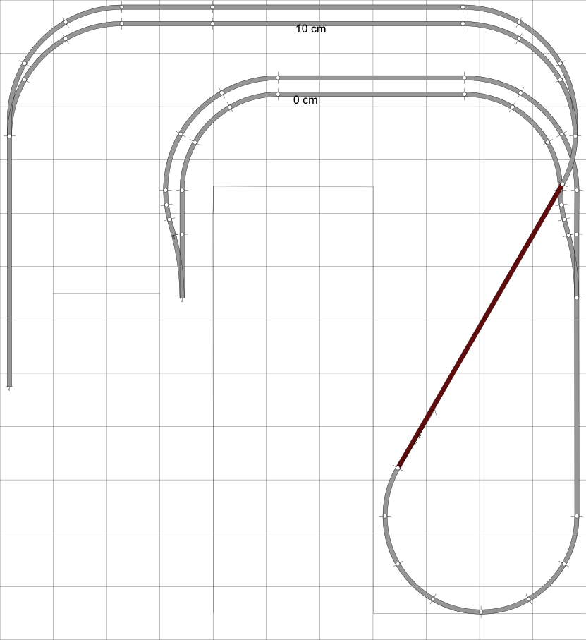

Nye forslag/muligheder.
med venlig modeltog hilsen
Ivan
sporplaner

Tak for forslag.
Det ser ikke helt tosset ud. det kræver dog at jeg ændrerer ret meget, specielt 8-tallet.

[quote="Himmerlandsbanerne"]Nye forslag/muligheder.[/quot
Hej Ivan, vil du ikke genere en stykliste på den plan du har sendt ?
Bare over anvendte sporskifter.

Hej Thrane lige 1 stykliste.
Du kan jo godt bruge dit 8-tal hvis du retter det ud i bunden. Min idè med enkeltspor i 8-tallet og overhalingsspor på bagvæggen tror jeg dog du bliver mest glad for, hvilket vel også er mest naturtro. Har netop lige set togfilm fra tysk 1. som er optaget i Østrig

Jeg tror jeg bruger din plan, vil du ikke prøvr at sætte et par ord på hvad du har tænkt dig?
Himmerlandsbanerne
Suldrup
Indlæg: 1.575
Hvis du har tysk 1, er der flere dage omkring kl 04.30 1 program der hedder Europas smukkeste baner/smukke togstrækninger. Der har været fra bl.a. Tyskland, Kina, Portugal og Østrig.
1 lille mellemstation på pladen og krydsningsspor/overhaling på dobbeltsporene i baggrunden, her skal bjerget stige op så tæt på sporet som mulig og ligeledes fortsætte ned til stationen. Flod/kanal på tværs af bordpladen til højre under 8 tallet. Herved får du mulighed for 2 broer på højre bord. I venstre side kunne sporet fra bjerget og frem mod krydsningssporet være placeret i åben tunnel.

Tegning af forslag

Hvis du ikke har prøvekørt det du har lavet syntes jeg lige du skal gør det. Efter billederne er det meget små radius (min. radius 36 cm.) du har på 8-tallet nede i hjørnet. Stigningsprocenten på 8-tallet virker også til at være høj, helst ikke mere end 2 (2½) procent, altså 2 cm. pr. meter spor.

Husk også at køremodstanden stiger kraftigt i kurver. Derfor bør man mindske stigningen især i kurver med lille radius. Ellers risikerer man at et lokomotiv kun kan slæbe sig selv op ad stigningen og gennem kurven.

Men hvad er det for nogle streger du har tegnet ind nede ved broen?
Og har du forslag til konkrete broer:)
Himmerlandsbanerne
Suldrup
Indlæg: 1.575
Det var bare for at markere broen. Den venstre kunne godt være buebro og den højre lav gelænder.

Hvad betyder målene 0 cm og 10 cm?
Himmerlandsbanerne
Suldrup
Indlæg: 1.575
Station på plade 0 cm, krydsningsstation hævet 10 cm

Det er mere forbi udkørsel oppe i bjerget foregår oppe i ca. 25 cm.
Så bliver det jo en ret stejl stigning!
Medmindre vi lige taler forbi hiandenh?
Himmerlandsbanerne
Suldrup
Indlæg: 1.575
Lige 1 hurtig svar. Det er jo samme stigning du havde på 8-tallet. Og ja du har ret det er stejlt for med 1 fald på 25 cm. skal du bruge 12 meter spor og du har kun løst anslået 8 meter, så stigningen vil være ca. 3% over hele strækningen hvor man regner med 2%. Vil i morgen prøve at se nærmere på 1 løsning.

Som jeg ser det må du lave 1 ekstra omgang(helix) på sporen tegnet nederst til højre under markering af floden, så du fra buebroen fortsætter udvendig på et bjerg/bakke halv rundt og så ind igennem og ud ved floden.

Vil det så sige at jeg kan beholde de 22,5 cm oppe? (det vil jeg helst, ellers kræver det for meget ændring/spild.
og dine 10 cm udgår, og bliver på omkring de 20 cm i stedet for?
Himmerlandsbanerne
Suldrup
Indlæg: 1.575
JA det er rigtigt

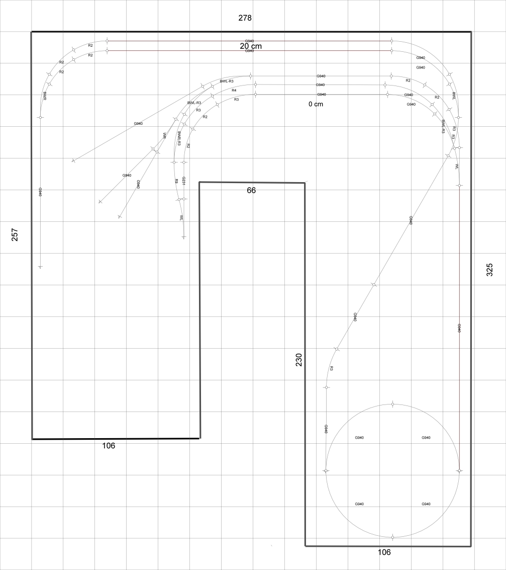

Hvilken radius/diameter har du på helix?
Hvor bred er bordet?
Ivan
sporplaner
Thrane
Indlæg: 995
Hej Ivan,
Den har en total yder-radius på 470 mm og en indre radius på 37 mm.
Jeg lægger sporet i midten, dvs. radius fra spormidte er = 425 mm.
Bordet er 106 cm
Himmerlandsbanerne
Suldrup
Indlæg: 1.575
Er bjerget i venstre side med samme sporradius?
Hvor bred og lang er hele rummet/pladen?
Hvorfor jeg spørger er at det er muligt at køre med 42,2 cm som radius. Den første køre med radius på 36 cm.

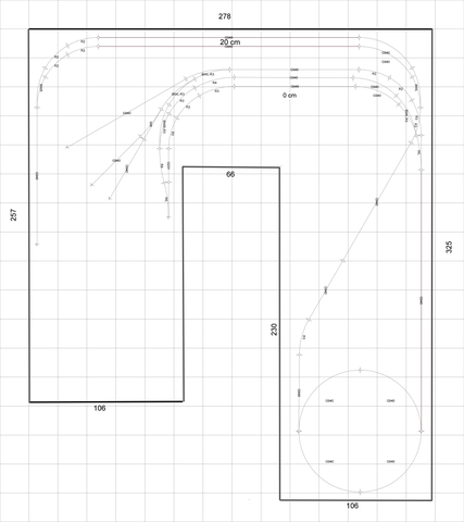

Ud fra dine første oplysninger lavede jeg tegning/layout og beregnede at den helix du havde lavet var omkring 36 måske 40 cm i radius. Af samme grund er der mest brugt skinner med radius på 36 cm. Du vil med en radius på 42 cm få en pænere kørsel i kurverne. Derfor spørgsmålet.

Hej lige en revideret udgave hvor målene skulle passe bedre.

Lige nøjagtig Ivan..og målene er rigtige.
Nu det lidt nemmere at se hvor de enkelte skinne-str. skal ligge.

Hvor vil du anbefale at sætte skiftesporet i højre venstre side?
skal det være ved udgangen af bjerget eller længere fremme i svinget? hvad synes du?
Himmerlandsbanerne
Suldrup
Indlæg: 1.575
Så snart du er fri af bjerget så du kan få afstand mellem station og bjergsiden bagved hvor du har krydsningsstationen/sporet.
