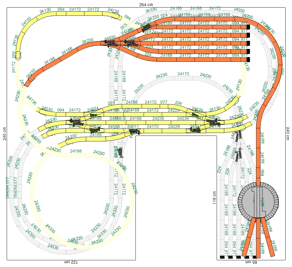

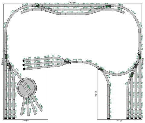

Jeg har et værelse til rådighed på ca 11 m2 i vores nye hus. Jeg har haft meget svært ved at lave en fornuftig sporplan , men har da fået lavet denne efter mange timers arbejde i wintrack. Den indeholder de ting jeg gerne ville have på min bane. Jeg håber er er nogle der har en masse konstruktiv kritik.
Banen skal indeholde følgene.
Går ikke så meget op i epoker og hvad der har kørt med hvad, laver vogn stammer som ser godt ud efter min mening. Jeg ved godt der er nogle der krummer tær nå de læse dette.
1-2 privat baner der kører pendul drift.
2-3 alm tog der kører pendul drift.
1 rangere område.
1 dreje skive men tilhørende remisse.
1 skyggebanegård.
Til sidst hvordan får jeg 3d sporplanen ind på sporskiftet ???
ECOS 1 og ECOS 2 og Touch Cab

Må jeg være ærlig, så tror jeg altså at du sætter dine krav alt fo r højt til dit (forholdsvis) lille rum. Du ender ud med en spaghettibowle af karat.
For det første bruger du masser af 24130 (radius meget lille) for at få det til at kunne være det. Det kommer du til at fortryde tror jeg.
Havde jeg dit rum og skulle jeg efterkomme et par af dine ønsker ville banen være et "omvendt U", hvor der i højre side er en sækbanegård (endestation), hvorfra banen løber "ovenud og til ventre", for igen at løbe ned i høre side, vende der og så forsvinde ind under endestationen i en opstillingsbanegård - enkeltsporet strækning selvfølglelig - ikke andre stop end sækbanegåården og opstilling.
Fra endestationen udgår de så en sidenbanestrækning der har et stop undervejs ved et trinbræt - evt med overhalningsmulighed, inden det ender i den lille stationsby med et perrronspor, et spor til en læsserampe og evt et omløbsspor.
Det ud fra devicen "Less is more", langt mere sjov, store (ja okay ikke helt så små) togpå hovedbanen og små skinnebusser og lokomotiver på sidenbanen. gods fra hovedbanen føres med over på sidebanen og helt ud til slutstationen.

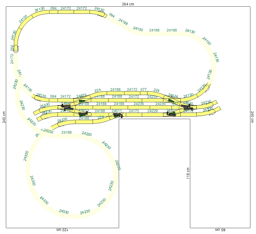

Hej Gerner
Jeg har også lavet en ny sporplan i går aftes, hvor der ikke er så mange skinner. Den ny plan er lavet ud fra moppe´s divise less is more, om alle og mig selv er enige vil tiden vise, jeg skal nok lægge den på sporskiftet.
Det som nok ligger lidt i den første bane som jeg havde i det gamle hus og den første sporplan jeg lavede til det ny hus, de har det til fælles der var rigtig mange skinner på lidt plads. Den største årsag til det var jeg har rigtig meget rullende matriale, men det var heller ikke rigtig plads til ret mange huse da slet ikke en lille by eller mere end en lille station. Lidt svært at indse man ikke har 50 m2 til rådighed.
Det er jo det med den gyldene mellem vej.

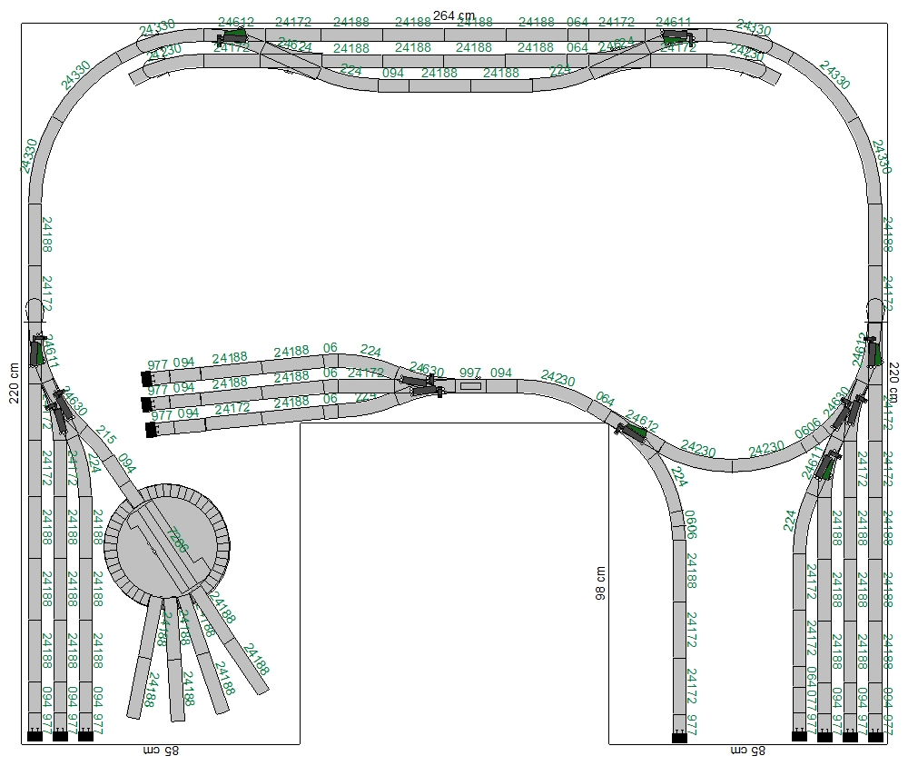

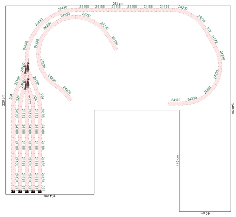

Her er den nye sporplan lavet ud fra mobbe´s divise om less is more. Om der så er skåret nok skinne væk må vi se, arbejder på en anden sporplan.
Da jeg har en drejeskive så skal den indgå i sporplanen.
Der er 2 stationer med nogle perroner til forskellige togsæt.
Så er der et vigespor som samtidig fungere som skift det andet spor, som var tænkt til der kunne køre et gods tog med et stop undervejs så det ikke bare kører rundt og rundt.
Så en lille privat bane eller en fabrik der går på tværs ved ikke om den bliver sløjfet eller ?? endnu ikke endelig besluttet??
En lille skygge banegård så der er lidt forskelligt at køre med.

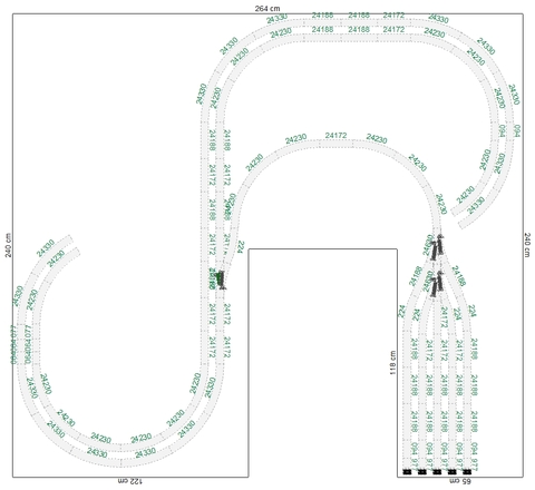

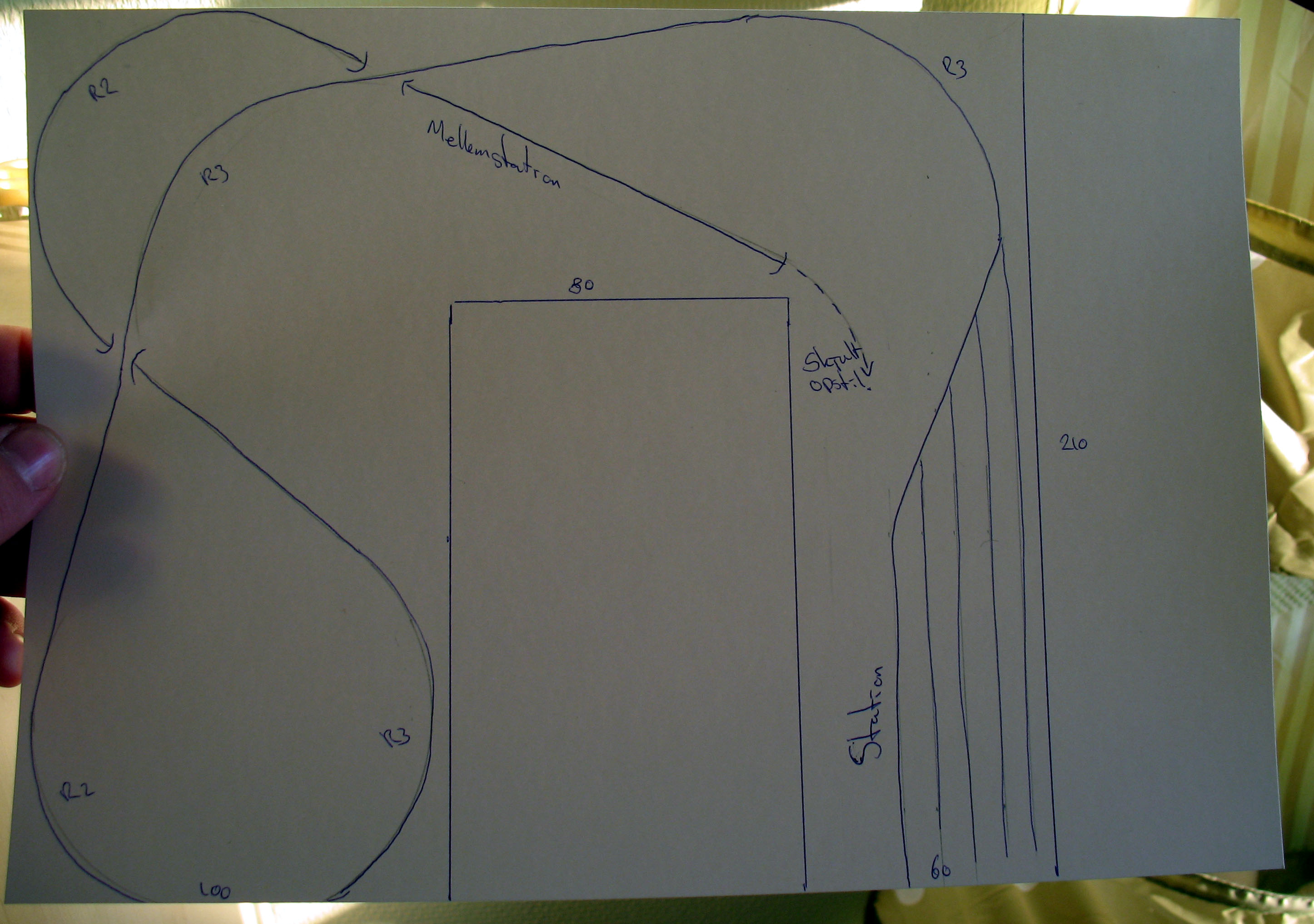

Mit råd: Glem helix, det har du for lidt plads til. Den du vil bygge der, ender med en stigning på mindst 3%.
Jeg har vedhæftet en skitse over det jeg mente. Du kan altid spejlvende den, så det smalle stykke er til venstre i stedet for til højre. Din station på det smalle stykke kan få pænt mange spor, der er R3 kurver i landskabet, undtagen i bunden til venstre, hvor jeg har ladt det inderste være R2 og det yderste R3.
Oppe i venstre hjørne har jeg lavet R2, da det kan være skjult, men du kan også vælge at lave R3 på halvdelen, og så ende i kurveskiftere ud til mellemstationen. I højre side under den store station er der skjult opstillingsspor.
Drejeskiven har jeg ikke taget stilling til, hvor den skal placeres, men det kunne være i øvre højre hjørne.

Tak for den sporplan, den vil jeg prøve og gå ud fra en af de næste dage og lave en sporplan ud fra det.
Kan godt se det er meget forskel på det du foreslår og de sporplaner jeg har lavet.

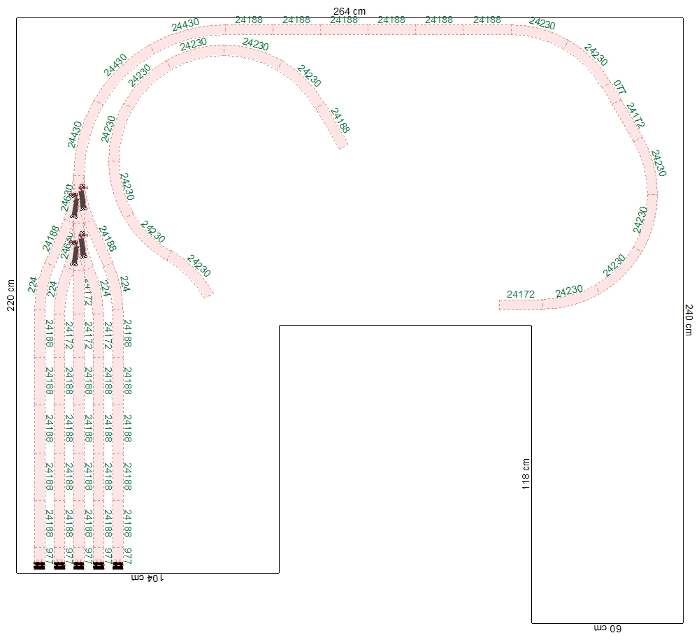

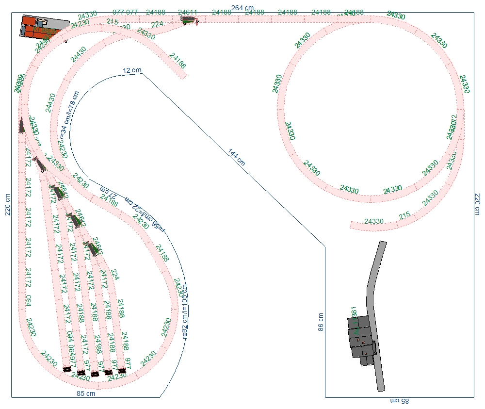

Jeg har lavet en skitse til dig ud fra Moppes ide, som jeg finder rigtig god. Der ER blevet plads til en helix (stigning 2,5%), men skyggebanegården har jeg ikke tegnet. Der må være plads til en vendesløjfe og tre spor nedenunder anlægget. Perronlængden ligger på ca. 1,5 meter - mellemstationen er kun blevet til et trinbræt
Sporet øverst tjener som udtræksspor og som spor hen til den lokale grusgrav...
Hvis døren vender anderledes kan du spejlvende anlægget.

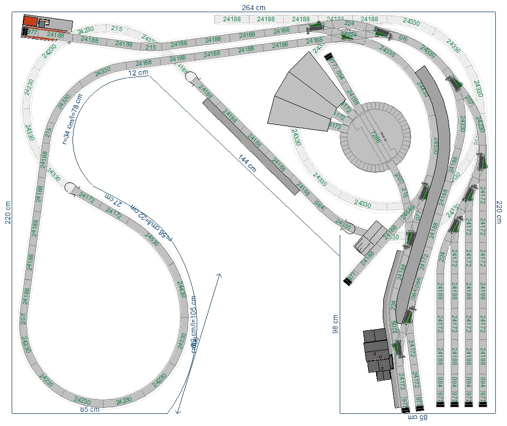

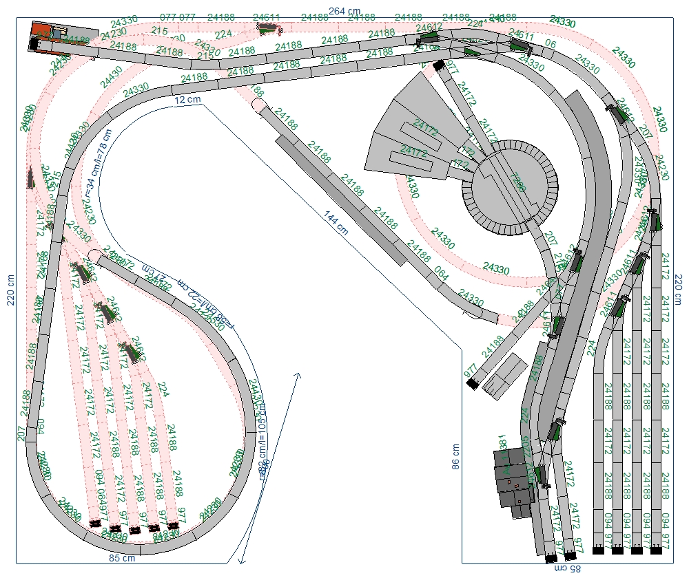

Også mange tak til dig. Jeg har selv lavet en sporplan ud fra moppes tegning som jeg vedhæfter. Det er sku godt nok til at få grå hår af til at starte med wintrack men efterhånden løsner det lidt op, så går det lidt nemmer.
Er du muligt at få den fil af dig til wintrack så jeg kan prøve at arbejde lidt vidre med den. Nu ved jeg ikke lige hvordan i plejer at gøre det evt. par flasker rødvin eller nogle uganda dollars

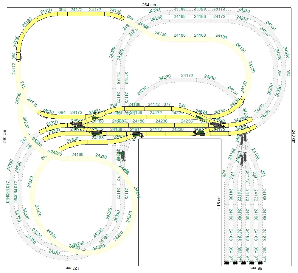

Så har jeg lavet skygge banegård + vendesløjfe på det forslag du kom med Lars.

Jeg syntes helt ærligt ikke den er så tosset...
Der bliver ihvertfald mulighed for at få noget køretid på sporet, der er to stationer og en vendesløjfe så man kan lave realistisk trafik og køreplanskørsel.
Med noget godt og ikke for overpyntet miljø kan det blive en fin bane i det rum der er til rådighed.

Jeg syntes også den er ved at være der, men jeg må jo nok give æren til mobbe og ikke mindst til Lars som har lavet den sporplan. Lars arbejder på en anden sporplan til mig så må jeg da lige vente at se hvad det er for noget.
