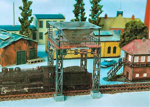

Så her er et lille fif, en genvej til en (ganske vist ikke helt korrekt) færgegalge der vil pynte i enhver havn: Heljan producerer en sandsilo, varenummer 1769. Prisen er rimelig (150 kr.) og med lidt enkel "kitbashing" står man pludselig med 2 galger. Og det er ikke engang svært, stort set ingen tilpasning nødvendig. Betonfundamenterne kan udelades for at få en mere korrekt højde.
Heldigvis er sættet på lager hos Heljan pt. så hvis I har planer om at lave færgehavn engang ud i fremtiden så var det måske en idé at investere i et sæt nu.

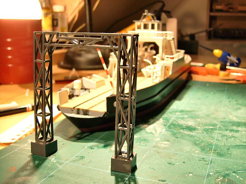

Freja model har en meget meget meget smuk færgegalje med vingehjul og det hele:
http://www.freja-modeltog.dk/nyheder/
Mvh. Per
Indlæg: 4.373
Jep - jeg kan heller ikke se, vi mangler en - Frejas er fantastisk flot og meget fin i ætsningen, men den kræver naturligvis, at man kan lodde. Wink

Prisen er lidt anderledes 328 kr
Ja nok er Freja's dyrere, men den er da også multi mange gange flottere og tro mod forbilledet

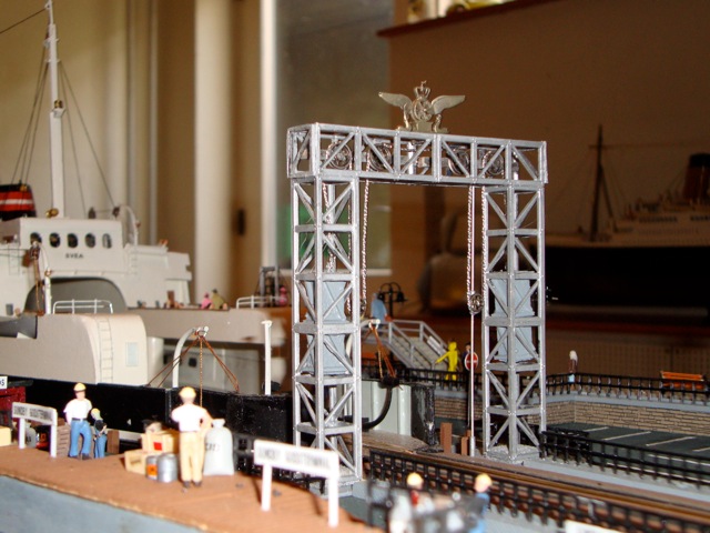

Freja sælger også sin galge færdigloddet. Selvfølgelig så også til en lidt dyere pris. Men absolut et supersæt. Har set det, da han var forbi klubben for ikke så lang tid siden. Det er absolut toppen hvad angår galger.
Til min egen kommende Sundby Færgestation med Svea (som min svoger er mester for) er brugt en galge, som må være af en tysk type, da den er fra et af de tyske tilbehørsfirmaer (navnet er gået tabt). Dette plasticsæt er lidt kraftigere i det end den danske type, men monteret med vingehjulet fra Freja ovenpå (dem sælger Freja også i løs vægt) virker det ganske godt. Og så kan det jo forklare hvorfor der kan køre et lokomotiv ud på klappen.
