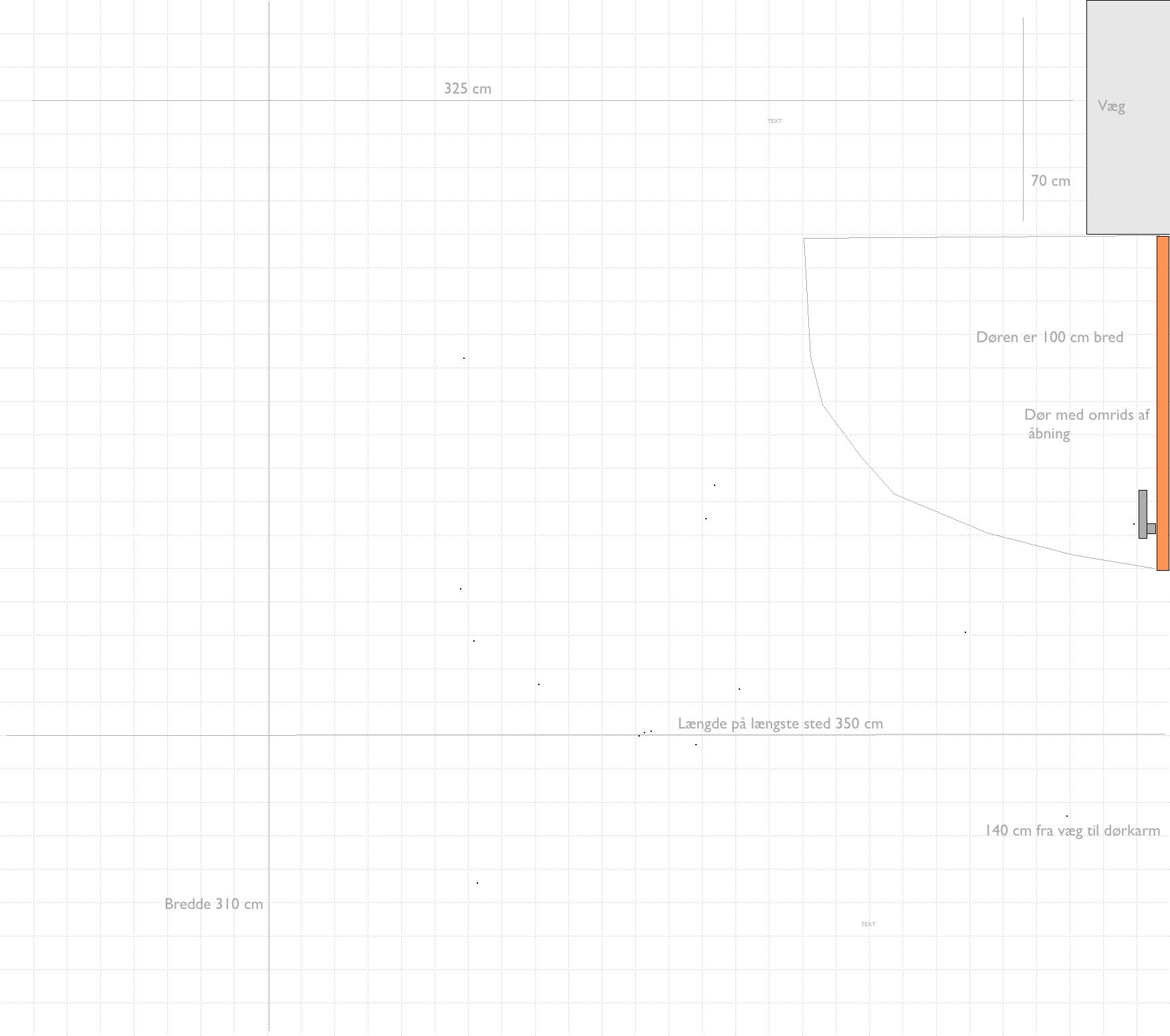

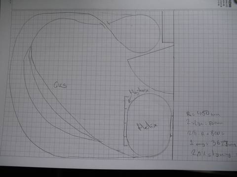

Som jeg har skrevet på min hjemmeside er mit gamle anlæg pt. skilt af pga. flytning. Det har til gengæld medført jeg har et rum der udelukkende kan bruges til modeltog.
Jeg har arbejdet lidt med Railmodeller til Mac, men selvom det skulle være et af de mere nemme programmer så synes ikke helt jeg kan komme i gang.
Jeg har læst nogle af trådene her og Lars har lavet nogle ganske imponerende forslag. Bl.a. sporplanen der skulle kunne bruges til eksprestog synes jeg er meget inspirerende.
Jeg har i mine tidligere skitser aldrig rigtigt formået at få lavet nogle lange synlige strækninger (paradestrækninger) og det er netop et ønske til det nye anlæg. Det betyder jeg nok ikke kan undgå at lave helixer... men det kan man vel købe sig fra så vidt jeg har set.
Jeg forestiller mig 2 gennemkørselsstationer hvoraf den ene gerne må have et mindre maskindepot med drejeskive. Sidstnævnt ikke ultimativt. Derudover kan jeg godt lide et lille skævt industrispor til en fabrik eller lager. Det skal helst være et uformet anlæg da jeg ikke er meget for en bro foran døren.
Jeg er igang med at lave den grundlæggende linieføring som jeg forestiller mig den og så snart det er lykkes mig at lave det i Railmodeller vil jeg uploade det i tråden.
Anlægget skal laves som epoke III, men med mulighed for at køre epoke IV. Det vil sige længste perron skal kunne rumme 4 - vogne optimalt set.
Jeg er ikke afvisende overfor storby miljø, men foretrækker nok hvad der minder om en dansk provinsby. Den ene station skal dog være meget simpel. Slutteligt skal der være en skjult banegård således det ikke er det samme tog der gør rundt hele tiden.
Ønsket skinnemateriel er Peco 75, men jeg undgår nok ikke at bruge Rocoline hvis pladsen skal udnyttes 100%. Dog skal skarpe synlige kurver for alt i verden undgås videst muligt.
Så hvis nogen har en ide (Lars håber du læser dette
) Så hører jeg meget gerne fra jer.
Venlige hilsner
Bo S.

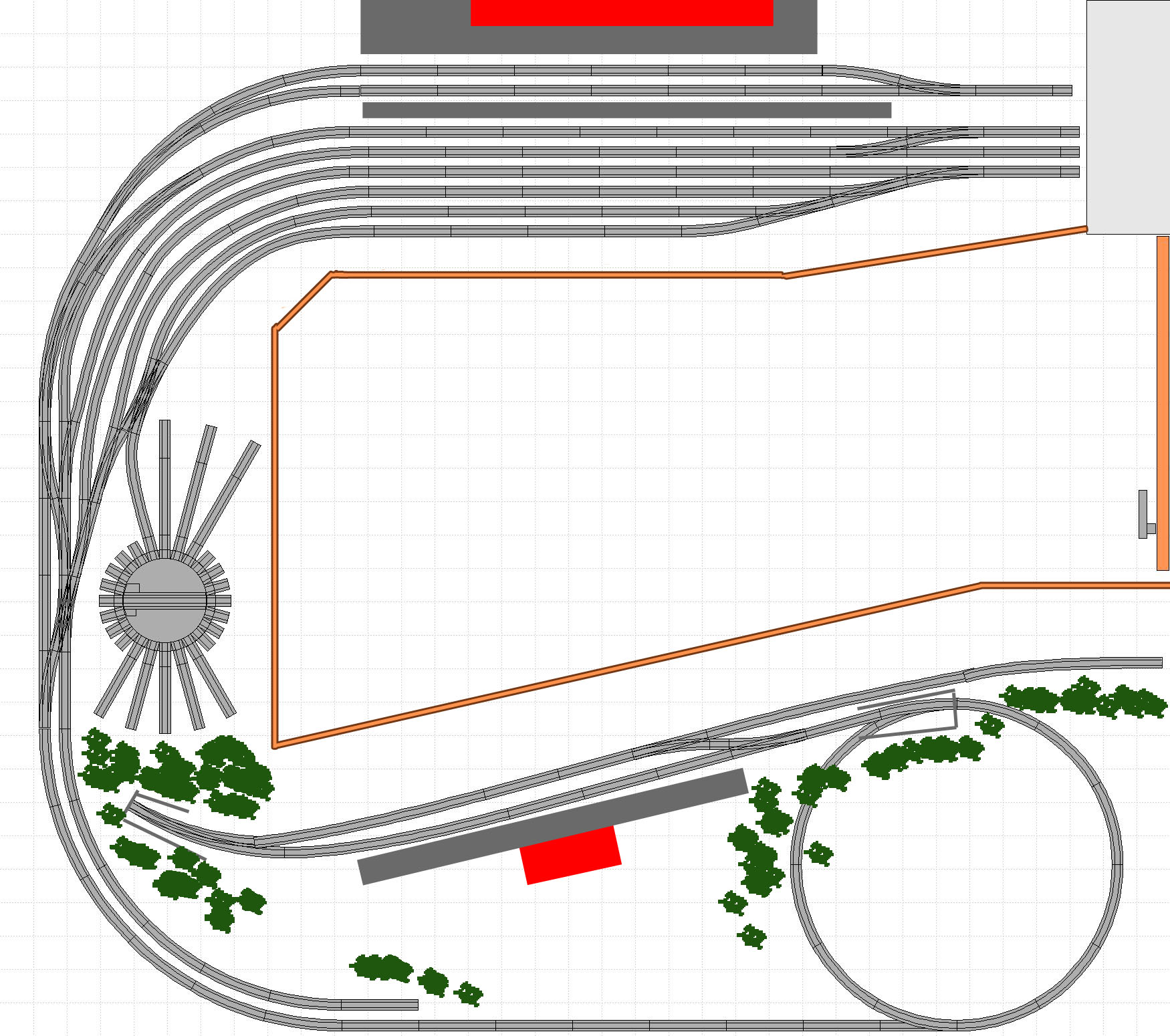

Ja så er det alligevel lykkes mig at fylde lidt spor på. Har prøvet at lave en endestation, der i rummet har den fordel den udnytter det smalle stykke foroven.
Det er min første rigtige sporplan i Railmodeller så se venligst bort fra halvskæve flexspor og sporene fra drejeskiven er mere for at se hvor meget plads den tager.
Mvh. Bo S.

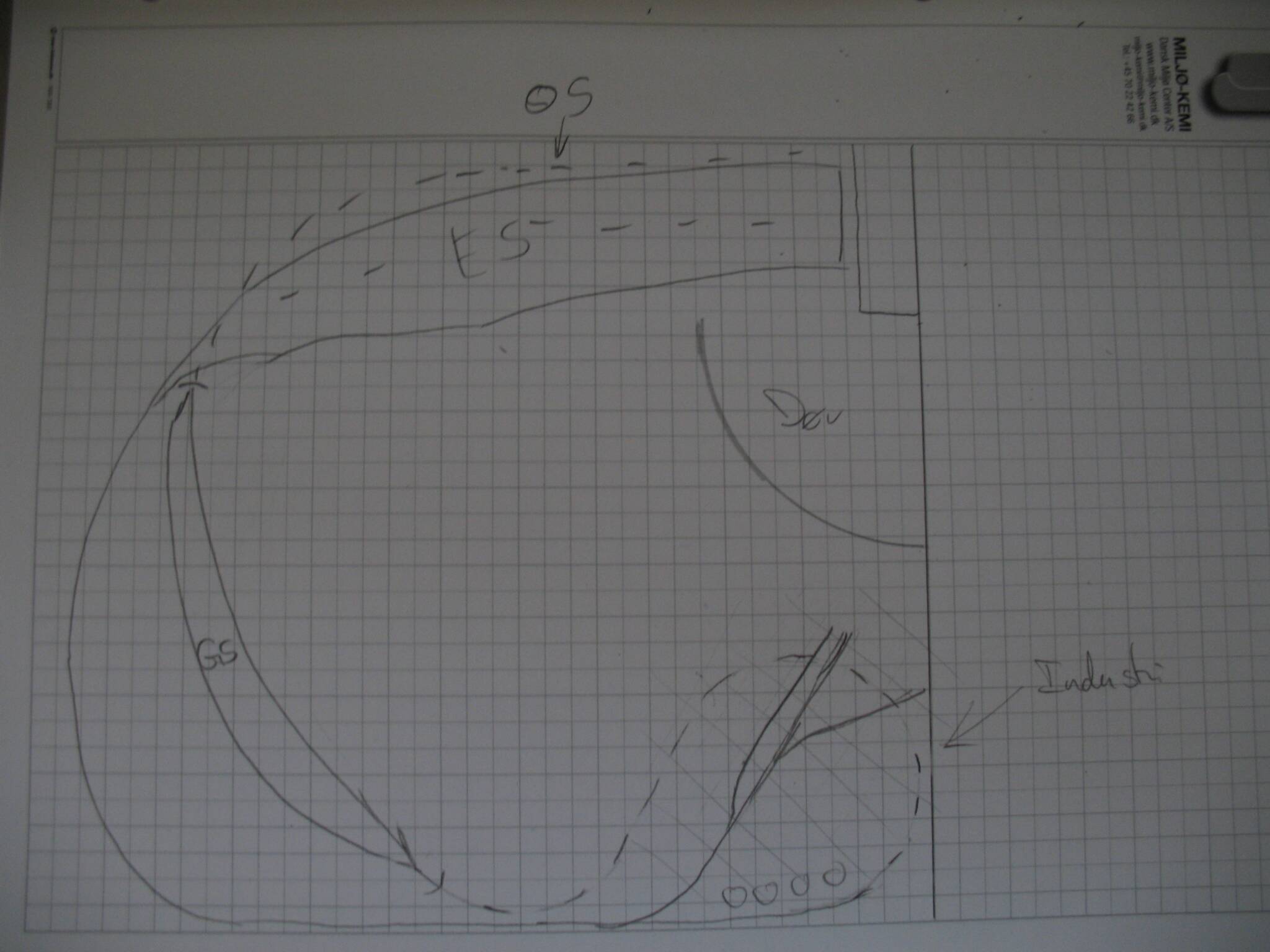

Prøv at se vedhæftede - en skitse, ikke noget endeligt.
ES er endestation, GS er gennemkørselsstation og OS er opstillingsspor (under ES)
2 stationer på 11m2 er besværligt, specielt hvis man vil have perronlængder på 1,5 meter eller mere (lokomotiv + 4 vogne - korte tog). Det jeg selv kunne tænke mig er en ministation med 3 spor + en lille 2 sporet remise. Det fylder over 2 meter i længden og kan kun betjene yderst korte tog.

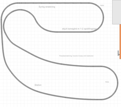

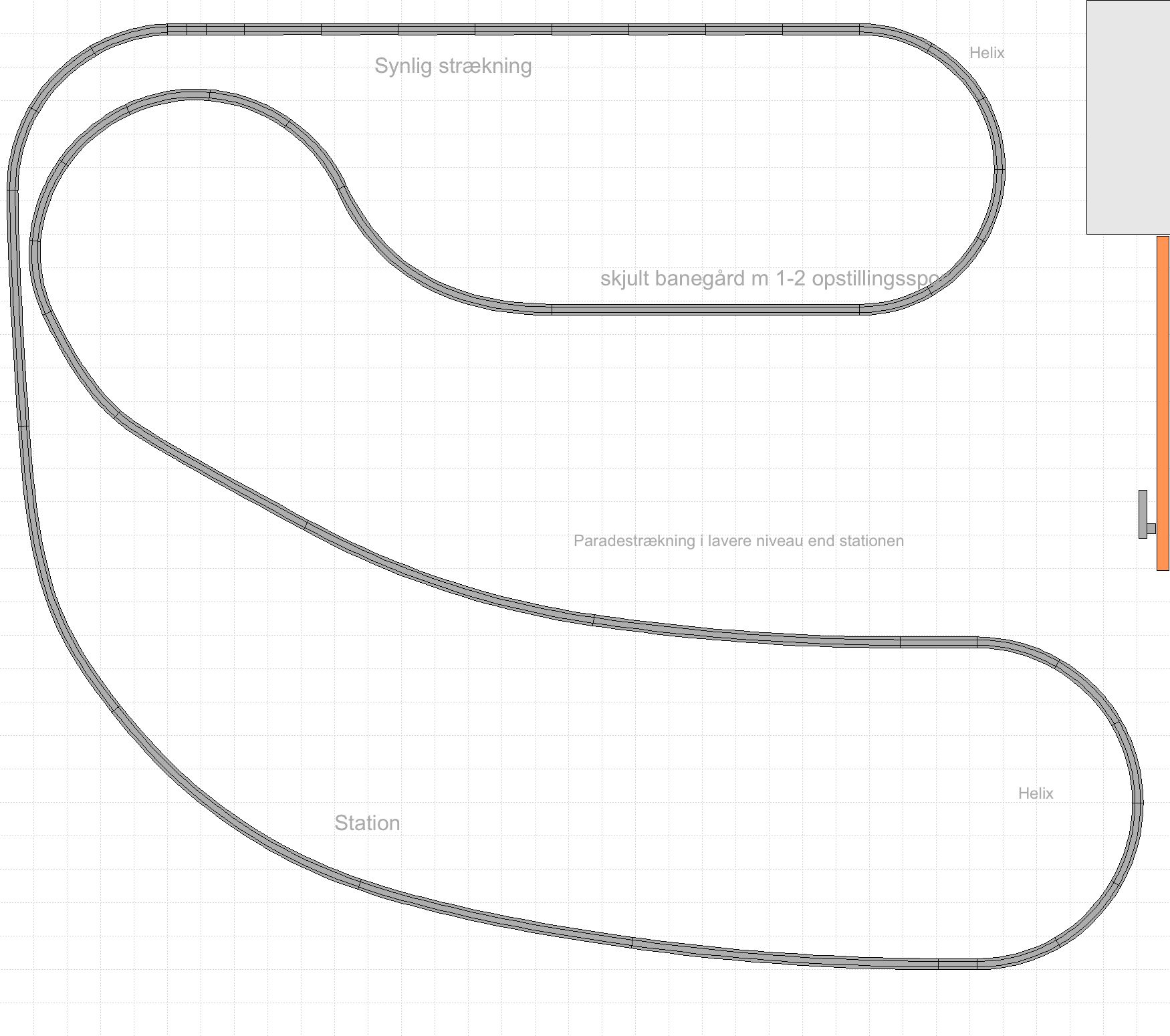

Se vedhæftede.
1 stor station og 1 lang paradestrækning, hertil en aflag helix, med en stigning på 2,5% gemt i det ene hjørne.
Nu har du en lang landstation, med en pradestrækning bagerst rundt i lokalet og en helix (hvor sporet fra stationen går ind i helix en etage nede). Placer selv industrispor, hvor dy lyster.
Helix tager en 4-5-6 omgange inden den når ned til opstillingen, der indeholder en masse spor, samt en evt vendeslæjfe, så dine tog kan køre igennem, uden at skulle lave omløb med maskinerne.
Bo S.

Hej Klaus.
Det er en udmærket ide. Der mangler dog den skjulte banegård da det ellers er det samme tog der kommer tilbage efter at være kørt ud af stationen
Det ser super godt ud med en paradestrækning øverst bagved og dejligt med så meget synlig strækning.
Kunne man overveje følgende med baggrund i din ide: At paradestrækningen kører foran stationen i et lavere niveau i stedet for et højere niveau. På den måde kan den forbindes med en skjult banegård...
Jeg tror lige jeg vil arbejde videre på det
Tak for inputtet!
Mvh. Bo S.
http://danskmodeltog.dk
Ja, det kan man godt - sidder lige og tænker over denne løsning. Fordelen er så, at det døde hjørne kan udnyttes (til en drejeskive eksempelvis
). Ulempen er, at der skal rækkes lidt længere ind over anlægget netop, der hvor hænderne altid skal bruges...
Grunden til at jeg foretrækker stationen forrest er at det er her afsporinger og afkobling sker, ikke på din flotte lagte strækning med meterskinner. Smider du praden forrest kommer din station til at blive endnu mere i et sving og du skal nå ind over paradestrækningen, når du skal have fat i tog på stationen.
Derfor: Paradestrækning bagerst og over niveau af stationen.

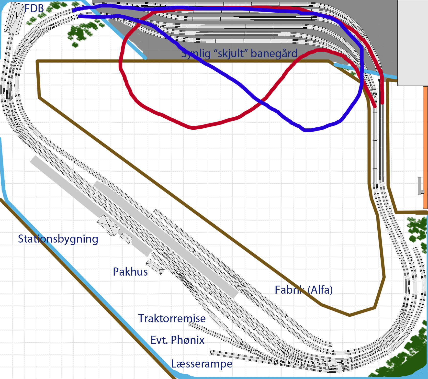

Hej Bo
Glem ikke sidesporet til Alfa
Og resterne af banen til Gesten, som FDB brugte. Men man kunne jo lade som om, TKVJ stadig kørte.
Det ville være en knaldgo' station at have for øje mht sporplan, den skal blot tranformeres ned til enkeltspor.
Hvad er der at frygte?
Du bestemmer selv, hvor mange omgange du vil have på din helix og dermed hvor meget frirum du vil have over din "skjulte station". Om der et fritum på 55 cm og ikke lagt ballast på skinnerne, eller om der 1,2 meter over og ballast på skinnerne er det samme.
Du skal da selvfølgelig lave så din skjulte station er fuldt synlig, blot man dukker hovedet lidt ned under det store flotte anlæg (der "selvfølgelig" har den store station i 120 cm over gulvet).
Og med tegningen jeg har lavet, er der masser af steder, du kan lave et godsspor ud til noget "industri". Enten fra statione, eller fra frit spor. Prøv eksempelvis at "vende omløbsretningen på den øverste vendecirkel, så der ike er brug for en bro, men kun at toget vender. Så er der plads til et fint lile industrispor, hvor industrien samtidig kan brugs til at dække for toget der "vender".

Hej igen,
Så fik jeg tegnet et forslag til Bo, dette kan der læses mere om her:
http://www.sporskiftet.dk/node/5667
Og der [u]blev[/u] plads til en meget lang paradestrækning, både ovenfor og nedenfor stationen. For at gøre indgreb nemmere fra begge sider (specielt under bygningen af anlægget), blev baggrundskulissen i et hjørne trukket frem på anlægget. Her løftes en del af kulissen op, når der skal arbejdes - eller hvis der opstår problemer af større art.

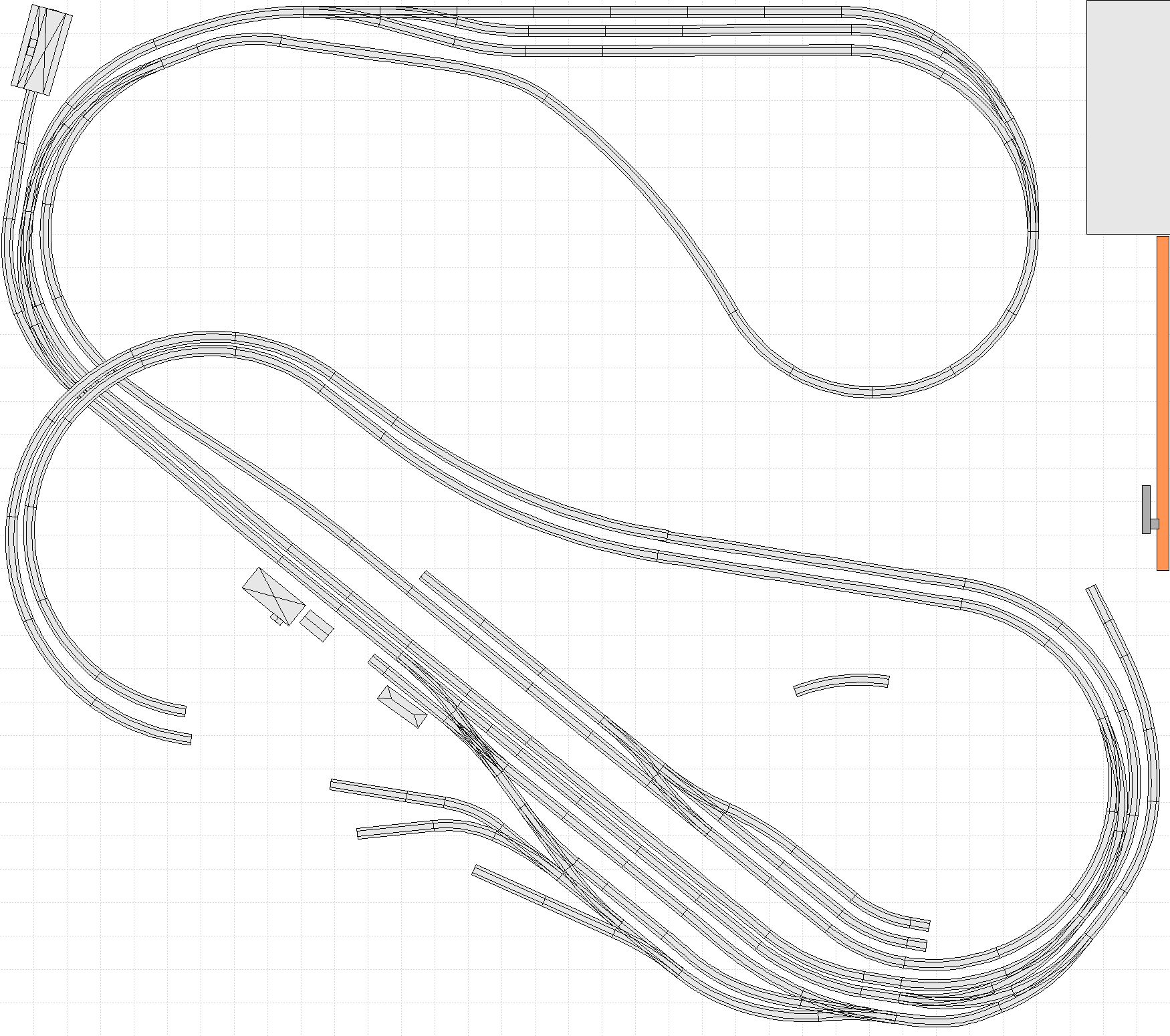

Hej igen
Så har jeg efter noget tids overvejelse fået indsnævret hvad jeg egentligt gerne vil lave:
Vejen station med dertil hørende dobbelt sporet strækning.
Umuligt - ja i princippet - så jeg har arbejdet med et kompromis. Jeg ved ikke om jeg har placeret station bedst muligt i rummet, men jeg tror ikke jeg får den meget længere på andre måder.
Midterperonnen bliver ca. 130 cm og dette er også ca. maks. længden i den skjulte banegård. Det giver vel rundt regnet plads til en MZ plus 4 B-vogne.
Jeg har også lavet et alternativ med to vendesløjfer i hver ende. Hver sløjfe skal i givet fald indeholde 3 spor hver til opstilling.
Meget apropos så er der i seneste udgave af Banen en artikkel og sporplan over Vejen station i 80'erne.
På min plan kan jeg evt. slette pakhuset og lidt længere godsspor. Således vil stationen blive som den var i 90'erne.
Kommentarer imødeses gerne

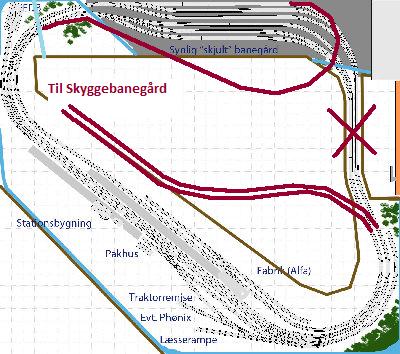

Hej Bo,
1) Flot Sporføring
2) Mange fine spor, der skaber en del rangering
3) Derfor skal alle beholdes
3) Midterperronen kan godt gøres en vogn længere
4) Broen ved døren bliver du nok hurtig ked af
5) Der kan kun køres rundt (på det nederste forslag)
6) En dogbone som tegnet kan nok ikke lade sig gøre, da det bliver svært at få en højdeforskel, der er stor nok.
7) Ingen - eller kun en meget lille paradestrækning
Problemerne kan eventuelt løses ved at at lade den dobbelsporede strækning nederst til højre køre ned på et niveau under stationen og foran denne til en skyggebanegård under anlægget.
Den synlige "skyggebanegård" laves så som den anden ende af din dogbone...
Se vedlagte skitse...

Hej Lars
Ja det er jo sjovest med en knogleudforming, men det giver også andre udfordringer. Jeg synes din ide til linieføring er god og jeg har selv tænkt på den. Jeg er bare bange for anlæget bliver for dybt til at man kan nå ind i den højre side hvor paradestrækningen skal være. Broen kan jeg muligvis leve med hvis linieføringen bliver det bedre. Der hvor jeg helst ikke vil gå på kompromis er stationen, som allerede er stærkt begrænset i længden i forhold til virkeligheden. Dog er de fleste spor med fra original sporplanen. Jeg er i gang med at lave en skitseret sporplan er stationen som den er i 1:1.

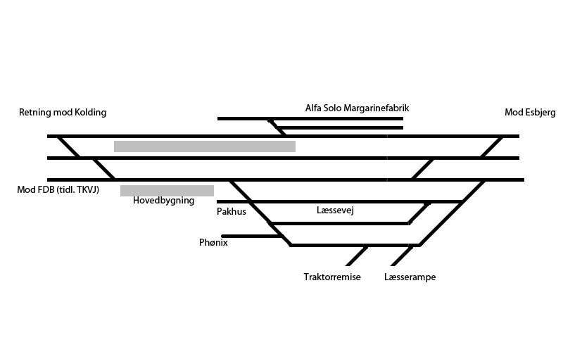

Her er sporplanen som helst skal følges 100 %.
Vejen ca. 1985.
