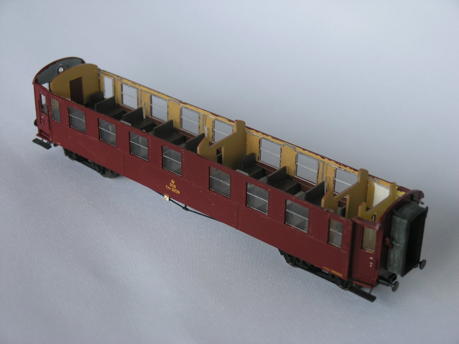

Da jeg nu var i gang med at fotografere, tog jeg alligevel et par billeder af CPS vognen i malet tilstand. Den er ikke blevet alt for køn i kanterne - det skyldes mine ikke videre vellykkede eksperimenter med Humbrols Maskol.
Men det ses næsten ikke, når taget er på - og så skal det under alle omstændigheder nok blive rettet. Cool
Men farverne ses jo ganske tydeligt, og man kan også ret godt se, hvordan lyset skinner lidt i det mørke "læder". Til gengæld betyder det tykke "glas" på indersiden, at det vist er meningsløst at give væggene halvblank lak.
P7083062
P7083067
P7273761
P7083033
P7273763

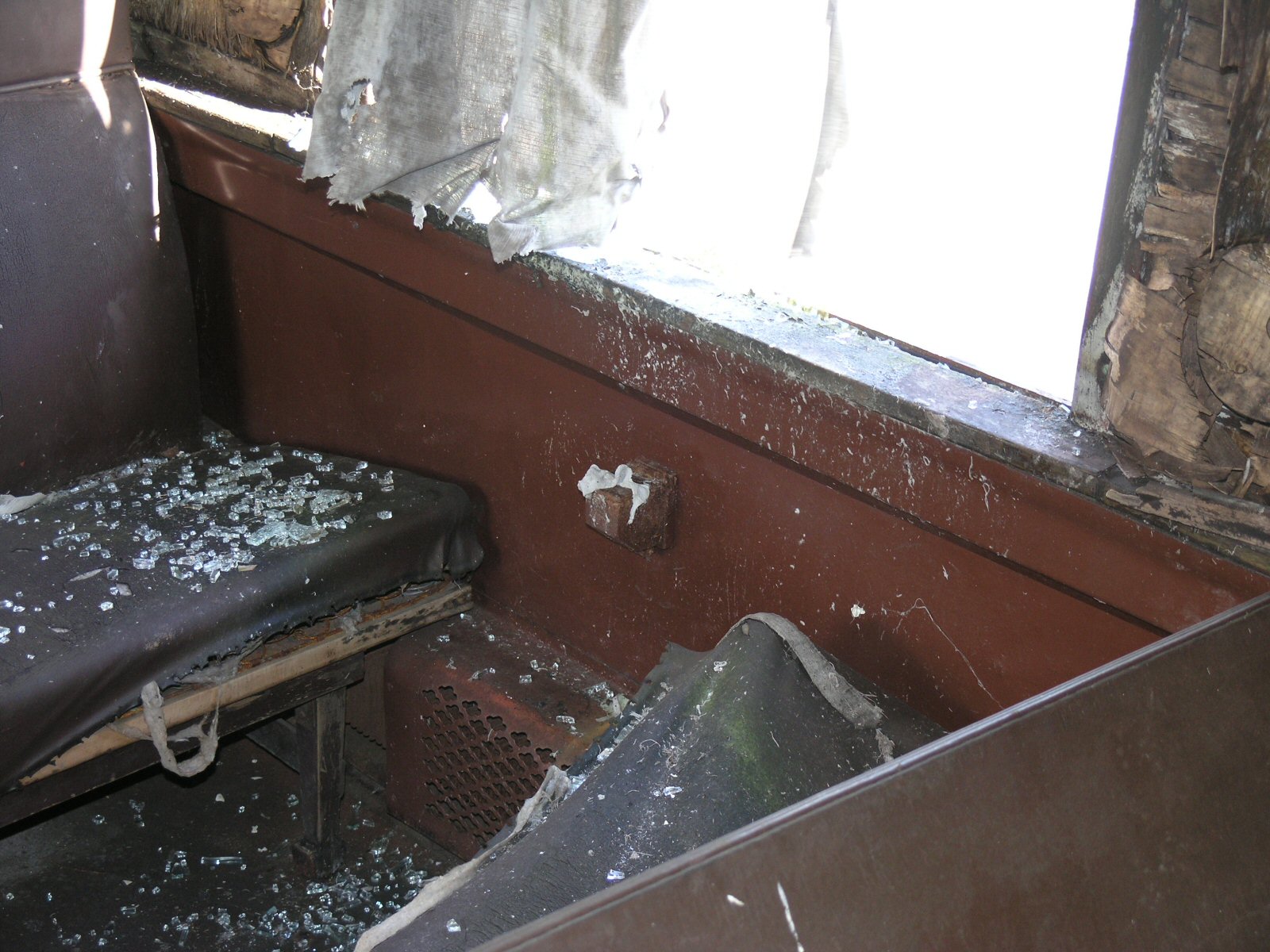

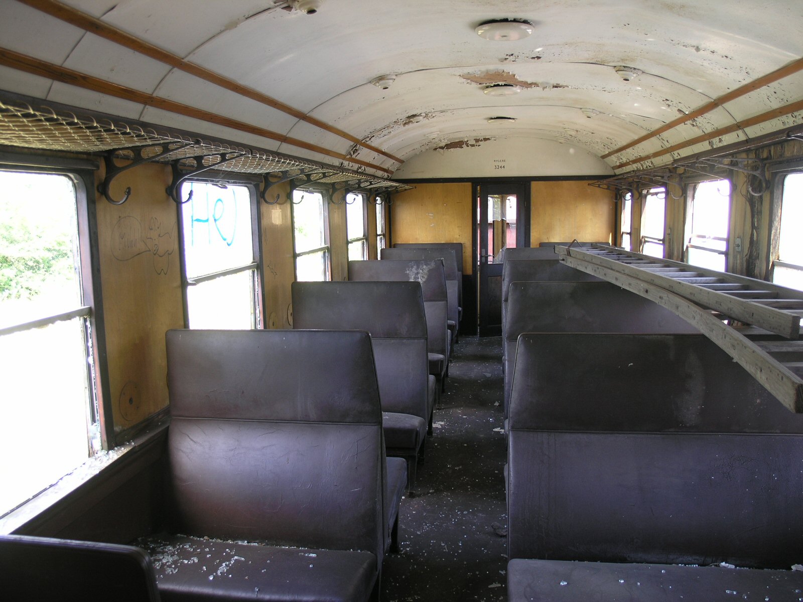

Den CPS, som Kasper havde malet, blev godt nok også meget mørk vinrød. Var de virkelig så mørke oprindeligt?
Indlæg: 4.369
Da' Skott.
"Skott" skrev:
Men var folien, indvendigt, brugt til at beskytte gulvet, mens du malede sæderne?
Jep.
Det lyder da interessant med boggind; men man skal vist male lidt ad gangen for ikke at risikere, limen sætter sig, lyder det til Smile
Jeg tror, det handler om timer - ikke dage; men når man sprøjtemaler, kan man jo nærmest fjerne masken, lige så snart man er færdig med at sprøjte, så i mange tilfælde gør det ikke så meget.
Vinrød er vel en af de mest omdiskuterede farver indenfor modelbane overhovedet. Det rigtige svar i denne sammenhæng er nok, at den også i virkeligheden varierede meget - at farven både skiftede over tid, men også, og ikke mindst, at den falmede, så den reelt fandtes i ubeskriveligt mange varianter.
Bedre bliver det så ikke, når man samtidigt tager i betragtning, at den også er meget svær at fotografere - farven skifter meget med belysningen.
