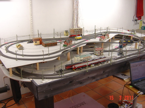

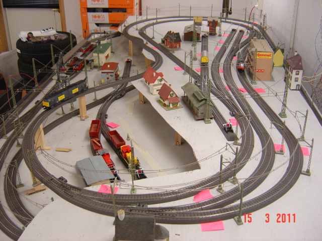

Denne idé overfører vi nu til dette lille anlæg, Dalby bibeholdes, man kan bruge den som krydningsstation, og maskindepotet er nu blevet større, lidt mere oversigtlig og med yderligere en remise til to lokomotiver mere. Der blev også plads til et spor, hvor diesellokomotiverne kan tanke. Det er muligt at køre lokomotiver til og fra maskindepotet (ind til de kameraovervågede opstillingsspor) samtidig med tog kører igennem stationen.
Herefter kører strækningen ned til Huleby nedad en ca. 50cm dyb helix. Denne betjenes nedefra af sønnike, der sidder på en lav stol under den venstre del af anlægget. Herfra styres næste alle togdannelser på banen, da der er en mængde spor til rådighed inklusive to lange gennemgående spor.
Her er der lige nogle billeder
Men nu er banen svær at lave! Og den koster den sædvanlige milliard kroner i skinner.

Hei Litra P.
Ett fantastisk anlegg du her har plan til, jeg er i gang med å bygge opp en revidert plan fra en gammel Mãrklin katalog med nr. 0452C som jeg fant på nettet. Men den går i skrotkassen om man kan få bygge etter dine planer. Jeg må nok justere noe på skinneføringen og størrelsen, så jeg lurte på om det var mulig å få en kopi av filene dine? Jeg har en demo-versjon av programmet.
En hilsen fra Norge.[/list]
Märklin, C-skinner, Intellibox, WinDigipet, bygger nytt...ting tar tid.

Hei Litra P og andre lesere!
Jeg hadde vel ment å skrive her tidligere i byggeprossesen, men tiden går med til å bygge og programmere. Men her er ett par bilder. Litt endring i sporplanen, blant annet en skyggebanegård med 3 spor på en nivå under. Styring med Win-Digipet, og Intellibox 1. Nå har vi kjøpt annet hus, så alt skal flyttes, det kan bli spennende. Ha en fin dag!
DSC03414
DSC03413

Hej jornbas,
Det ser rigtig godt ud - flot udført - og så med køreledning! Du har givet banen lidt mere plads i bredden - det hjælper så med til at stigningerne ikke bliver for store.
Har du tænkt dig at bygge kulissen ned gennem anlægget eller vil du udelade denne?
Vi glæder os til at se flere billeder efterhånden som byggeprocessen skrider frem Cool.

Hallo!
Nå er flyttingen gjennomført, og banen har gått fra ett stort rom til ett mindre soverom. Den ble flyttet uten problemer av en danske og hans hjelpemann.
Kulissen blir ikke bygget inn, da jeg nå ikke har plass nok i rommet.
Jeg vil legge ut flere bilder en annen dag.
fra Norge,( sjekk nå http://www.nrk.no/hurtigruten, velg Web-TV)
Jørn
