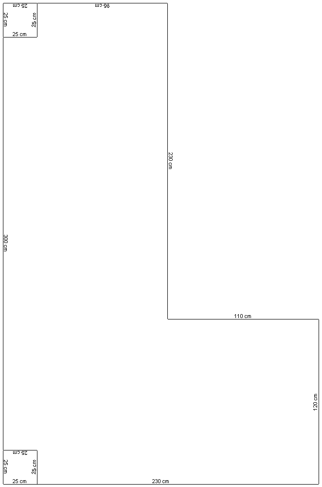

Hejsa
Så er vi inde i den mørke tid, hvor der er slukket for de fleste af udendørsaktiviteterne. Det betyder at jeg er kommet igang med mit anlæg igen, og vil gerne have noget feedback. Laughing out loud
Temaet er dansk, epoke III. Togene er små og korte, så jeg kører D og T -maskiner med CU vogne og gods. Pladsen er ikke ubegrænset, og jeg vil gerne både have passagerer med lidt strækningskørsel og gods med lidt rangering. Jeg vil høre om der er nogen som har forslag til hvordan jeg kan få lidt mere rangering og trækning ind i planen, uden at det hele bare bliver skinner og intet landskab. Måske med flere niveauer... :?
Plade
Sporplan
/Erik

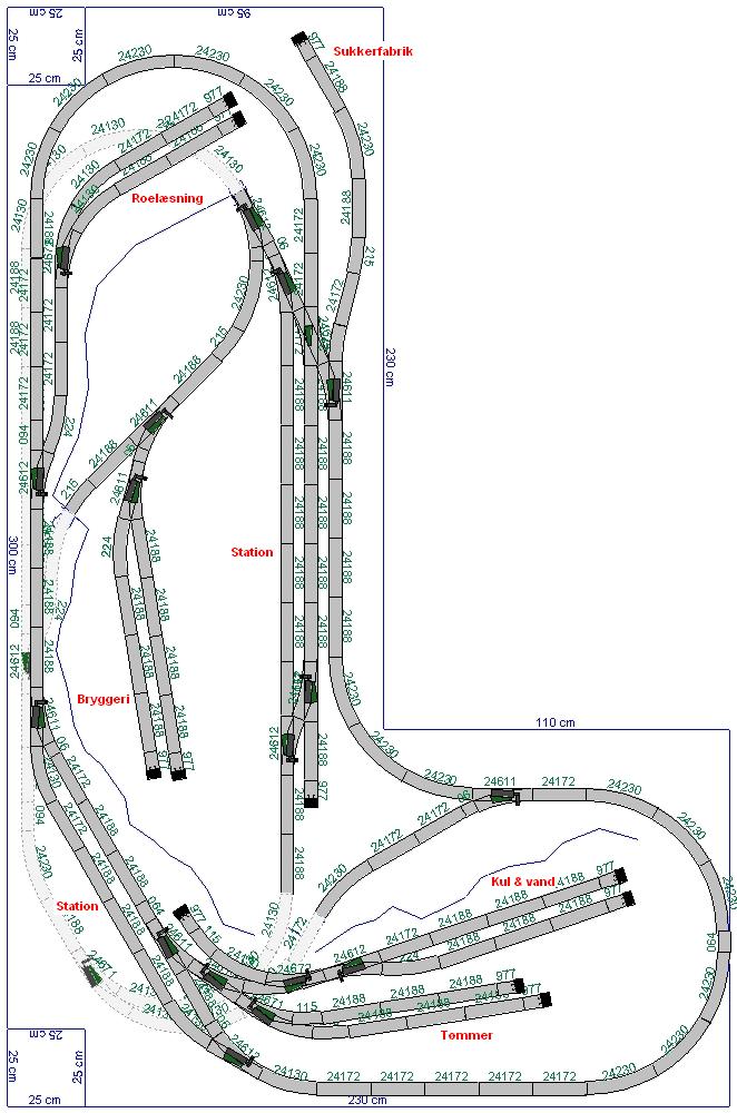

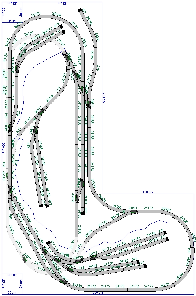

Så har jeg forsøgt at skabe lidt asymetri så det ikke virker så 'planlagt'. Laughing out loud Virker det??... :?:
Sporplan
/Erik

Nu er jeg ikke den store mester, men det ligner da en plan med masser af sjov i. HAr du tanker om hvad der sker på de forskellige områder? "HAvn" "Station" osv.
Ja, det er lidt bedre, men du har egentlig ret mange steder indbygget, hvor der skal afhentes/bringes godsvogne. Selve sporplanen er så vidt jeg kan se Laughing out loud to ringbaner med indbyggede vendesløjfer. Vil du ikke hellere køre fra A til B?
Valg af epoke og togarter synes jeg passer fint til den begrænsede plads, stationerne er dog også under hensyntagen til dette blevet temmelig korte.
I den øverste del af anlægget får du nok problemer med stigningerne (det kan du i øvrigt checke i Wintrack). Alt over 3% er Fy!
Tænker lidt over det, men jeg skal lige lave en plan til Abys først, så det kan godt tage et par dage....
Er det OK med en mindre skyggebanegård under den synlige del?

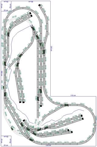

frede 2300: Så har jeg skrevet lidt om mine tanker på sporplanen.
Litra P:Det er rigtigt set at det er to ringbaner, min fantasi rækker nok ikke længere Laughing out loud Det kunne godt være A til B var en interesant mulighed. En skyggebanegård ville være fint, jeg er bare lidt usikker på hvordan jeg kommer ind til den hvis et tog er afsporet.
Sporplan 01

"ervar" skrev:
Hejsafrede 2300: Så har jeg skrevet lidt om mine tanker på sporplanen. Litra P:Det er rigtigt set at det er to ringbaner, min fantasi rækker nok ikke længere Laughing out loud Det kunne godt være A til B var en interesant mulighed. En skyggebanegård ville være fint, jeg er bare lidt usikker på hvordan jeg kommer ind til den hvis et tog er afsporet.
Det er faktisk nemt nok. De fleste tænker altid på en spånplade når deres indre blik ser en modeljernbane (og bunden af denne). Sådan behøver det ikke være. Med et rammeanlæg kan man komme til nedefra, men hvis skyggebanegården er lidt bredere, skal der selvfølgelig være lidt højere til "loftet". I dit tilfælde vil jeg heller ikke foreslå en stor skyggebanegård.
Hilsen Lars
Så fik jeg tænkt lidt videre, jeg har tilladt mig at åbne en ny tråd, så er anlægget nemmere at finde frem til i fremtiden (entydig overskrift)....
http://www.sporskiftet.dk/node/#comment-
