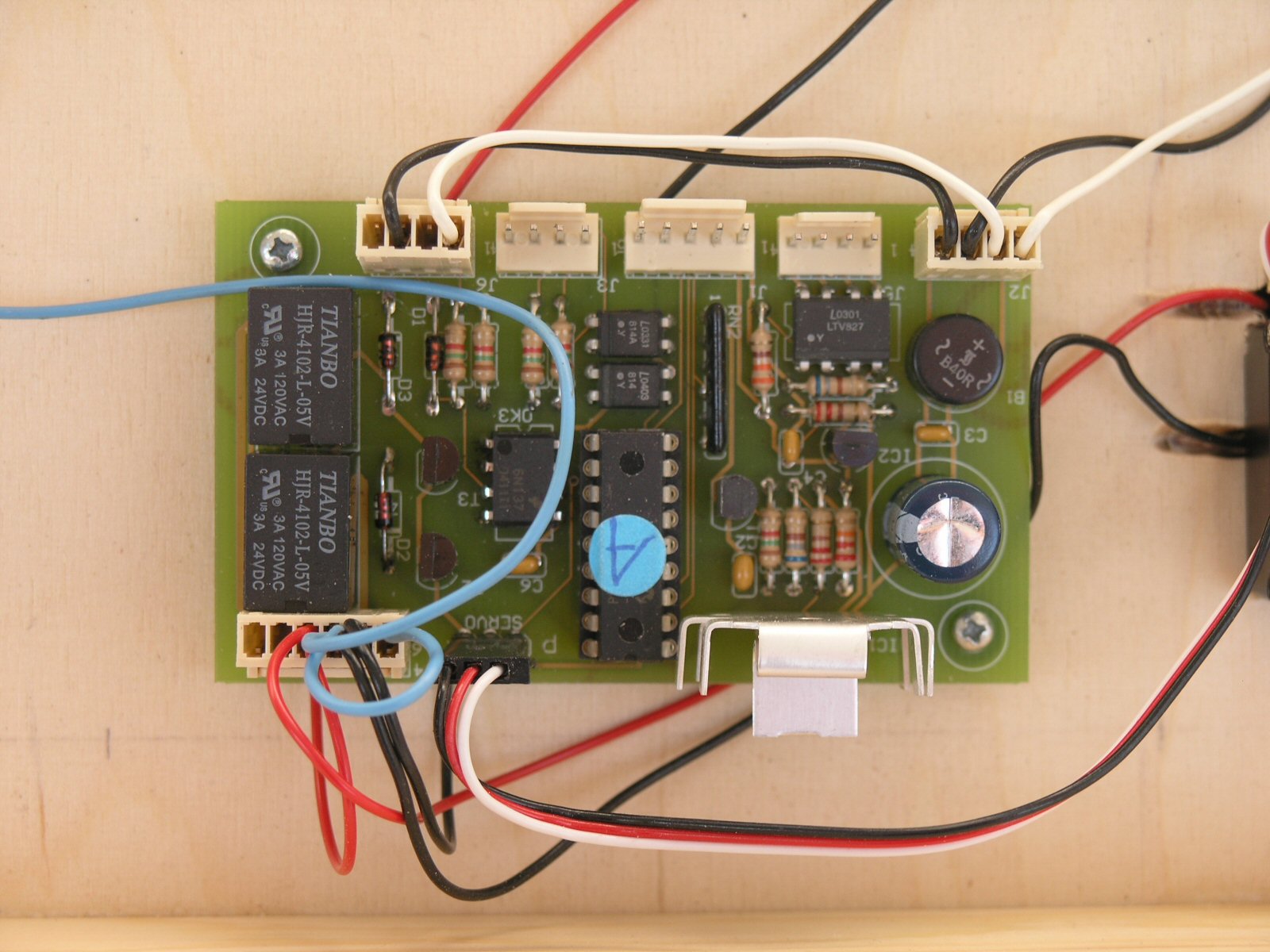

MBTronik er et lille, tysk firma - der vist efterhånden har vokset sig ret stort - der kun laver servostyringer. Mine er version 4, mens vi i dag er kommet til version 5. Den nye version fylder mindre, og kan nu kun fåes i en dobbeltudgave, så hvis man sammenligner printene på version 4 og version 5, skal man lige huske, at version 5 printet indeholder samme funktionalitet som to version 4 print - på samme størrelse.

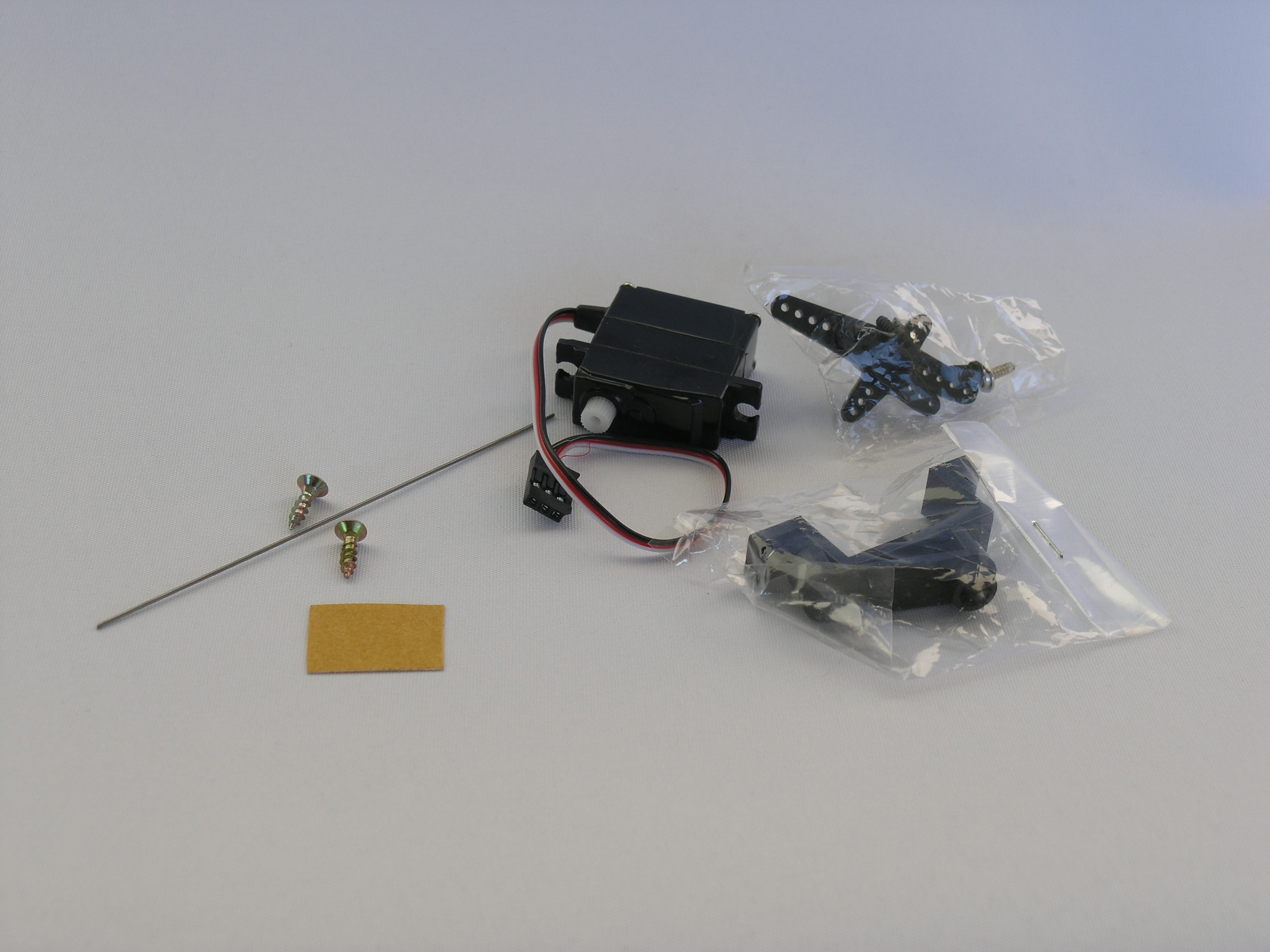

Den tilhørende servo købes ved siden af, og koster €9,90 med en pose tilbehør. Alt i alt betyder det, at to servoer med styring koster omkring 320,- kr. - eller 160,- kr. pr. skifte. Det kan måske lyde lidt dyrt, men se blot, hvad man får for pengene:
Arrow En kraftig servo, der ikke fylder ret meget, og det nødvendige monteringsudstyr - herunder et stykke kraftigt fjederstål til at trække skiftet.

Arrow To relæer til strømstyring af hjertestykket. Der er naturligvis ikke nødvendigt for Märklinister, men for os andre er det et must. Man kunne snyde og bruge eet relæ, men ved at bruge to kan få følgende funktionalitet: Når sporet skal skiftes, afbryder det ene relæ for spænding til hjertestykket, før skiftet begynder, og det andet relæ tilslutter først den modsatte spænding, når skiftet er færdigt. Det giver den bedste sikring mod kortslutning.
Arrow Digital såvel som analog styring. Samtidigt. Man kan altså sætte to almindelige trykknapper på en kontrolpult til at skifte sporet, og samtidigt kan man også styre det med en digitalkontrol, hvis man hellere vil det.
Arrow Feedback skal man jo også have - så derfor har modulet to optisk isolerede udgange, der kan bruges til en S88, men også er kraftige nok til at trække to lysdioder - f.eks. på den ovenfor nævnte kontrolpult.

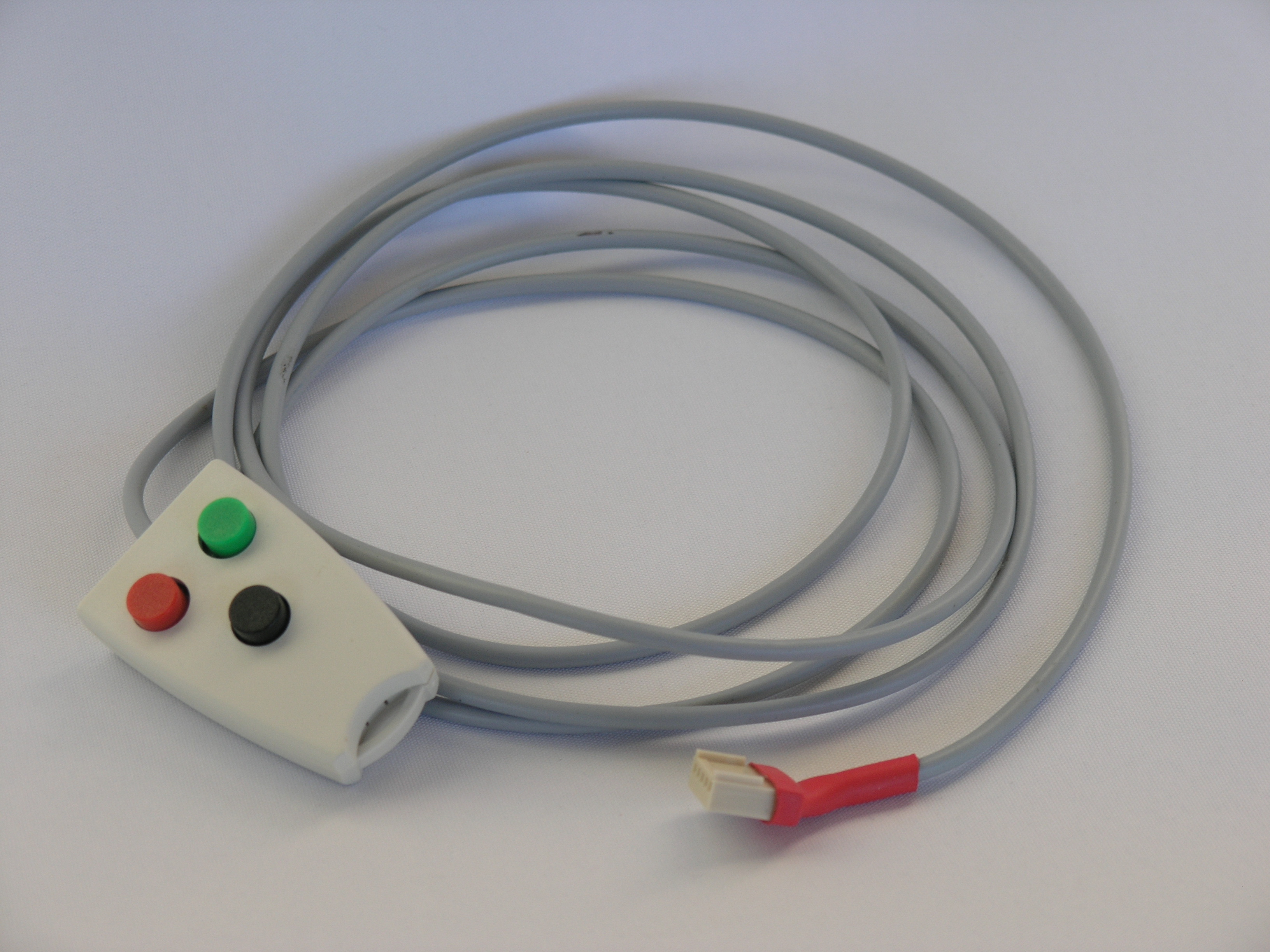

Arrow (Næsten) trinløs programmering. Når man har monteret elektronik og servo, skal den justeres ind. Det gør man ved at tilslutte den viste programmeringsenhed, hvor man så kan programmere såvel begge yderpositioner som skiftehastighed - og alternative positioner, hvis man er rigtigt avanceret. Man kan også skifte med forskellige hastigheder i de to retninger - kan f.eks. bruges til at få et vingesignal til at hæves langtsomt, men falde hurtigt ned.

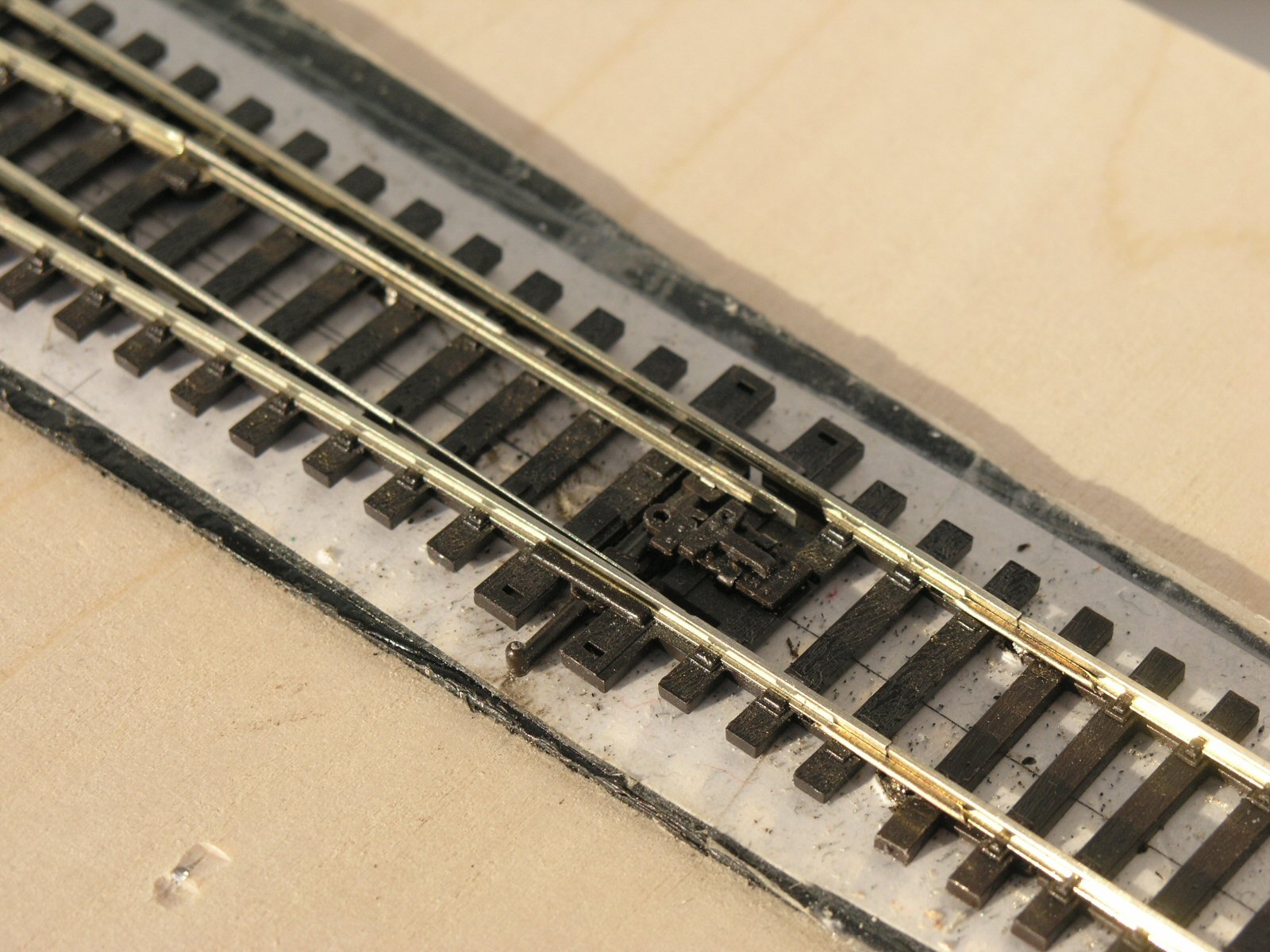

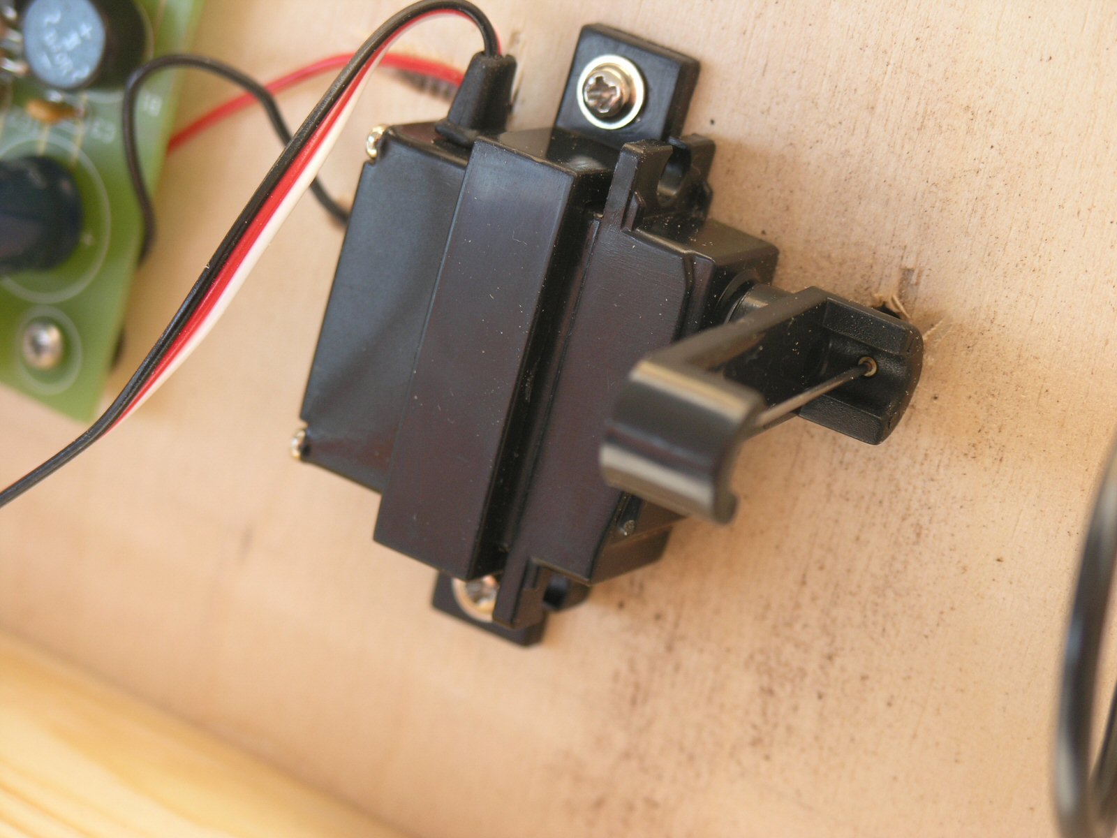

For dem, der ikke er helt fortrolige med funktionen, har jeg taget et billede af et Peco skifte med: Det lange stykke fjederstål stikkes gennem et hul i bundpladen op gennem det lille hul i midten af tungestyringen - inden da skal man naturligvis fjerne den fjeder, Peco skiftet er født med. Det er alt - og man kan skære de alt for brede sveller af siden på skiftet og erstatte dem med almindelige - det har jeg ikke fået gjort endnu.
MBTronik controller
MBTronik servo
MBTronik servo med tilbehør
MBTronik programmeringsenhed
Peco sporskifte
