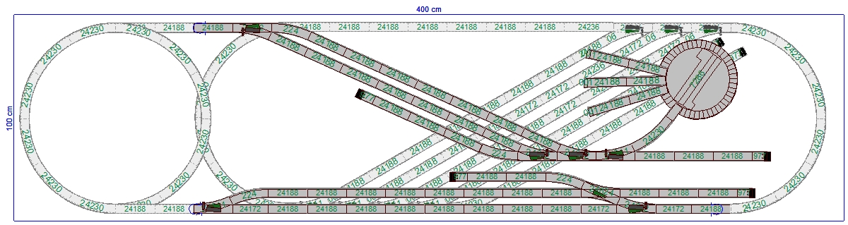

Det kræver vist også lige en skitse. Ku' en sådan blive vedhæftet?
Hilsen Erik, My 1 2 87.dk
Hej Togthom,
Jeg har lige lavet en skitse, sådan som du har beskrevet dit kommende anlæg.
Skitsen er bare en rå skitse i C-Spor fra Märklin (med dette sporsystem arbejder jeg hurtigst, fordi jeg igennem hele min skoletid ikke hørte efter i timerne, men kun sad og konstruerede sporplaner) Laughing out loud.
Der er flere problemer. For det første kan skyggebanegårdens spor ikke ligge under overhalingssporet, de befinder sig jo i samme højde. Vendesløjfen kan heller ikke rage ind under helixen. Denne tager i øvrigt plads op, så stationen på det øverste niveau ikke får de længste perronspor i verden. Endelig bliver det svært at udnytte pladsen inde i helixen (eller rettere ovenpå), fordi tilkørslen ind vil øge kravet til stigningen i denne (ligger nu lige under 3% - med 8cm frihøjde).

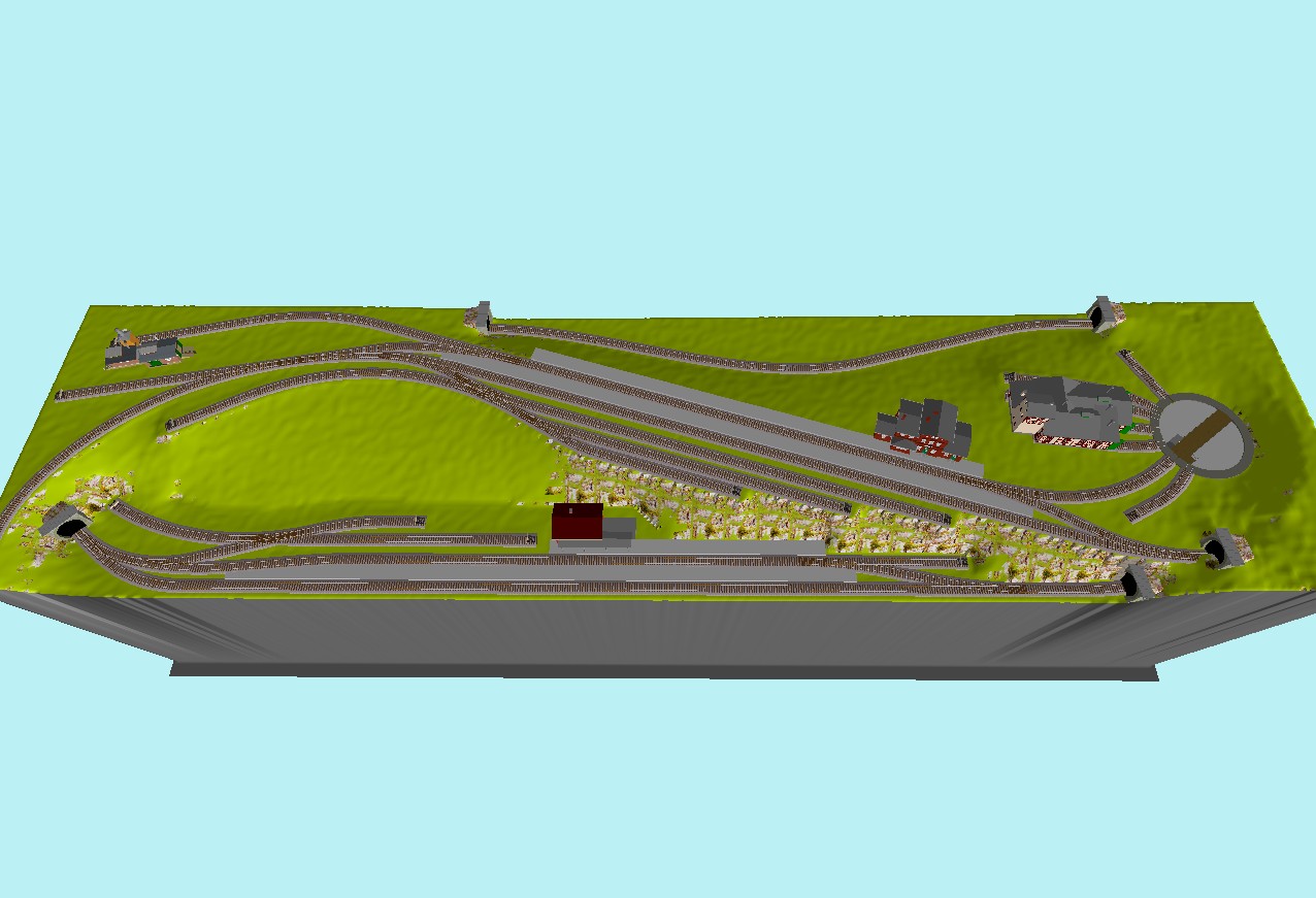

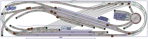

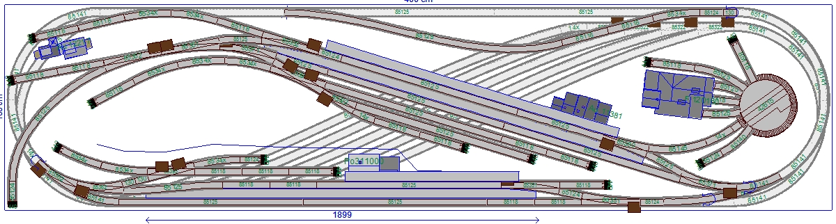

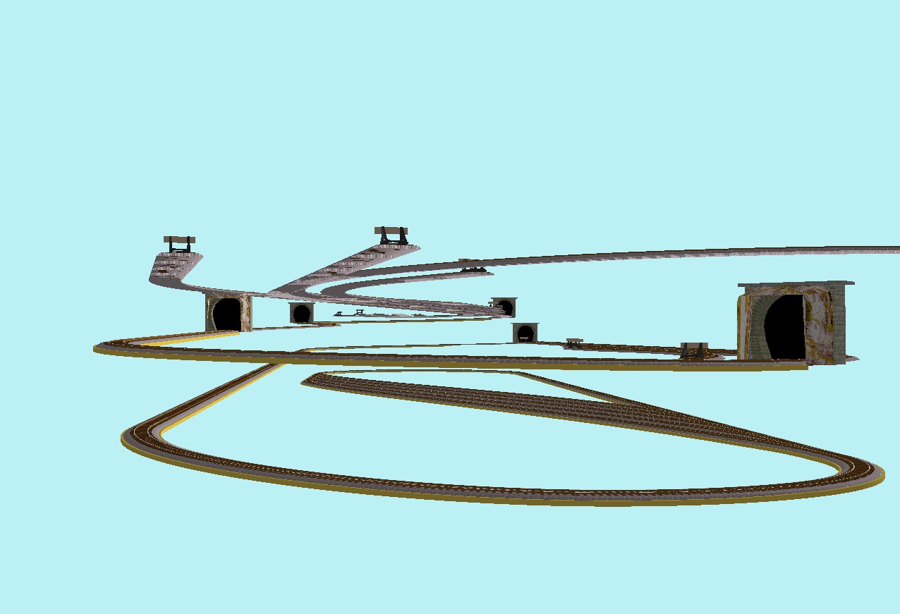

Tog lidt tid denne gang - sorry - men her er mit (lidt for hurtigt tegnet) forslag til hvad man kan gøre.
En skyggebanegård, der i hvert fald bliver brug for når banen bliver større Laughing out loud.
En langsom kravlen op langs siderne af anlægget fordi en helix er lidt (meget) dum på kun en meters bredde.
Stationen Krydsby (tjaa - hvorfor mon den hedder sådan :roll:) har fået lidt rangermuligheder indbygget. Lidt sjov skal der jo være for et stoppende godstog i epoke III.
Den største station har lidt problemer med at retfærdiggøre drejeskiven, men det kommer sig af, at i virkelighedes er denne station i første stadie en endestation og når det hele bliver flyttet, som Togthom har antydet kan passere, er der flere udgange, der så absolut kan begrunde dette.
Der er to potentielle muligheder for udvidelse (eller en kombination deraf). Den ene (1) er at strækningen gennem stationen fortsætter der ud af - eller også bruges det (2) der p.t. (s)er ud som et udtræksspor ud i mod kanten af anlægget. Dette næste modul på anlægget skaber så naturligvis et L-anlæg.
Håber jeg har tegnet noget du kan bruge - eller i det mindste sætte dine egne hjerneceller i sving - kommentarer fra forum imødeses også gerne...
Togthom-3D
Togthom-Sporplan
