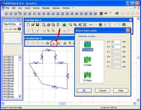

Du vælger ikon nummer 6 i venstre side. Det er en streg og hedder Plattenkante på tysk. Med den kan du tegne en plade lige som du har lyst til.

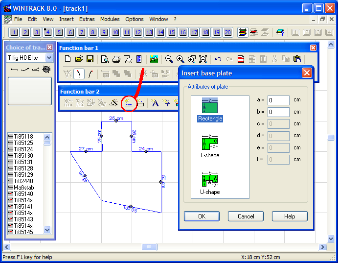

Jeg tillader mig at kommentere på problemet. Knappen med den røde cirkel omkring kan bruges til at tegne sine egne "plader" med. Læg mærke til at enderne på stregerne "klistrer" så du nemmere kan tegne dem præcist samt at man kan bruge pil op og pil ned mens du tegner i linie, for at få den til at bue ind- eller udad. Iøvrigt kan det [u]ikke[/u] anbefales at tegne hus o.l. med plade-værktøjet, men med de andre værktøjer beregnet til det.

Så er det vist dig det er galt med, for som Techek skriver, så klistrer enderne sammen og du kan se længden nede i hjørnet. Prøv evt at zoome lidt ind først, så er det nemmere at ramme. Du kan også sætte det op så grid bliver større, så klistrer den fx fast hver 20cm i stedet ofr hver 5cm som jeg mener er standard

ok takker... så er det på plads... jeg har fået tegnet min plade... Smile

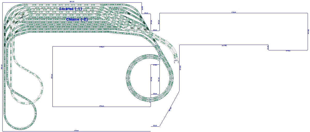

så er starten lagt, men der virker stadig umuligt at få til at passe sammen...)
svinehunden
Indlæg: 161
ups... jeg fik oploadet den forkerte fil... her er den rigtige...

Foruden de allerede afgivne tip har jeg lige et trick til hvordan man laver helt lige pladekanter. Når "Plattenkante" er valgt og man har sat første punkt, så kan man holde "STRG" tasten nede samtidig med at linie tegnes, så bliver linien helt lige. Og længden kan man aflæse i den lille bobbel med tekst, der følger det andet punkt.
Din nederste "Plattenkante" er ikke hel lige, jeg går ud fra at dette er en fejl. Dette betydes, at en af de to vægge, der danner udgangspunkterne for denne er for lang eller for kort.
Ellers har jeg følgende spørgsmål (standardprogrammet) Laughing out loud.
1) Hvordan ser dit værelse ud (her værelser?), hvor sidder vinduer og døre. Er der andre ting, der skal tages hensyn til? Skrå vægge og arvestykker Laughing out loud, der ikke må flyttes?
2) Hvor og hvornår skal din modeljernbane køre (land, epoke)? Hvad har du af materiel nu?
3) Hvad er dit tema - dobbelsporet bane med sidebane?, antal stationer? storby, forstad eller land, paradestrækninger? landskab (skov, bjerge, strand osv.)?
4) Specielle ønsker - havn, industrianlæg, godsbanegård med flere riste, IC3-remiser, lyntogsremiser, drejeskive(r) etc, etc. ?.)
Det som du har tegnet nu er en ren "kørebane", den bliver du nok ikke glad for i det lange løb...
Men hold kaje hvor har du meget plads, det kan der blive noget rigtigt godt ud af Laughing out loud.

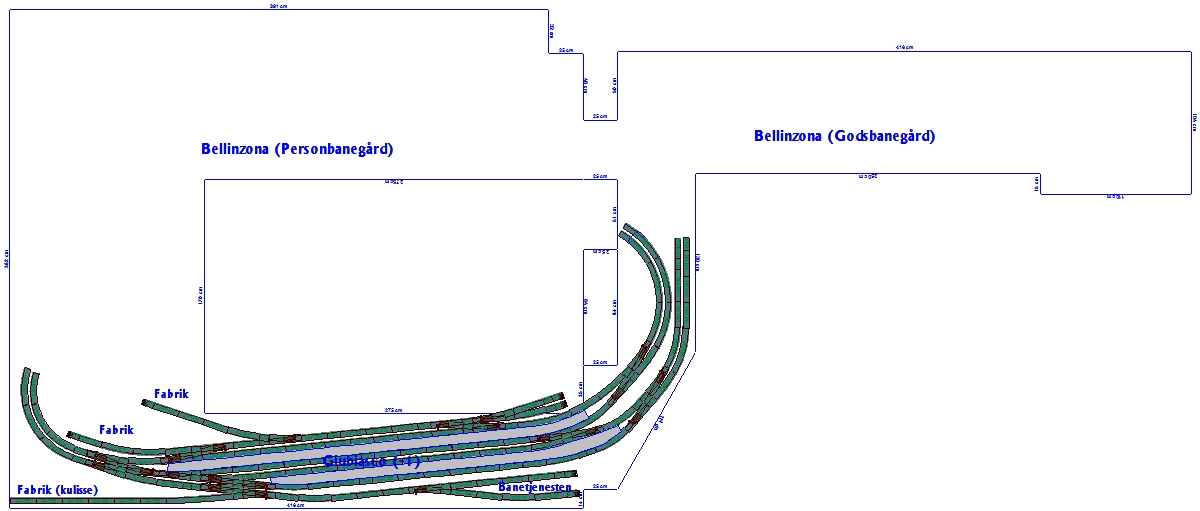

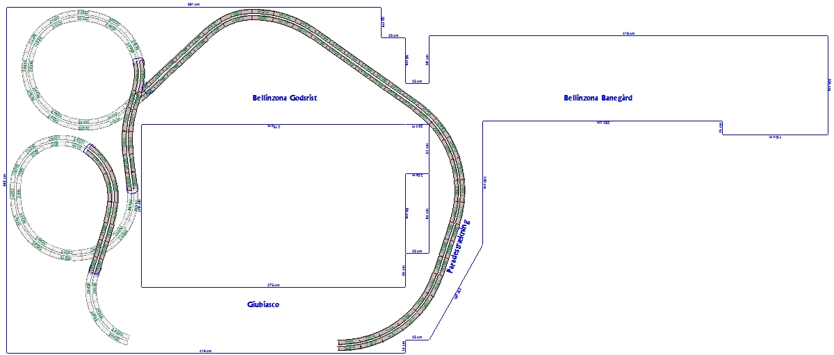

så er jeg kommet lidt videre... hvis der er nogen der har noget at byde ind med, skal i være mere end velkommen...

Ok, Nu er jeg med....
Hvor stor en frihøjde har du på resten af anlægget altså fra plade til loft? Nu bliver det svært at få plads til skyggebanegårdene når anlægget svæver så højt oppe...
Kan godt være, at der kun bliver plads til en sløjfe i hver ende (suk).
Første idé til udnyttelse af plads vedlagt! Kan du gætte motivet til venstre Laughing out loud ?
Helixen skal lige køre en runde mere i hver cirkel for at komme op i tilstrækkelig højde....
SH_Draft01

"svinehunden" skrev:
hej larsdet ser super godt ud som en start... der kan bygges nogle gode sceniske tunneller og broer...) min plan er (på lang sigt) at bygge en stor helix rundt om midterstolpen og gå 70 cm ned og lave en plade mere der... og i den forbindelse havde jeg tænkt mig at bruge det jeg har nu som skyggebanegård 35 cm længere nede, så jeg før tre niveauer... meeeen det er et MEGET stort og dyrt projekt...jeg har lige over en meter i højden i resten af lokalet... jeg havde forestillet mig at hæve anlægget 10-15 cm for at kunne køre under, hvilket gør pladsen i døråbningerne endnu mere trang... men det er ikke et must...)/kasper
Så vil jeg foreslå, at vi holder os til det, som jeg har forsøgt at få plads til men lægger sporene sådan, at der i anden fase kan laves en helix nedad rundt om midterstolpen.
Under bjerget til venstre kan vi så lægge nogle sløjfer. Det kan godt være at jeg flytter godsristen ind i det andet værelse. Så har du en "køredel" i det ene værelse og en rangerdel i det andet...
svinehunden
Indlæg: 161
bare lige for at vise at jeg er åben for alle muligheder...
vi kunne enten lave skyggebanegården som en synlig gods station. lidt som på min plan og så lave klar til helixen... eller vi kunne fuldstændig glemme den og KUN lave sceniske ruter med frakørsel til helix... eller vi kunne lave noget helt 3. som jeg 'skrotter' når jeg om et par år før mulighed og penge til at lave resten... hva syntes du?
skitse1
bare lige for at vise at jeg er åben for alle muligheder...vi kunne enten lave skyggebanegården som en synlig gods station. lidt som på min plan og så lave klar til helixen... eller vi kunne fuldstændig glemme den og KUN lave sceniske ruter med frakørsel til helix... eller vi kunne lave noget helt 3. som jeg 'skrotter' når jeg om et par år før mulighed og penge til at lave resten... hva syntes du?
Rent logisk befinder vi os på det højeste niveau nu, hvilket taler for de sceniske ruter. På den anden side vil du nok også gerne have en godsstation med det samme. Hvad vil du sige til, at vi laver en skitse som jeg har antydet (uden at pakke øverste lag så tæt = færre udgifter) og ser om der kan blive til en helix og første fase næste niveau. Så hænger det hele også sammen senere. Det der med at rive ned er altid noget frygteligt besværligt noget....

Gooood Evening....
Jeg har lige tænkt mig lidt om og har nogle filosofiske overvejelser angående udformningen af dit anlæg Laughing out loud.
Dette med at bygge i etaper er sikker en god idé, men problemet er at man meget nemt kommer til at male sig selv op i et hjørne. Dermed får anlægget ikke en optimal udformning og man ærgrer sig hver dag man kigger på det Laughing out loud.
Jeg vil derfor foreslå, at du planlægger hele anlægget på en gang og så bagefter vælger de dele ud som du vil bygge først (skyggebanegårdene kan man jo altid "tynde" ud).
Derfor bliver vi nok nødt til at kigge på konceptet som helhed. Jeg har startet med at designe anlægget og er startet nedefra. Her siger du, at du kan have en plade i vindueshøjde (?) med plads til skyggebanegårde under denne. Vil det ikke være logisk at indbygge elementer af den sydlige del af strækningen her? Jeg har tegnet Chiasso og Locarno ind som skyggebanegårde på anlægget. Udfletningen til risten på den venstre side af anlægget synes jeg er meget vellykket - giver plads til et maksimalt antal spor under hensyntagen til at maksimumbredden her ikke skal overskride en meter. Til højre er jeg knap så lykkelig, men man kan jo altid eksperimentere sig frem i praksis. Locarno har jeg kun givet fire spor det må række. Mere er der heller ikke i virkeligheden...
Idéen er, at togene fra Locarno og Chiasso mødes i Giubiasco

En krydningsstation med rige rangermuligheder (kan ikke laves i fuld størrelse – skal afspækkes).
Her er der et lille sidespring: ”Mit Zweistromloks direkt über die italienische Grenze“ - bare sådan til inspiration Laughing out loud
http://www.sbbcargo.com/en/index/mec_medien/mec_archiv-neu/mec_archive-2...
Herefter kan vi forsøge, at få plads til den paradestrækning, jeg tegnede ovenfor, dog kun således at udseendet kommer til at stemme med forbilledet. Så behøver vi ikke to "Kehrtunnellen", men kan nok nøjes med en enkelt inde i bjerget.
http://www.bahntour.de/schweiz/gotthardbahn-biaschina#

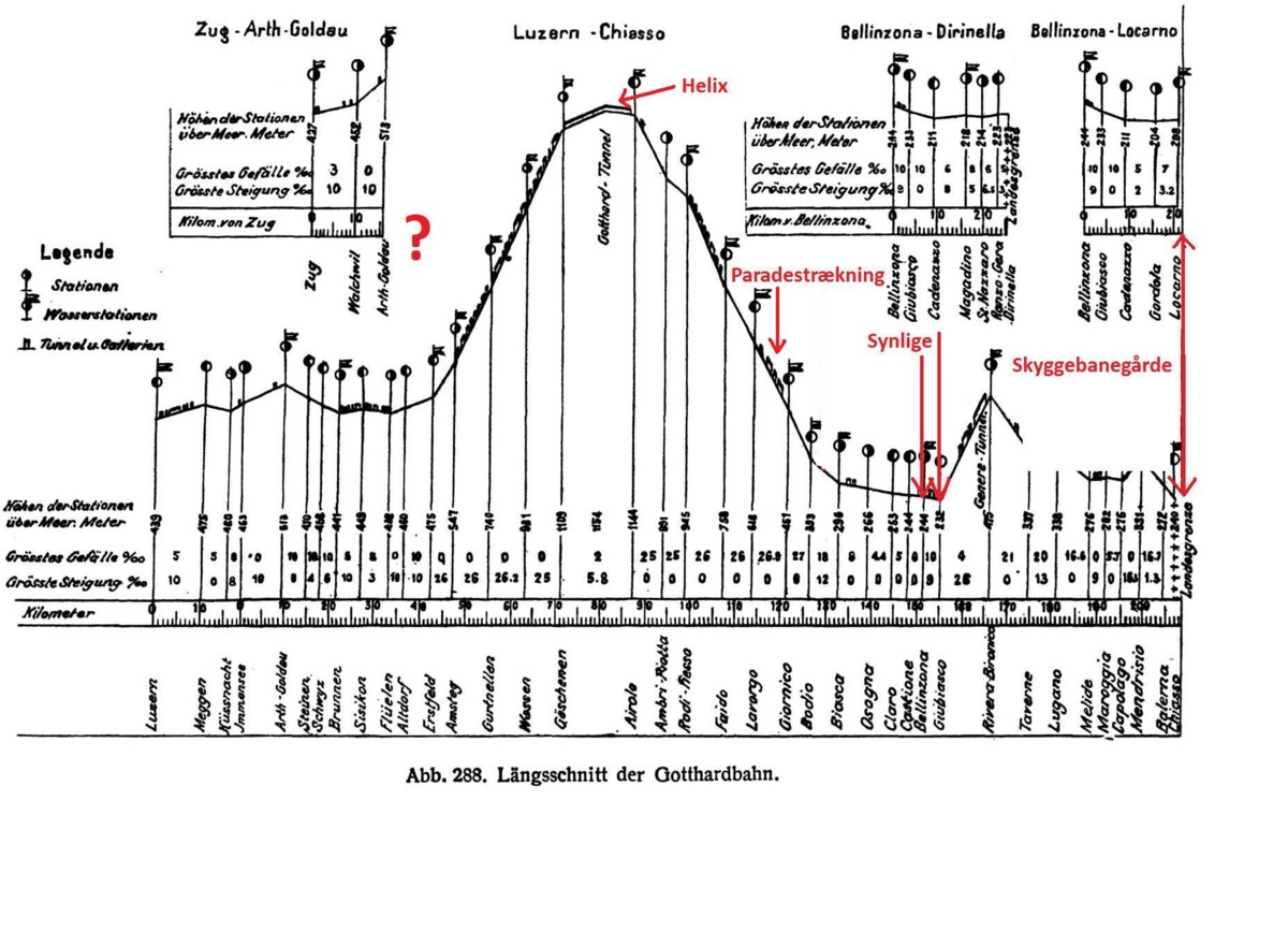

Ideen med at helixe op til højeste niveau synes jeg er god. Denne kæmpe helix kan vi jo passende lade symbolisere St. Gotthard tunellen. Når den er færdig kan den pakkes ind i plexiglas, så vil alle besøgende i de hellige haller falde på halen af begejstring. Skrumlet bliver i øvrigt dyr at lave, for at komme op på en højdeforskel på 90 centimeter skal der bruges 10 lag, det vil sige 120 stk. 24530 og 120 stk. 24430. De koster 820 EUR (ca. 6.100 DKK) hos den billigste forhandler i Tyskland . Men du kan selvfølgelig også bruge K-Flexspor der.
Så er vi kommet op på anlæggets øverste del, hvor vi kan vælge temaer ud fra Nordsiden, hvad synes du kunne være sjovt der? Jeg har sat et spørgsmåltegn på tegningen over billedet af strækningen nedenfor.
Kig eventuelt flere billeder her: http://home.arcor.de/d_h/ og her http://trainsuisses.site.voila.fr/index.html
Nu har vi ret mange stationer nederst (hvor man også kan nå med hænderne), så skulle vi ikke fortrinsvis lave nogle fede ”views” øverst?
Og så har vi lige det problem, at enten skal vi have en meget stor banegård øverst eller også skal vi bruge endnu en helix ned til en endnu en skyggebanegård nederst. Sidstnævnte er der dårlig plads til og det vil ikke se godt ud Shock, det bliver en massiv klods ned gennem værelset, så førstnævnte er nok at foretrække...
St_Gotthard_Strecke
SH_Synlig
SH_Skygge
