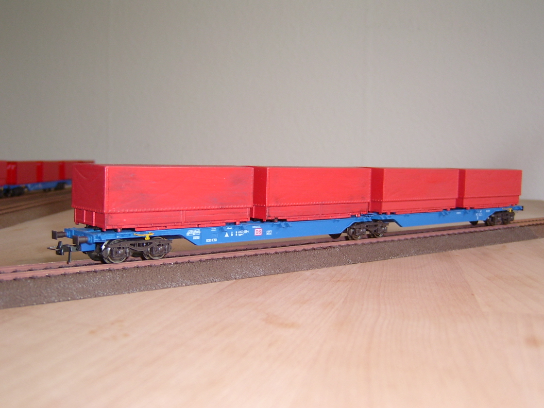

Sådan et tog har jeg lavet.
Roco har udgivet pågældende vogn i flere udgaver med forskellige veksellad, så det var rimelig nemt at tage en af hver, og give ladene noget rød maling.
Foreløbig har jeg 3 vogne, men en 4. er på bedding. Denne kommer dog fra Roco med 2 styks 40` containere, så jeg skal lige have støvet et par veksellad op, så hvis der er nogen af jer, som har nogle i overskud, kan i lige skrive.

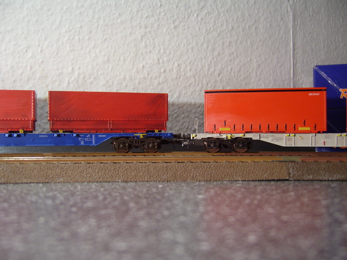

På det ene billed er vist en enkel vogn, hvor 2 af ladene er forsøgsvis let svinet til.

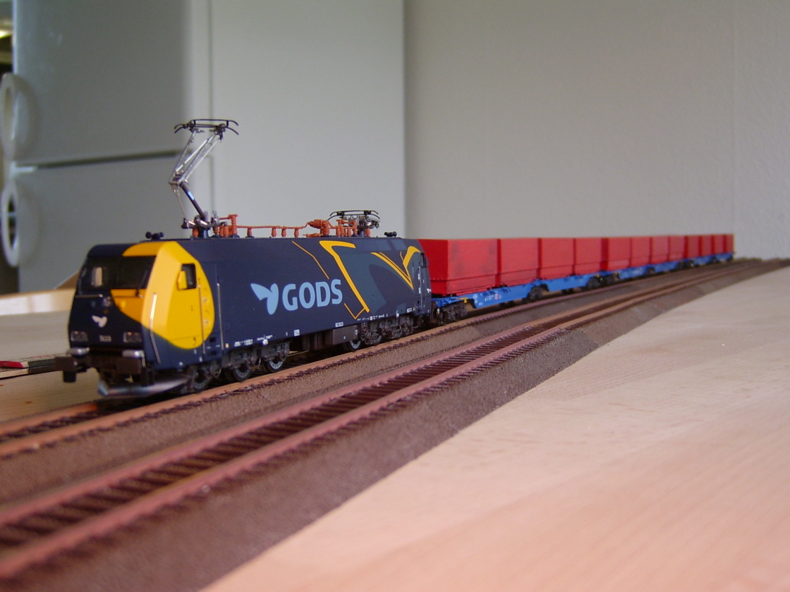

Det andet billed er en oprangering på spisebordet med EG foran i mangel af 2 EA-ere.
Med 2 EA + 4 vogne får man en toglængde på lidt over 2 meter :!:

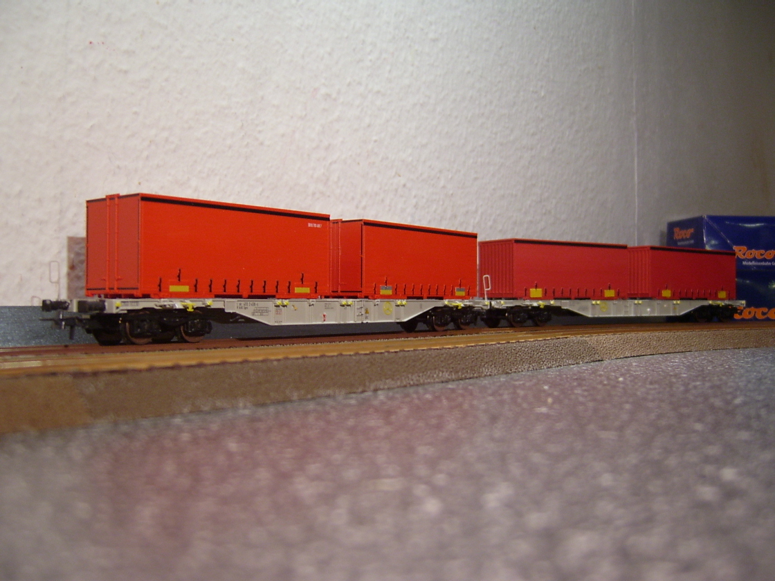

Så er der kommet 2 vogne mere til min EuroShuttle.
Jeg skrev i mit første indlæg at jeg havde en 4. vogn på bedding. Denne idé er skrottet. I mellemtiden er Roco kommet med nogle nye vogne som egner sig glimrende til EuroShuttle.

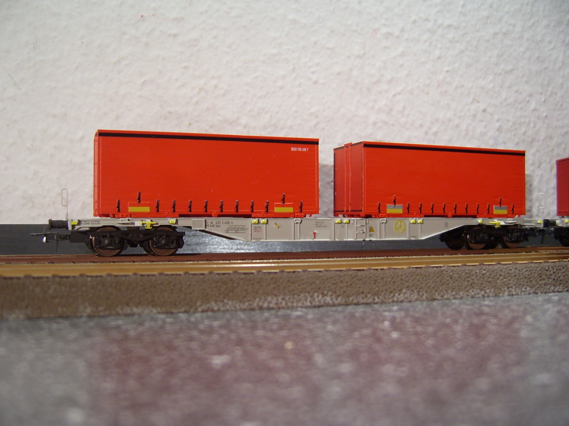

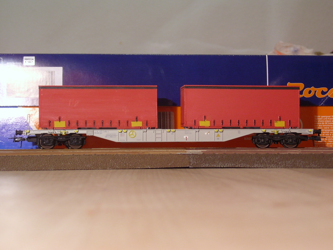

Den første vogn er denne her.
Vognen er en Sgns fra AAE med 2 veksellade, som svarer til en serie 1000. Arbejdet bestod i at male vekselladene røde og genskabe spændbåndene forneden og gummibåndet foroven. Disse skal være sorte. Til sidst er de 2 metalplader på hver side malet gule.

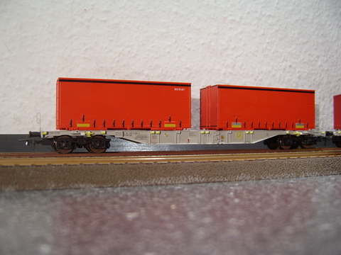

Den anden vogn er denne her.
Denne model er faktisk identisk med den første. Roco skriver at vognen tilhører DB AG, men det er faktisk også en AAE.
Vekselladene er også af samme type, men kommer dog i rød og med logoer for henholdsvis DB Cargo og Railion. Det eneste jeg foretog her, var at slibe logoer væk med noget meget fint vådslibepapir.
Fælles for begge vogne er, at jeg har malet boogierne, puffer og koblingskakte sorte og bruneret hjulene. På et senere tidspunkt vil jeg nok tilsvine vognene og ladene, men det må vente til jeg mestrer denne diciplin bare nogenlunde.
Sgns med serie 1000
