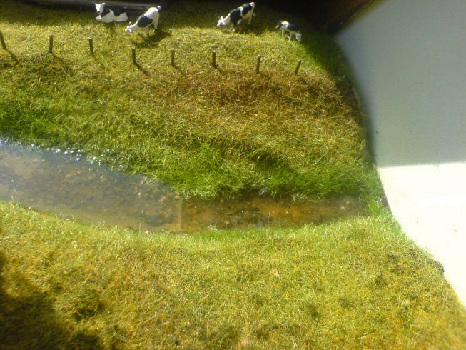

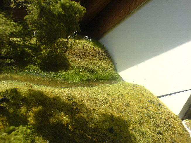

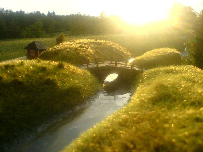

Nu bliver det nemt at gå på vandet
Jeg ved godt at der er skreven en del om kunstig vand også i dette forum, men jeg vil alligevel kort fortælle om mit eksperiment (som næsten er færdig). Længe har jeg ledt efter kunstig vand til en sø eller å til overkommelige penge. Og nu er det lykkes Laughing out loud Laughing out loud Laughing out loud Laughing out loud Laughing out loud Laughing out loud Laughing out loud
Min søn fik en skorpion støbt i en klar plastikmasse. Den masse har jeg ledt efter og fundet. Det plastik er ikke plastik men R&G Epoxyhartz L + Hærder L. Ca. 200 kr. for ET HELT KG Laughing out loud
Nu er jeg ved at bygge et lille trinbræt til min bane med en å. Du kan se lidt her, men der kommer en udførlig beretning på min hjemmeside. Forstil dig birketræerne spejle sig i "vandet".
Reiner Wink
UPS, glemte et link til hjemmesiden: http://www.fjordens-naturskole.dk/naturskole/Modelbyg/Modelbyggeri.htm Se under Sø-å
mod solen
ovenfra
mod solen 1

Hej JGJ67
Naturligvis skal man læse påskriften på bøtten. Nu er det ekstremt nemt at arbejde med uden at få skittet på huden, men du har ret. Det er bedre at forbygge. Der står at ved hudkontakt er der en risiko for huden kan blive sensibel , det ætser og at du skal have beskyttelsesbriller og handsker på. Da jeg arbejder udenfor, bruger jeg ikke maske (kun briller) og selve arbejdstiden er minimal.
Men der også en å der skal laves indenfor. Det bliver med alle vinduer åbne. Blandingen laves i værkstedet og bliver derefter bare hældt i åen, bækken eller søen. Nu er det ikke til dagligt, at en mjbér arbejder med det her så en lille sø ødelægger nok ikke ens hedbred. Staset er næsten lugtfri og hærder på 40 minutter.
Tilbage til mit forsøg.
Efter at det første lag er gennemtørret har jeg hældt et nyt lag ovenpå for at gøre vandstanden højere. Det kan lade sig gøre helt uden at det ses, at der er kommet et lag mere. Ved flere tynde lag gennemtørrer epoxyen ret hurtigt. Vil man lave små bølger i det, skal man bare vente i 20 minutter. Så er det klar til at blive bearbejdet med en teske Wink

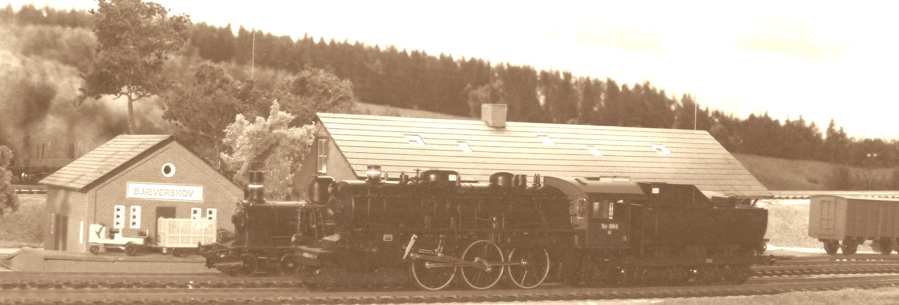

Har lige leget lidt med et billede - virker det ikke lidt "gammelt"?
E maskine sammen med C maskine
Indlæg: 2.330
Hej igen!§
Den eneste brugbare handske til epoxyarbejder hedder SILVERSHIELD.
Den kan ses her:
http://www.tego.dk/product.asp?product=169
martindahl
Stenlille
Indlæg: 2.499
Hej Gert
"Gert Frikke" skrev:
Hej Har lige leget lidt med et billede - virker det ikke lidt "gammelt"?Gert
Du er absolut godt på vej. Jeg synes jo at billedet skal være noget mere gulligt for at være mere lig et gammelt billede.
Martin Wink
Martin Wink
https://3modul.dk
https://www.hyldegaarden.dk
https://www.vsvt.dk
Indlæg: 2.330
Jamen så får du lidt gult!

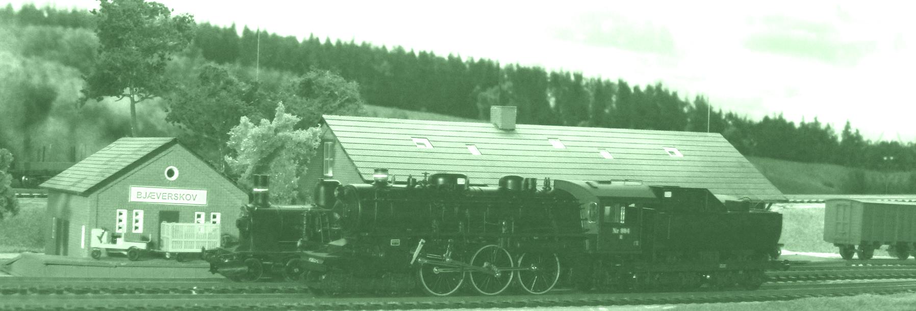

Hej!Jamen så får du lidt gult!Gert
Shock er jeg farveblind, eller ser det ikke mere grønt end guligt ud?
Alle mænd begår fejl. Gifte mænd finder bare hurtigere ud af det.
Du er absolut godt på vej. Jeg synes jo at billedet skal være noget mere gulligt for at være mere lig et gammelt billede.Martin Wink
Nej, snarere sådan som det kan ses nedenfor. Jeg mindes dengang jeg selv stod i et mørkekammer for mange år siden. Var der ikke noget med, at man brugte specielt fotopapier eller en speciel fixervæske Wink
Eller bare ventede på at fotoet gulnede med alderen Laughing out loud

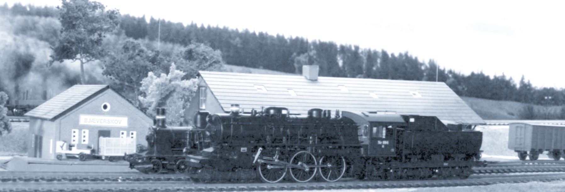

Hejsa!
Tjae - en faeve jeg synes kignede lidt af de gamle billeder. Det er jo ikke rent gult i hvert fald - måske lidt over i det grønlige - det kan man jo så lege lidt med indtil man synes at det ønskede resultat er opnået.
Indlæg: 2.330
Sidste udgave - ellers kan vi fylde forum med billeder i et hav af farvetoner................
Dette var kun for at se om det var noget i den retning.

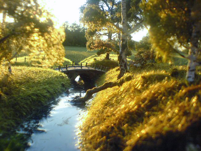

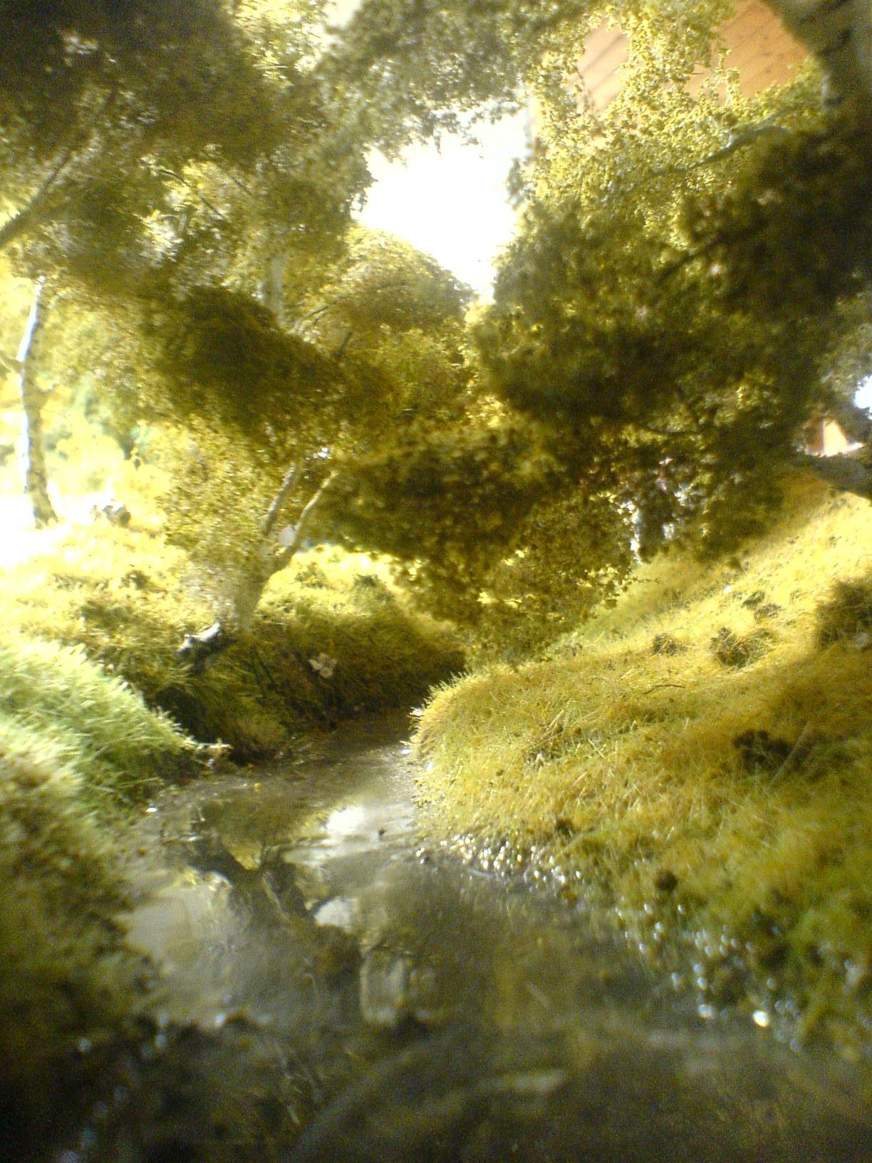

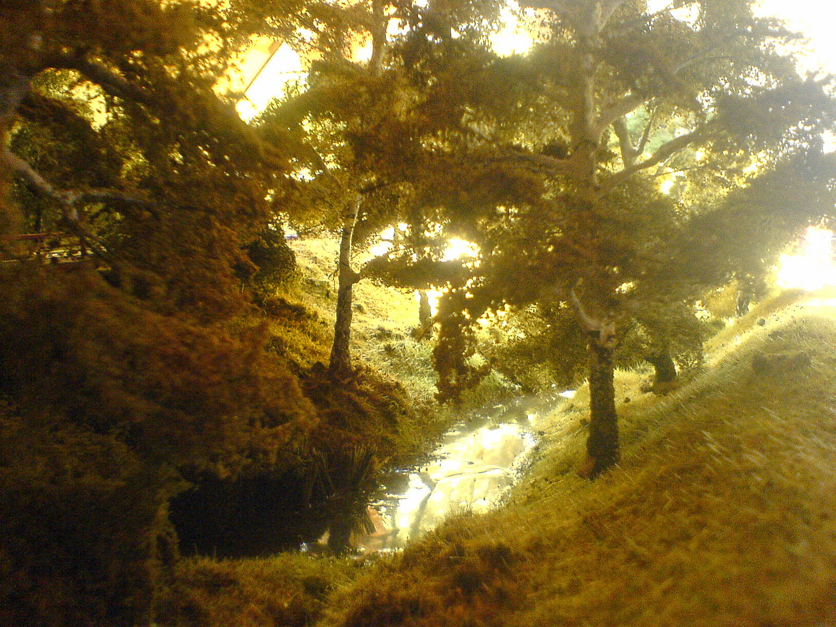

Nu er åen ved at være færdig. Her et aftensbillede med træer på. Ja, baggrunden er ægte Wink Her ville det da være synd at se det her kun i sort/hvid.
Hej Jesper. Tak for svar
Hej Gert. Tak for linket
Reiner
aaen faerdig
martindahl
Stenlille
Indlæg: 2.499
Hej Reiner
Meget overbevisende. Wow.

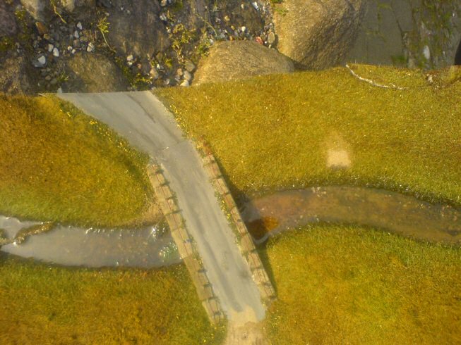

Her to billeder af å-enden, hvor jeg har sået nyt græs ovenpå epoxy-massen.
Jeg kan se at han arbejder med noget der hedder Glosscoat Epoxy. Er det det samme som det jeg fandt hos Vikinghobby eller er det mindre "giftig" ? Han arbejder her helt uden handsker.
Reiner
graes langs aaen 1
graes langs aaen

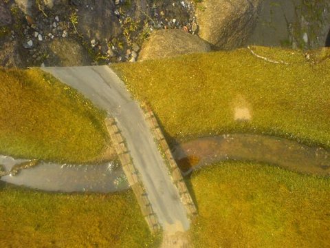

Her to billeder af den nye å ved forskellige tider af dagen. Fotograferet med mobilen. Mit kamera eller mig kan desværre ikke komme til der Sad
Jeg har fusket ved broens bagside. Det kan man heldigvis ikke se på det her billede. Men ......... fra nu af vil jeg huske at det også må være flot på bagsiden Wink

"Reiner" skrev:
Her to billeder af den nye å ....
En, to ... tre. Det er godt, at du er bedre til landskaber end til at tælle Wink - og tre er også bedre end to.
Det er en skam, at billedet ikke helt tåler at blive vist i fuld størrelse .... men det har jeg gjort alligevel - som baggrund på min desktop. En lille reminder til mig selv om hvor flot det kan blive, hvis man virkelig vil Laughing out loud
