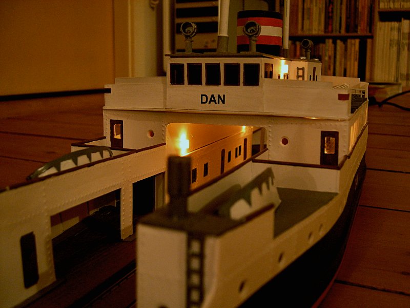

Hejsa
Så kan du vel ikke undvære denne her?
Og kender du denne hjemmeside?
http://www.baner-omkring-aalborg.dk/?Nordjyllands_jernbaner

Ja, den er i 1:87 men er selvbyg.
Det er dog ikke så slemt som det lyder. Byggeark kan hentes gratis på http://www.skala-n.dk/ , dog kun i 1:160. Jeg har så fået skaleret dem op på mit arbejde og har så brugt skabelonerne til at bygge færgen i .75mm plasticcard.
Det er faktisk en rimelig nem færge at bygge og jeg ville mene at den klart hører til dit tema (sejlede fra 1926 til 1962)
Hvis du får lyst til at bygge den vil jeg gerne stå bi med råd og dåd.

"bygger01" skrev:
Hvordan klarede DU linierne for og agter i skroget. Som jeg husker arket i pap, er det ikke godt beskrevetSteff fra Herning
Sjovt nok har det slet ikke givet problemer på nogen af mine færgemodeller bortset fra den første som jeg lavede i karton.
Alle efterfølgende er lavet i plasticcard og det er nok dér hemmeligheden ligger; først en opskæring af bunden, enten i MDF (på store færger) eller i plasticcard og derefter fastliming af spanter med plasticlim hhv. araldit. Når først sammenlimningen af bund og spanter er gennemtør danner de et særdeles solidt fundament for påsætningen af sidene.
Siderne påsætter jeg også med plasticlim og bruger malertape for at fastholde delene til bunden under tørring - indtil nu har det fungeret perfekt for mig.
Metoden kan se på dette billede af køllægningen af færgen "Df Danmark" som trods alt er over 1 meter lang så det fungerer på modeller i alle størrelser

Hvad er det lige du har trukket hele vejen igennem skroget?
med venlig modeltog hilsen
Ivan
sporplaner
tybalt
It-projektleder
Indlæg: 999
Det er nullederen til belysning. Derudover trækker jeg 3 - 5 supplerende ledere til diverse belysning (lanterner, dæksbelysning, salonbelysning mv.) Derudover naturligvis ledninger til de kommende 2 jernbanespor. For hver spanteskektion trækker jeg en separat ledning på tværs. Så der mangler en del ledningstræk endnu Sad
