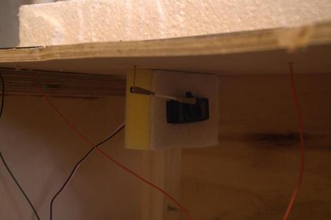

Jeg benytter servoer til mine sporskifter. Servoerne kan købes fra enhver hobby r/c hjemmeside og bør koste ca 50 kr. Elektronikken hos mig er en ESU switch pilot som har fire almindelige udgange OG to servo udgange. Det ser nydeligt ud når man skifter spor og tungerne langsomt bevæger sig fra den ene side til den anden.
Jeg har monteret servoen i en udhulet skuresvamp. Se billede (som jeg håber jeg kan finde ud af at uploade)
