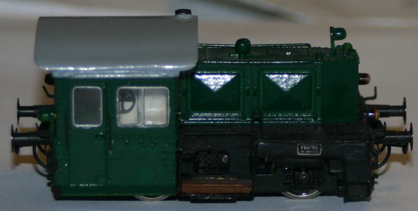

Hejsa i gruppen.
Før har der været megen snak om Rangertraktoren DSB Køf, denne fås desværre ikke som model i H0.
Jeg har af en Brawa Køf lavet mig en Dansk så tæt jeg kunne komme på, mangler stadig Litra.
Det har taget mange timer, men er kommet til at ligne godt.
Dan jeres eget indtryk.
Mvh. Hans.

Men hvis du prøver at sammenligne din Köf med Hans', vil du opdage væsentlige forskelle.
Bla. er fodpladen forlænget hen over forreste hjulpar, som de danske köf'ere rigtigt nok har, men de tyske ikke har.

Hej igen.
Det er rigtigt at der findes en køf fra Märklin, men det er en tysk som DSB fik ind i sin samling via Lollandsbanen.
Min skal forestille den danske Frichs køf derfor er fodpladen anderledes, hovedluftbeholderens placering ændret, klokken monteret, udstødningsrøret ændret, blandt andet !

Du har lavet et flot stykke arbejde...
Bliv ved med det, og vis gerne resultaterne her på stedet, så andre kan blive inspireret til at bygge selv.

Ja det ser skam fint ud, er det med lys og det hele?

Hej igen.
Desværre er det en Brawa model uden lys, selve lygteholderen er desværre meget lille "modeltro" så jeg tror ikke der kommer lys i.
Måske den næste må blive den nye Brawa med lys, kunne jo være rød sørt.
mvh. Hans.

Jeg har faktisk en Brawa Köf, hvor jeg har isat lys. Jeg købte ved Mads (Trinbrættet-Århus) en række minipærer, som jeg har sat i. Det virker fint!
Jeg tror, de oprindeligt var fra armbåndsure.

Der må være plads til en SMD LED....som her:
http://home6.inet.tele.dk/moppe/nlys.html

Måske jeg skulle prøve, men det er ret småt har tænkt på det, men så skal det da være med isoleret / lakkeret tråd op til smd'en, så man ikke kan se forbindelsen.
Klaus hvor har du købt smd led'ne, er det golden eller sunny white ?
Er det 0603 eller 0804 ?
Mvh. Hans.

Det kunne være virkeligt skønt, hvis Tikøb eller andre kunne støbe en Frichs overdel til f.eks. Brawa eller Märklin Köf'er. For ligesom du har jeg malet en maskine om ... men det giver ikke de karakteristiske dråbeformede ruder og den fremadhældende snude.

Enig. Det må der bestemt være salg i. Måske, man skulle give den videre?

Klaus hvor har du købt smd led'ne, er det golden eller sunny white ?Er det 0603 eller 0804 ?.
Warmwhite 0603 fra dotlight.de
