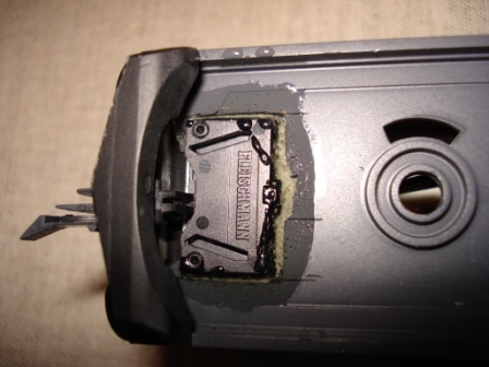

Her er lige et billede af de boggier der er på de nye. og så kommer der en efterfølging af hvor jeg har monteret fleischmann 6574 koblinger.
Fantasien sætter ikke grænser, det gør pengepungen
Besøg Faldtsted
Frben
Inspektør
Indlæg: 203
Heljan Ic3 "den nye og forbedret udgave"
Besøg Faldtsted
Frben
Inspektør
Indlæg: 203
flere billeder.
Besøg Faldtsted
Frben
Inspektør
Indlæg: 203
Model til indbygning af fleischmann 6574 i ic3

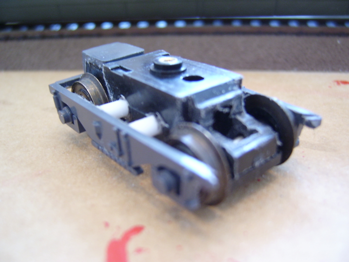

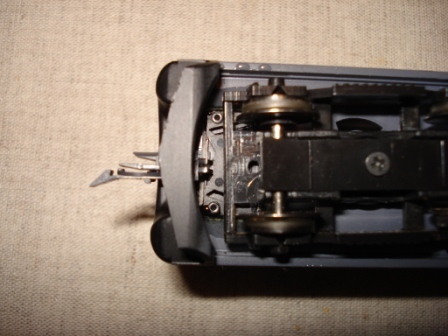

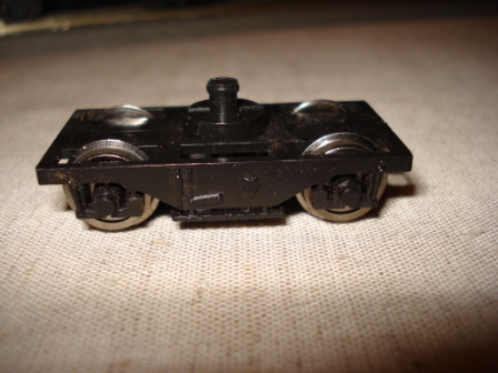

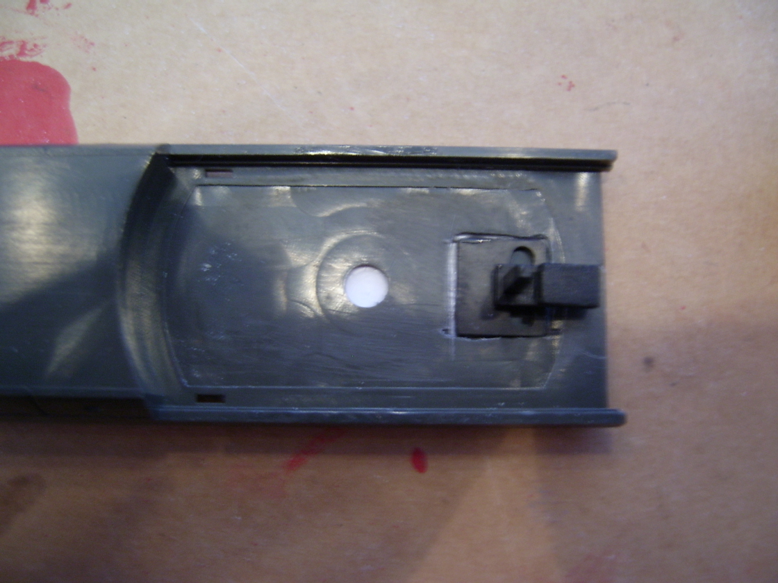

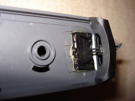

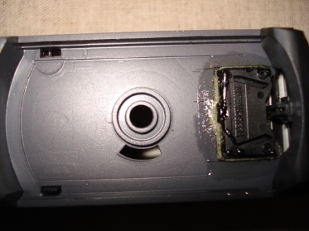

Så er der lidt nyt omkring mit projekt "Sammenkobling af IC3".
Symoba-koblingskulissen er blevet limet i vognbunden. Det var faktisk rimeligt nemt. Værre er det med boogien.
På de gamle modeller af IC3-eren består boogien af 2 dele, som kun bliver holdt sammen, når den er monteret i bunden. Da jeg er nød til at skære dele af boogien væk på grund af koblingen, har jeg forstærket boogiesiderne med nogle rundstokke stukket gennem siderne på boogien. På det andet billede ses en sådan boogie ved siden af en adskilt boogie.
På det tredje billede ses så en færdig boogie. Som det ses, er det meste af "rammen" fjernet fortil.
En testkørsel har vist at IC3-eren lige klarer en kurve på 42 cm radius, svarende til RocoLine R3, som er min mindsteradius. Bliver kurven skarpere vil hjulene trykke på koblingsskakten.

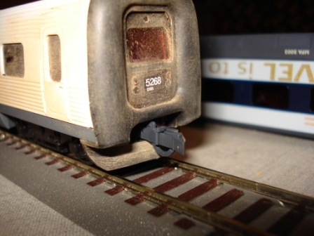

Så fik jeg også monteret kobling og tilpasset boogie i den anden ende på IC3-eren. Herefter koblingstest. Jeg har brugt Roco´s kortkobling og det giver en afstand på ca. 1,5 - 2,0 mm. mellem 2 sæt, hvilket jeg selv er tilfreds med.
Næste test er kørsel gennem sving, og som ventet gik det ikke helt glat.

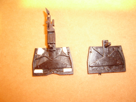

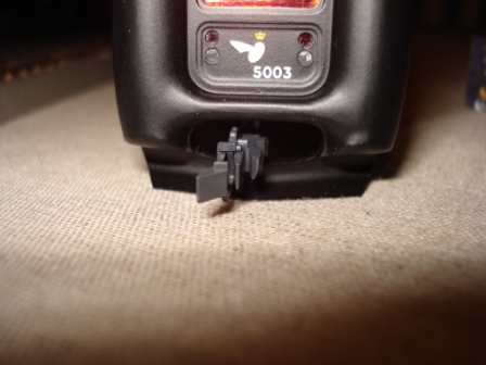

Hullet i fronten er ikke bredt nok til at koblingen kan svinge det ud, som er nødvendigt, så toget blev nærmest hevet af sporet. Hullet er ca. 15 mm. bredt fra Heljans side. Jeg har filet det ud, så det nu er ca. 22 mm. bredt og det hjalp, og så alligevel ikke. Når jeg stiller 2 sammenkoblede vogne på bordet og drejer dem med hænderne, er der ikke nogen problemer, men det er der på skinnerne, fordi vognene ikke drejer om hinanden samtidig, når der køres ind i en kurve. Årsagen er, at de Symoba KKK som jeg har brugt, ikke skyder koblingen langt nok frem, når den svinges til side. Jeg har sammenlignet med KKK-en på en Roco personvogn og her er det "V" som mekanismen kører i langt større end Symobas. Så nu går jagten på nogle nye KKK.
Til slut vil jeg lige bemærke, at jeg også har testet med almindelige A-koblinger. Her var der overhovedet ingen problemer, men afstanden mellem de sammenkoblede sæt var også 8 - 9 mm.
Moderne tog på danske skinner
Cargoman
Indlæg: 508
Så har jeg endeligt fået det til at virke. Mine IC3-ere kan nu køre sammenkoblet uden problemer.
Symoba kulisserne er blevet skiftet ud til nogle fra Ribu Train. Selv om de er mere end dobblet så store som Symobas, så er udsvinget det samme, men det kan man rette på, da Ribus kulisser kommer som samlesæt modsat Sybobas. Jeg har limet nogle små stykker plasticard ind, der gør at "armen" til koblingsskakten bliver skubbet længere ud ved sving og filet lidt her og der. Jeg har også limet nogle små stykker på, så "armen" ikke smutter ud af holderen. Det hele forstås nok bedre ved at kigge på billedet.
Det skal nok tilføjes, at der skal puttes lidt vægt i MF-delene på toget, da det ellers vil have en tendens til at trække den ene MF af sporet, når der køres sammenkoblet.
