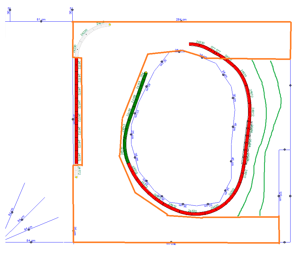

Vi er løbet ind i lidt problemer med vores niveu 0 (banen er i to niveuer). Se billedet neden for:
De røde spor er faste og kan ikke ændres. Sporet til venstre i billedet, bliver til et "vesterport" ligende standsningssted og det i midten af billedet er rampen fra stationen på niveau 1 til niveau 0. De grønne spor kan justeres lidt til venstre med ikke for meget (max 20 cm.). Den orange figur danne omrids om niveau 1, så alt inden uder denne kan ikke ses når projektet "færdigt".
Problemet går på at få designet en god sporplan. De to grønne håndteget streger til højre i billedet viser hvor der kunne ligger spor. Vores ønske til sporplanen:
Så lang køretid som muligt, inden toget retunere op ad rampen til stationen.
Opstilningsspor til to togstammer (ikke styrevognstog).
Hvis muligt, at skabe spændende køremuligheder, forstået på den måde at man som tilskuer, ikke umidlbart kan gennemskue ruten.
To panorama spor (vist med de to håndtegnet streger) så vi kan få lidt fornemmelse af at toget faktisk er ude på en strækning.
Minimum radius er 24230.
Vi har desværre begrænset økonomiske midler så vi har ikke mulighed for at fortage de store indkøb (alle er studernde og på SU
) Vi har følgende tilrådighed:
2*24671, 2*24672, 2 til 3*24611, 2 til 3* 24612 og 1*24712.

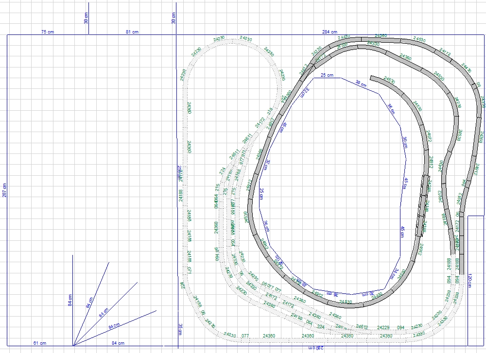

Hej Danni, kurveskifterne er kun radius 130, altså 36 cm.. Skal disse blive i sporplanen?
Hvorfor kan du ikke bruge den plan jeg har tegnet til din underetage. Er der da ikke hvad du ønsker.

Hej Ivan
Kurveskifterne bliver nok nød til at blive "deværre". Vi har ikke andet på nuværende tidspunkt
Den plan du har tegnet tidliger var ganske udemærket og et glimernde udgangspunkt.
Jeg har selv siddet og rodet med den og forsøgt mig med en masse ideer, men jeg har bare ikke haft den "nu er den der" følsen. Vi har byggedag igen om små 14 dage, og der beslutter vi os endeligt for hvordan det kommer til at se ud, derfor prøver jeg lige at smide den ud her og se hvad der sker.
Danni

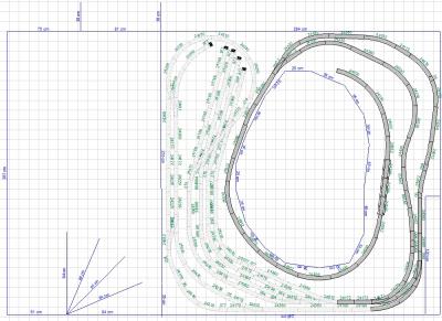

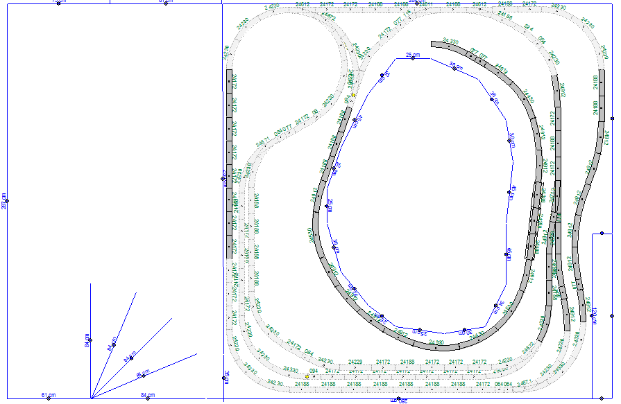

Hej Danni,
her så lige et alternetiv hvor du udnytter skinnerne fuldt ud, da du kører højre eller venstre om, afhændig hvilket vej ud af sporskiftet du kører.
Her er der så lidt ekstra opstillingsspor.
med venlig modeltog hilsen
Ivan
sporplaner

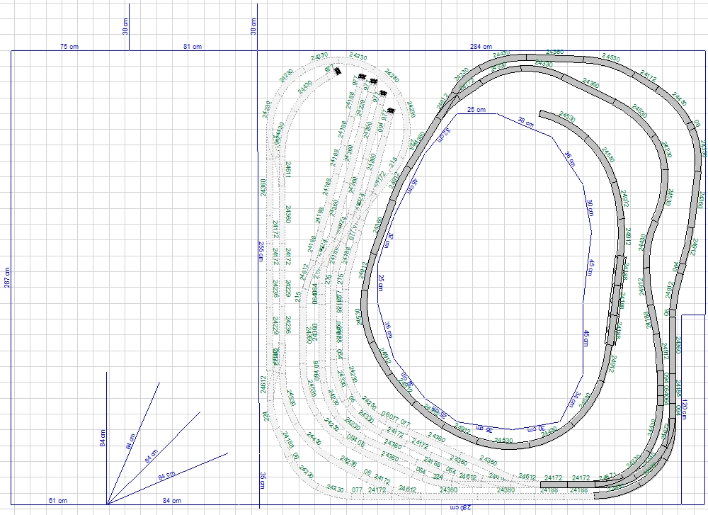

Jeg har selv siddet og rodet lidt med sporplanen og er kommet frem til dette (ja, der er kurvede sporskifter selvom de er fy
Hvad er holdningen til den her plan, fra alle de erfarende bygger?
Vi antager lige at kurvesporskifter er fine nok
Danni

Hej Danni,
det lige sporskifte du har placeret lige efter det grønne spor, samt det kurveskifte du har koblet i forlængelse heraf kan du sådan uden videre undvære. Som jeg har vist i mit layout kommer du alle sporene igennem nede på nevue 0. Du udnytter derved hele kørestrækningen inden du igen kommer op til overfladen.
I mit forslag skal der kun bruges 5 sporskifter.
Hvis du gerne vil bruge kurveskifterne så indsæt dem i venstre side så du får dobbeltspor på "Vesterport" station, og dermed mulighed for togkrydsning.
Angående dine kurvesporskifter så kunne du jo prøve om ikke der var en forhandler eller privat person som ville bytte.

Hej Danni,
måske du skulle lave op-/nedkørslen om, så du får en tragt/helix med 2 omgange. Derved kan du skjule op til flere opstillingsspor på turen ned og stadig have venstre side intakt.
Ivan
