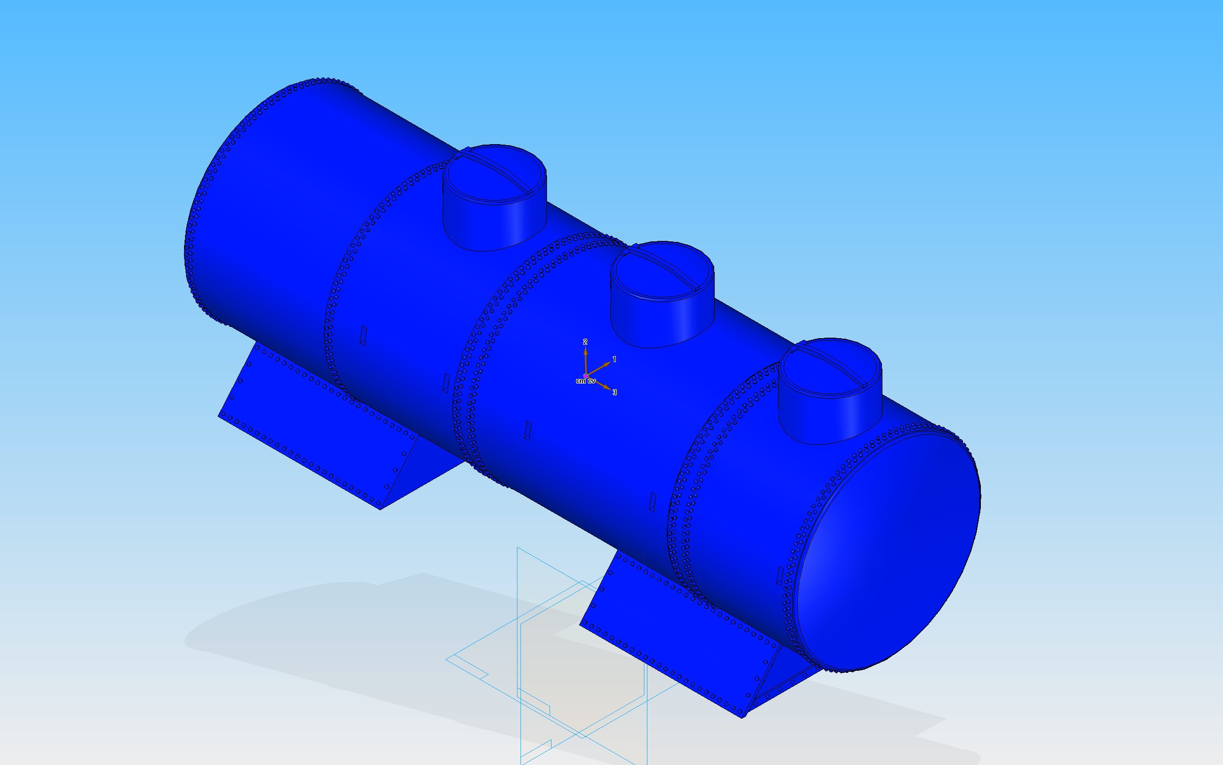

Måske Jeg lavede et ætseark
Måske
 Jeg lavede et ætseark  for længe siden, men det var umuligt at samle kedlen ordentligt
Nu vil jeg prøve at 3d printe kedlen
Så ser vi
3 puklet kamel
Foreløbig ser den sådan ud.
Jeg forstår bare ikke hvorfor domerne ikke er nittet til kedlen, men det ser altså ikke sådan ud på billederne
vh Rep

Jeg er ikke helt sikker på hvordan jeg vil lave undervognen.
Det er fristende at købe en standard tankvogn med bremsehus, og sætte tanken på, men det vil være helt forkert, da akselgaflerne er ganske specielle.
