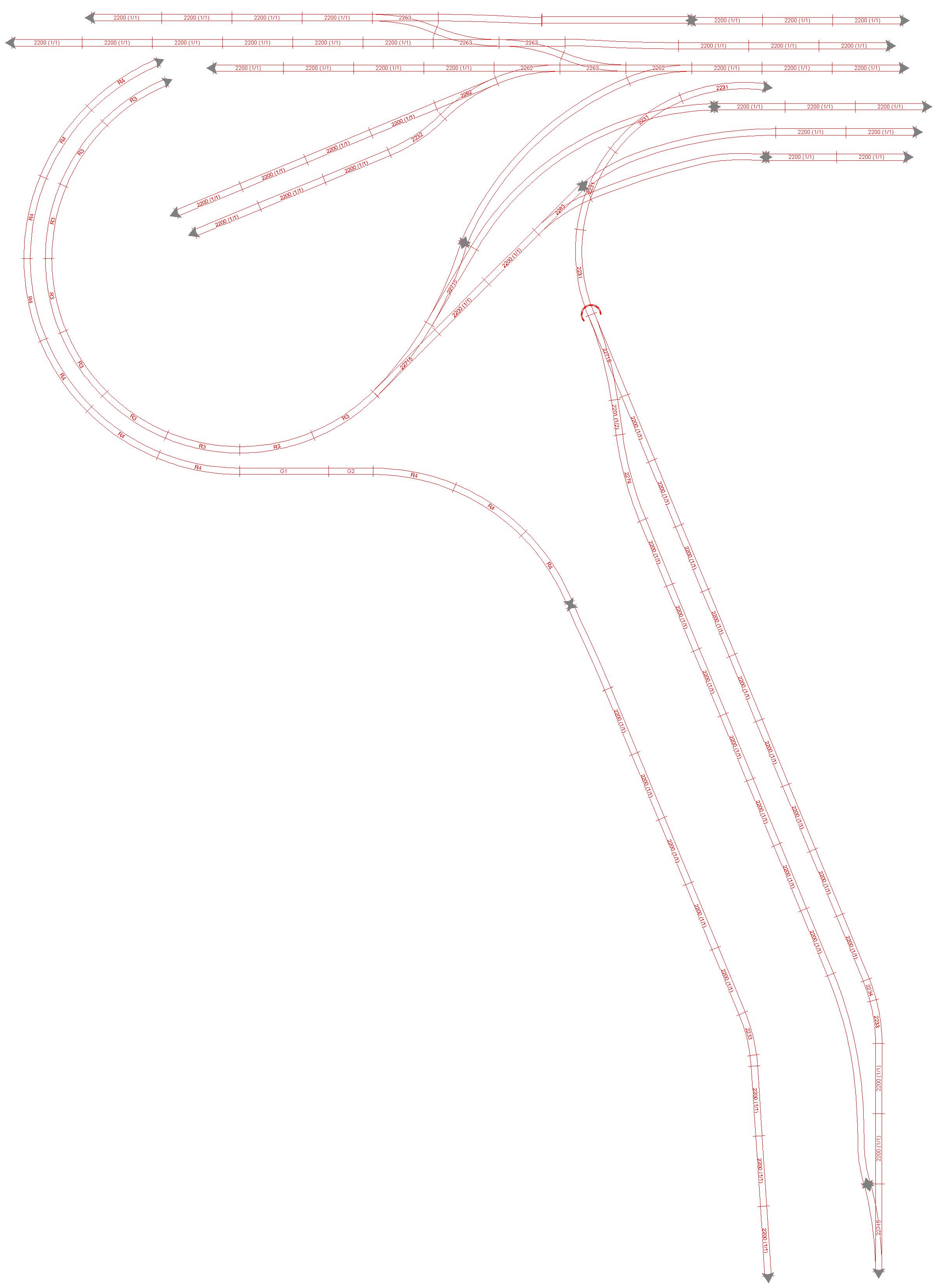

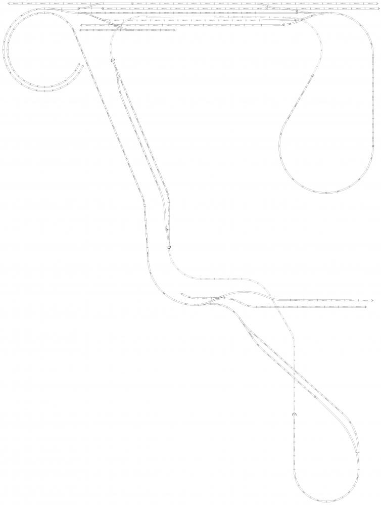

Jeg har læst med på forumet et stykke tid og står nu overfor opbygning af min bane efter den hidtidige blev nedtaget. Efter mange forsøg er jeg kommet til den vedhæftede skitse indrettet i min udestue med fuld loftshøjde. Endvidere går en sløjfe ind i det lille rum der måler 209x321. Udestue er et stort men irregulært rum der delvist har havefliser som gulv. Der er opvarmning men alligevel garanti for kolde tæer bortset fra om sommeren. Imellem de 2 rum er en ydermur med vindue. Samlet mål: Længde 672 cm bredde fra 100 til 500 cm.
Systemet er 3-skinne K, men på sporskiftet har jeg lært en hel ny verden at kende, føler jeg, og jeg er gået bort fra Märklin-filisofien. På den usynlige del vil jeg forsøge med 2-skinne forsynet med midterleder. Digitalt togstyring TAMS MC, skifter manuelt styret på den synlige del. Bremsestrækninger, der forventes indkoblet manuelt
Jeg har ikke et egentligt tema men er inspireret af den skæve bane, så vi er ude på landet uden købstad eller havn. Jeg ønsker lange lige stræk, enkeltspor og som rundbane af driftshensyn. Tænker på brunkulstrafik, korn og foderstoffer samt roer. Den store station kunne være Ejstrupholm, dog er en station på Vejle-Herning-banen nok et bedre forbillede. Jeg vil gerne have meget godstrafik, men der er ikke plads til store industrier. Til gengæld vil jeg gerne have mulighed for at køre med tysk materiel, så et neutralt dansk/nordtysk landskab.
Det jeg ønsker er:
Lokal passagertrafik, gerne suppleret med en "kurswagen". Min MA skal der dog være plads til
Transit-godstog
Lokal godsbetjening med rangering
Lad os tage en tur rundt på banen. Vi starter på den store station, der er udgangspunkt for en (tænkt) godsbane/brunkulsbane. Opstillingsspor for brunkulsindustri, evt. et vognreparationsværksted, der også laver større arbejder på tipvogne ude fra bruddet.
Herfra går banen til højre og i en >200 graders kurve med 2251-skinner dykkende ned under stationen. For mig er en sådan kurve en drøm i forhold til min hidtidige 36/42 cm radius. Alt der tegnet rødt på skitsen er under normal-niveauet.
Sporet kommer ud igen og der køres ind på den lave krydsningsstation. Denne kan evt. være driftsmæssig uden gods eller passagerbetjening. Nu går det i tunnel gennem vinduet ind i værelset og i en grim og snæver kurve rundt og ind på den høje krydsningsstation. Her er både gods- og passager¬betjening, måske et savværk bag døren.
Herefter går det i bløde kurver (igen: I forhold til det jeg har været vant til) ind mod den store station og det ville være naturligt at føre bane ind på stationen så der med helix-nedkørselen er tale om en forgreningsstation. Ved ikke om jeg bare vil være på tværs men jeg vælger i første omgang at lade banen falde og gå direkte over i helixen og ned til skyggebanegården.
Min begrundelse herfor: Jeg ønsker enkeltspor med krydsning, men driftsformen ved en kødbensbane tiltaler mig meget. Derfor er resultatet en kæmpe rundbane, som kan bruges til ensrettet kørsel med masser af trafik, ganske modsat forbilledet eller til "krydsningsdrift". Jeg er lidt nervøs for driften, derfor tager jeg et skridt ad gangen.
Skyggebanegården har 6 lange spor på ca. 550 cm og 2-3 opstillingspor á 250 cm samt gennemkørselsspor. Det er godkendt, hvis jeg skal sige det selv
. Herfra op til min store station og turen er slut.
Jeg har bedt vores alle sammens Litra P om at tegne en rigtig sporplan, håber han snart får tid.
Jeg har da planer om udvidelser inde i det lille rum, gerne med noget industri men ikke med flere stationer. Et hul i væggen ville hjælpe, men det er en ydermur. Da værelset også bruges som gæsteværelse er det sat på pause indtil videre.
Alle kommentarer modtages, jeg er trods alt nybegynder (siden 1993 :oops:

Det er en pæn størrelse anlæg du får plads til, bliver helt misundelig
Dog vll jeg sige at du måske skal skyde dig lidt mere ind på hvilke årstal du vil køre. Ikke mindst aht. materielanskaffelser. Men kan ud fra det du skriver se du går op til omkring 1963-65 pga. MA-lyntoget?
For mit eget vedkommende betyder det at jeg ikke går til perioden med computerlitreringer og Mz, hvilket sparer nogen materielanskaffelser.
Du har i hvert fald gjort dig nogen gode tanker og ideer om hvad det er du vil med dit anlæg (trafikideen), og med hvilke typer af tog du vil køre med. Det tror jeg er en god ting, hvis man skal blive ved med at holde "legen" i live på anlægget, så man ikke hurtigt bliver træt af det igen.
Litra P eller Lars har nogen rigtig gode tanker og ideer, lad os håbe han snart får noget mere tid igen ja

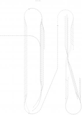

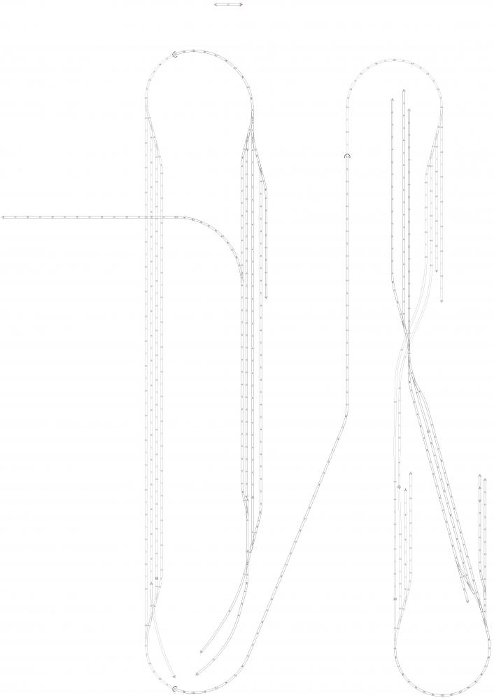

Jeg håber at få nogle flere kommentarer til min brunkulsbane, derfor prøver jeg igen. Herover sporplan, som vedhæftet ses en håndoptegnet rumskitse, som gerne skulle give overblik.

Hej Hr. Thomsen. Nu ved jeg ikke hvor gammel du er, men jeg har været med til at droppe en næsten færdigt klub anlæg fordi ,der var alt for meget bukken under anlæget, dsv. ned på alle fire. Jeg tror du skal overveje det, hvis du ofter skal fra det ene rum til den anden. Man blir' sgu træt af det.

Hej Henrik
Jeg ved ikke hvor langt du er nået, men hvis du kører fra din hovedstation direkte til skyggebanegården, bør du køre ned af det indvendige spor. Det udvendige spor slutter så 100 mm lavere og går ned forbi station B. Det yderste spor har den laveste stigning, grundet den større omkreds og derved også lettere opkørsel.
Kunne du lægge en skitse ud med mål på de forskellige rum.

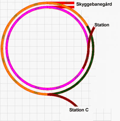

Hej Henrik
Ved din station C fører du sporet under stationen, hvorefter det vendes og føres op til stationen på ca. 2 - 2,5 m hvilket giver stigning på 4,5 -5 %. Stigninger i det fri over 2 - 2,5 % kommer let til at se forkert ud. Selvfølgelig kan man forsøge at skjule det lidt ved opbygning af landskabet, ved feks. at stigningen ligger bagerst på anlægget og delvis gemmes bak bakker, skov eller bygninger.

Hej Modeljernbane
Der er intet "duck-under" på min bane (næsten da - kun hvis man skal ud af terassedøren). Prøv at se lidt nærmere på den vedhæftede fil. Til gengæld er det en stor ulempe at jeg skal en lang omvej for at komme fra det ene rum til det andet

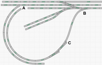

Hej Hans Kurt
Der lille rum måler 321x209 en opmåling af det sore rum vil nærmest kræve landinspektøruddannelse
Stigningen ved "lille sløjfe" skal jeg naturligvis være opmærksom på men det er ikke et problem - krydsningen kan blot flyttes længere ud
Der er dog flere andre områder hvor min ide-skitse kræver finpudsning:
Station C: Indførslen skal føres ind gennem vinduet, eller måske snarere kantes ind. Derfor har jeg også tegnet den med R=42 og jeg er nødt til at have mulighed for at udtage dette stykke, hvis vinduet skal lukkes delvist.
Station B: Forbillede mangler:) På dette sted må der ikke være nogen antydning af bebyggelse men derimod gerne industri. Samtidig ønsker jeg at anlægget bliver forholdvist slankt pga førnævnte "duck-under". Jeg overvejer at lave en industritilslutning på fri bane men vil nødig gå glip af krydsningsmuligheden. Det skulle være korrekt med det bagerste spor højest i landskabet og man kunne jo skjule krydsningssporet herunder
Station A-helix: Det inderste spor skal skjules rigtig godt, det bliver svært. Jeg ønsker det som en option også at kunne indføre begge spor på stationen senere.
Sjovt nok er der ingen der kritiserer mig for min 210 graders :) "store sløjfe" med 2251-skinner (R cirka 62). Det nytter heller ikke for jeg VIL have denne

Hej Henrik
Dette forslag må jeg lige tænke over. Men er det nøvendigt at ydersporet skal slutte lavere, for så vil det næppe kunne fungere som forhøjet bagspor ved station B
PS! Radius for helix er 49 hhv 54,5 cm

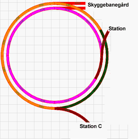

Nej det er ikke nødvendigt, indersporet skal i givet fald så slutte højere.
Når indersporet skal krydse ydersporet, skal der være en højdeforskel på 1 omg, for at få højde nok.

Hvis vinduet skal kunne lukkes, skal sporene måske samles, og føres gennem vinduet i 1 eller 2 plan. Hvis gennemføringen udføres som en bro eller et smalt modul, er den let at fjerne.
Et modul kan være en fordel, så kan stationen begynde i vinduet, modulet skal jo selvfølgelig have en længde så vinduet får plads til at lukkes når modulet er væk.
Det skulle vel ikke være nødvendigt at krydse henover, se dette forslag som jeg mener rammer plet: Gennemgående station med tilsluttende godsbane
Ang. skifternes placering: Dette er kun et udkast

Der er to ting du skal være opmærksom på.
Den løsningen med de 4 sporskifter til afstillingsspor over helix giver slangekørsel, hvilket ikke ser kønt ud og det er ikke alt materiel der er glad for denne udformning.
Sporskifter i 2. spor kan med fordel ændres til krydssporskifte og sporskiftet i spor 1 flyttes. Det giver som sidegevindst lidt længere afstillingsspor.
Frihøjden og stigningen.
For at så stor frihøjde som muligt ved punkt A, skal nedkørslen begynde ved punkt B. Det vil med 3% fald og indvendig radius på 553,9 mm kun give 75 mm frihøjde til spor og underlag.
Længden på sporet fra C til B skal være ca. 1,6 m med 3% fald, for at det kan lade sig gøre. Du skal bruge min. 90 mm frihøjde mellem spor.

Du har ganske ret Hans Kurt. Derfor fjerner jeg også et opstillingsspor og flytter et andet så nu er der længere til punkt A. Såfremt det ikke rækker kan alle de 3 bagerste spor hæves, de er jo tiltænkt rollen som godsbanegård. Det vil dog give meget rangering i sløjfe-enden, hvis forbindelsen mellem spor 2 og 3 må opgives. Bemærk: Forreste spor på planudsnittet er til varehuset, spor 0
Til orientering: Helix-sporene er Tillig Standard R3+R4 der naturligvis lige skal udrustes med en midterleder

Her er iøvrigt et forslag som kunne bygges på på samme plads som jeg har til rådighed. Der skal så lige lægges penge til en ikke ubetydelig husombygning oveni (se første indlæg)

Her er så seneste version af min bane. Ved vinduet er jeg gået all-in: fra 42 til 90 cm radius, det ser skidegodt ud :bigsmile:
Det er mangler er sporskifternes endelige placering på station A
